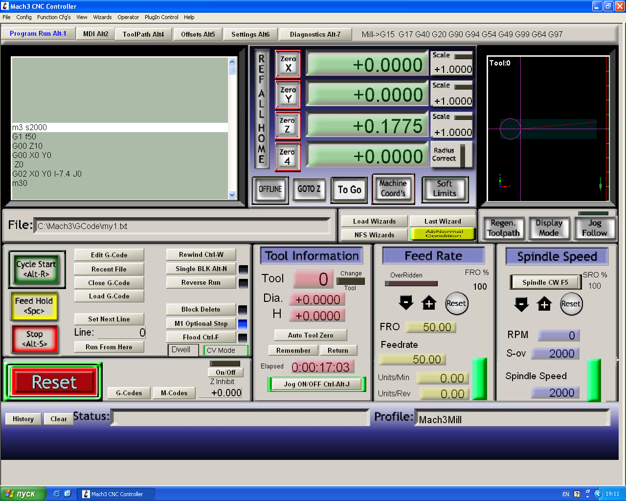

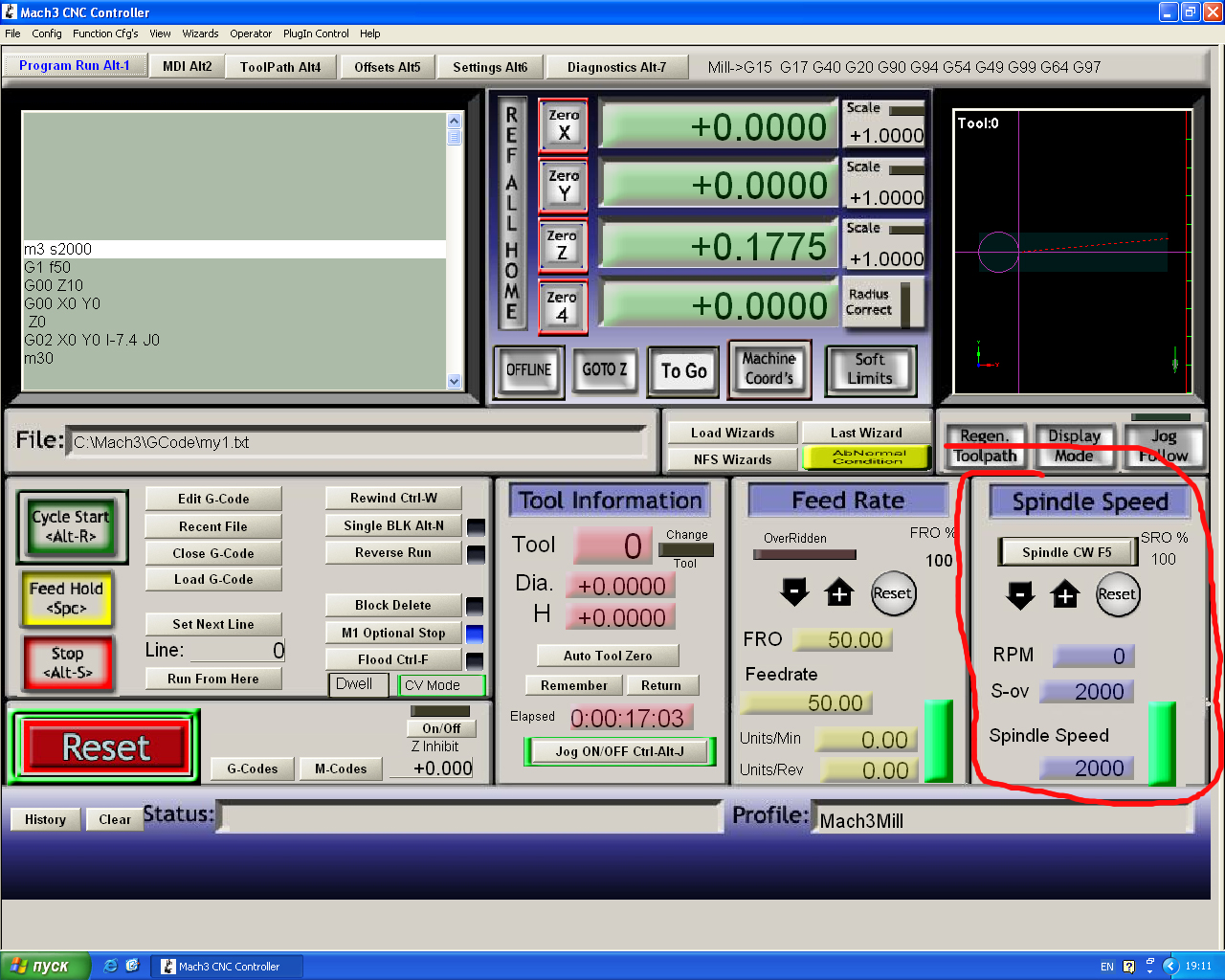

По шпинделю, сделай скриншот своего Mach, там наверняка есть кнопки для него.
До каких скоростей пробовал разгонять станок?
Нужно вырезать с нуля.
В каком смысле до каких скоростей ? подача и обороты шпинделя если, то совсем немного, 2000 шпиндель, больше уже громко, соседи боюсь будут ругаться, подачи тоже маленькие, 100 самое быстрое делал, да и сверло обычное по металлу.
Обнаружил проблемку, перемещение по Z не соответствует действительности, ставлю 1 мм, а ось уходит на 3-4 мм. Где поменять коэффициенты ? И где взять эти коэффициенты кроме как замерить вручную перемещение оси ?
Вот скрин Мача.

Вот тут потыркай, по идее эти кнопки за шпиндель отвечают:

Размер оси в настройках смотри, основной параметр steps per mm - т.е. количество шагов на 1мм. Его можно найти опытным путем, а можно рассчитать исходя из шага резьбы установленного микрошага и шагов на оборот двигателя.

Nick писал(а): Размер оси в настройках смотри, основной параметр steps per mm - т.е. количество шагов на 1мм. Его можно найти опытным путем, а можно рассчитать исходя из шага резьбы установленного микрошага и шагов на оборот двигателя.
Вроде вычислил, шпиндель подвинулся на 100 мм, а в Маче 500, значит умножаем в настройках на 5...
настроил, теперь показывает верно, скорость перемещения стала поменьше

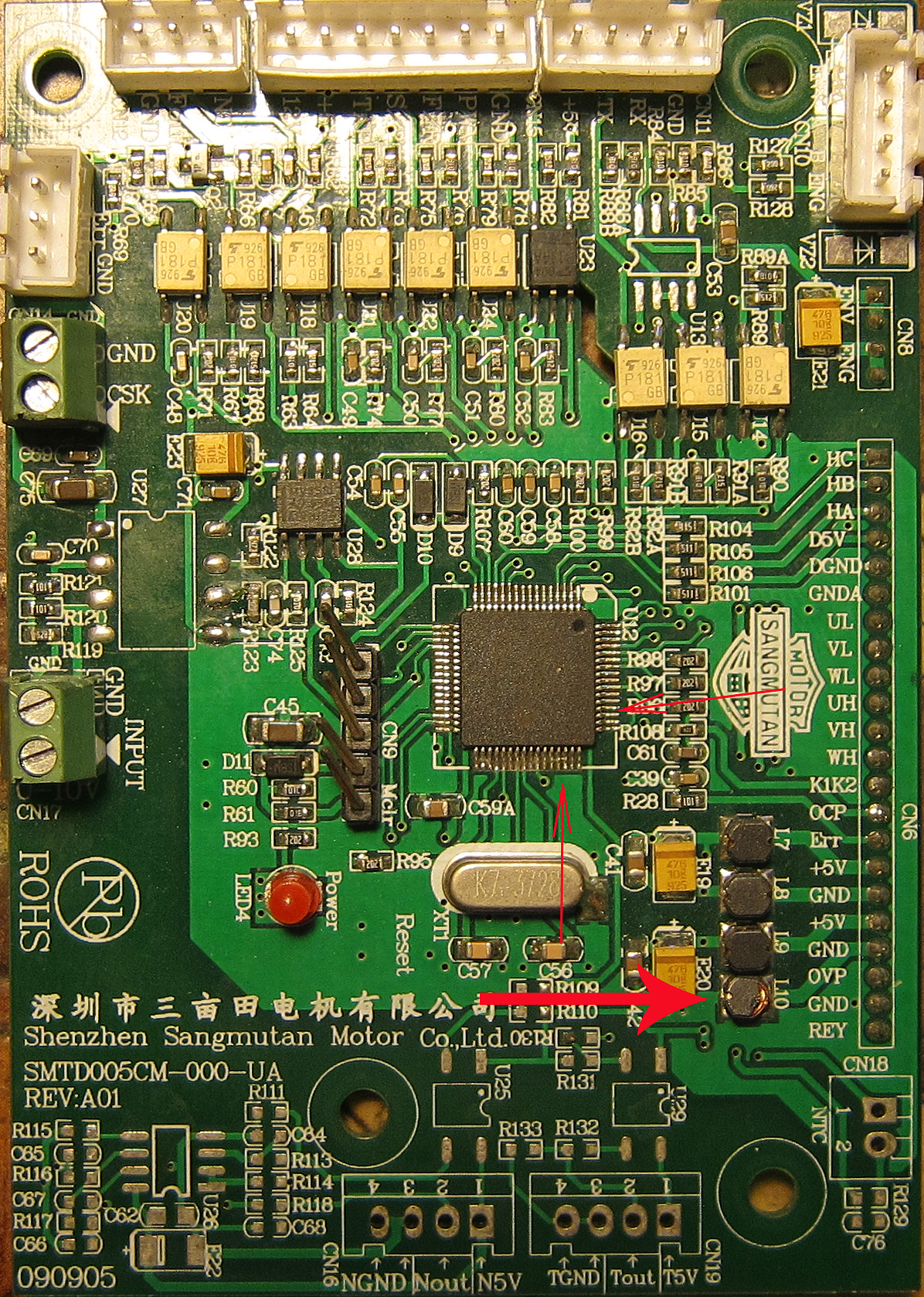

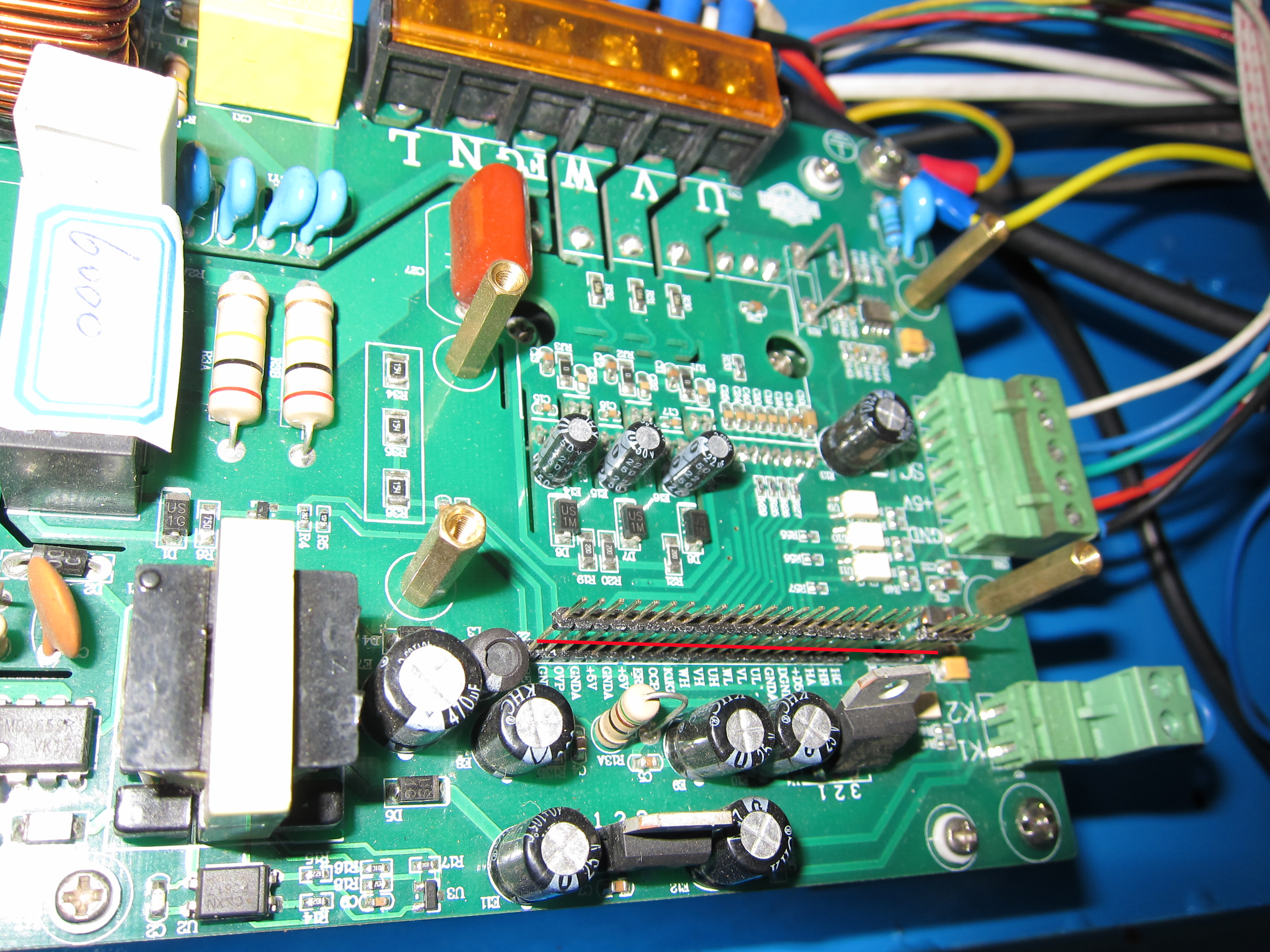

Нашел ещё 2 платы электроники.
Находятся они в вертикальной стойке по которой перемещается шпиндель.
Сфотографировал, может узнаете что это такое.
Одну плату удалось снять, нашел на ней дроссель сломанный, но через него шла земля на разъём и не думаю, что он чего то важное значил, поменял его.
Так же на процессоре было 2 сопли, их можно увидеть на фото, дорожки на которых были сопли шли на разные входные оптроны.
Сопли убрал, поведение станка не изменилось.
На нижнем рисунке красным показан разъём которым соединяются эти 2 платы.

Re: Помогите начинающему в покупке фрезерного оборудования.
Это платы ивертора шпинделя. На верхней фото - управляющая, на нижней - силовая часть.

У меня шпиндель не с первого раза иногда запускался, иногда приходилось рукой повернуть что бы включился.
Может быть удаление "соплей" это исправило, посмотрим.
Сопли на чипе никому не мешали - они на неиспользуемых выводах. :)

UAVpilot писал(а):Сопли на чипе никому не мешали - они на неиспользуемых выводах. :)
Ножки закороченные между собой прозванивались до оптронов, наверное соседняя (замкнутая) нога внутри чипа не была задействована.

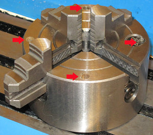

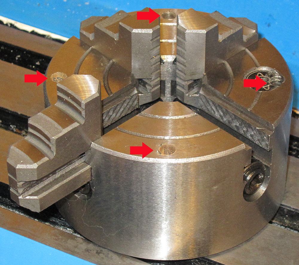

Купил 4-х кулачковый патрон 100 мм, просверлил 4 отверстия для М6 (в поворотном столе Т-образные пазы под М6).
В субботу куплю болты или шпильки и установлю.
Можно будет писать программу для корпуса в (фото первом посте).
Скачал мастеркам, литературу и видео уроки к ней, как буду делать сложную деталь, так и начну осваивать, а пока буду писать G-коды сам, для этого корпуса нет ничего сложного.
