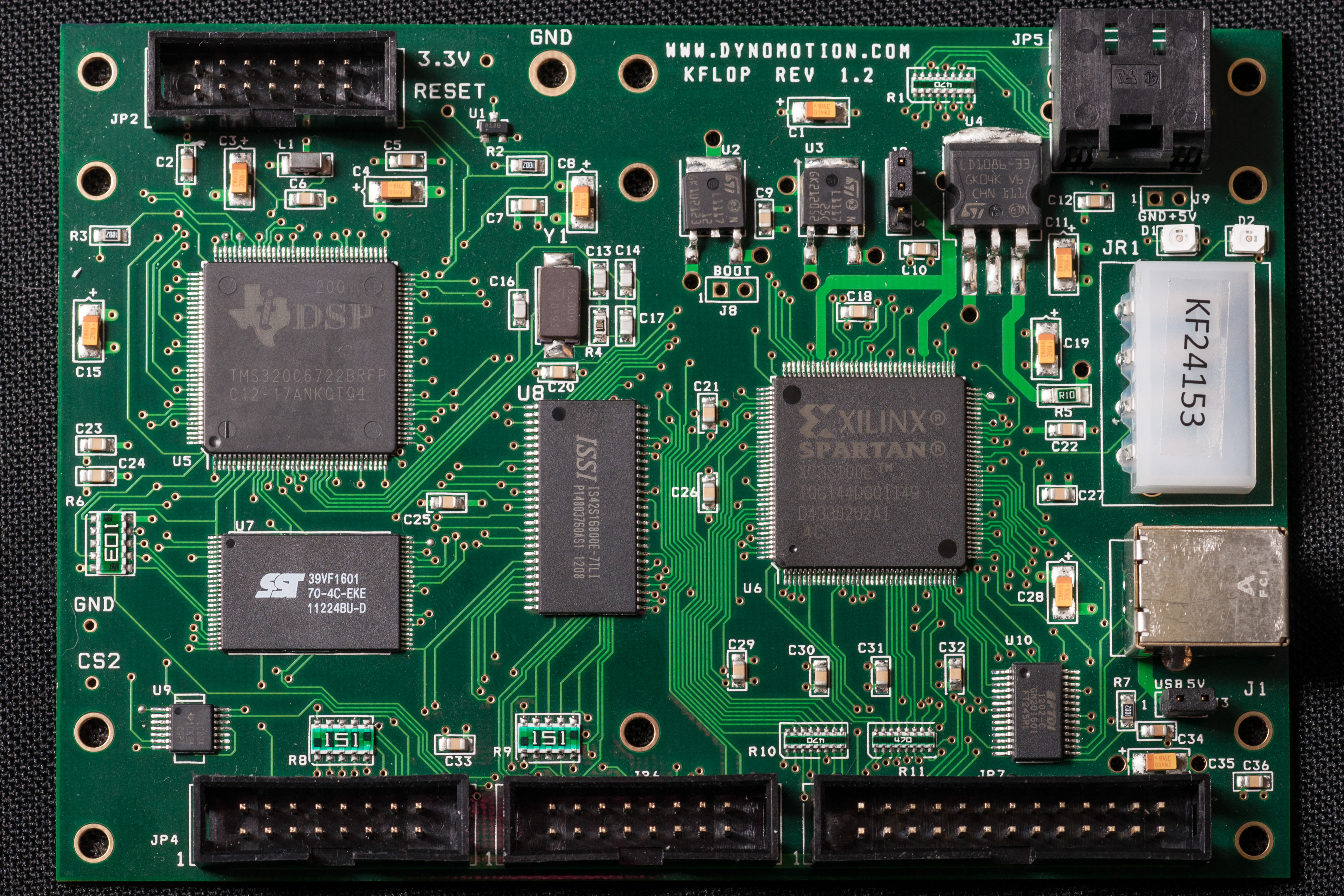

Владельцы KFLOP скажите какой чип там на USB стоит? Надпись типа FT... около 40 ножек.
Re: Что за зверь Kflop?
Impartial писал(а):Владельцы KFLOP скажите какой чип там на USB стоит? Надпись типа FT... около 40 ножек.
Надпись плохо видна похоже что FT245RL и ног примерно 40 не считал :)

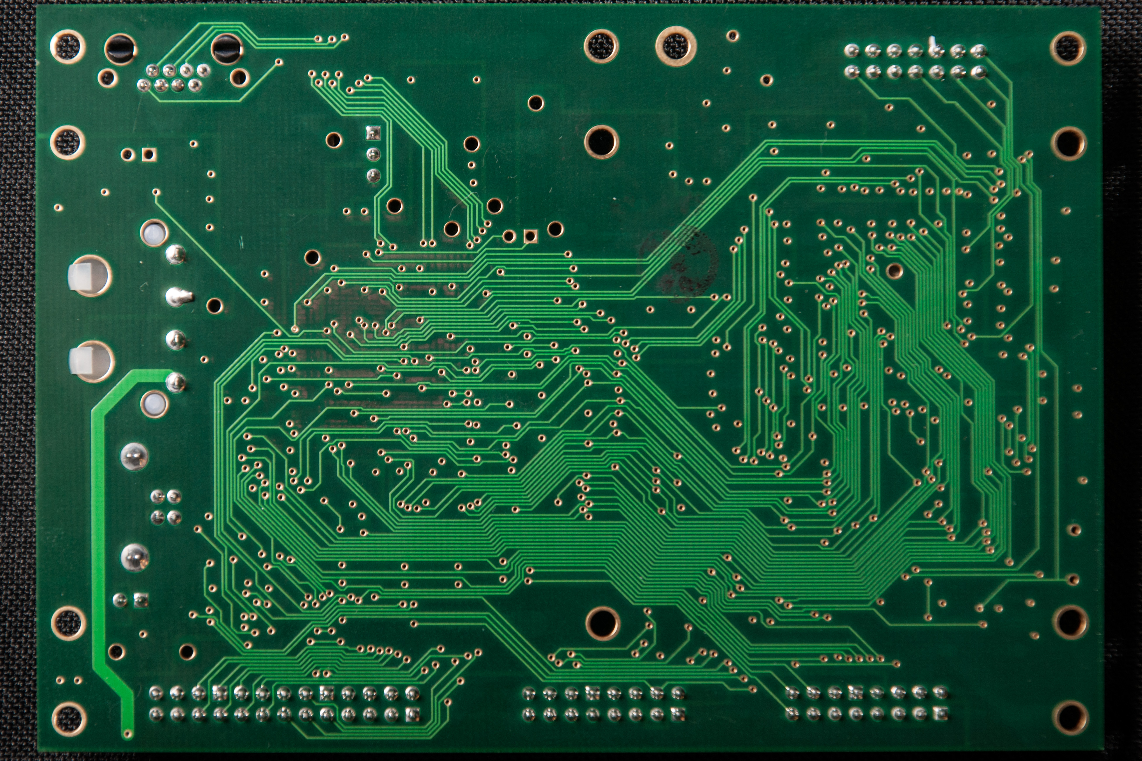

Вот, сфотографировал.
