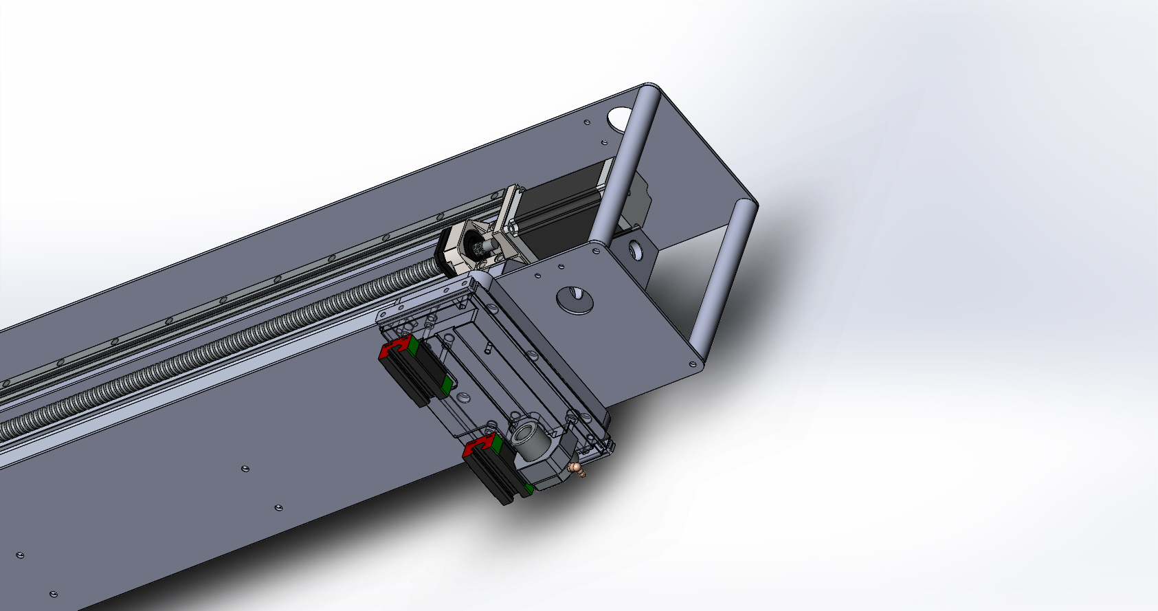

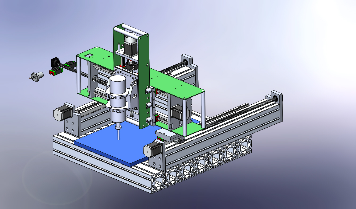

Ну даст или нет зависит от ширины стоек портала.
Для 60 мм может и не даст, а для 20 - думаю, что наоборот.
Я бы сдвинул боковины к внешним краям подвижных площадок и притянул бы портальную балку к этим площадкам дополнительно.
Что, собственно, и сделал в своем проекте...

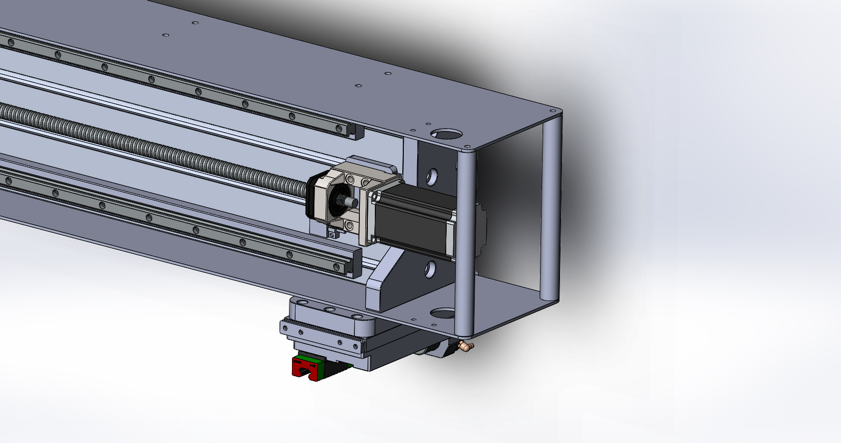

Re: Грызля по дереву/люминю
Umnik, тут конский ненужный вынос балки назад. некуда притягивать. ребро бесполезно поскольку высота боковин маленькая. делать боковины толстыми тоже нет смысла. 30мм оптимально.

frezeryga писал(а):Umnik, тут конский ненужный вынос балки назад. некуда притягивать. ребро бесполезно поскольку высота боковин маленькая. делать боковины толстыми тоже нет смысла. 30мм оптимально.
С удовольствием бы сделал 30мм, но, к сожалению, у человека, который занимается гидрообразивной резкой нет материала толще 25мм. Приходится ориентироваться на 25

Да, действительно, прикручивать балку не к чему...
А нафига такой вынос?
Уж лучше тогда на эту величину стол вперёд вынести, если поле терять не хочется.
А балку все же вровень с опорными площадками сделать

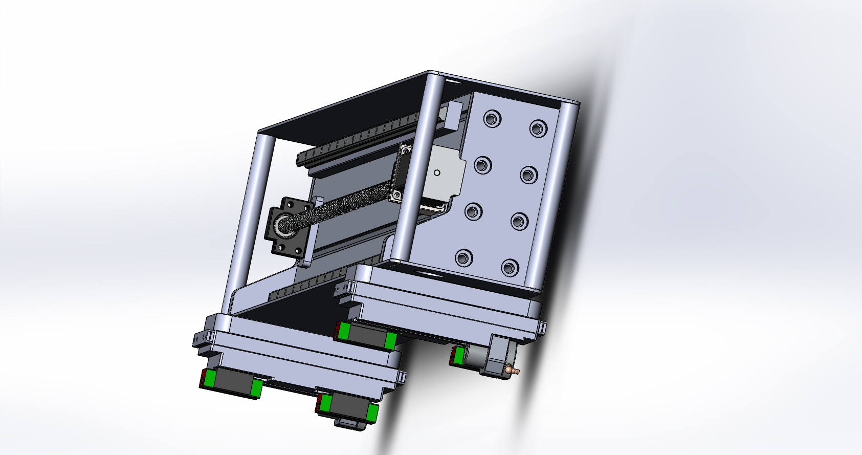

Umnik, а даже если балку сместить то прикрутить в месте где находится каретка нереально. я в таких случаях делал фланцы на балку размером как подвижные плиты.
вот последний вариант который был придуман для подиумника. две лишних детали это минус но зато портал легко снимать и юстировать.

Umnik писал(а):А нафига такой вынос?
Именно, чтобы не терять рабочий ход. Если стол вынести вперед, то получится, что часть жертвенника в воздухе болтается, выходя за торцы. Так как в роли жертвенника планируется фанера, то ни какой серьезной нагрузки на этом участке дать не получится.
А чем вынос не нравится? Компенсирует выход инструмента за пределы рабочего стола спереди и недоезд сзади. В плане прочности он же не ослабляет конструкцию?

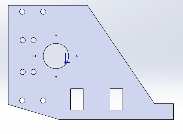

frezeryga писал(а):дык их фрезеровать надо полюбому. гидрорезка тут не прокатит.
Почему же не прокатит?
Отрежет мне вот в таком виде
Стойка.JPG (2313 просмотров) <a class='original' href='./download/file.php?id=181743&mode=view' target=_blank>Загрузить оригинал (23.93 КБ)</a>
Здесь нет вроде ничего такого, что гидрорезка не потянет.
А дальше я уже плоскости выведу в ноль.
непрокатит потомучто торцы прилегающие к подвижным плитам должны быть ровные и перпендикулярны плоскости. лишние 200мм профиля и рельс почти ничего не стоят чтоб раде них так изголятся с выносом балки назад. кстати выезд шпинделя вперед за пределы стола бывает полезен для обработки чего либо с торца.

frezeryga писал(а):Umnik, а даже если балку сместить то прикрутить в месте где находится каретка нереально. я в таких случаях делал фланцы на балку размером как подвижные плиты.
а почему прикрутить над кареткой не реально?
Тем более, что балка вроде как из профиля....
daemon78 писал(а):Именно, чтобы не терять рабочий ход. Если стол вынести вперед, то получится, что часть жертвенника в воздухе болтается, выходя за торцы. Так как в роли жертвенника планируется фанера, то ни какой серьезной нагрузки на этом участке дать не получится.
Посмотрел, у вас в станине палки поперек станка расположены...
А таком случае действительно вынос не сделать нормально.
Были б вдоль - можно было бы спереди выпустит немного профиля станины и этим выиграть несколько см раб. поля.
Но с задней стороны все равно останется некоторое незадействованное пространство, с ним особо ничего не поделать.
Не понял, вы после гидрорезки хотите прям кривым непендикулярным торцом к пластине боковину крепить?
Это не вариант, конечно, как минимум три плоскости обрабатывать надо - куда портал торцом прилегает, куда крепится шаговик и нижнюю торцевую, которая прикручивается к подвижной площадке.
а в вашем случае, если не будет косынки и портальная балка не будет притянута к подвижным площадкам, то прилегание должно быть хорошим, иначе в этом месте будет просто качеля.

frezeryga писал(а):непрокатит потомучто торцы прилегающие к подвижным плитам должны быть ровные и перпендикулярны плоскости
Umnik писал(а):Не понял, вы после гидрорезки хотите прям кривым непендикулярным торцом к пластине боковину крепить?
А разве гидрорезка не может это обеспечить (перпендикулярные плоскости)?

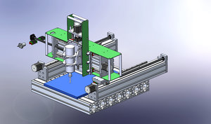

daemon78, неможет. она конус даст приличный на этой толщине.
выпустить стол вперед тоже не проблема а в образовавшиюся пустоту перед подиумами прекрасно пихаются моторы.

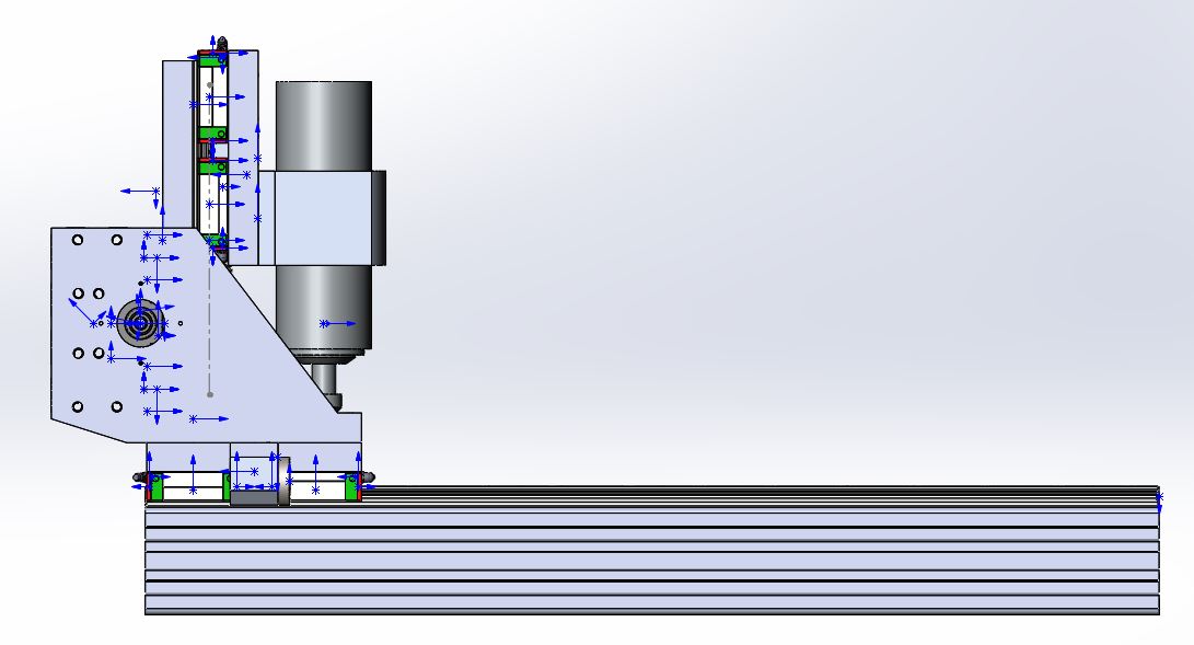

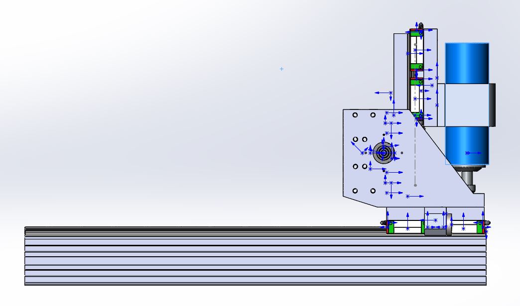

daemon78
Сообщения: 1311
Репутация: 103
Сообщение daemon78 »
Вот посмотрите.
На предыдущей версии симуляция крайних положений.
R1.JPG (2285 просмотров) <a class='original' href='./download/file.php?id=181753&mode=view' target=_blank>Загрузить оригинал (69.07 КБ)</a>
R2.JPG (2285 просмотров) <a class='original' href='./download/file.php?id=181754&mode=view' target=_blank>Загрузить оригинал (66.27 КБ)</a>
При таком выносе, рабочее поле используется более или менее равномерно.
Что в этом плохого?
frezeryga писал(а):выпустить стол вперед тоже не проблема а в образовавшиюся пустоту перед подиумами прекрасно пихаются моторы.
А что за профиль используется для основания (который поперек рельс)?
да на модели какойто японский профиль. а так просто 100х100

frezeryga писал(а):daemon78, неможет. она конус даст приличный на этой толщине.
Вот теперь я в полной прострации :((((((((((
Я так надеялся на гидрорезку.
Я, могу и сам обработать такую заготовку. Но я уверен, что соседи милицию вызовут. При подаче 900 и съеме 0.3 мм, я буду одну боковину терзать с визгом долго.
Чет я даже теперь не знаю что делать.
