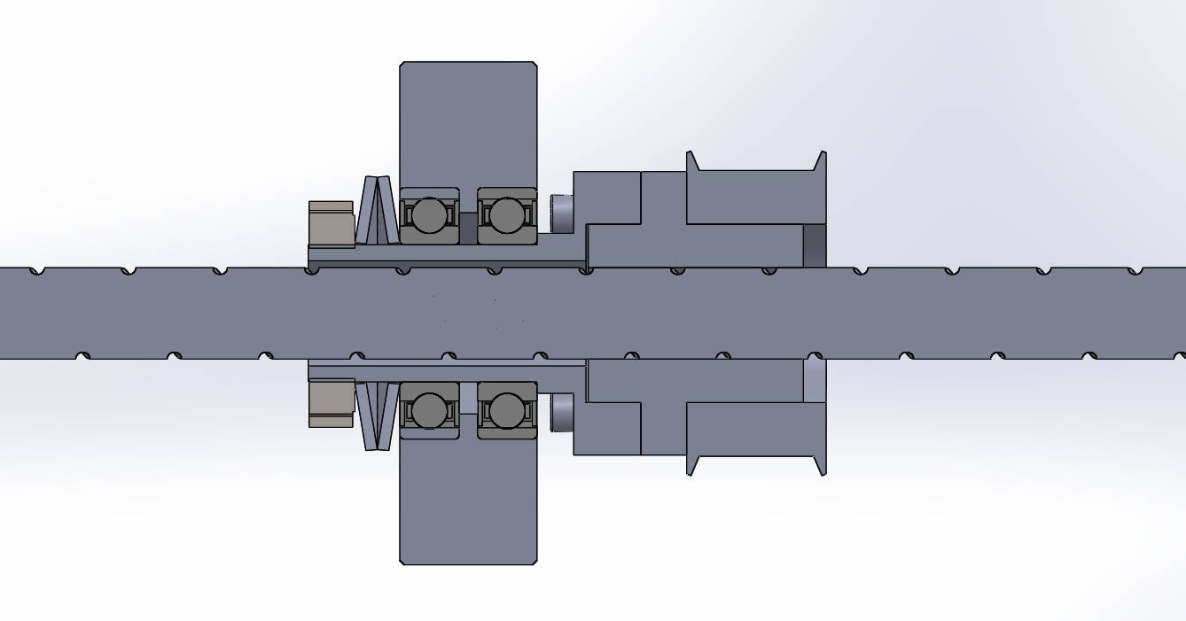

Вот.
2018-05-17_165636.jpg (4777 просмотров) <a class='original' href='./download/file.php?id=139191&mode=view' target=_blank>Загрузить оригинал (34.43 КБ)</a>

а насколько там все соосно/перпендикулярно? конструкция оси сложная в изготовлении. мы шлифовали оси, все соосно/перпендикулярно и с минимальным разбросом размеров...

Возращаясь к теме соосности и биения фланца,а що если так.точим фланец с посадкой под голову гайки и ее хвост.на фланец одеваем шкив и подшипник.олучится компактный и соосный узел.правда нужна двойная гайка.

Диаметральные размеры какие будут? Нарисуйте хоть бы эскизно-не понял... и еще Зайдите в личные сообщения

Размеров пока нет,это пока только мысли вслух.схематически попробую нарисовать,но заранее извиняюсь на компе пока не могу,но я учусь! Понимаю что без этого счас никуда.вличке пока ответить немогу (новачок)
