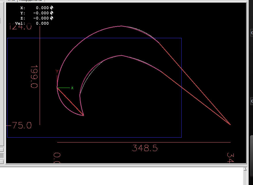

неточности в преобразованиях:
траектория с R не совпадает с IJ
Выделение_070.png (10597 просмотров) <a class='original' href='./download/file.php?id=23067&mode=view' target=_blank>Загрузить оригинал (16.08 КБ)</a>
вроде бы все просто - вычисляем гипотенузу
c = str(math.sqrt(i*i + j*j)) (сначала округлял c = '%.4f' % math.sqrt(i*i + j*j) - думал может в этом проблема )

nkp писал(а):вроде бы все просто - вычисляем гипотенузу
В калькуляторе сделал:
√(59.659×59.659 + 6.390×6.390)
получил: 60,000236508
А у тебя, до:
G2 F400 X0.000 Y-0.001 I6.390 J59.659
После:
G2 F400 X0.000 Y-0.001 R59.9996735408
как так?
Хотя разница в принципе не большая...
может у тебя там где-то что-то округляется?
Re: LinuxCNC реверс Gкода

		except :
			j = 0
		print i,j
		l = re.sub("(?i)(I|J)\s*([-0-9.]+)","",l)[:-1]
		f.write( l + (" R%.4f" % math.sqrt(i*i+j*j)) + "\n")
		print
	else:
		f.write(l)
f.close()

Nick писал(а):Вот, чуть переделал
да уж - регулярка рулит :good:
(тут f = open('2.ngc','w') #результат наверно ('2.ngc','a') , а то перезаписывать будет)
Nick писал(а):может у тебя там где-то что-то округляется?
нет - так питон калькулирует...
Сообщения: 8167
Репутация: 1589
Сообщение nkp »
nkp писал(а):нет - так питон калькулирует...
:thinking: да - наверно я что то не так делал...
во всяком случае еще поюзать надо больше - но сейчас твоим скриптом выдает код ,и он не "расходится" с "JI" ;) (R60.0002 выдает)
nkp писал(а):во всяком случае еще поюзать надо больше - но сейчас твоим скриптом выдает код ,и он не "расходится" с "JI" (R60.0002 выдает)
Вот и я о том же... может у тебя где-то последние циферки отрезались...
nkp писал(а):да уж - регулярка рулит
А то! :)
nkp писал(а):(тут f = open('2.ngc','w') #результат наверно ('2.ngc','a') , а то перезаписывать будет)
А разве нам не надо перезаписывать?
Т.е. если конвертим второй файл, то он ведь должен стереть результат первого... вроде...
вообще может быть еще лучше сделать этот скрипт "фильтром" т.е. читать из стандартного входа и писать в стандартный вывод, тогда его можно будет гораздо универсальнее использовать...
