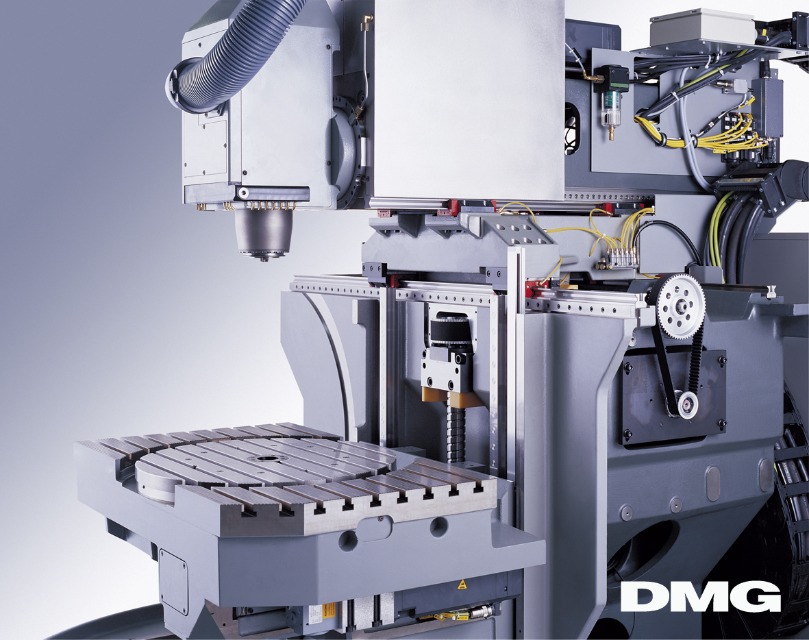

Ременный вариант
Вот , тоже неплох , хоть и на ремнях (3369 просмотров) <a class='original' href='./download/file.php?id=10940&mode=view' target=_blank>Загрузить оригинал (770.2 КБ)</a>

красивая железяка...
но это не показатель. всеравно ремни отстой :idiot:
Re: Обработка аллюминия без СОЖ
nik1 писал(а):Зачем? если я достигну нужного качества детали на ремнях , то мне этого достаточно
Если бы производитель малость напрягся мож было еще лучше :hehehe:
Зачем ремни или примой привод это больше вопрос не к тебе, а к производителю. Ты купил что было - то и полюбил :)
Мне непонятно зачем производитель станка ставит на станок С3 ШВП и крутит его ремнем.
Возможно из-за удобства расположения мотора и не нужно долбиться выставлять соосность.
Интересно будет еще узнать ШВП натянута иль один конец болтается :)
nik1 писал(а):Ременный вариант
У DMG был ролик на ютубе как они начинали с обычных ЧПУ станков и что теперь выпускают. Это случайно не из той оперы?
На фотке ШВП тонковаты 32я скорее ШВП. Сейчас все больше 60ю ставят. Рельсы тож тонкие чем то что ставят сегодня на станки. На китайских станках рельсы 60-80мм и ШВП 60мм. А тут DMG с тонкими ШВП и рельсами.
Год станка какой?
Томас швп ставит на выбор, можешь вообще без них заказать, можешь голимый кетай поставить
Мы захотели С3 и заказали, не вижу препятствия исспользовать их с ремнями
Ну и зачем искать смысл в чужих действиях? ;)
У тебя вон ушатанный станок , с огромными люфтами- зачем такого брал :hehehe:

На моем на оси Х стоит японский планетарный редуктор(мотор молчит), на других YZ стоят ремни. Там где ремни сервы поют(еле слышный писк).

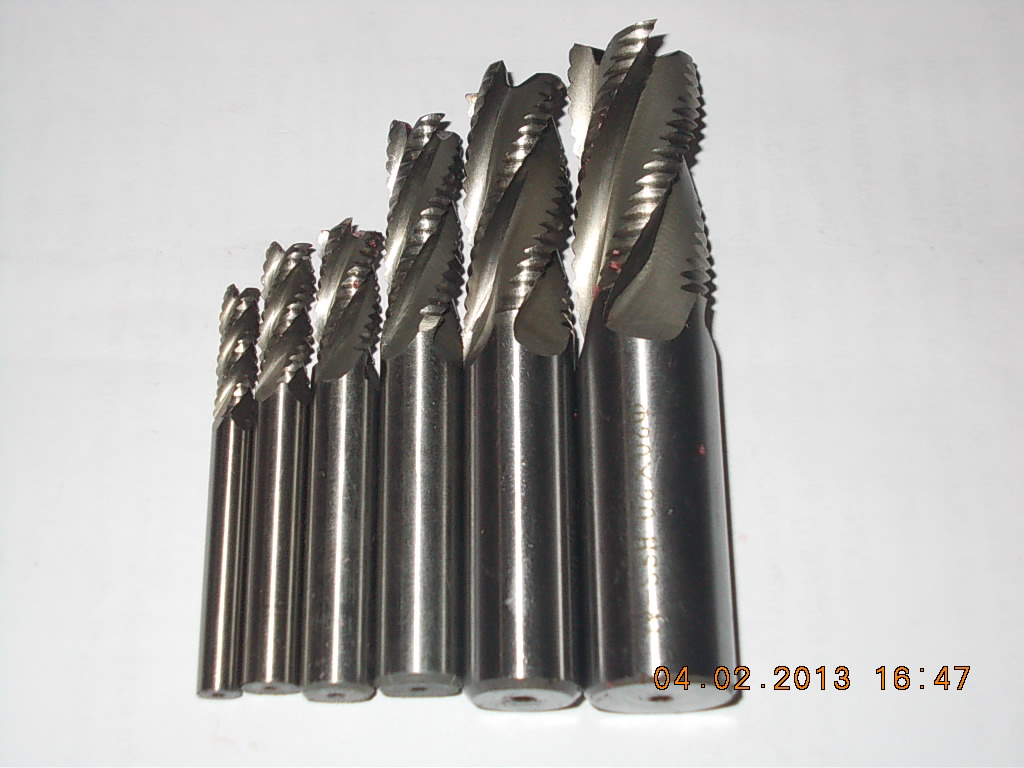

Приехали пендосовские фрезы, острые -можно бриться ;)

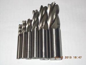

Пришли кукурузы из Китая. Заточка не фонтан :freak: относительно тех фрез что доводилось держать в руках.
Для обдирки пойдет.
DSCN1084[1].JPG (3227 просмотров) <a class='original' href='./download/file.php?id=11508&mode=view' target=_blank>Загрузить оригинал (226.14 КБ)</a>
