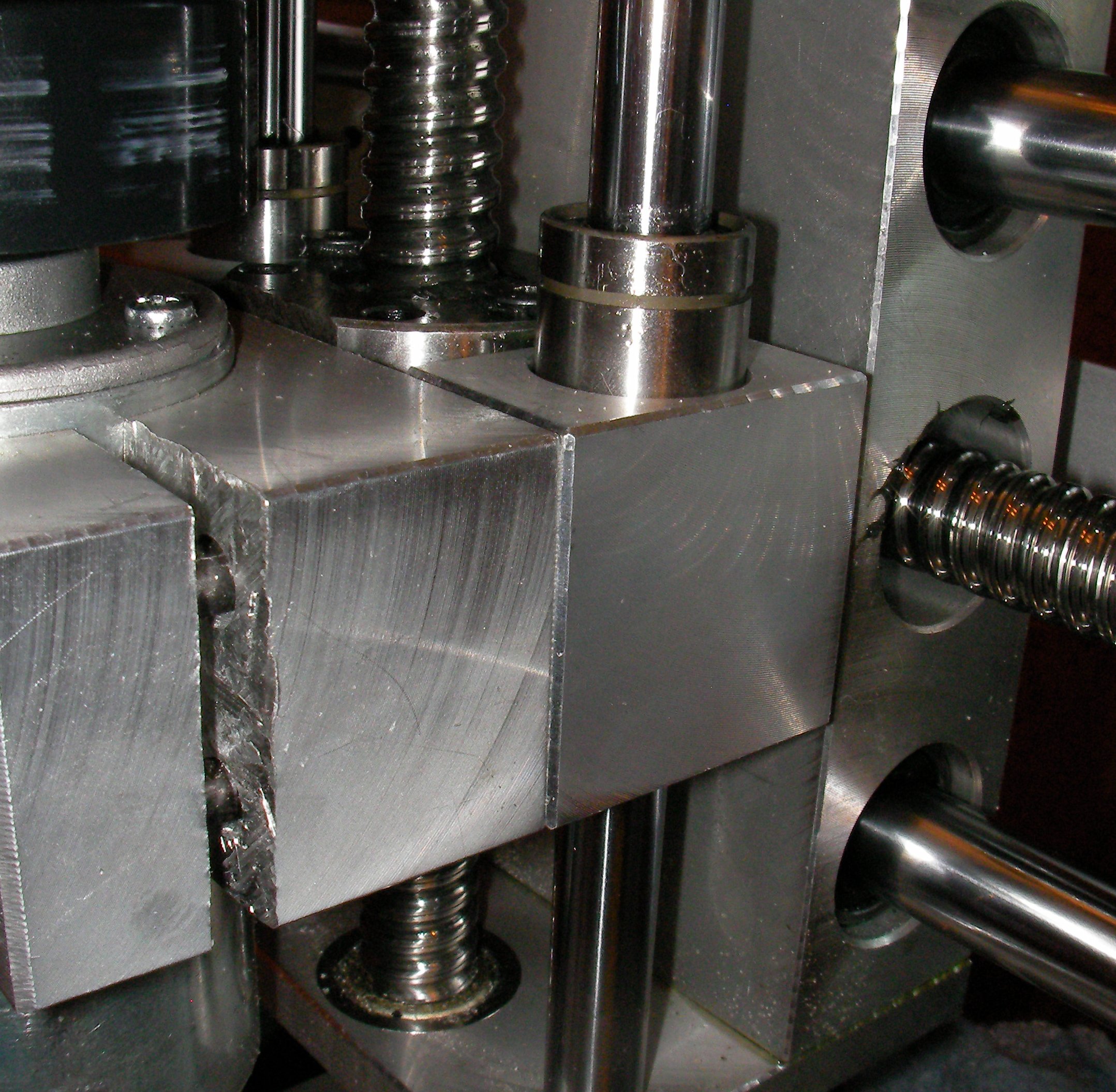

Почта России тут совершенно не причем. Мне в японию приходит точно в таком же состоянии из китая. Причем даже DHLом.Leadmaster писал(а):Почта России порадовала. Блок управления .... что с ним делали .
Китайская почта еще похлеще нашей будет. Посылки трелюют совершенно безжалостно. Поэтому фоткай состояние и требуй с китайца чтоб выслал на замену.

Ну может быть и да у меня первый опыт просто. Китаец обещал вернуть деньги за все что сломалось по срокам я уже не имею право требовать менять все, диспут заводить не стали по ряду причин, поэтому хорошо что так реагирует хоть.evgenyjp писал(а):Почта России тут совершенно не причем. Мне в японию приходит точно в таком же состоянии из китая. Причем даже DHLом.Leadmaster писал(а):Почта России порадовала. Блок управления .... что с ним делали .
