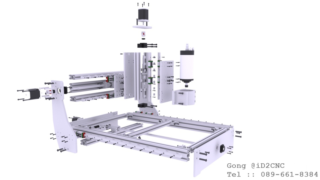

id2cnc_lr15-4565_v-1-0.jpg (4307 просмотров) <a class='original' href='./download/file.php?id=166502&mode=view' target=_blank>Загрузить оригинал (77.86 КБ)</a>
Re: "Бомж Lite" (анонс)
сам начал наезды. то что на картинке какого года? схожесть с моим кстати у этого меньше чем у типа твоего :lol:

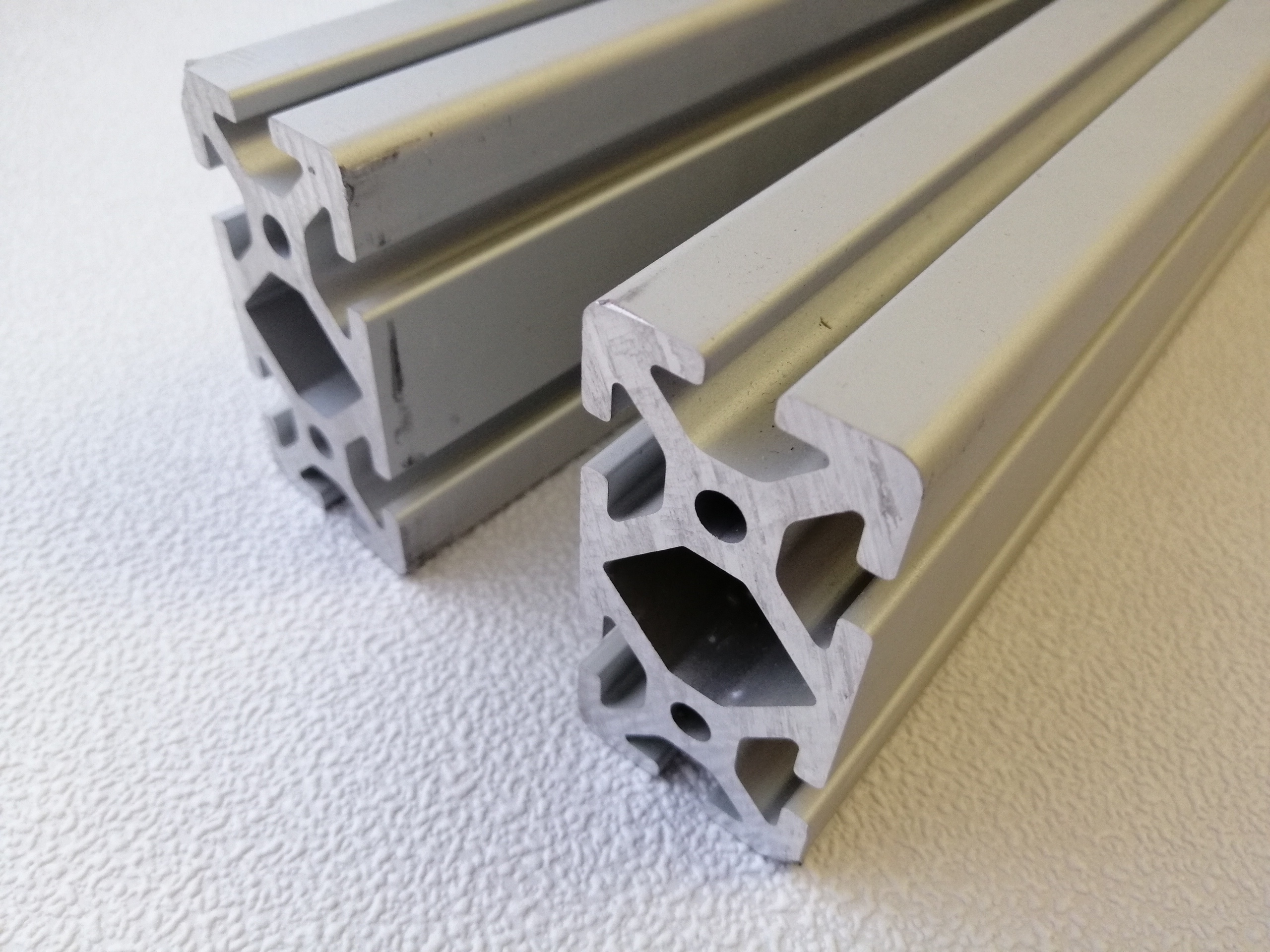

Профилечки
Алюминиевый профиль 40х80.jpg (4295 просмотров) <a class='original' href='./download/file.php?id=166503&mode=view' target=_blank>Загрузить оригинал (435.15 КБ)</a>
Сообщение MGG »
Не челябинский?
dtw.moscow@gmail.com
Samodelkin 88
Сообщения: 966
Репутация: 727
Откуда: Курган
Сообщение Samodelkin 88 »
MGG писал(а):Не челябинский?
Нет, китайский.

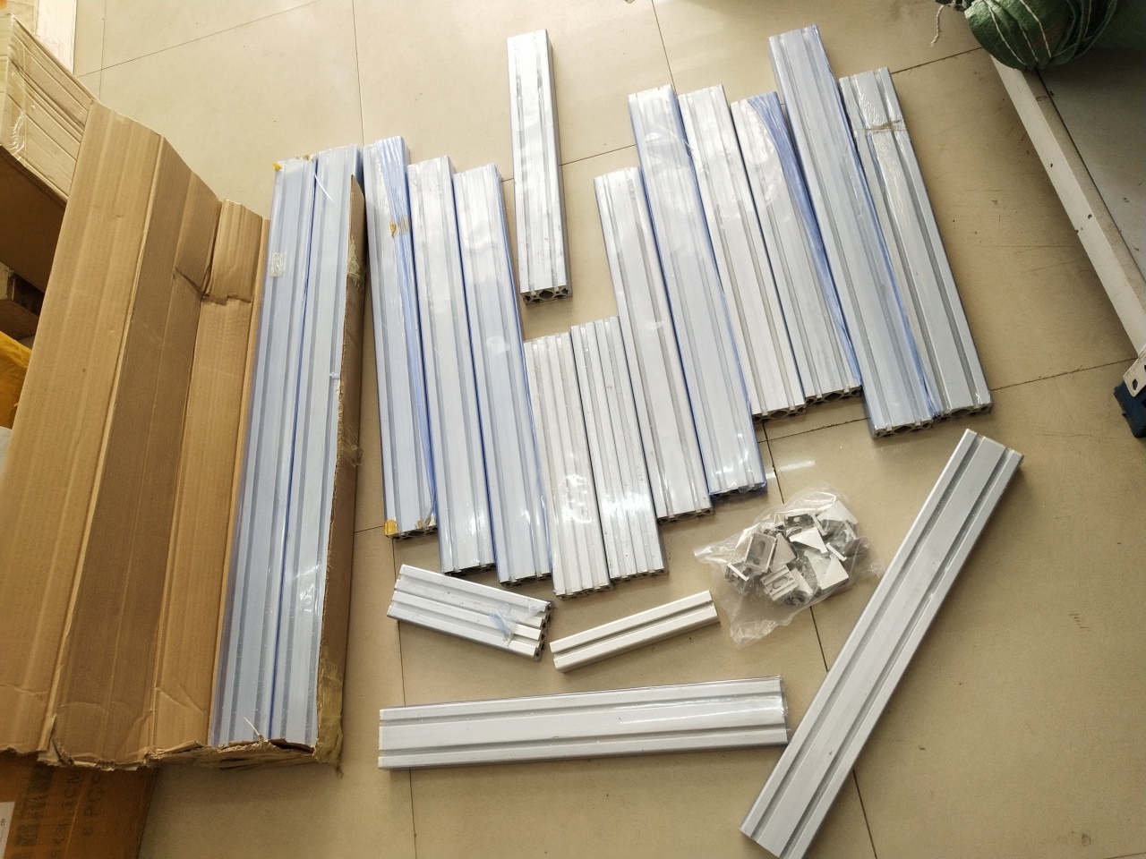

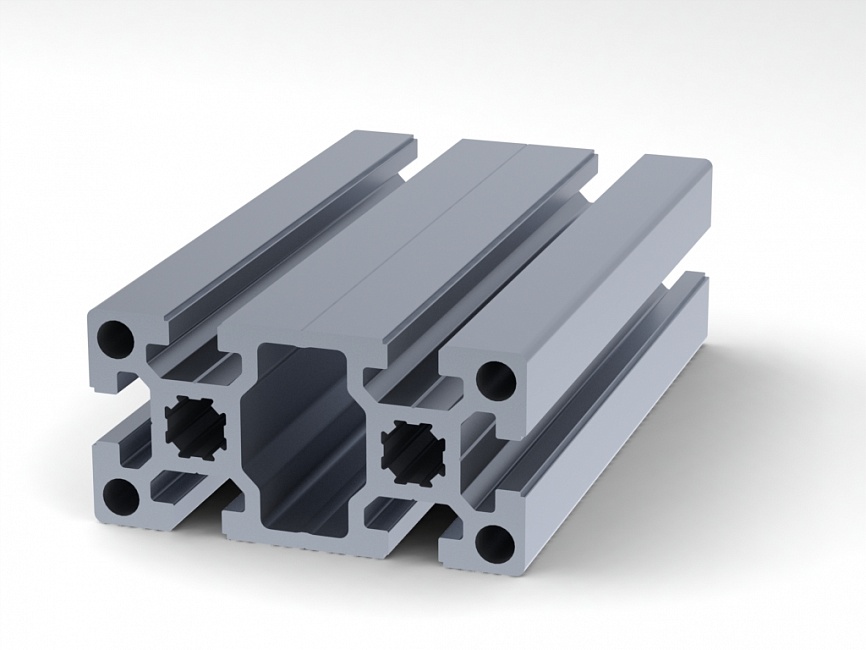

Samodelkin 88
Сообщения: 966
Репутация: 727
Откуда: Курган

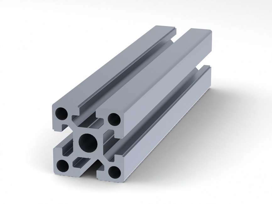

У соберизавода появился усиленный профиль 45-й серии (не реклама) Норм вариант, с учетом времени доставки и соотношению цены и жирности. 20 рельс хорошо компонуется с этим профилем, так что возможно в этой ветке не крайняя версия станка.
В последнее время народ пытается заливать профиль разными составами- можно тоже попробовать, только после пробных тестов естессно. Резервы для модернизации есть.
слишком жирно будет 20-й рельс на профиль такой ставить
Samodelkin 88
Сообщения: 966
Репутация: 727
Откуда: Курган
sima8520 писал(а):слишком жирно будет 20-й рельс
Если бюджетный то не жирно. Да и не бюджетные если ставить тоже разница не большая, только нужно ли. В этой теме уже обсуждалось Портальник из профиля 1000х650х150 V2 (открытый проект) #1

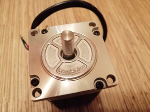

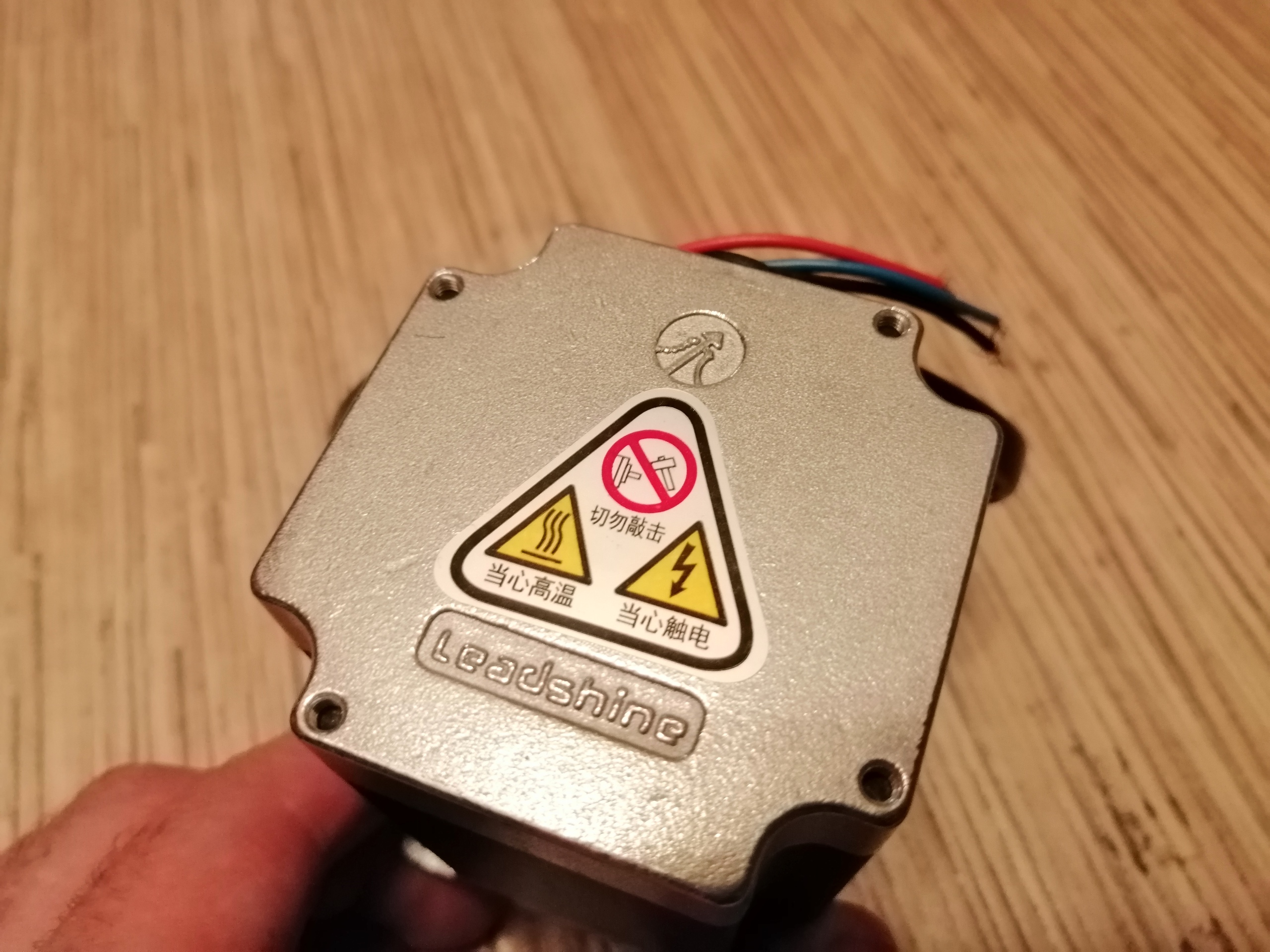

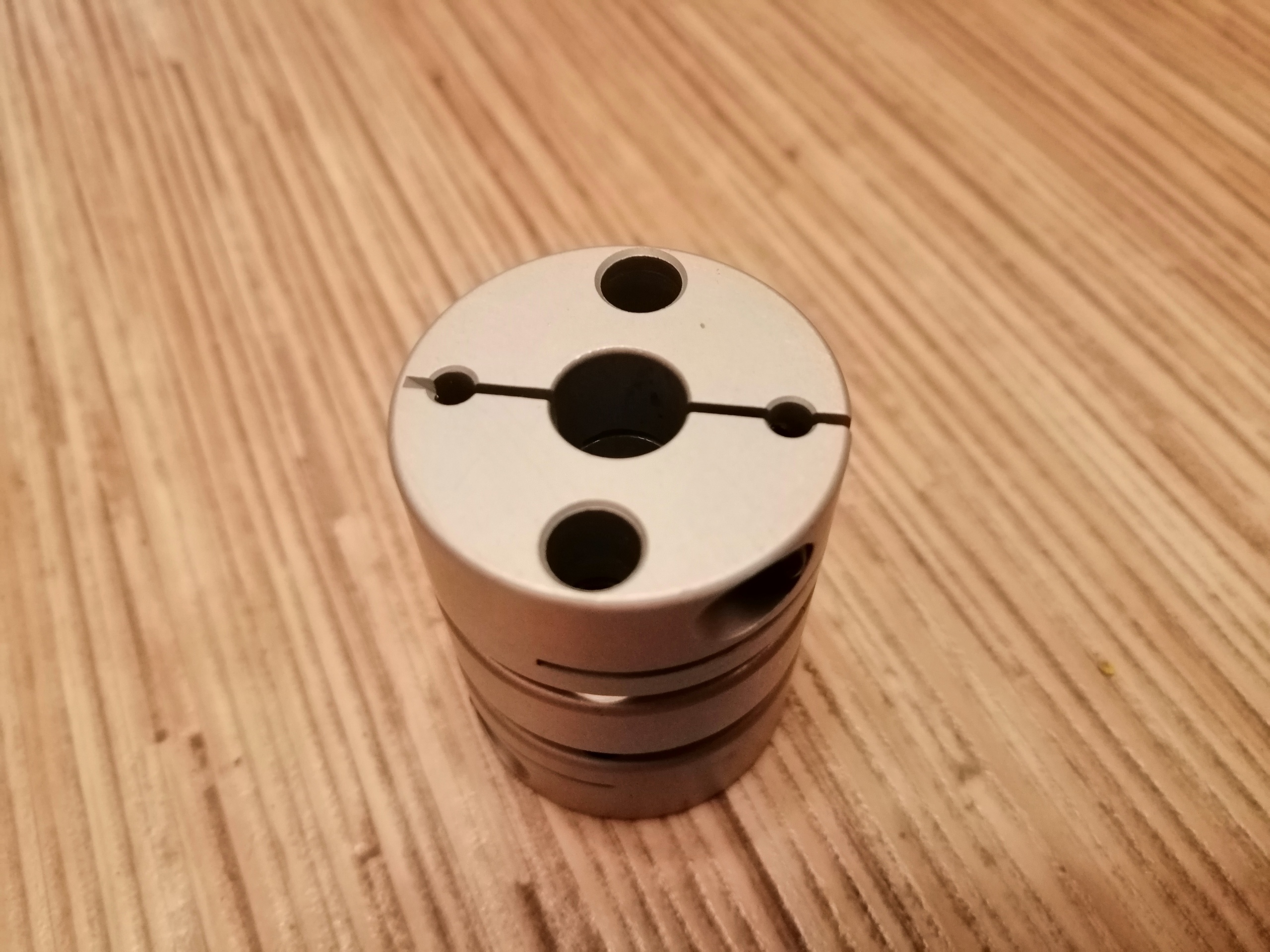

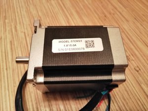

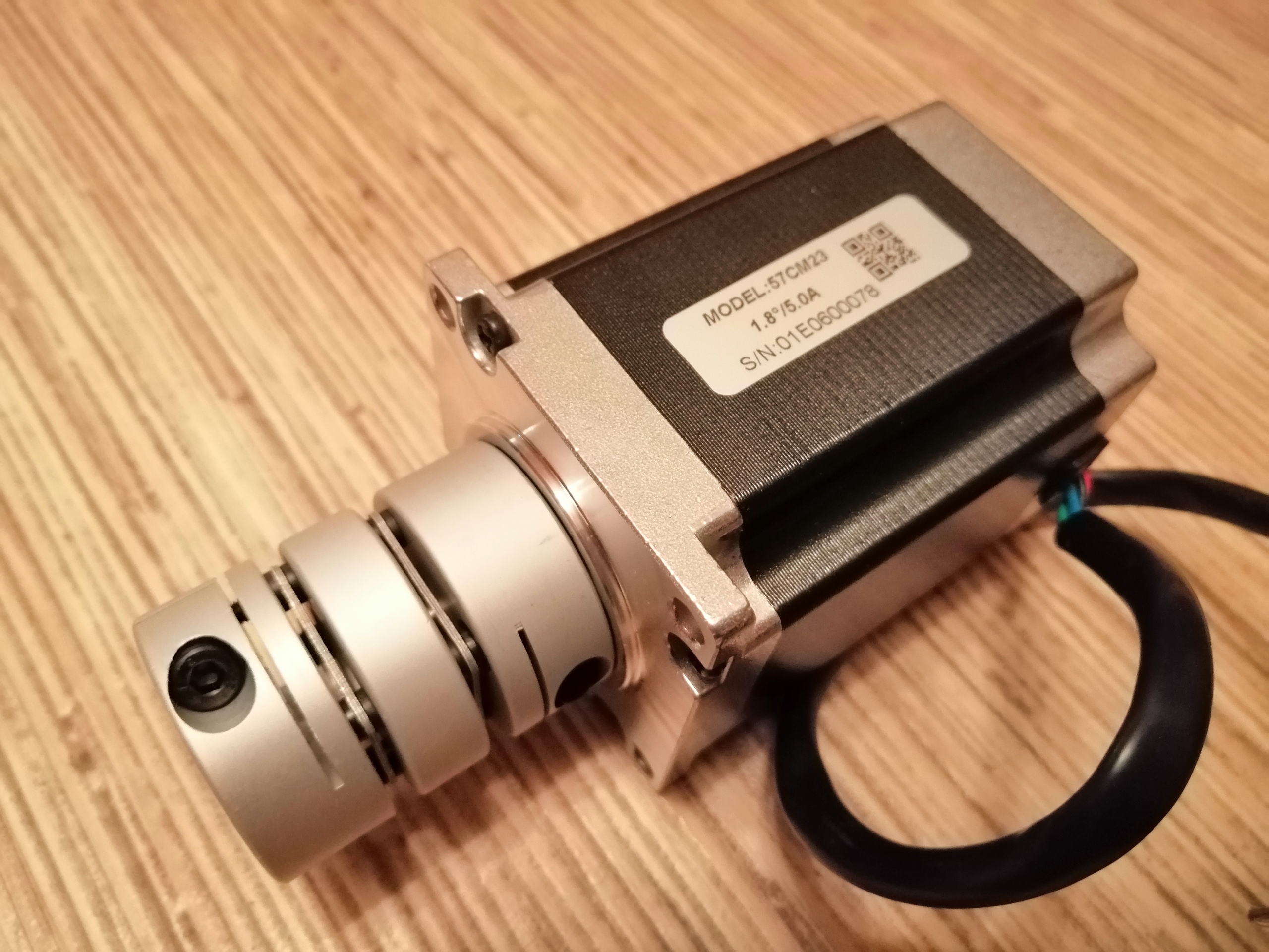

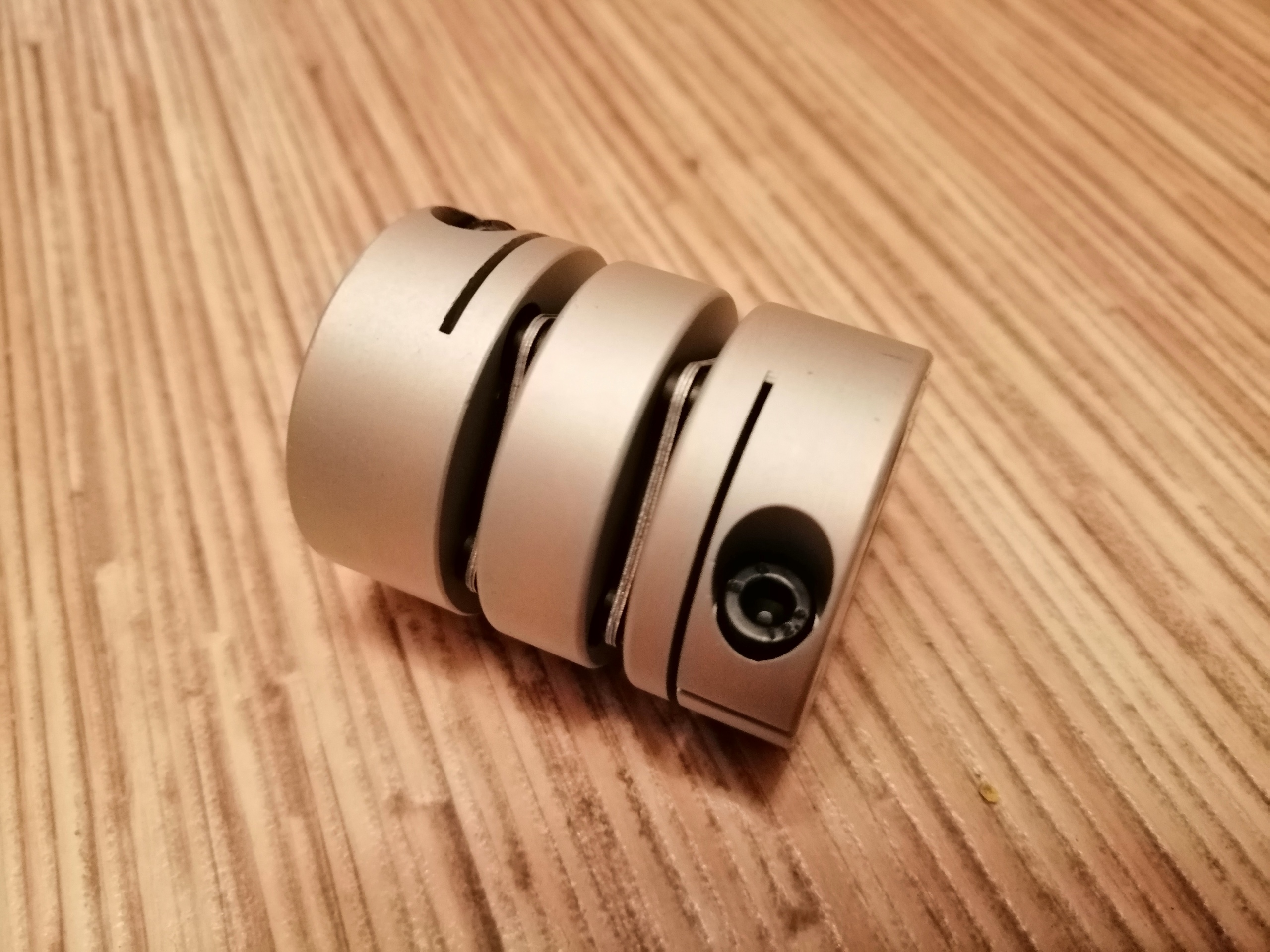

Наконец то приехала посылочка с комплектухой, самое интересное это пожалуй - шаговики новой серии...муфты к ним заказал мембранные, смотрятся мощно.

Re: "Бомж Lite"
А что в новом моторе интересного?
P.s. у меня один такой есть

Re: "Бомж Lite"
sima8520 писал(а):А что в новом моторе интересного?
Инфа от производителя: "Серия Leadshine CM - это новая серия гибридных шаговых двигателей, основанная на новейших разработках и передовых производственных технологиях. Построенные из материалов высшего качества, эти шаговые двигатели могут выдавать на 10-20% более высокий крутящий момент, чем обычно встречающиеся на рынке шаговые двигатели. Кроме того, эти двигатели могут двигаться с довольно высокой точностью при очень плавных движениях. Подогрев двигателя и шум двигателя также ниже."
В пути движки D57CM31 на версию станка 600х900.
