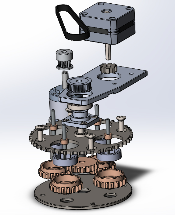

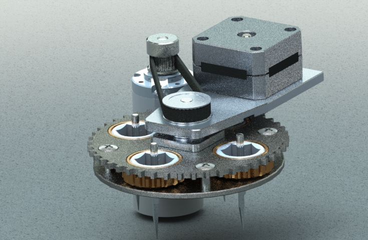

Всем привет. Убедительная просьба не кидаться сильно тапками, и не называть некрофилом. Первый пост и все такое... Во время проработки конструктива своего будущего детища (маленький настольный портальничек) меня начала посещать навязчивая идея - что автосмена - есть вещь адово удобная и полезная, и жить без нее тоскливо. И вот грызло меня это чувство и вылилось в небольшой концепт. Как то после просмотра очередного ролика на ютубе о том как русские спокойно на коленке собирают технологические шедевры - сел и стал рисовать. Затем вспомнил что мне попадалась эта тема на просторах когда-то, поискал - и точно - на этом форуме! Ниже картинки, затем пояснения.

И рендерок (люблю когда красиво :) ):
Рендер (2775 просмотров) <a class='original' href='./download/file.php?id=131270&mode=view' target=_blank>Загрузить оригинал (274.94 КБ)</a>
Рендер
Итак, как все это дело будет работать в моем понимании: Устройство располагается в углу рабочего поля с тем учетом чтобы шпиндель мог "доехать" до него почти на пределе хода (в целях экономии рабочей зоны). Когда необходимо сменить инструмент сперва прокручивается барабан до срабатывания по оптическому датчику хоума. Затем барабан поворачивается, до необходимого слота (также отсчитывая положение по второму оптодатчику, срабатывающему на каждый слот). Далее одновременно опускается шпиндель и тихонько вращаются обоймы в направлении затягивания (ну вдруг гайка не закручена), при этом вал шпинделя фиксируется механизмом, который я еще не дорисовал. Поймав бросок тока понимаем, что вал шпинделя зафиксирован, и гайка откручивается на необходимое количество оборотов. Затем шпиндель немного приопускается, чтобы конусная оправка фрезы зафиксировалась в обойме в ответном конусе. Затем шпиндель поднимается, барабан доворачивается до нужной позиции, шпиндель опускается, гайка затягивается - профит. Рядышком конечно же присутствует стационарный Z-probe.
Концепт расчитан на цангу ER11. Движки - самый маленький Nema17 и коллекторный с редуктором. В шестеренки запрессованы (вклеены) обрезки торцевых головок. В остальном - пять шестеренок, два кружочка, пластина и держатель барабана - не так уж и много деталей. В принципе задумывалось все с учетом на масштабирование и повторяемость. Скоро прибудут последние детали для 3д принтера- по ходу я знаю что буду печатать первое время :) (воплощать такое сразу в железо вряд ли решусь).
Уф, ну и понаписал то, пора закругляться.. Всем бобра!

Так то всё логично.
А требуемый момент затяжки вы просчитали? И, соответственно, нагрузку на шестерни механизма и ременную передачу?

newfych писал(а):прикинул навскидку
я выше кусочек таблицы выложил, там достаточно серьезные моменты требуются для правильной затяжки.

А если стружка на резьбу/цангу попала, как закручивать будем? А если резьба наперекос при накручивании гайки пошла, как контролировать?

newfych
Практически любой шуруповерт дает больше..
Гайка откручивается не до талого, а только чтобы ослабить цангу - по моему выше в этой теме писали что-то около одного поворта достаточно, по поводу стружки на цанге - при ослаблении - она же сама внутрь не полезет, да и при выемки предыдущего инструмента скорей всего с ним и свалиться. В финальной версии конечно же будут кожухи, щетки и все такое. Продумываю эти моменты (кожух боковины барабана не стал пока показывать - а то непонятно было бы...

megagad
NickSon писал(а):А если стружка на резьбу/цангу попала, как закручивать будем? А если резьба наперекос при накручивании гайки пошла, как контролировать?
Цанга одна и та-же, гайка не свинчивается до конца.
newfych писал(а):Далее одновременно опускается шпиндель и тихонько вращаются обоймы в направлении затягивания (ну вдруг гайка не закручена), при этом вал шпинделя фиксируется механизмом, который я еще не дорисовал. Поймав бросок тока понимаем, что вал шпинделя зафиксирован, и гайка откручивается на необходимое количество оборотов. Затем шпиндель немного приопускается, чтобы конусная оправка фрезы зафиксировалась в обойме в ответном конусе. Затем шпиндель поднимается, барабан доворачивается до нужной позиции, шпиндель опускается, гайка затягивается - профит.
При рекомендованных моментах затяжки ваш механизм будет выглядеть немного монструозно ;) Да и 20 с гаком Нм на затяжке/раскручивании - вам потребуется ОЧЕНЬ МОЩНЫЙ шаговик с редуктором! или "стопка" из редукторов - первый волновой дающий 6-8Нм, и второй планетарный, "добивающий" до нужных 22-24Нм. Просто мелкие(нема17) волновые выше 8Нм не выдают - развалятся :(

NickSon
newfych писал(а):Гайка откручивается не до талого, а только чтобы ослабить цангу
А, ну то есть механизм рассчитан на инструменты с одинаковым диаметром хвостовика, без замены цанги? Это полумера какая-то получается, хотя может кому-то и этого хватит.

newfych

Шаговик в мое конструкции крутит только барабан с насадками (там усилие чуть больше чем ничего - барабан легкий и на подшипнике), а гайка крутиться коллекторным мотором с редуктором - как в шуруповерте.

newfych
NickSon писал(а):А, ну то есть механизм рассчитан на инструменты с одинаковым диаметром хвостовика, без замены цанги? Это полумера какая-то получается, хотя может кому-то и этого хватит.
Ну со стандартным хвостовиком существует немаленький выбор инструмента - как больше диаметра хвостовика, так и меньше ИМХО..
