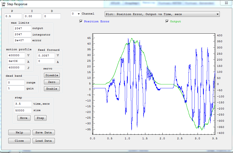

Alex63
Сообщения: 143
Зарегистрирован: 13 апр 2015, 07:12
Репутация: 32
Откуда: Новосибирск
Re: ЧПУ на KELLENBERGER UR 175*1500
Сообщение Alex63 »
Получилось подкорректировать 0 у драйверов,
теперь младший бит энкодера практически всегда стоит, если нет задания на оси.
Продолжил уже с чуть большим пониманием настройки осей.
Получается в лучшем случае примерно так
Ось_пример.png (3558 просмотров) <a class='original' href='./download/file.php?id=161688&sid=7ebe937cffe6414a13ecbef498feef38&mode=view' target=_blank>Загрузить оригинал (53.84 КБ)</a>
Обратите внимание на задание FF - как оказалось, 4 знак после запятой существенно меняет картину ошибки! Чуть больше/меньше значение - ошибка уходит в одно плечо,
если отойти от заданной величины на 0.001 ошибка вырастает в 5 - 10 раз!
Сейчас более менее равномерно.
Можно ли убрать колебания 50 гц внутри пока не понял, скорее всего это либо настройки ПИД собственно драйверов либо специфика сервоприводов.
ukr-sasha
Сообщения: 3343
Репутация: 2181
Откуда: Киев, Украина
Сообщение ukr-sasha »
Alex63 писал(а):Можно ли убрать колебания 50 гц внутри пока не понял, скорее всего это либо настройки ПИД собственно драйверов либо специфика сервоприводов.
Если привод на тиристорах, то думаю, что нет. Могу ошибаться.
