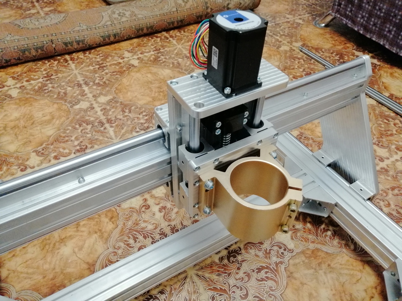

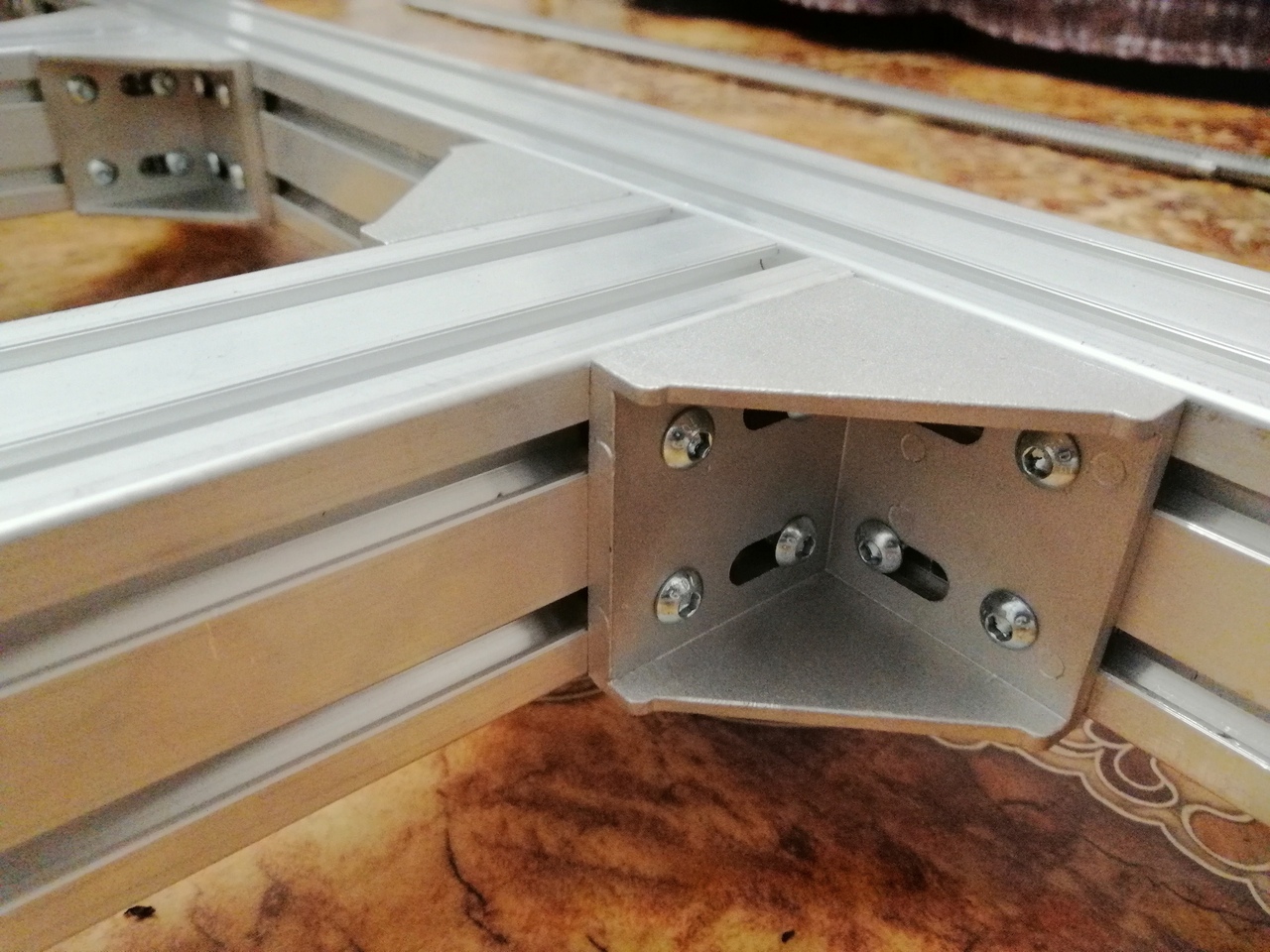

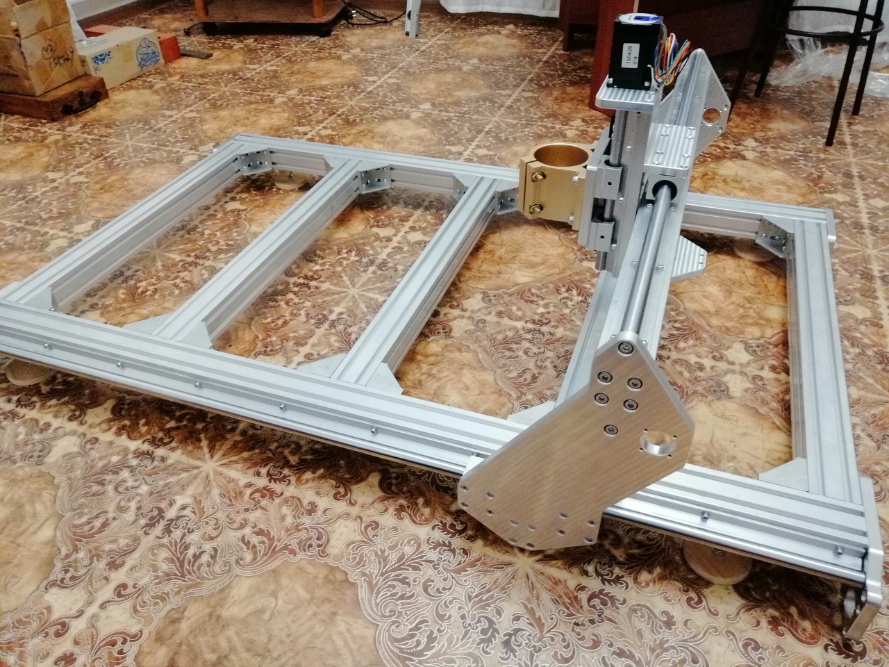

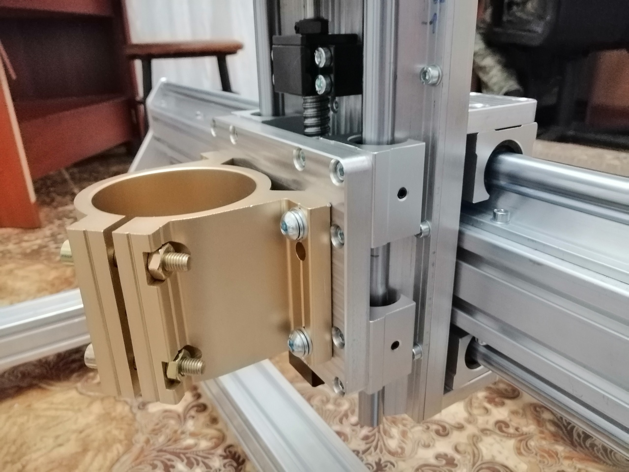

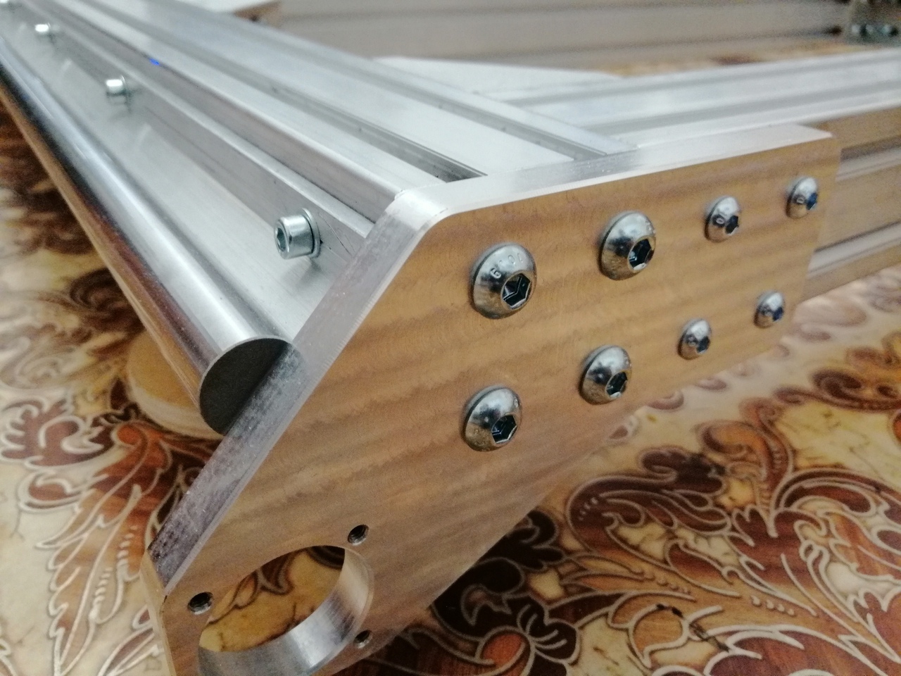

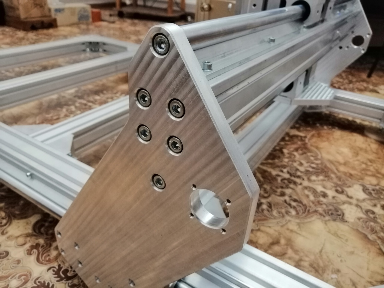

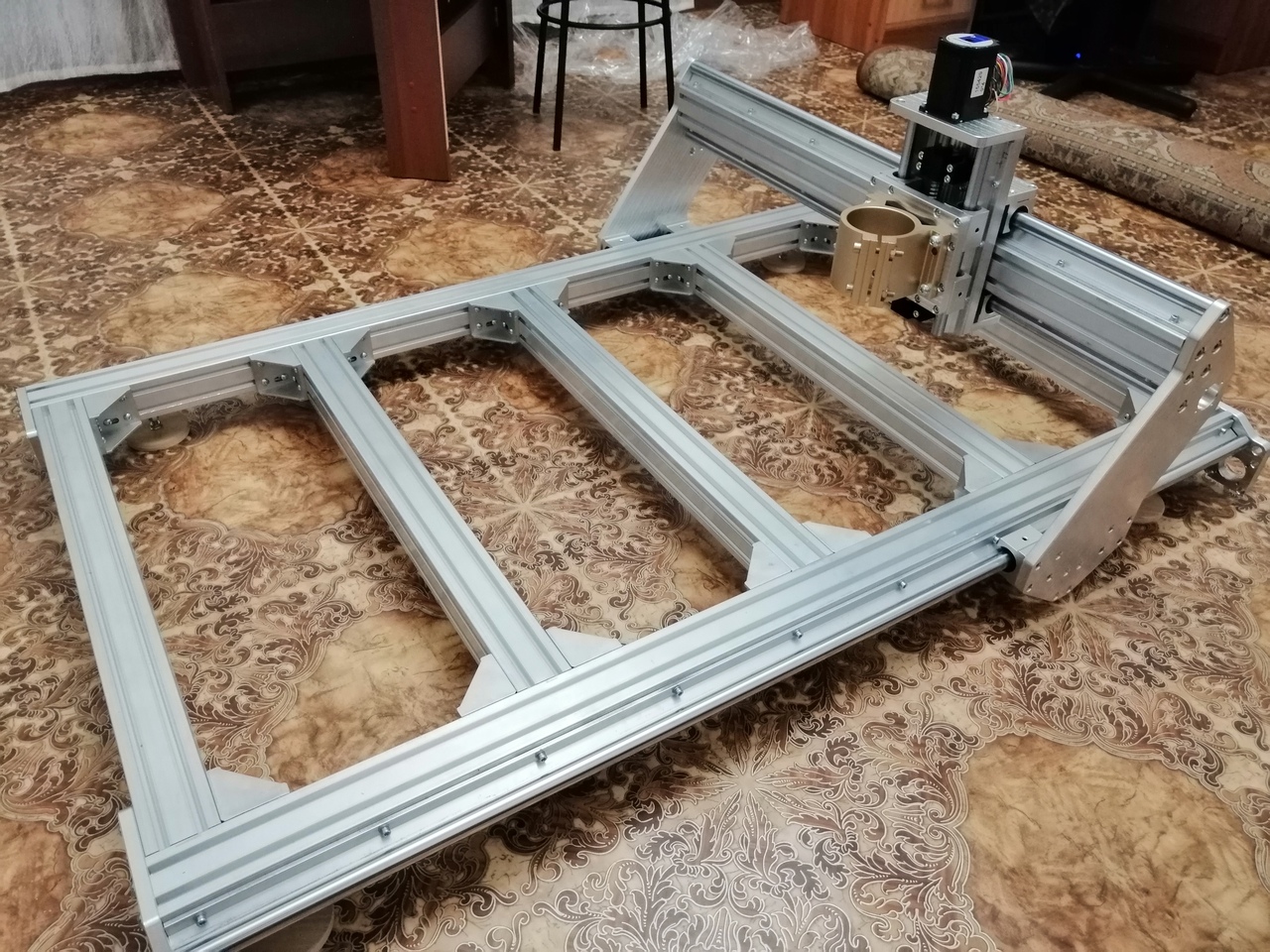

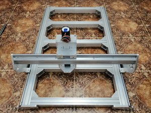

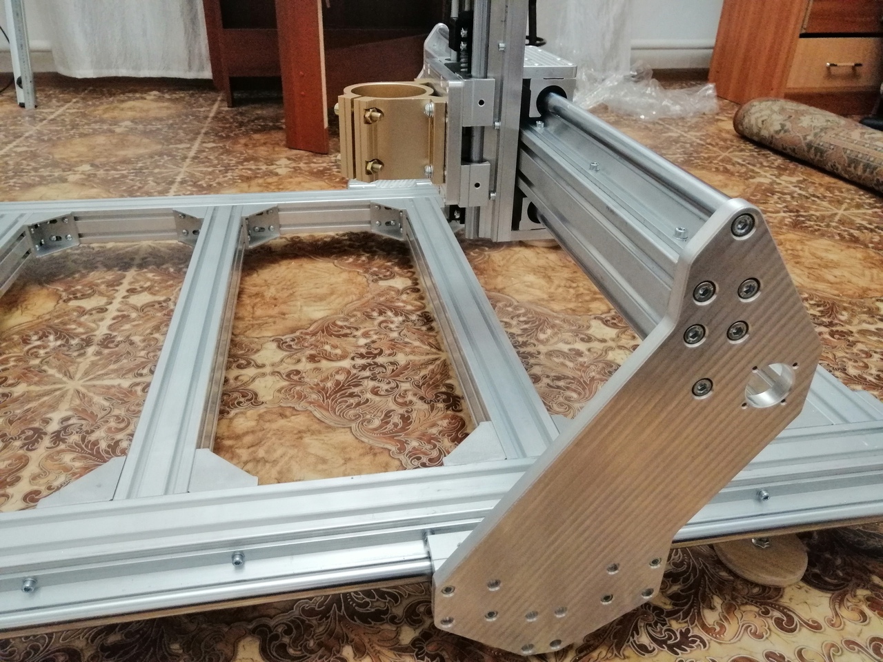

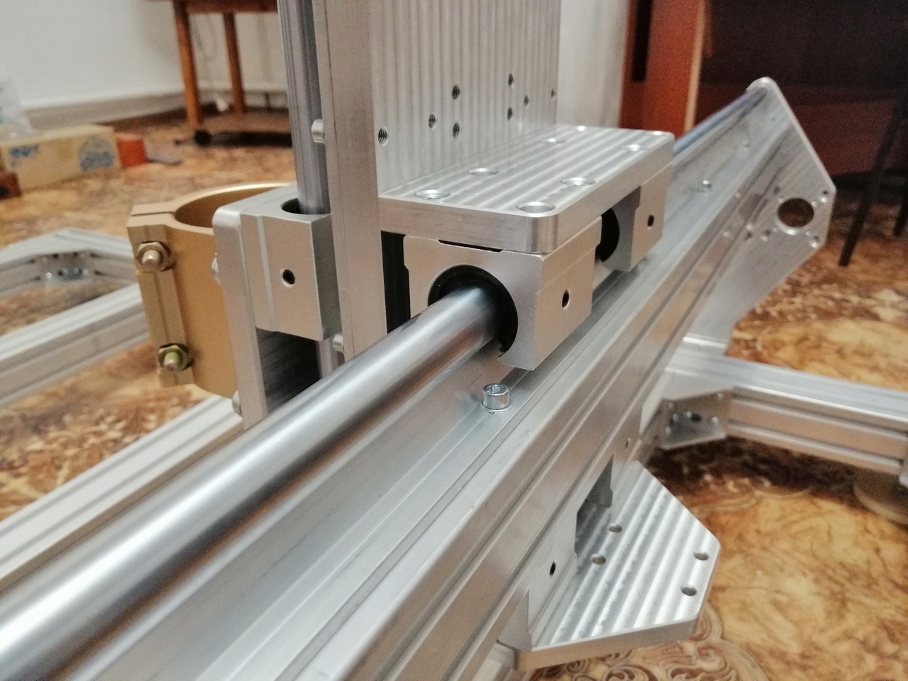

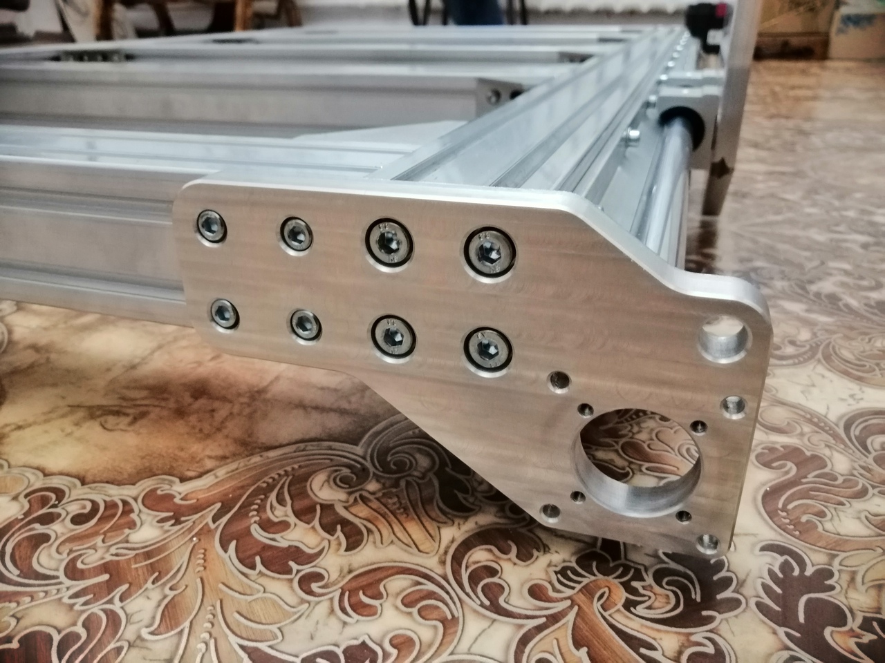

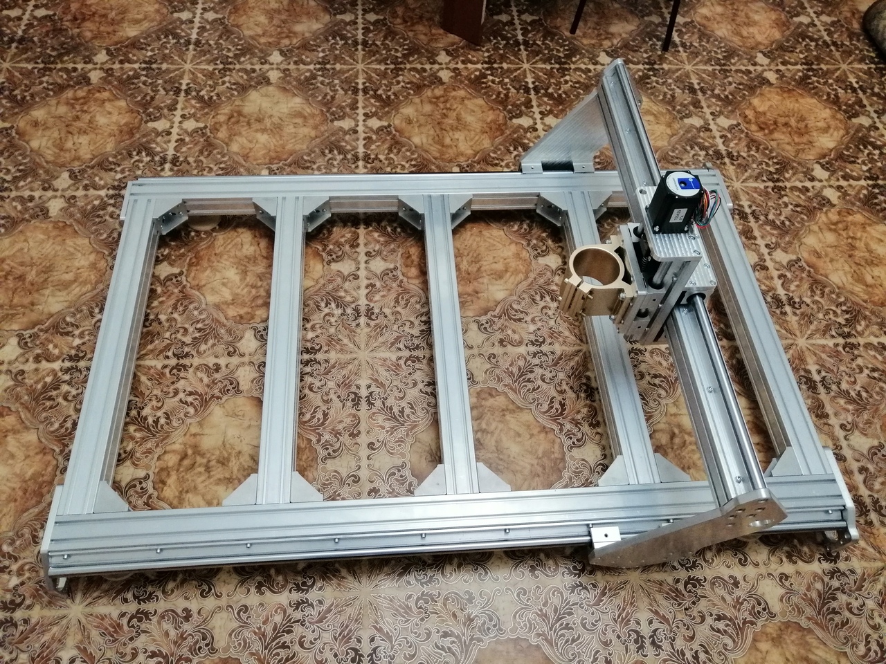

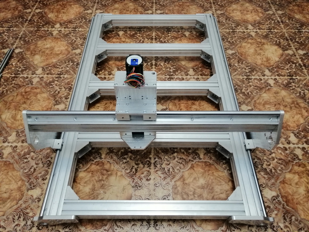

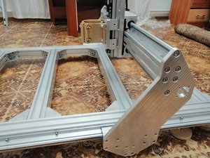

Вот такая штуковина вырисовывается.
1.jpg (4698 просмотров) <a class='original' href='./download/file.php?id=160546&sid=a22e7ff4daa0728dff00ae5a13dfcac0&mode=view' target=_blank>Загрузить оригинал (597.95 КБ)</a>
2.jpg (4698 просмотров) <a class='original' href='./download/file.php?id=160547&sid=a22e7ff4daa0728dff00ae5a13dfcac0&mode=view' target=_blank>Загрузить оригинал (691.12 КБ)</a>
3.jpg (4698 просмотров) <a class='original' href='./download/file.php?id=160548&sid=a22e7ff4daa0728dff00ae5a13dfcac0&mode=view' target=_blank>Загрузить оригинал (589.76 КБ)</a>
4.jpg (4698 просмотров) <a class='original' href='./download/file.php?id=160549&sid=a22e7ff4daa0728dff00ae5a13dfcac0&mode=view' target=_blank>Загрузить оригинал (599.31 КБ)</a>
5.jpg (4698 просмотров) <a class='original' href='./download/file.php?id=160550&sid=a22e7ff4daa0728dff00ae5a13dfcac0&mode=view' target=_blank>Загрузить оригинал (517.37 КБ)</a>
6.jpg (4698 просмотров) <a class='original' href='./download/file.php?id=160551&sid=a22e7ff4daa0728dff00ae5a13dfcac0&mode=view' target=_blank>Загрузить оригинал (339.24 КБ)</a>
7.jpg (4698 просмотров) <a class='original' href='./download/file.php?id=160552&sid=a22e7ff4daa0728dff00ae5a13dfcac0&mode=view' target=_blank>Загрузить оригинал (539.21 КБ)</a>
8.jpg (4698 просмотров) <a class='original' href='./download/file.php?id=160553&sid=a22e7ff4daa0728dff00ae5a13dfcac0&mode=view' target=_blank>Загрузить оригинал (393.74 КБ)</a>
9.jpg (4698 просмотров) <a class='original' href='./download/file.php?id=160554&sid=a22e7ff4daa0728dff00ae5a13dfcac0&mode=view' target=_blank>Загрузить оригинал (352.05 КБ)</a>
10.jpg (4698 просмотров) <a class='original' href='./download/file.php?id=160555&sid=a22e7ff4daa0728dff00ae5a13dfcac0&mode=view' target=_blank>Загрузить оригинал (436.16 КБ)</a>
11.jpg (4698 просмотров) <a class='original' href='./download/file.php?id=160556&sid=a22e7ff4daa0728dff00ae5a13dfcac0&mode=view' target=_blank>Загрузить оригинал (395.69 КБ)</a>

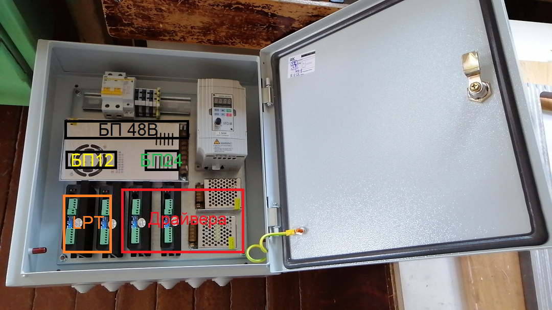

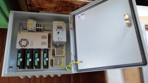

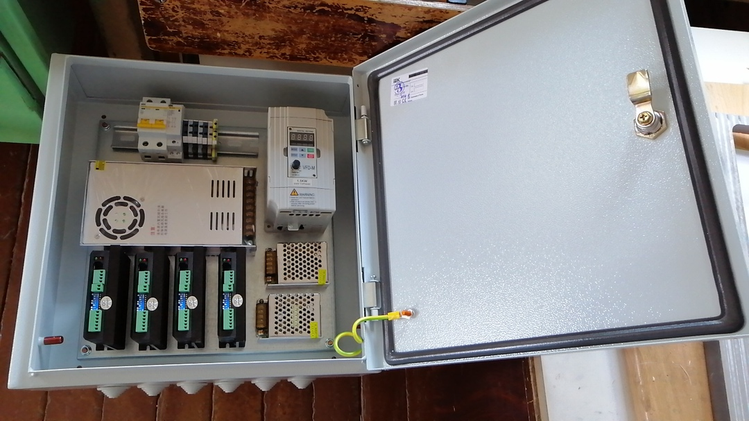

Шкаф в этот раз покупной IP54. Взял герметичный, а теперь думаю на счет вентилятора и фильтра..
Плату опторазвязки пока не ставил- места мало свободного: либо ребром к стенке крепить с выходом разъема "на улицу" либо параллельно, но тогда нужно колхозить удлинитель LPT как то, готовых девайсов не нашел.

Gestap
Сообщения: 890
Репутация: 1089
Re: Бюджетный станочек "Минималец"
Сообщение Gestap »
У меня блоки питания на крышке стоят, а что за плата у тебя?

Samodelkin 88
Сообщения: 966
Репутация: 727
Откуда: Курган
Сообщение Samodelkin 88 »
Gestap писал(а):а что за плата у тебя
Да самая обычная китайская на 5 осей, как в предыдущих проектах.
Я б так сделал, но и то не по феншую
Шкаф 2.png (4484 просмотра) <a class='original' href='./download/file.php?id=160723&sid=a22e7ff4daa0728dff00ae5a13dfcac0&mode=view' target=_blank>Загрузить оригинал (954.94 КБ)</a>
sima8520 писал(а):Я б так сделал
Рассматривал такой вариант, но к клеммам БП доступ почти исчезает.
sima8520 писал(а):но и то не по феншую
А зачем он нужен этот доступ? Один раз прикрутил и забыл. У меня бп сейчас стоят на ребре проблем никаких.
Samodelkin 88 писал(а):?
Драйвера рядом с частотником, не люблю я такое
Драйверам пофиг где лишбы контроллер рядом с пч не был.
Ящик компактный очень, особо не развернешься, поэтому драйвера хошь не хошь будут рядом с ПЧ.
Gestap
Сообщения: 890
Репутация: 1089
Сообщение Gestap »
Поставь БП на боковую стенку, вроде влезть должен.

Samodelkin 88
Сообщения: 966
Репутация: 727
Откуда: Курган
Не хочу портить внешний вид крышки крепежом. В следующий раз возьму шкаф по больше размером- этот 400х400х150.

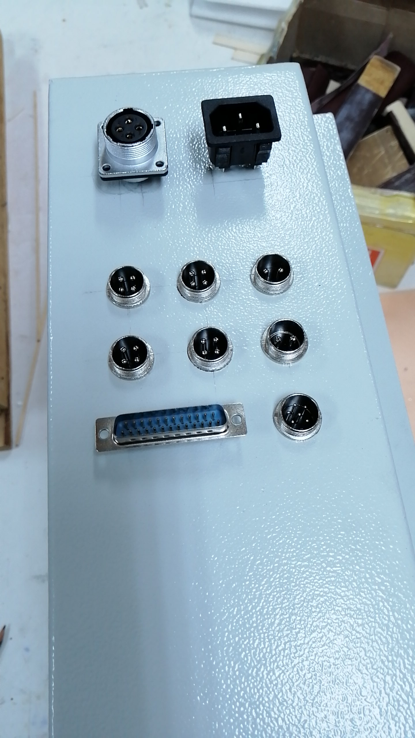

По мере возможности продолжаю ваять шкаф... добрался до установки разъемов на задней панели, спереди будет одна единственная кномпка вкл/выкл с подсветкой.

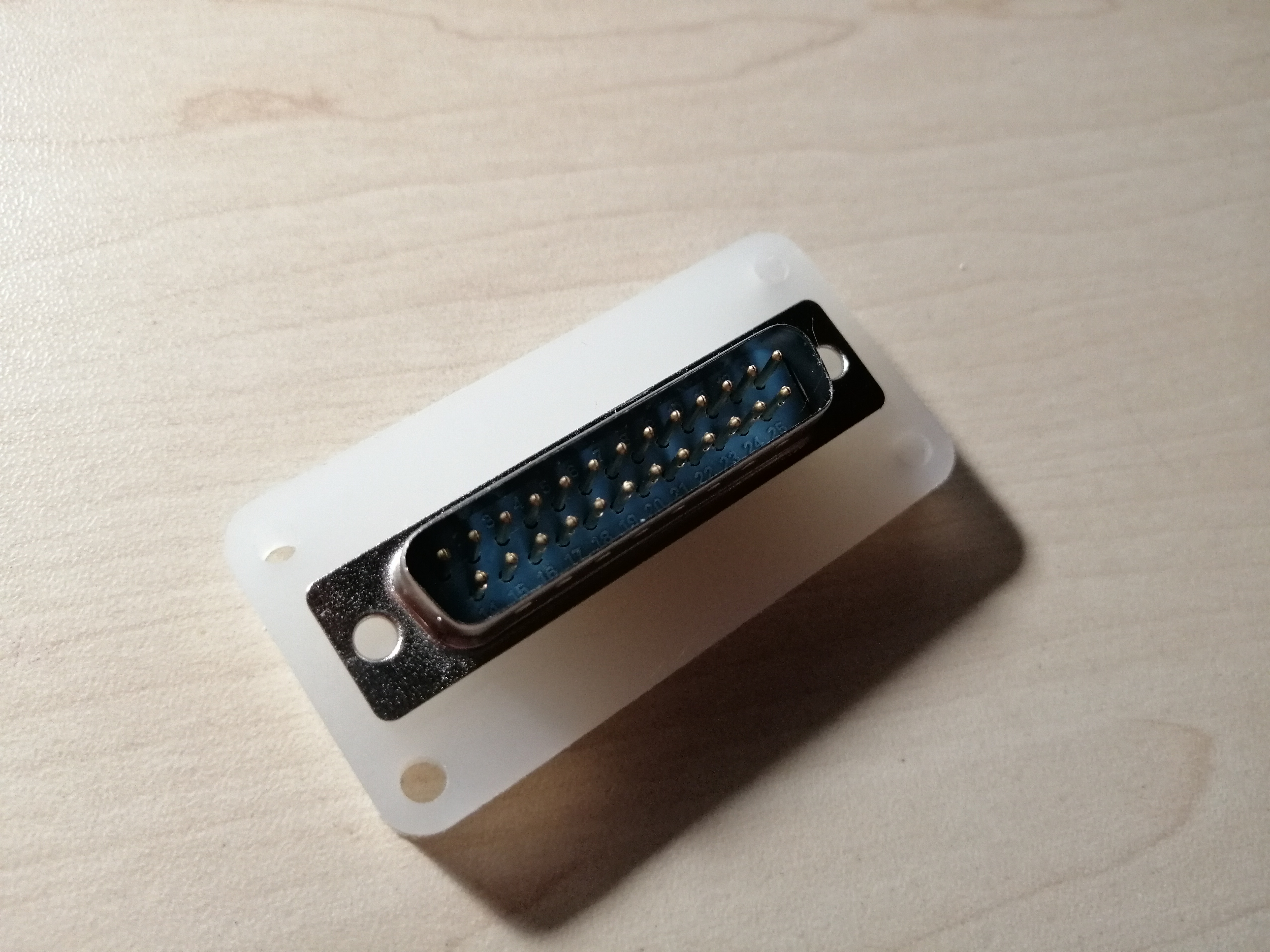

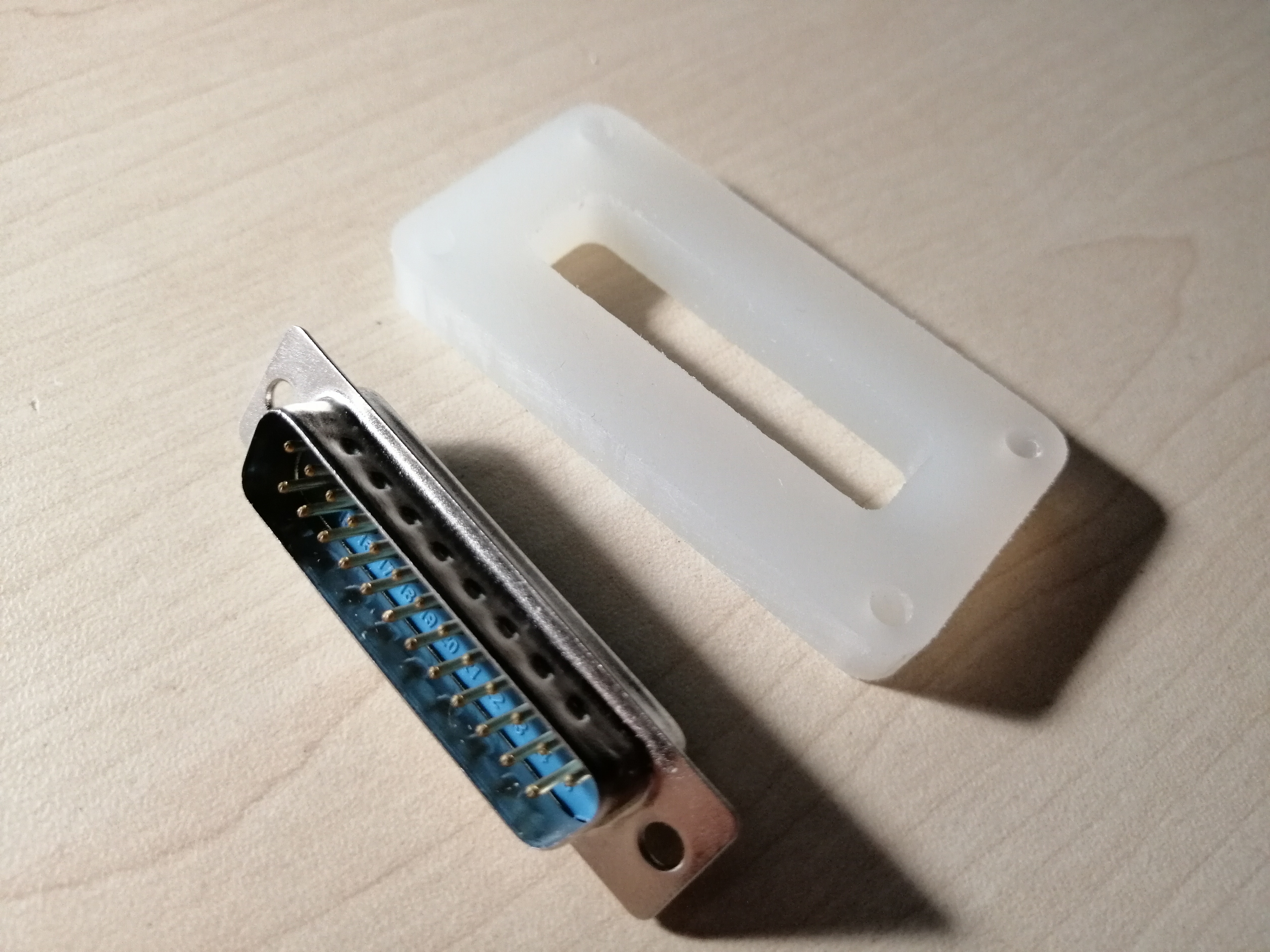

Для крепления разъема DB25 на корпус сделал пластиковую проставку.
IMG_20190419_222052.jpg (4277 просмотров) <a class='original' href='./download/file.php?id=161420&sid=a22e7ff4daa0728dff00ae5a13dfcac0&mode=view' target=_blank>Загрузить оригинал (3.44 МБ)</a>
IMG_20190419_222112.jpg (4277 просмотров) <a class='original' href='./download/file.php?id=161421&sid=a22e7ff4daa0728dff00ae5a13dfcac0&mode=view' target=_blank>Загрузить оригинал (3.11 МБ)</a>
rage
Сообщения: 996
Репутация: 621
Откуда: МО
Сообщение rage »
Samodelkin 88 писал(а):Для крепления разъема DB25 на корпус сделал пластиковую проставку.
зачем? :thinking:
Наверное потому что заказов на фрезеровку нет)))))
evgenymcp
Сообщения: 1120
Репутация: 328
Откуда: Абакан,Хакасия
Сообщение evgenymcp »
Samodelkin 88 писал(а):По мере возможности продолжаю ваять шкаф... добрался до установки разъемов на задней панели, спереди будет одна единственная кномпка вкл/выкл с подсветкой.
Можно было сделать все красиво на фрезерованой пластине из люминя, с гравировкой. Пластину приклепать к корпусу.
