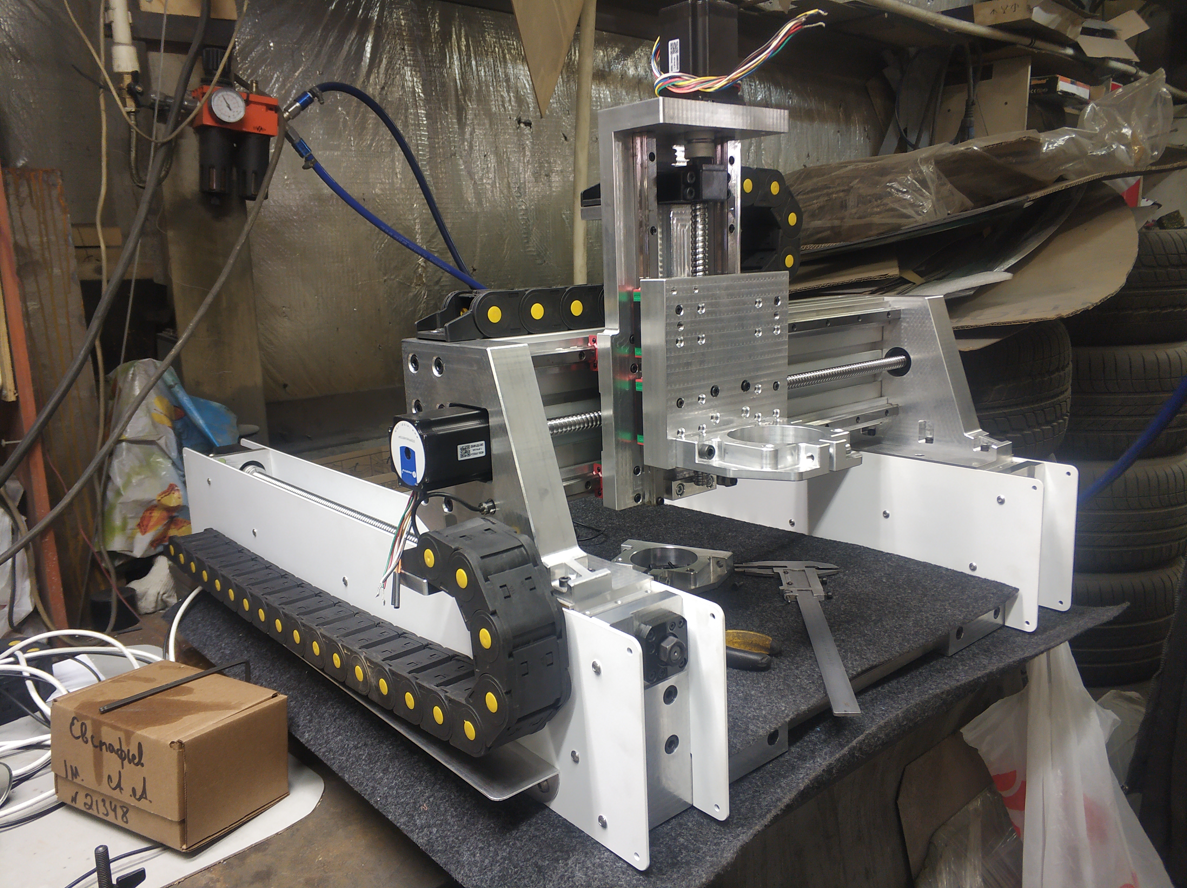

Последние железки на станок, крепления цепей и ограничитель зетки.
IMG_20190313_174834.jpg (5475 просмотров) <a class='original' href='./download/file.php?id=158966&mode=view' target=_blank>Загрузить оригинал (5.85 МБ)</a>

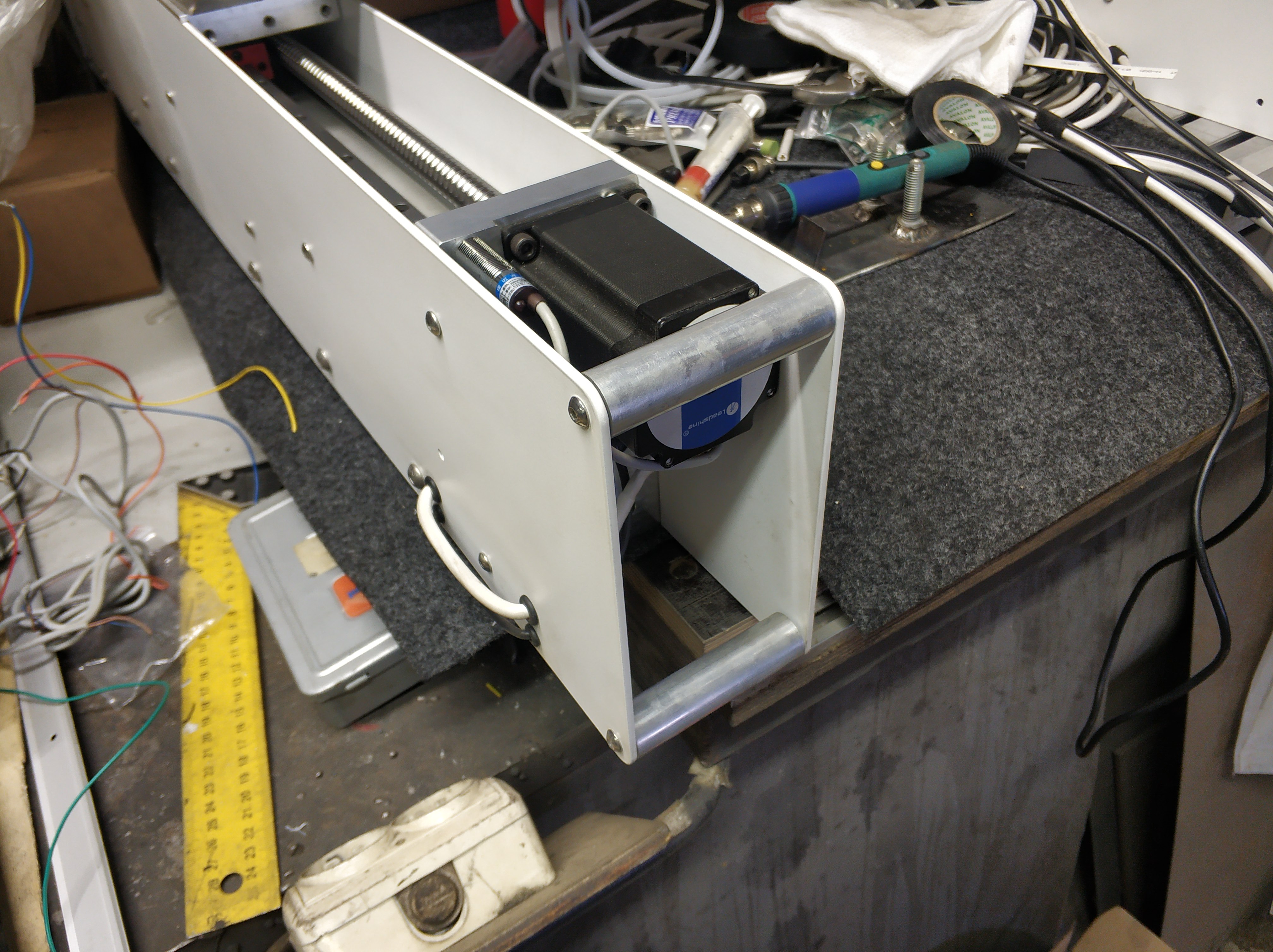

Цепи поставил, и панельки окончательно.
Мой поверочный угольник оказался кривым, длинная часть дугой(((
Надо покупать нормальный.

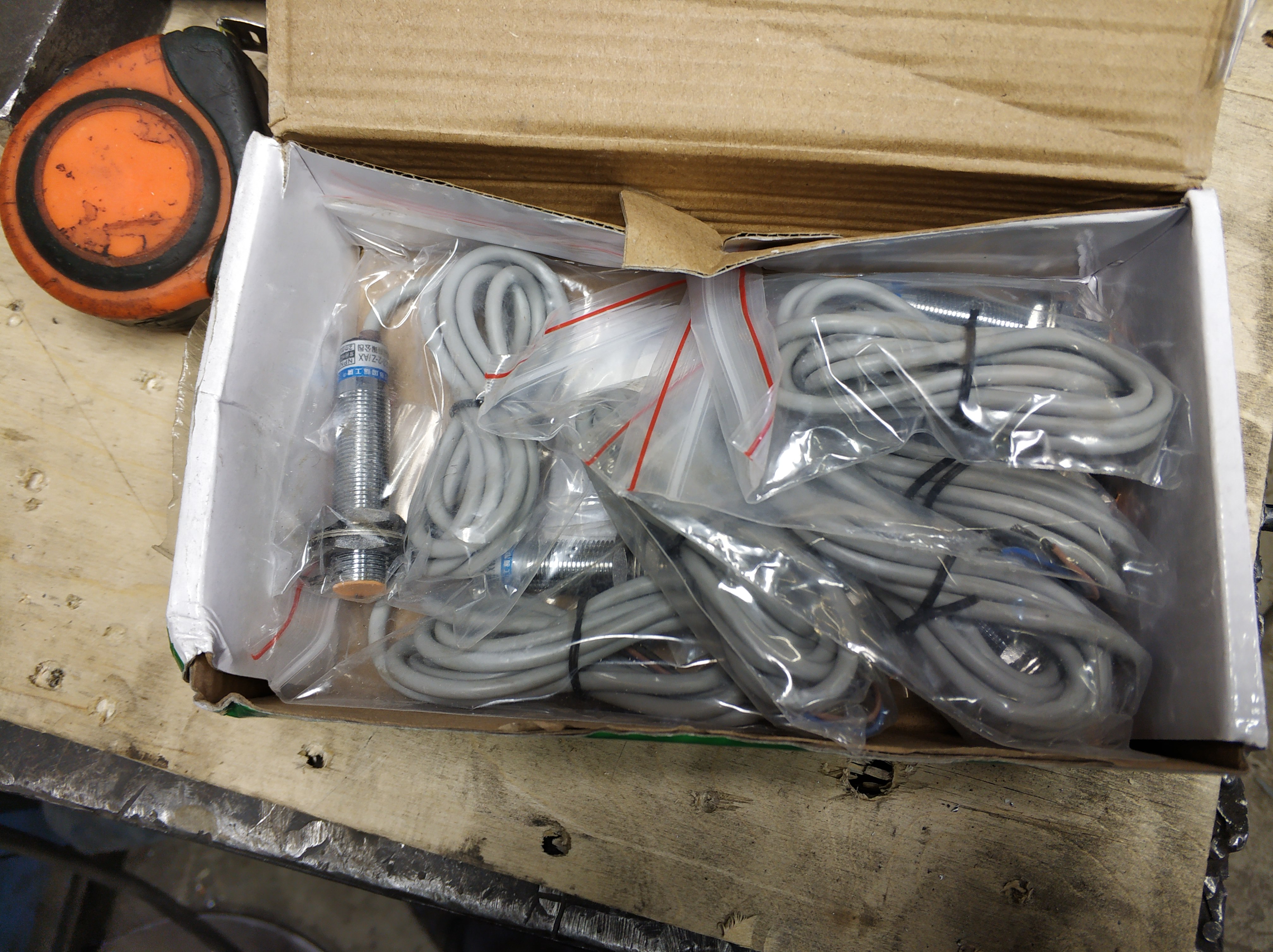

Приехала горстка нормальных концевиков нормальнозакрытых, ролики приделал.
Белый цвет жуть какой маркий, не стерильными руками дотронулся и пятно, нержа наверное лучше в этом отношении, у с учётом покраски АМГ порошком не намного дороже получается.
Хочу на выходных со своего электрику со шпинделем притащить, надо концевики отрегулировать, и попробовать стружку пустить, прям руки чешутся.)

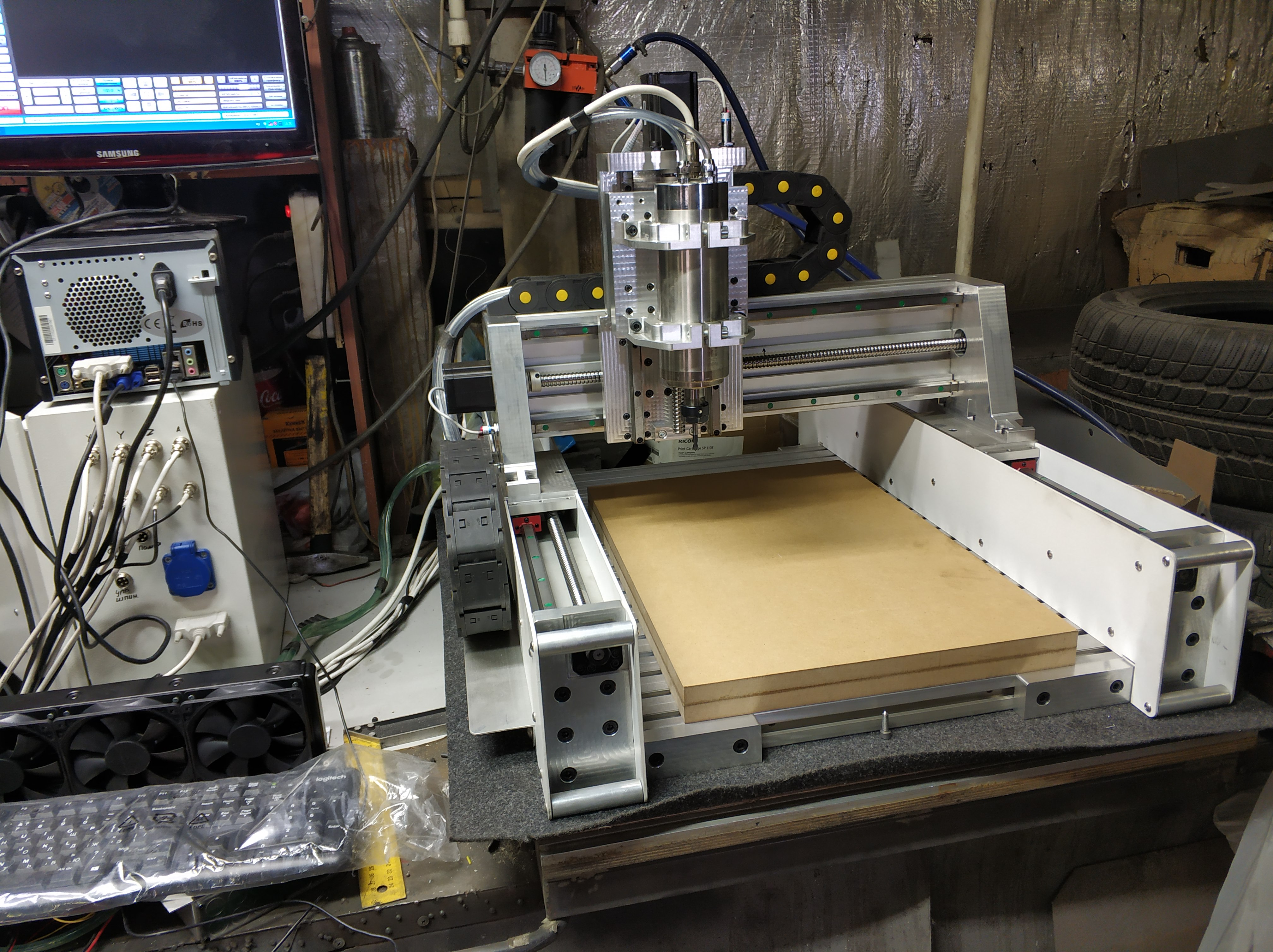

Почти все, жертвенник прикручу и можно пробовать)

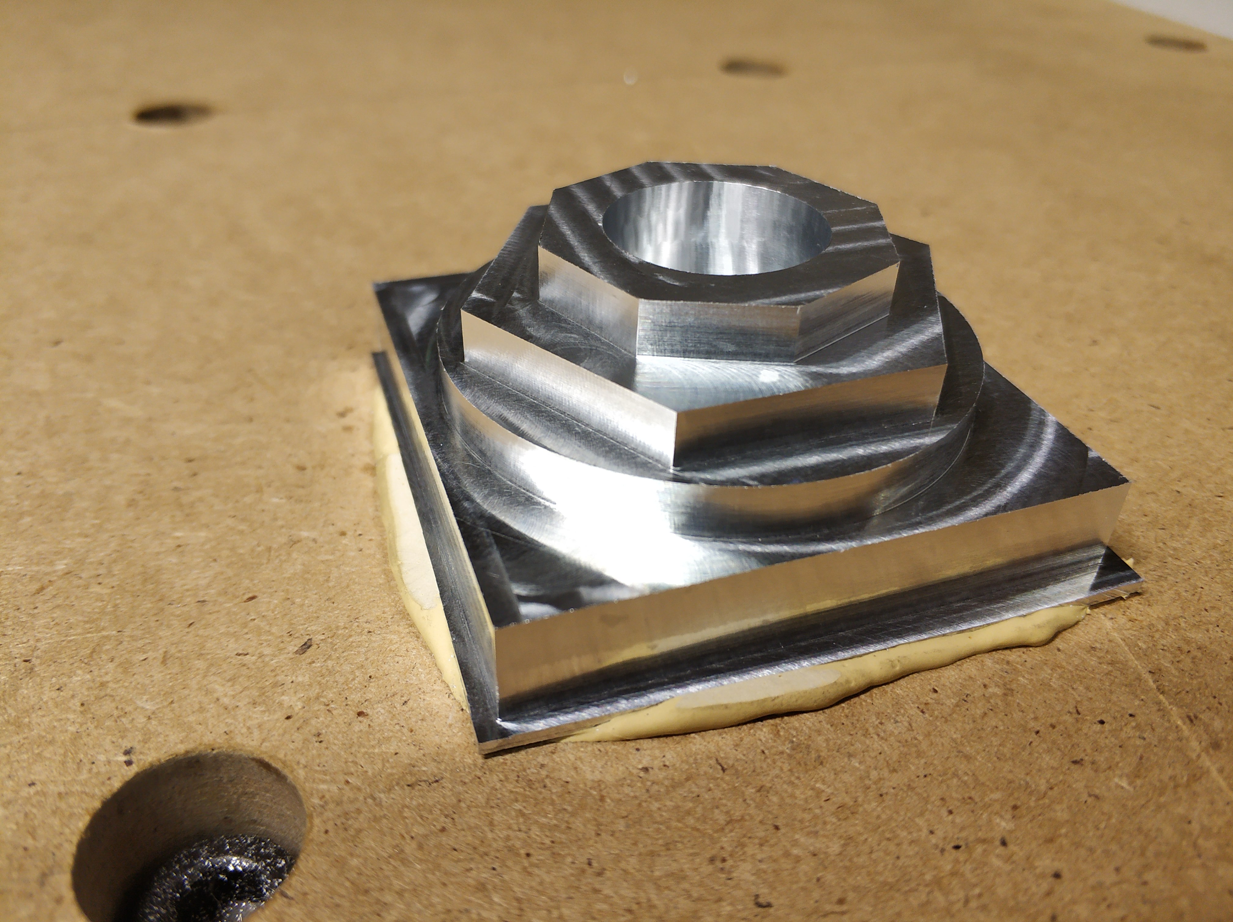

Сообщение Gestap »

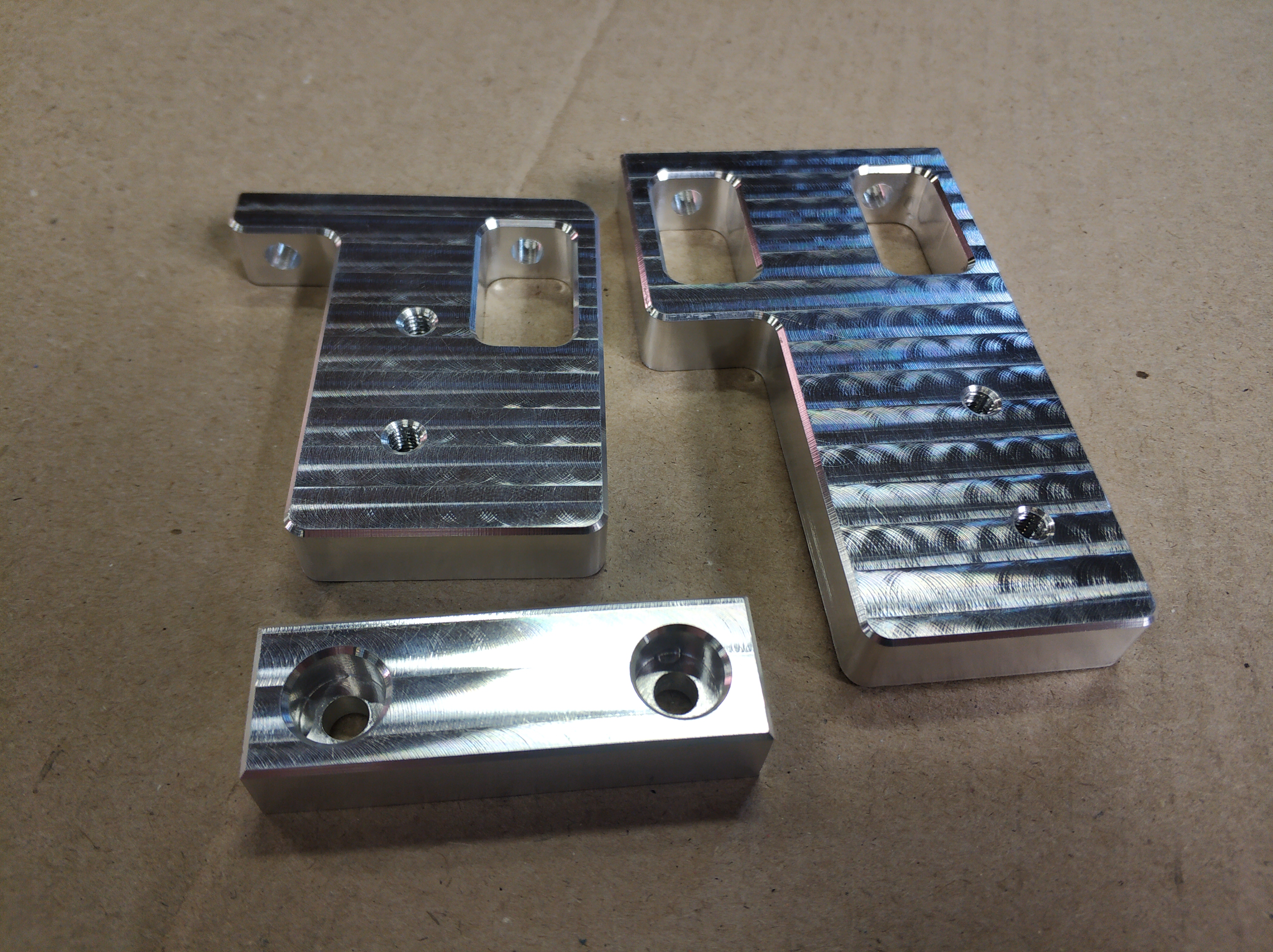

Вот оно))) квадрато-круго-шести-восмигранник с отверстием :D
Черновая
IMG_20190428_171051.jpg (4827 просмотров) <a class='original' href='./download/file.php?id=161888&mode=view' target=_blank>Загрузить оригинал (1.67 МБ)</a>
Чистова
IMG_20190428_171612.jpg (4827 просмотров) <a class='original' href='./download/file.php?id=161887&mode=view' target=_blank>Загрузить оригинал (1.62 МБ)</a>
Замеры и видео чуть позже, домой доеду.

Красивый станок получается, очень жёсткий на вид, такой серьезный аппарат. Ещё бы все кабеля убрать в кабель каналы, защиту планируемую поставить... вообще огонь получится...

Если ты про кабель канал на зетку то он запланирован, но можно и спиральной обойтись наверное, лента лежит, ее чтобы поставить надо станину сделать или ножки чтобы приподнять его, пока будут ножки, они почти готовы, да, вроде жёсткий давольно.

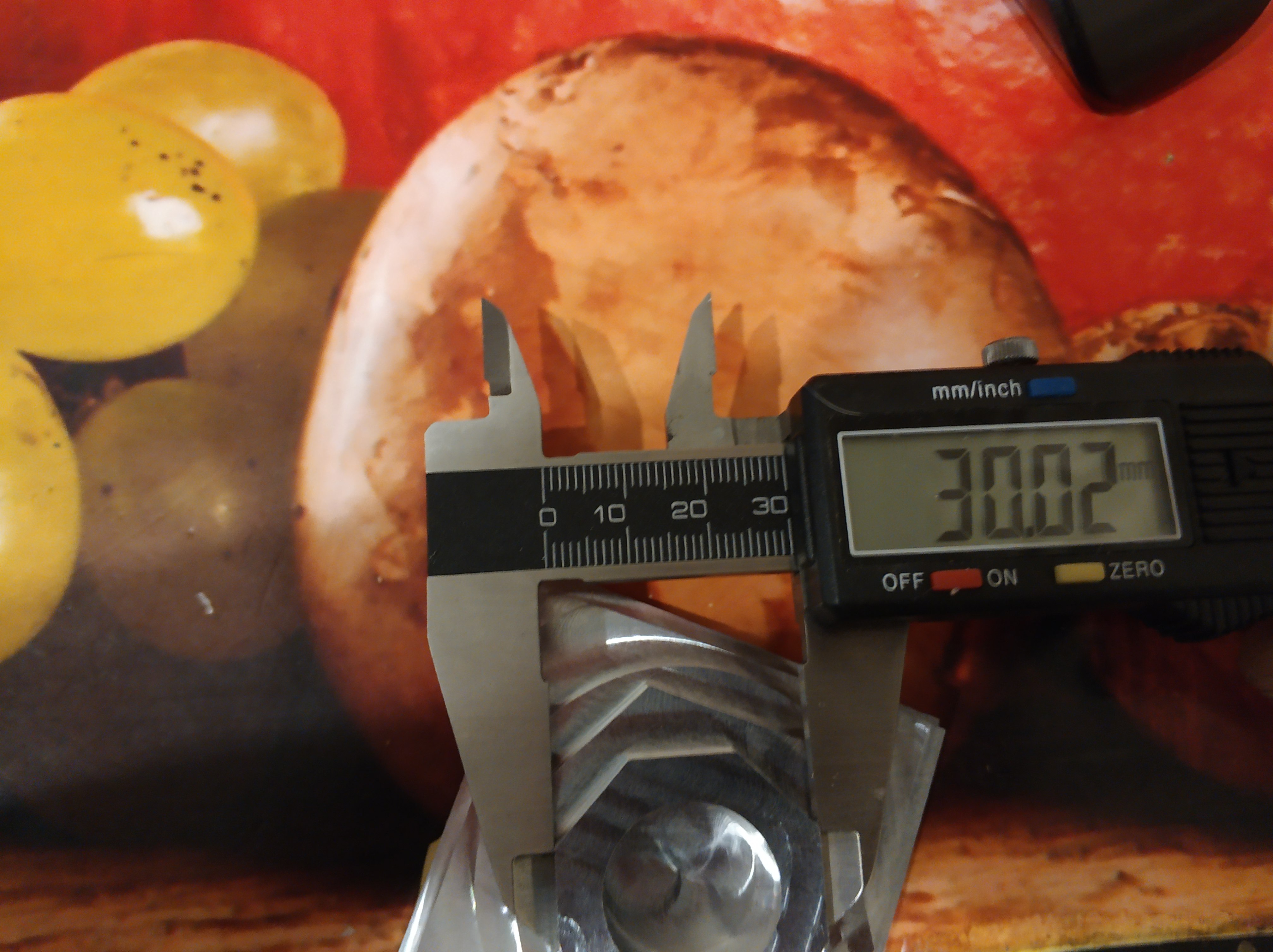

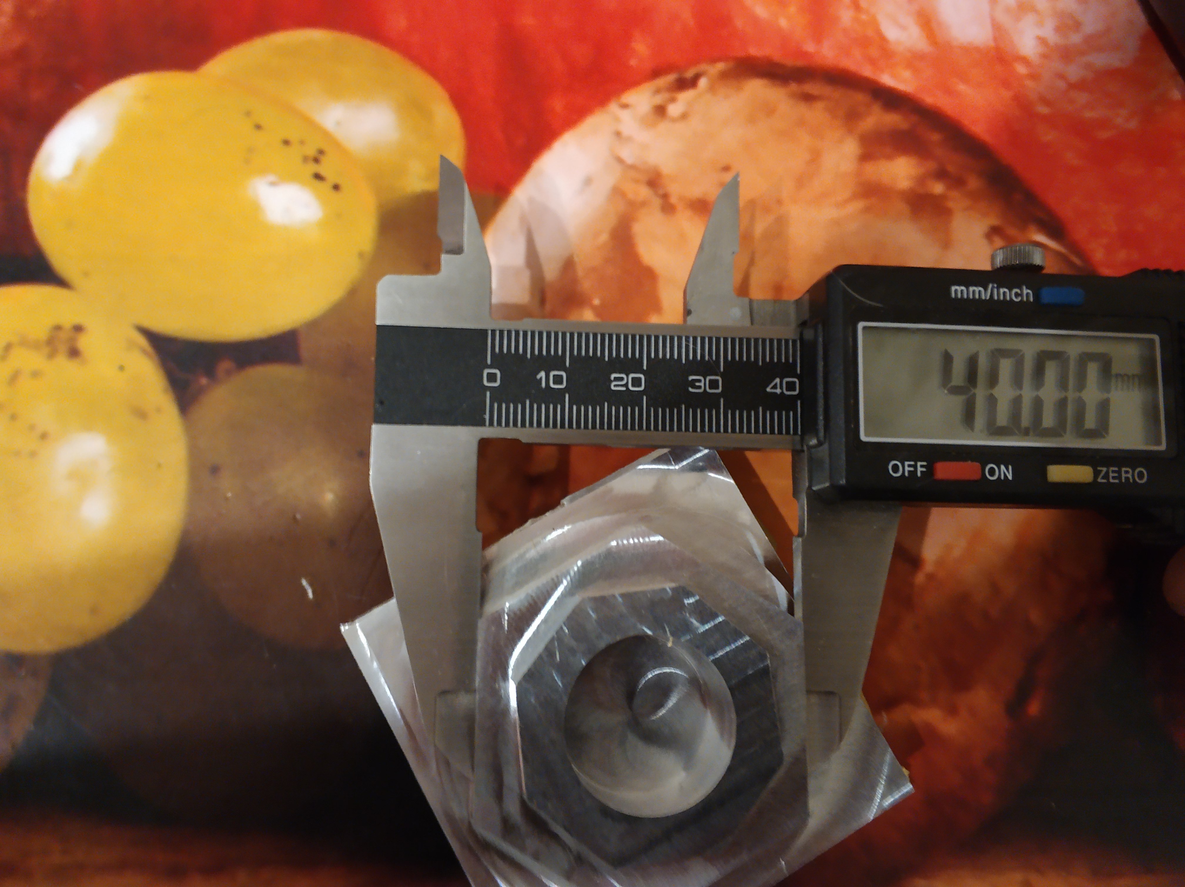

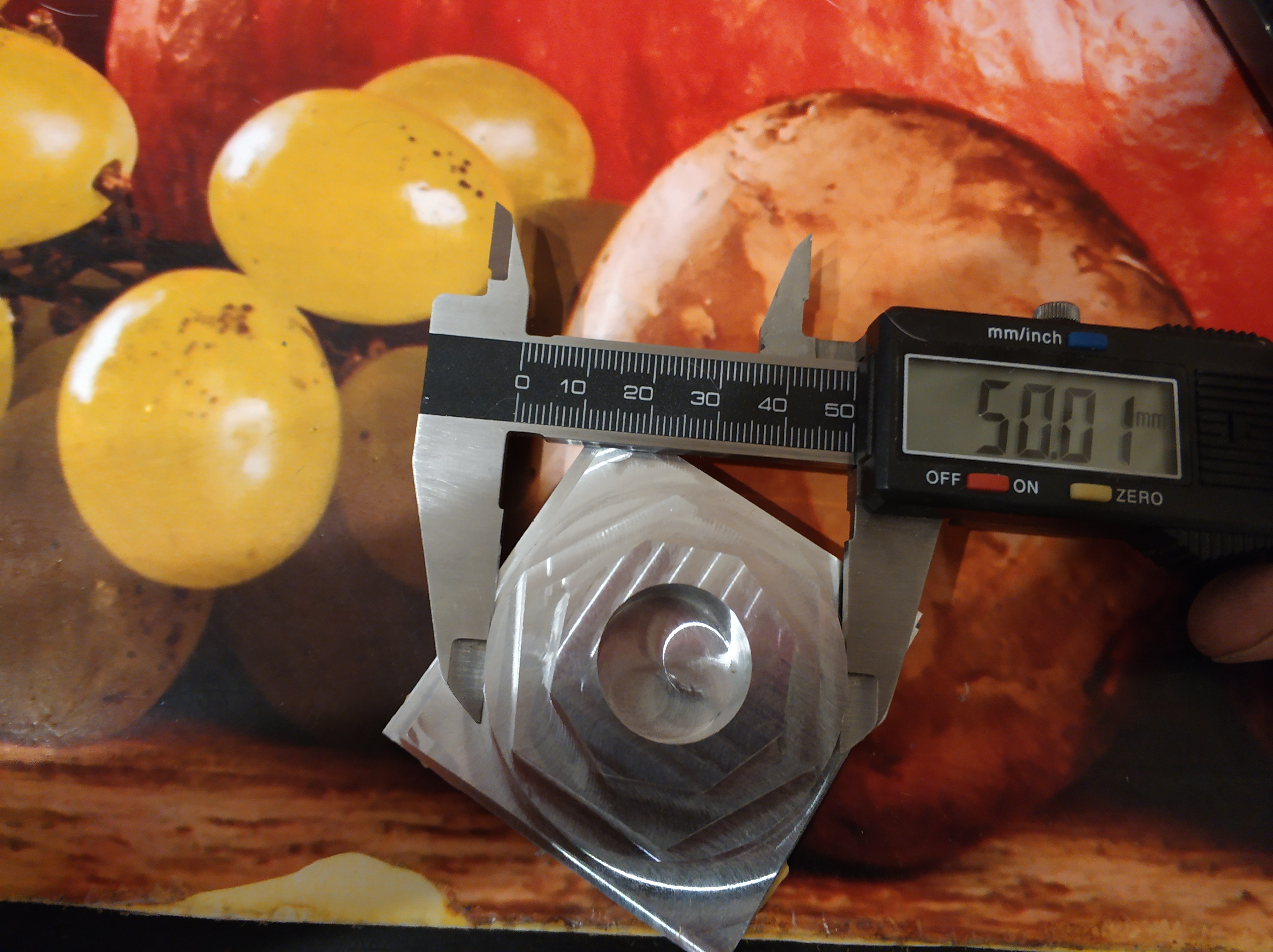

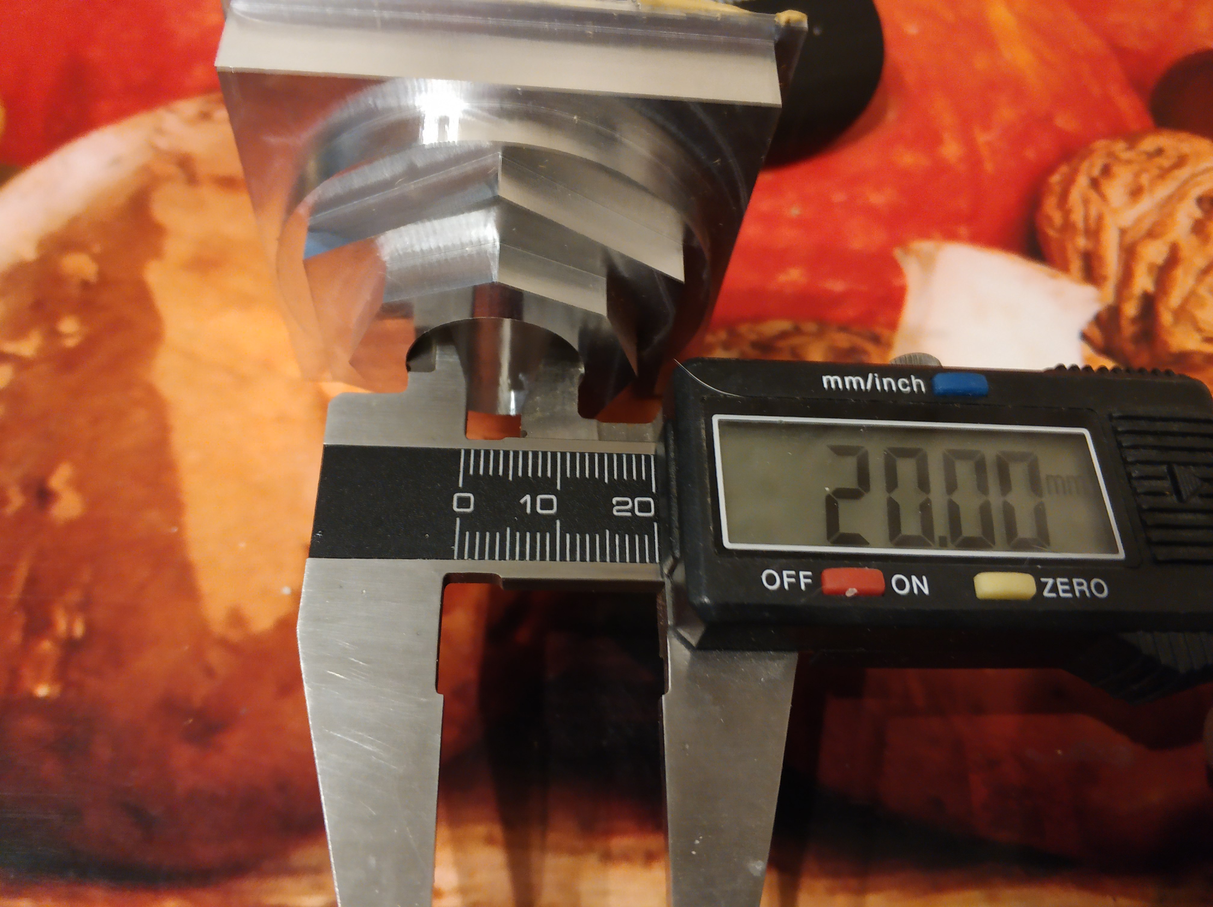

Сообщение Gestap »

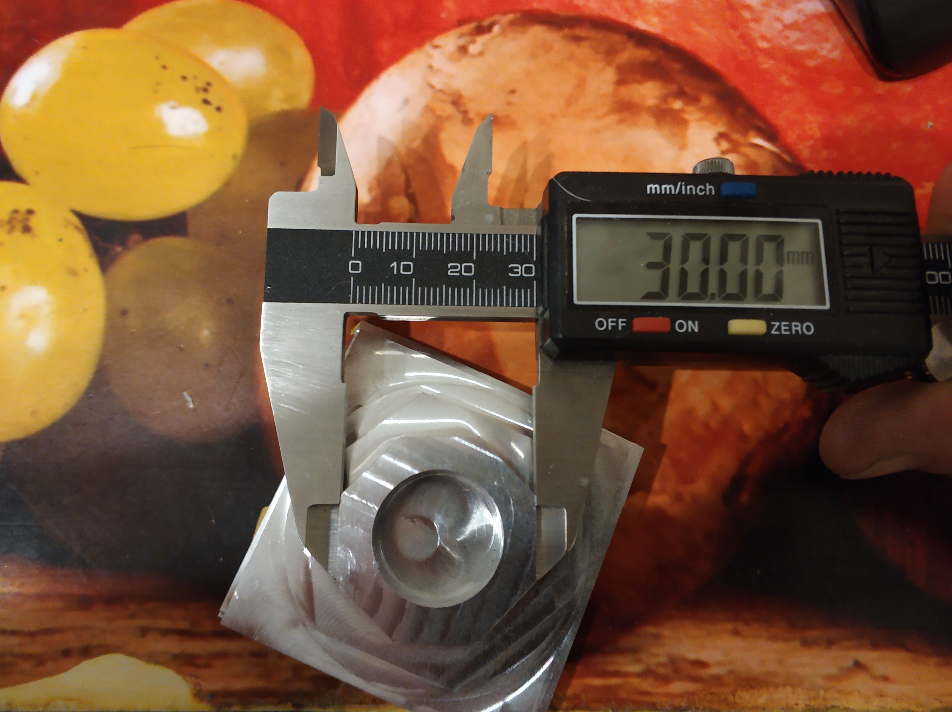

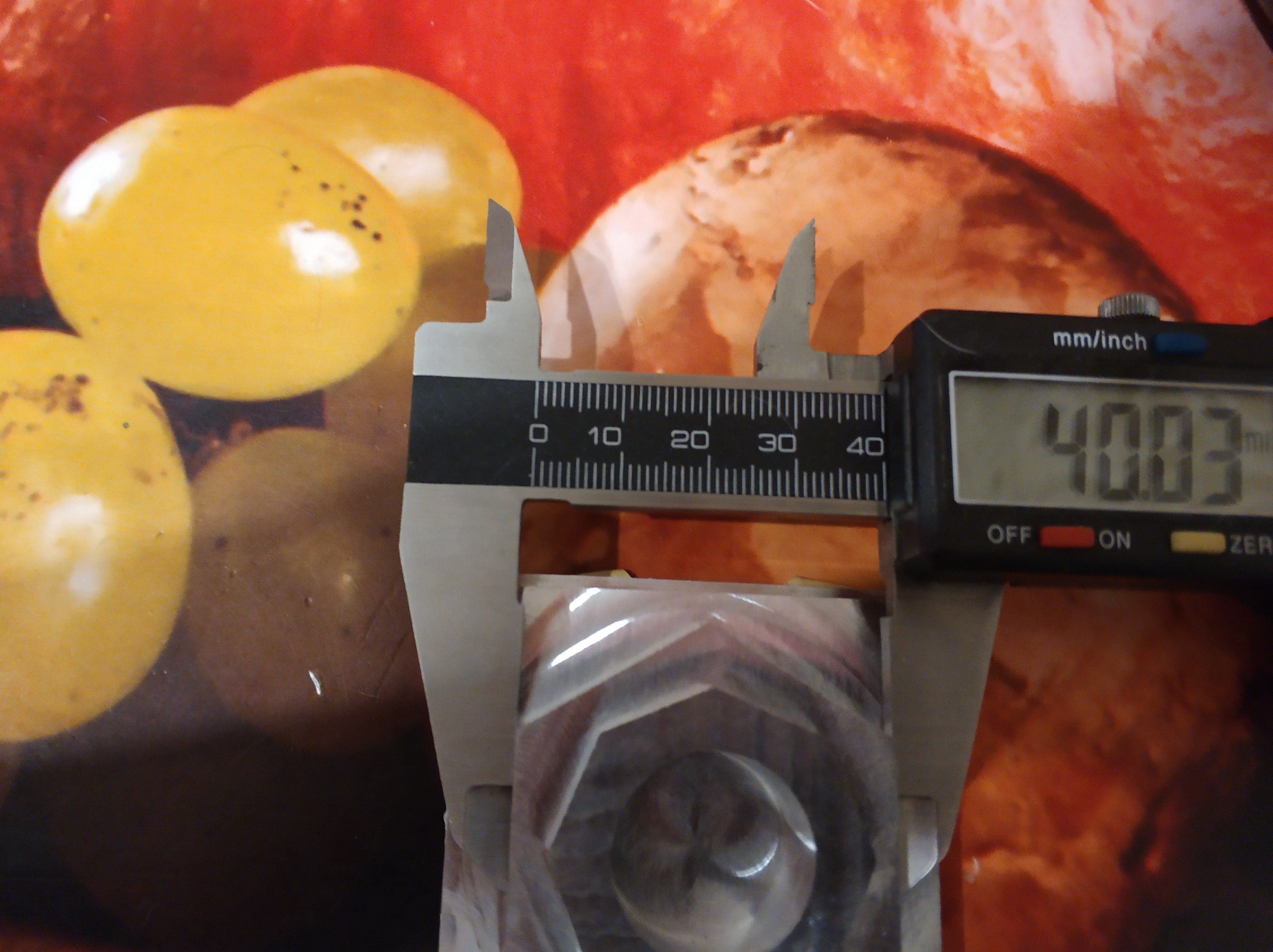

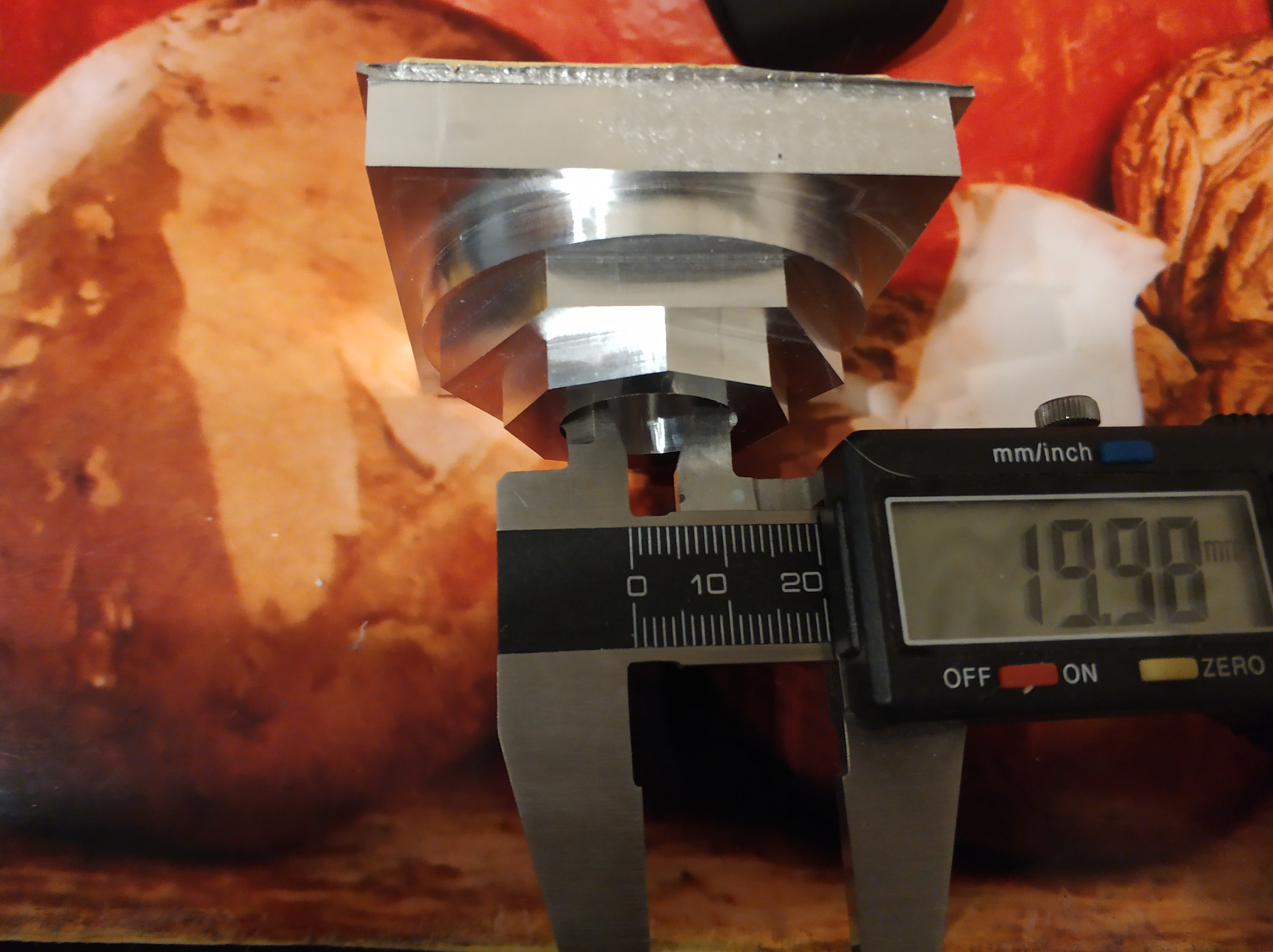

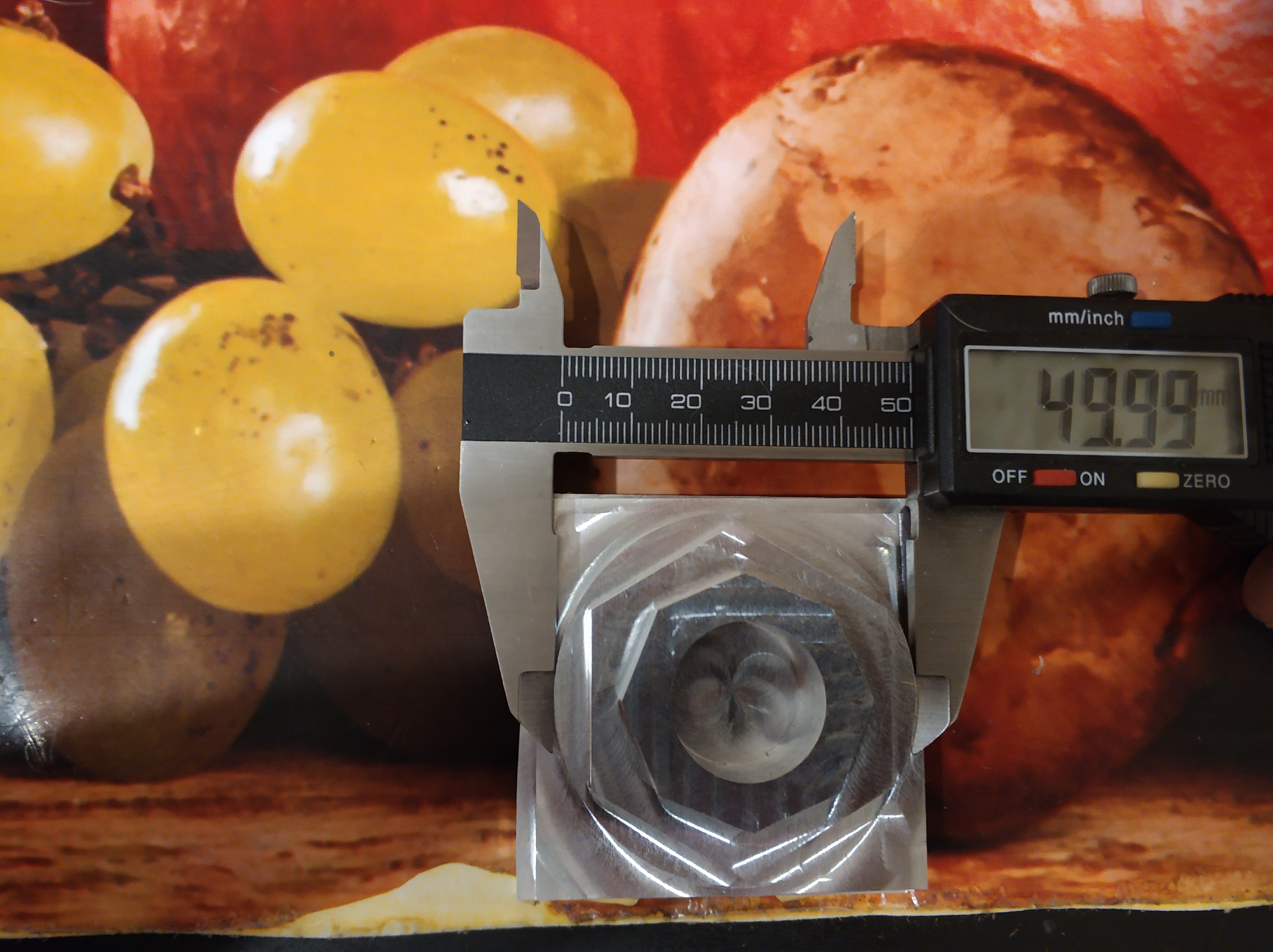

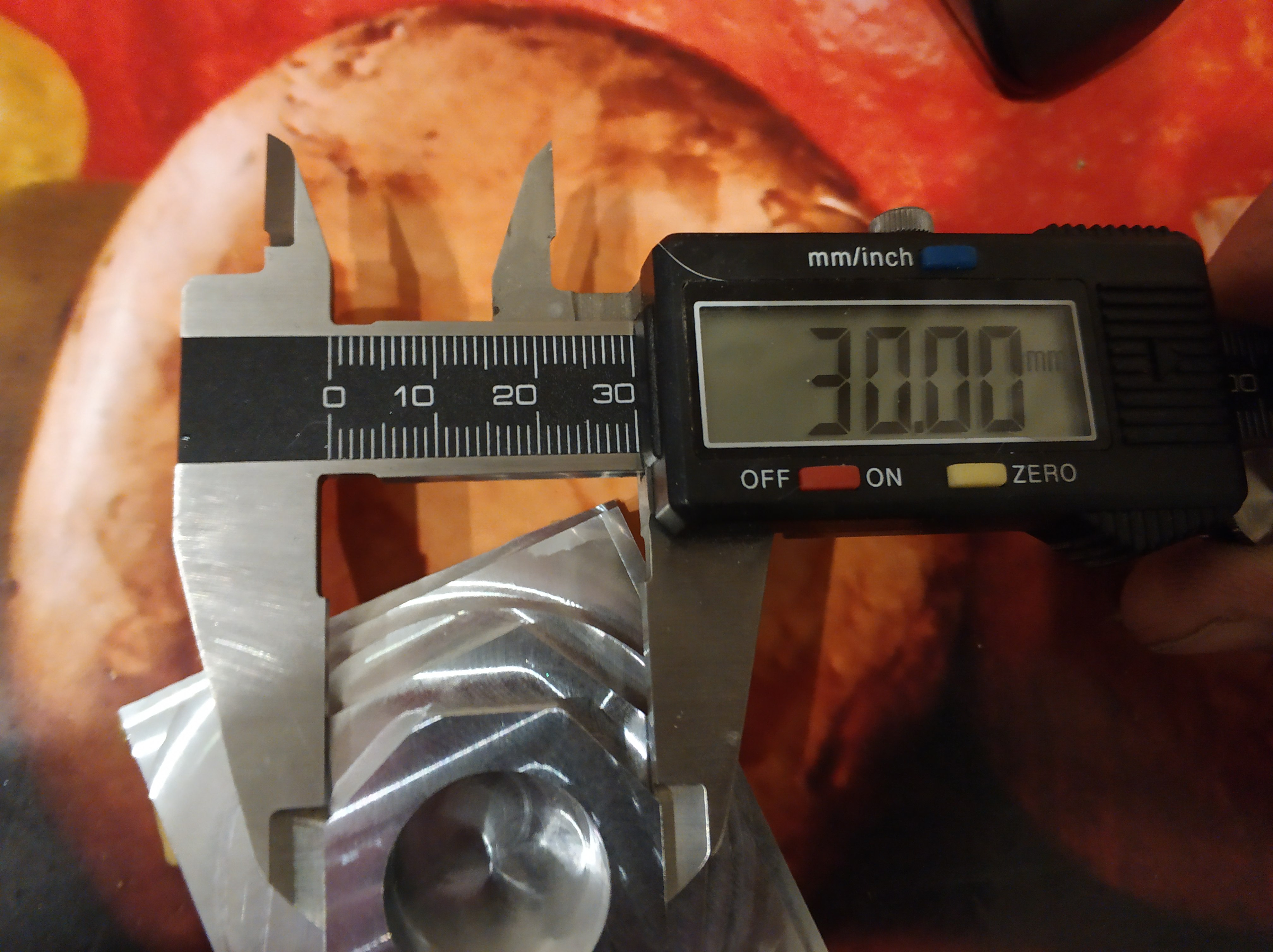

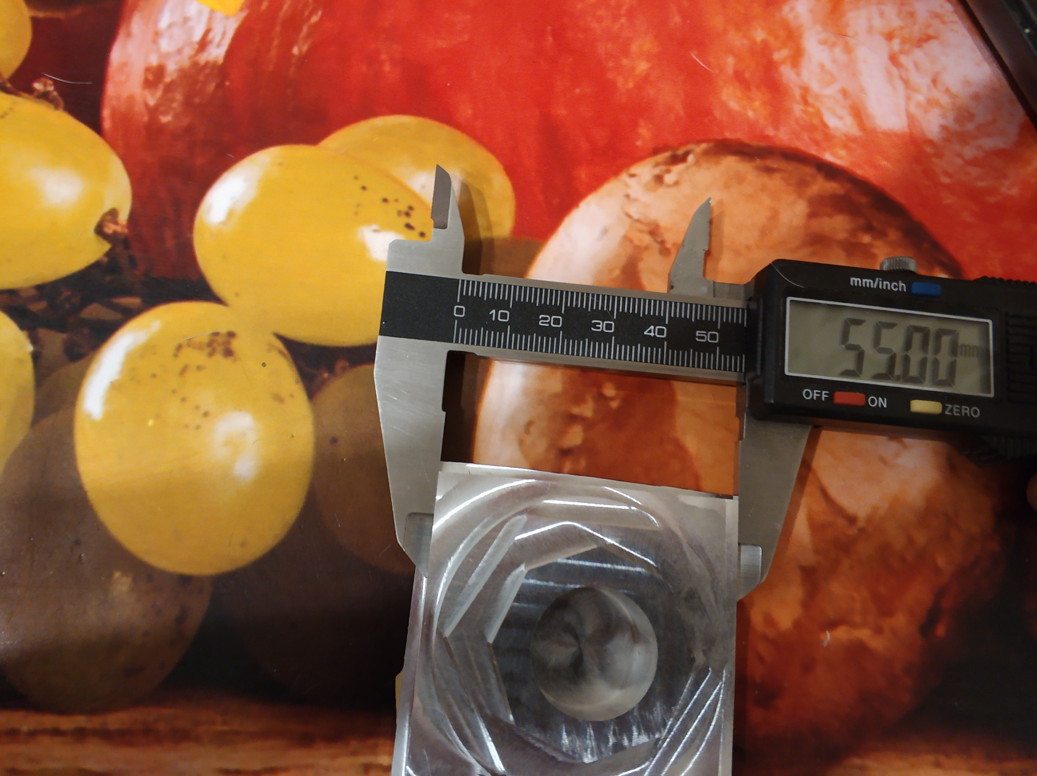

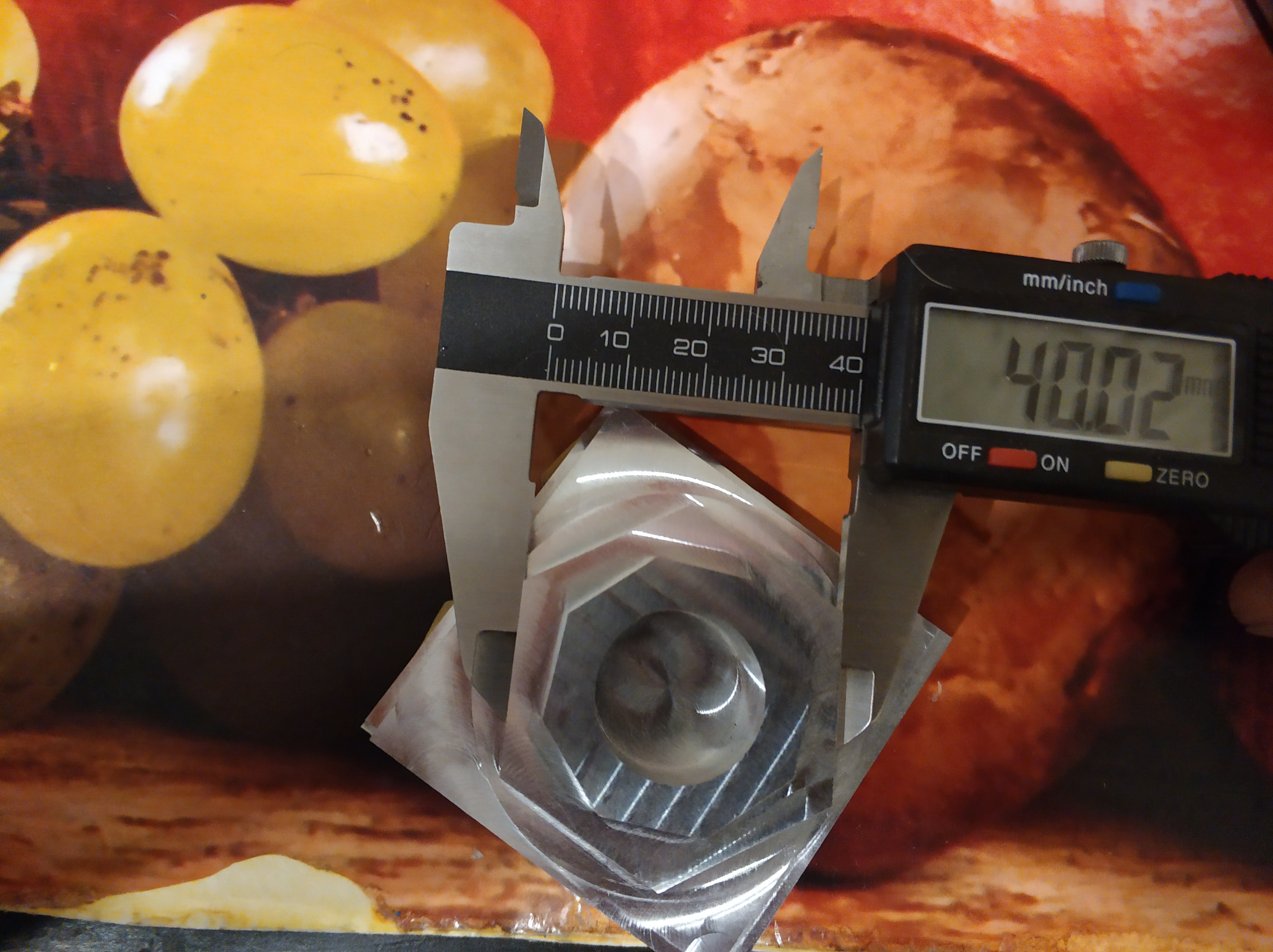

Вот замеры что получилось, если честно думал намного хуже будет)))

Gestap писал(а):Вот замеры что получилось
Могёшь! :good:

Калибровал по обычной металлической линейке, тут наверное заслуга швп от Гены, очень хороши, четко проехали сколько написал.
Вот кусочек видео, скажите кто понимает по звуку как оно!? В некоторых моментах посвистывает, но на одних и тех же местах. Забыл, 13000оборотов, подача 1000, съем 0,5мм https://youtu.be/3E4zENhgr_Y

Сообщение Sashalex24 »
По звуку. Такой звук резонанса фрезы на большом вылете фрезы из цанги.
