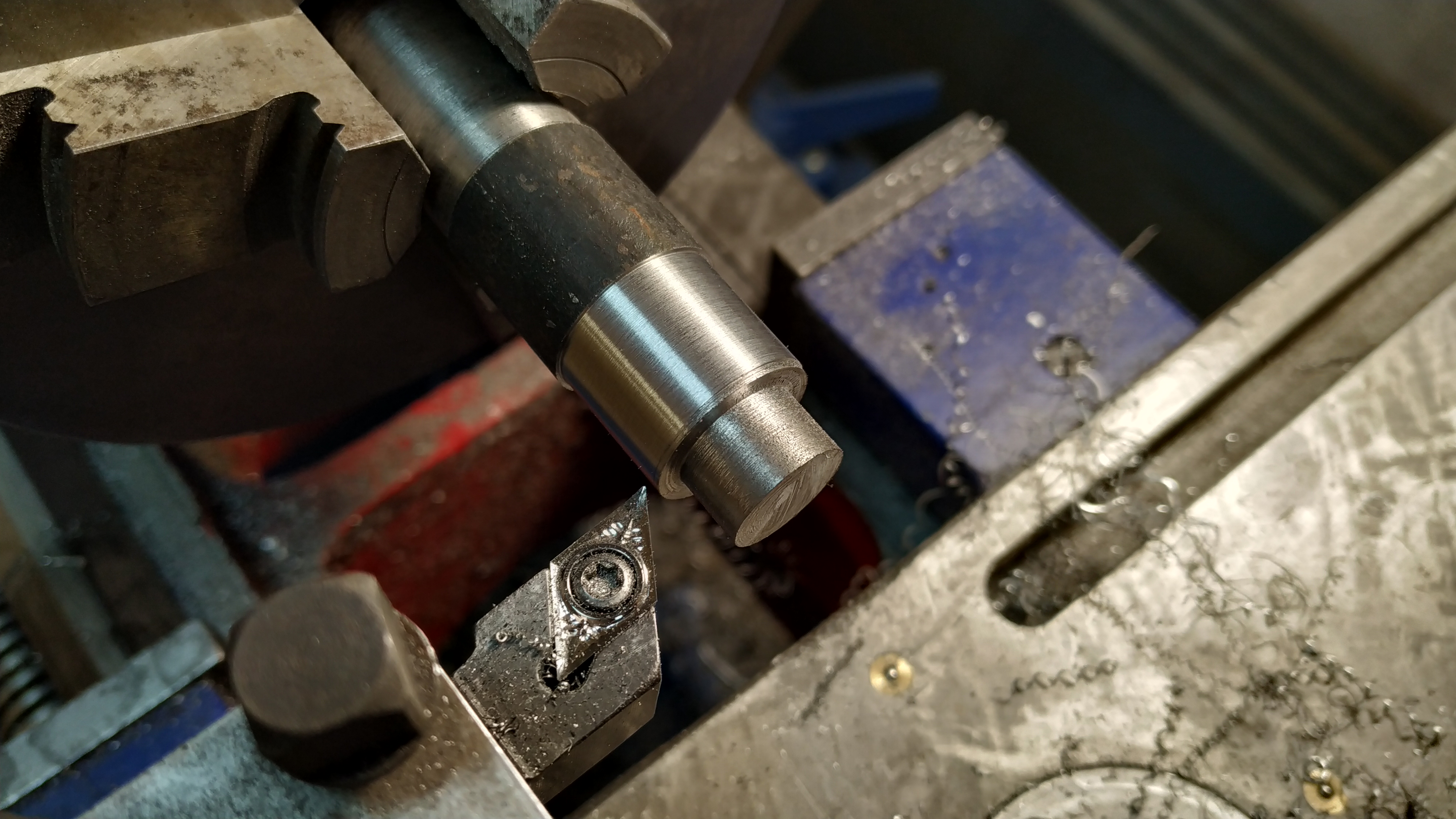

Добавлено: 15 апр 2019, 22:11
rage
Купил шлифовальный круг С63 60 L V
Заточил резец, в принципе точит норм, но быстро засаливается и надо бы какой то еще обдирочный прикупить. Этим как то долго.
Резец Т15К6, 2мм на радиус, 4мм с диаметра. Прямой привод, без редукции, обороты не знаю, на частотнике 15Гц. Сталь неизвестной марки.
https://www.youtube.com/watch?v=9brk-kCn5Lo
Люминий еще лучше, как в масло.
Поверхность вполне себе норм.
2019-04-15 22.22.50.jpg (7754 просмотра) <a class='original' href='./download/file.php?id=161130&mode=view' target=_blank>Загрузить оригинал (2.5 МБ)</a>
