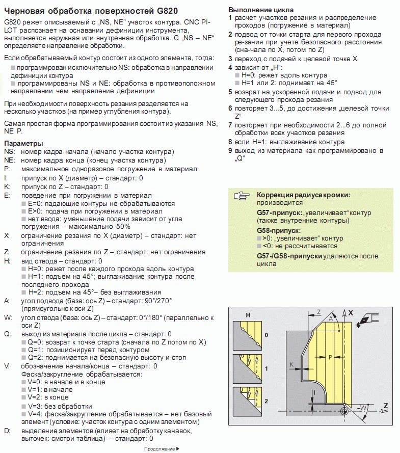

Re: Стоит ли делать токарный веб-сервис?
эээ... ???? вы о чем ?? здесь все. от контура детали, до оснащения револьвера, шпинделя и полного цикла обработки. причем в двух шпинделях с передачей детали..
Я вам пол года задаю вопрос - ЗАЧЕМ и ЧТО вы пытаетесь изобрести... Счас вам понадобилась готовая программа.. Ну посмотрели вы ее.. Легче стало ??? немножко облегчу вам процесс понимания...
Буфер обмена01.gif (3929 просмотров) <a class='original' href='./download/file.php?id=150543&mode=view' target=_blank>Загрузить оригинал (124.3 КБ)</a>
надеюсь вы поймете что машина позволяет НЕ расписывать все движения по всем точкам... достаточно задать участки контура описанного в разделе "Finishing Parts" и указать параметры обработки. дальше машина все сделает сама...
Отсюда возникает вопрос - ЧТО вы хотите изобрести ??? Вы хотите чтобы я вместо вот этого фрагмента на 100 строк работал с программами в 1500 строк, где будут расписаны абсолютно все движения машины ?? А НАХРЕНА оно мне нада ???
