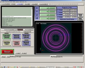

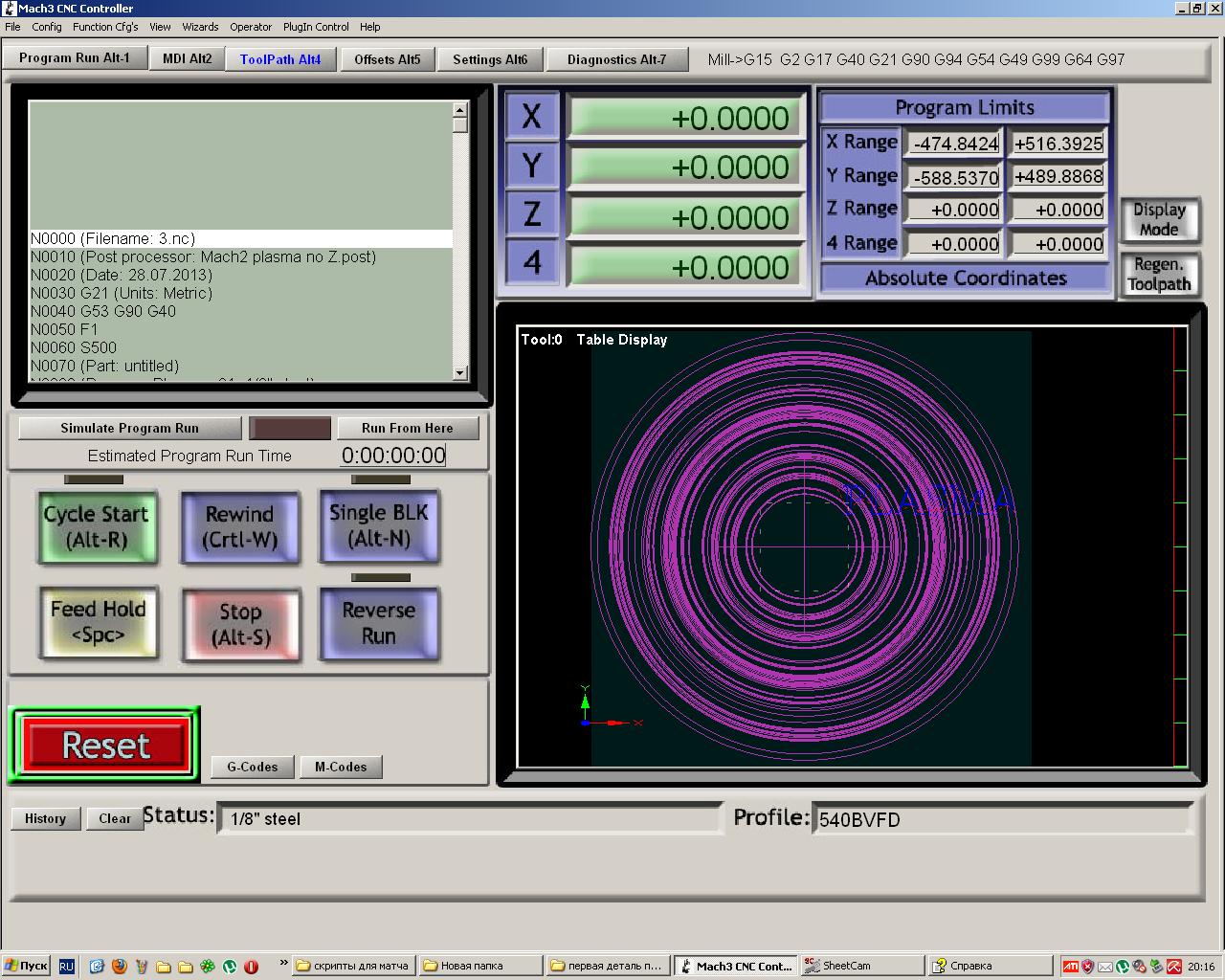

кракозябра (4430 просмотров) <a class='original' href='./download/file.php?id=16787&mode=view' target=_blank>Загрузить оригинал (238.3 КБ)</a>
кракозябра
Re: Работа в SheetCam
А в чем проблема, в куче окружностей?
Пришли Gкод...

ridirt писал(а):а у кого нибудь была такая проблема с щиткам? С щиткам тнг вроде такой проблемы нет.
Это проблема с представлением координат. В настройках мача надо поменять абсолютные на инкрементные или наоборот.

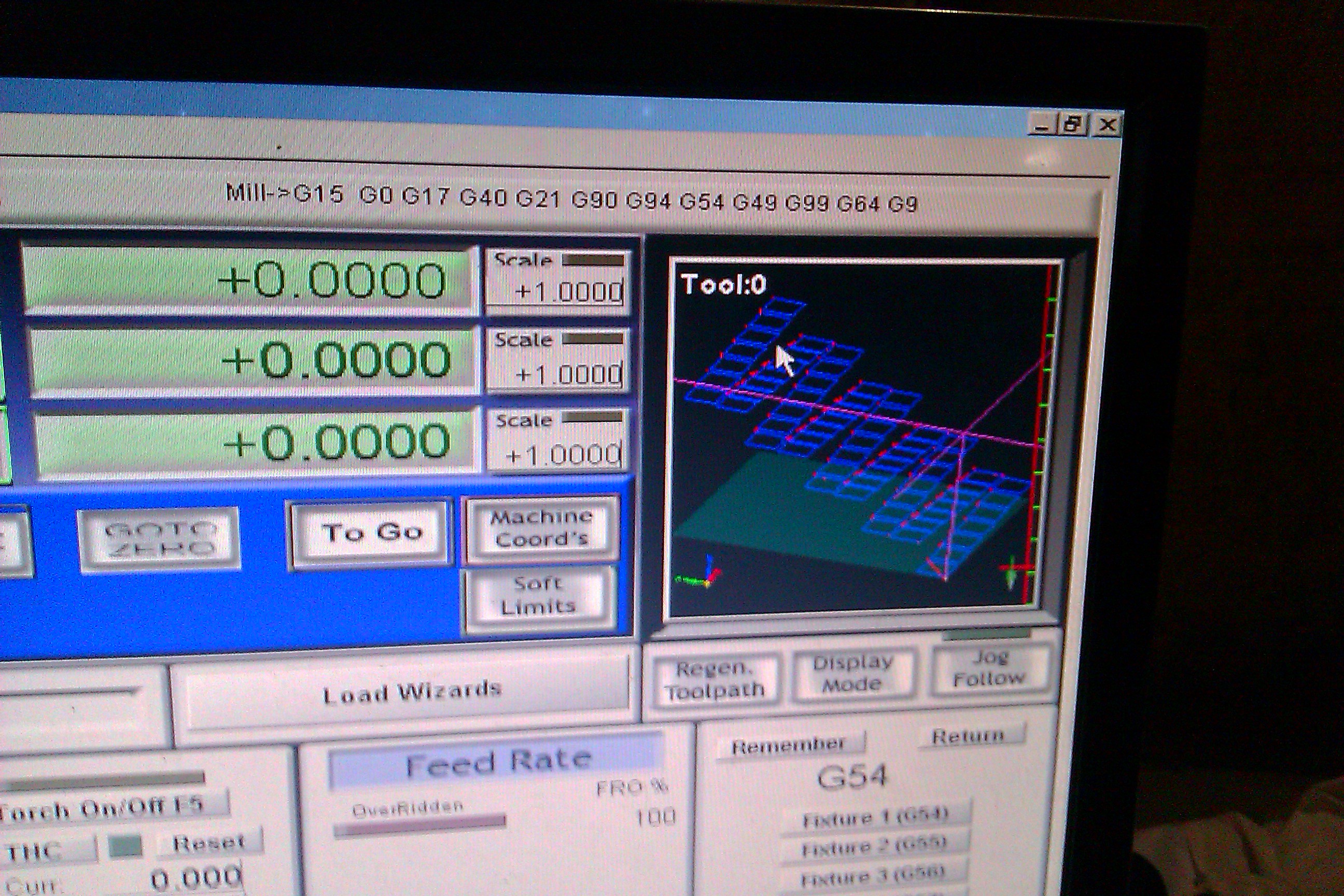

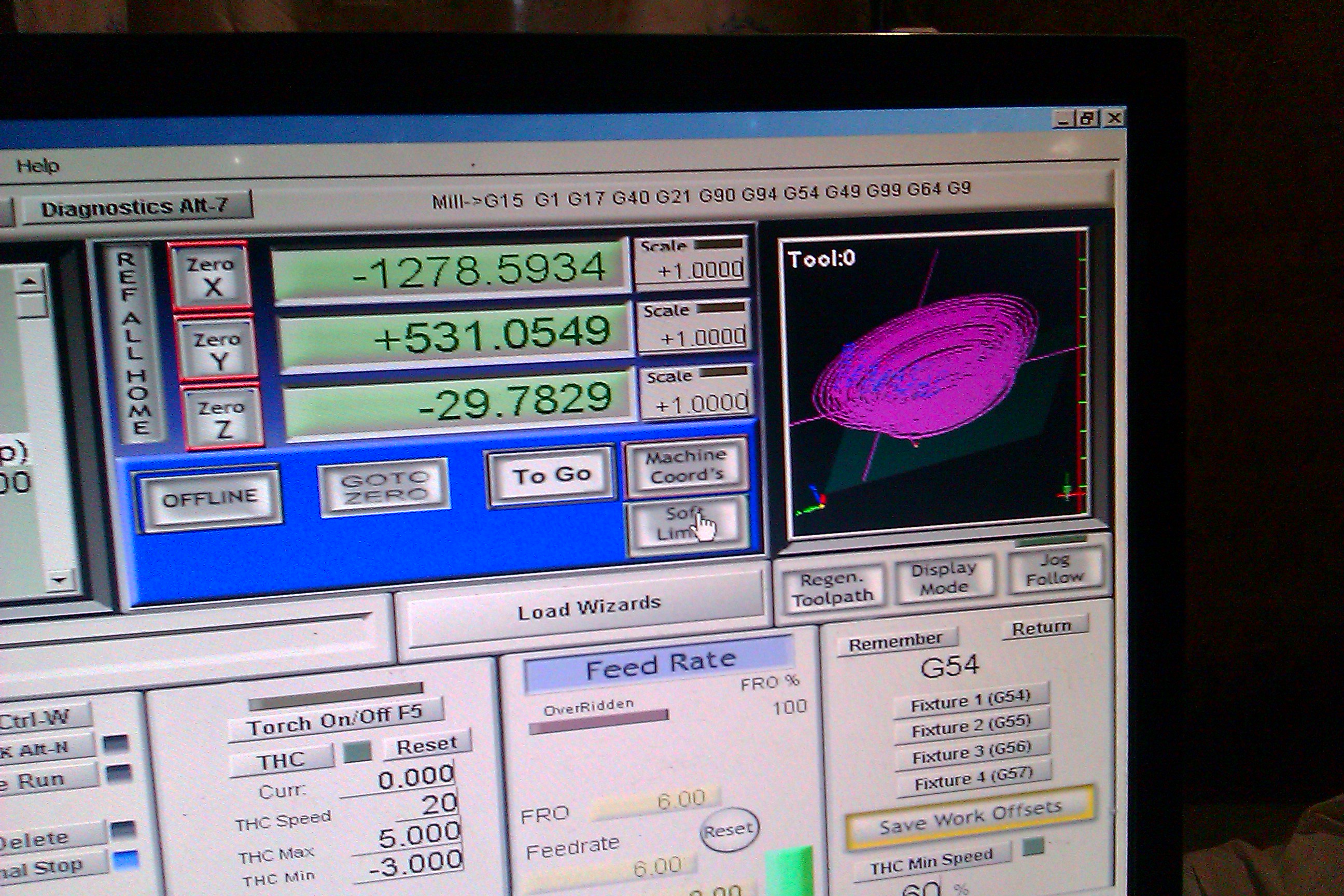

Вот и у меня такая проблема не знаю как побороть
IMAG0544.jpg (4239 просмотров) <a class='original' href='./download/file.php?id=17959&mode=view' target=_blank>Загрузить оригинал (1.17 МБ)</a>
Поменяй в настройках Mach3 абсолютные координаты задания дуговых элементов (I J Mode) на относительные (или наоборот).
Сообщение Valuev »
Да помогло. Долго мучался думал что то с постпроцессором. Спасибо
