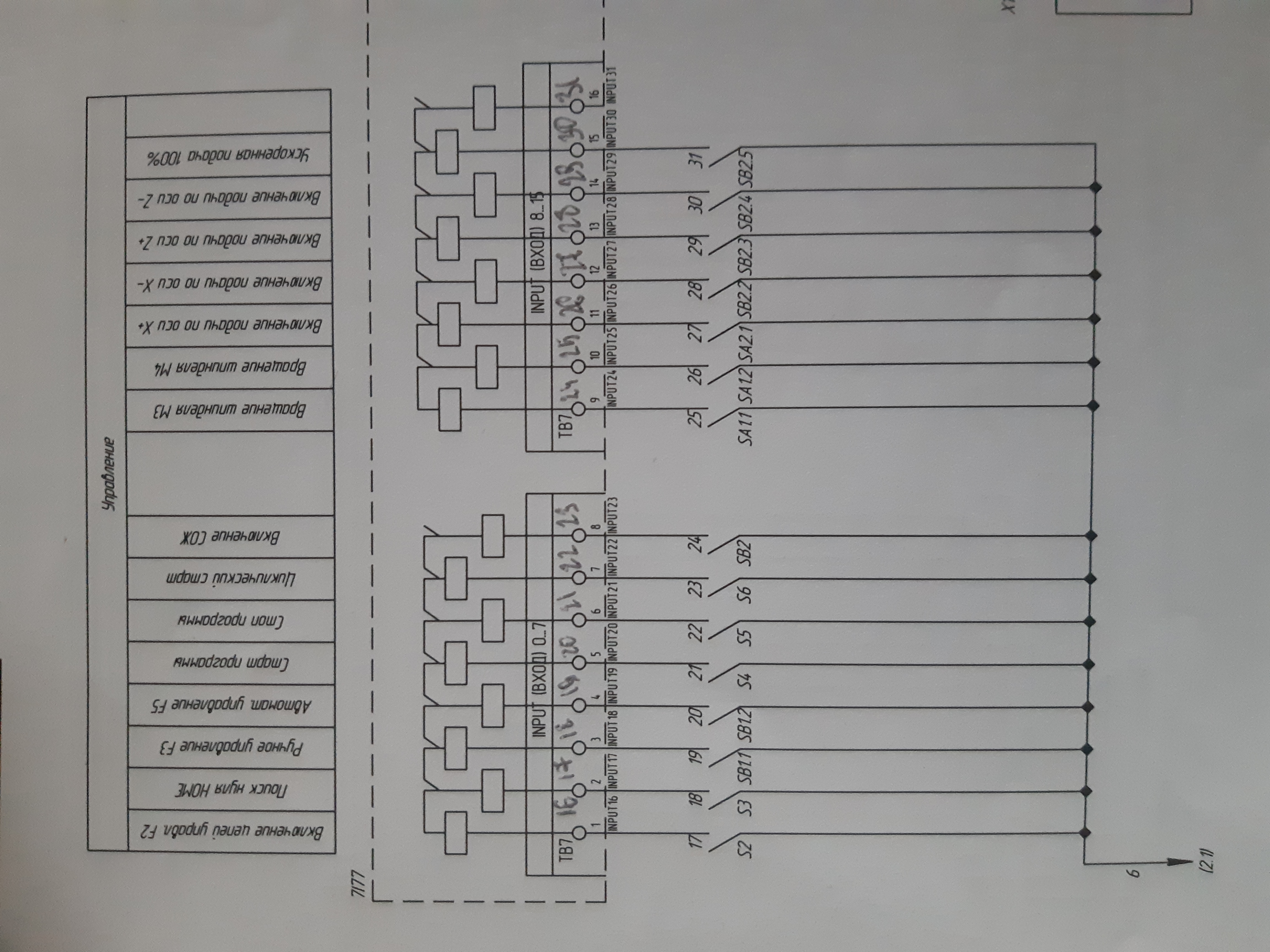

Тогда, уже по джойстику подскажите, пожалуйста.
В INI прописал команды для различных кнопок все работают за исключением джойстика и кнопки "Циклический старт программы" с этими кнопками ни как не могу побороться. Хочу чтобы при переключении джойстика например в положение Х+, ось двигалась со скоростю для перемещений указанной в AXIS. При нажатии на центральную кнопку джойстика - ось двигалась на макс. скорости.

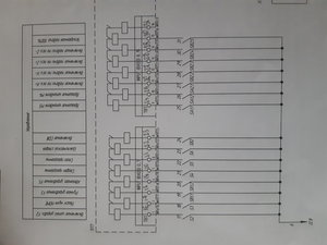

Схема подключений аппаратных (горячих) кнопок.

Mehobr писал(а):В INI прописал команды для различных кнопок все работают за исключением джойстика и кнопки "Циклический старт программы" с этими кнопками ни как не могу побороться.
Наверно всё таки в HAL. :)
Кнопка подключена к сигналу cycle-start и всё, другой конец "провода" болтается в воздухе...
HAL - это не совсем конфиг, это словесное описание электросхемы. Компоненты HAL, платы Mesa - это типа компонентов электросхемы, как реле, частотники и т.п., пины - это их присоединительные клеммы. Сигналы (net) - это соединительные провода, промаркированные (имена сигналов). С помощью этого языка и "собирается" электросхема станка. Для наглядности порекомендую свои темы:
http://www.cnc-club.ru/forum/viewtopic. ... =20#p77580 и дальше - показываю саму схему узла и даю её же в терминах HAL. Я подобным образом документирую сделанное для заказчиков.
http://www.cnc-club.ru/forum/viewtopic.php?f=15&t=5751 - ещё ода "иллюстрация" к сказанному.

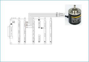

Продолжаю, подключать, компоненты к плате 7I77, настал черед энкодера для шпинделя.
Установил энкодер типа "E6B2CWZ6C OMRON" 1000PR с редукцией 1:2. Подключил по следующей схеме:
Подключение энкодеров к 7I77.jpg (3383 просмотра) <a class='original' href='./download/file.php?id=169315&mode=view' target=_blank>Загрузить оригинал (105.86 КБ)</a>
дальше выполнил настройки pconf. Результата пока нет, не показывает обороты шпинделя в дополнительном окне для шпинделя Axis.
Где еще посмотреть работает ли энкодер?
Правильно ли я его подключил и настроил?

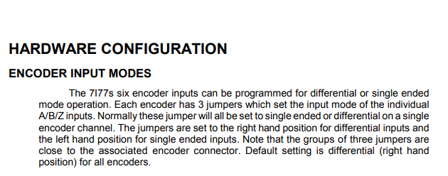

А зачем редукция 1:2? Резьбу не получится резать.
Импульсы можно посмотреть в halscope.
На 7I77 перемычки у энкодерного входа стоят для открытого коллектора или дифф пары?

mikehv писал(а):На 7I77 перемычки у энкодерного входа стоят для открытого коллектора или дифф пары?
А это где посмотреть стоят ли перемычки или нет? :thinking:

Mehobr писал(а):А это где посмотреть стоят ли перемычки или нет?
Слева от каждого энкодерного входа есть три перемычки. Все три надо переставить в левое положение. По умолчанию они справа (дифф вход).
У вас подключение открытый коллектор.
