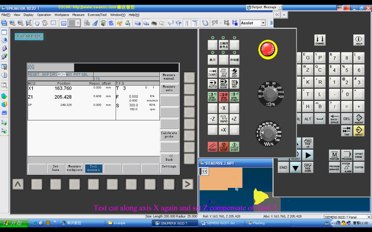

графическая кнопка переключения режимов может и не нужна - здесь же ее нет:
Выделение(048).png (1939 просмотров) <a class='original' href='./download/file.php?id=7666&mode=view' target=_blank>Загрузить оригинал (32.5 КБ)</a>

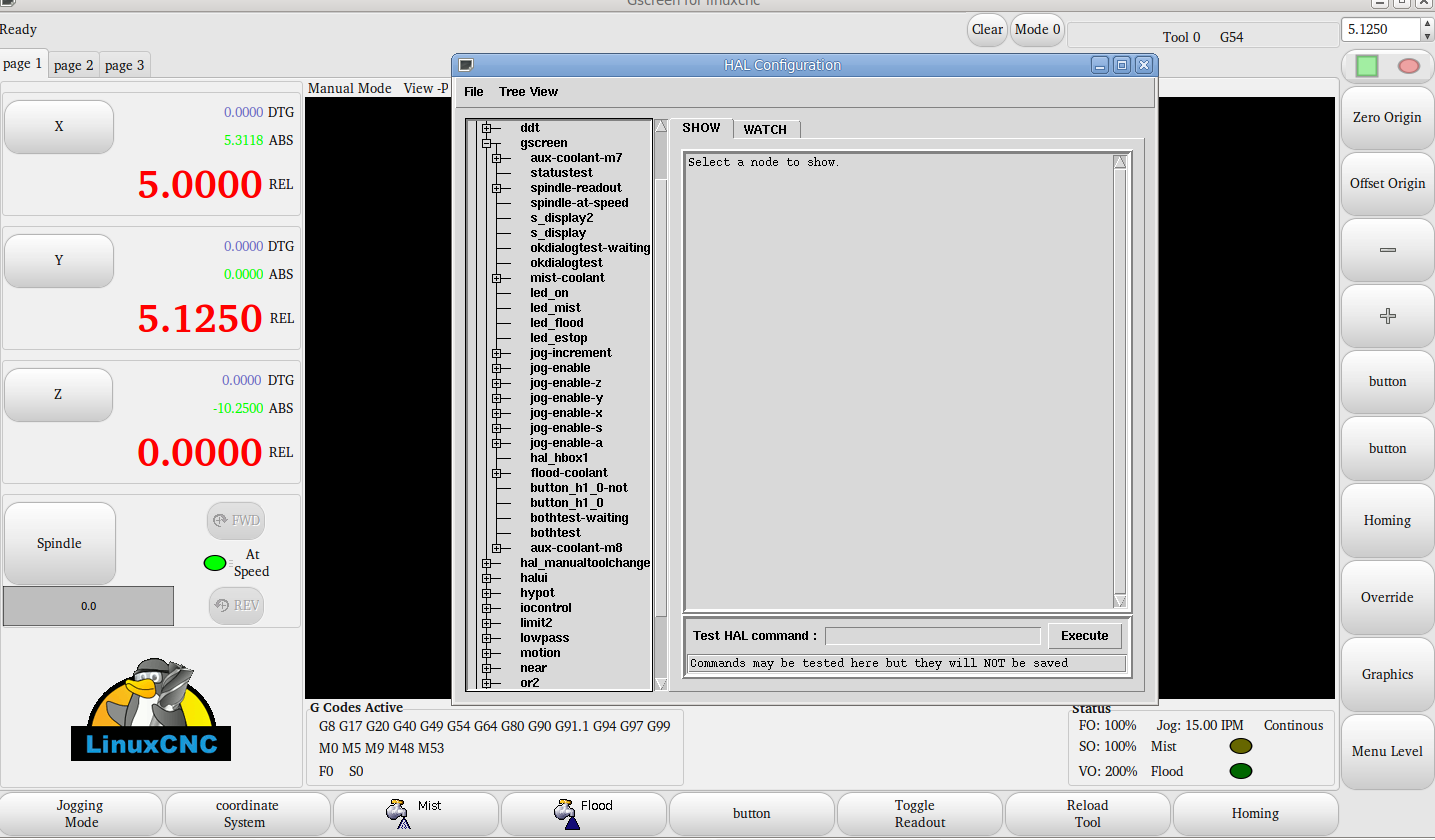

чтоб проще было цепляться в хал за кнопки может переверстать с использованием хал_элементов в glade
ведь из пинов в хал у нас кнопок нет
Выделение(050).png (1904 просмотра) <a class='original' href='./download/file.php?id=7711&mode=view' target=_blank>Загрузить оригинал (116.28 КБ)</a>

Re: gscreen
Сообщение Lexxa »
ну вобщем - да, разруливать ладдером, а подпись на кнопках, видимые и невидимые элементы разруливать в скрипте.

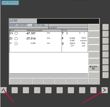

чтоб попробовать реальные пульты в работе - "купил" у китайцев такую вот штуку:
Рабочий стол 1(044).png (1899 просмотров) <a class='original' href='./download/file.php?id=7712&mode=view' target=_blank>Загрузить оригинал (635.78 КБ)</a>
вещь для некоторых задач просто незаменимая :good:
(архив с об. видео + прога + дополн = 400мб)
все ищеться- но если кому надо одним архивом - то в ЛС ))

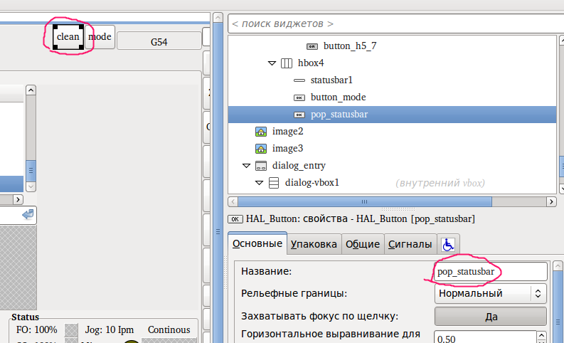

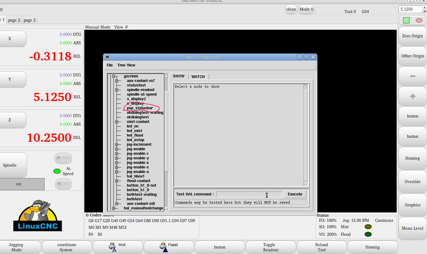

Сообщение nkp »
простой пример
меняем кнопку "clean" на хал-кнопку "clean" : и имеем ее в хал: в ладдере ее соеденяем с ж.кнопкой
где тут недостатки?
по моему так проще и гибче
Re: gscreen
Это с фиксированными кнопками. А если мы рассматриваем кнопки, которые меняются в зависимости от режима, то надо привязываться не к пину хал а к месту на котором изображается кнопка, еще дополнительный плюс, даже при не правильной настройке пинов, будет выполняться то, что нарисованно на кнопке. Представь, что будет если на кнопке нарисовано +1, а при нажатии выполниться Run...
