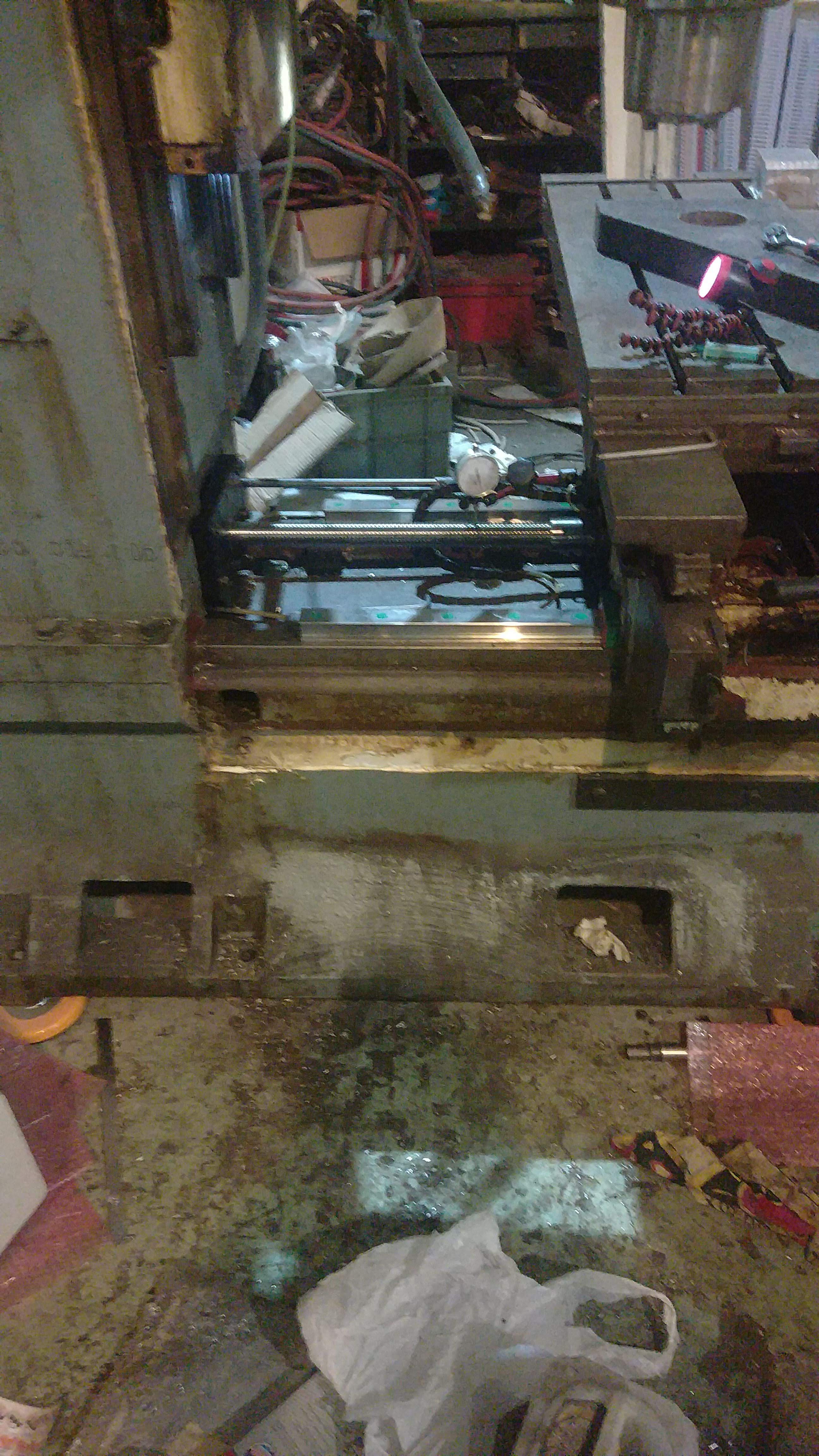

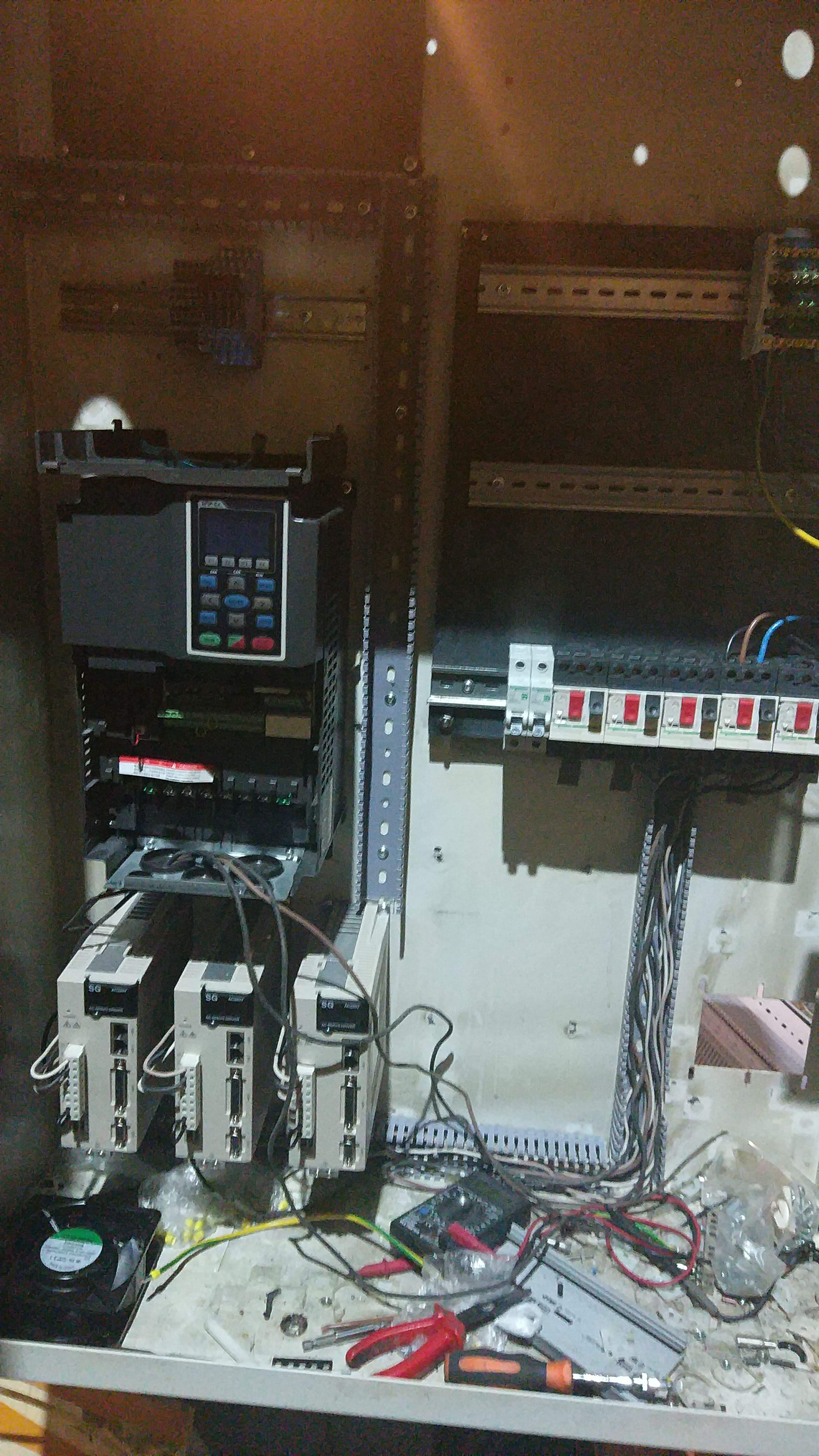

Потихоньку движемся к светлому будущему, по сути для сборки механики и электрики практически все есть.
Еще конь не валялся с защитой, автосменой, панелькой но надеюсь и это удастся победить. В течении пары недель по плану уже должен шевелить осями.

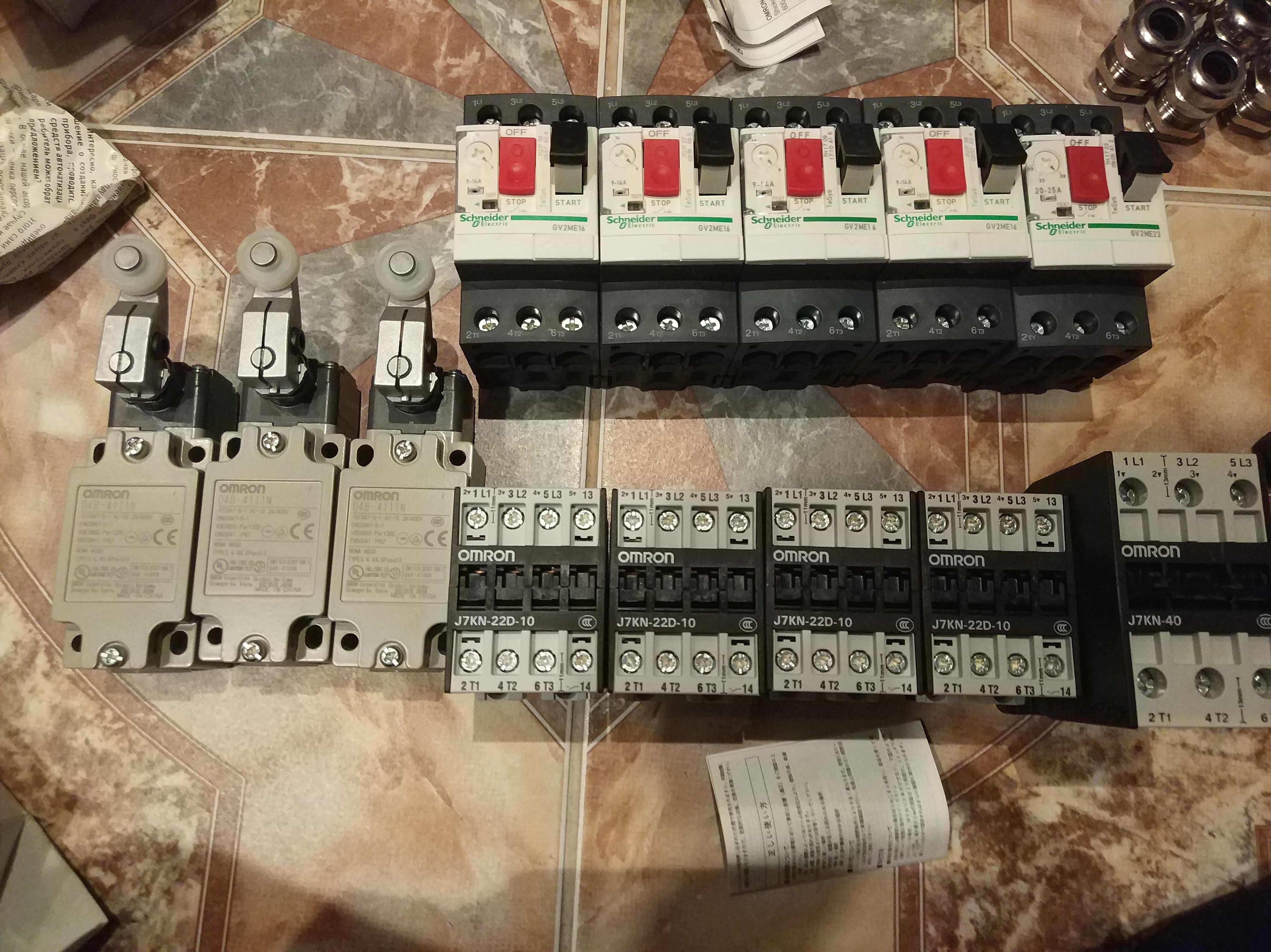

Электрику новую брали, что пару постов выше?

он хороший :D двигается но медленней чем хотелось бы, постоянно на что-стороннее отвлекаюсь
Ну и фоточка из свежего
IMG-20181130-WA0024.jpeg (4267 просмотров) <a class='original' href='./download/file.php?id=151663&mode=view' target=_blank>Загрузить оригинал (1.06 МБ)</a>
Все на него беру абсолютно новое. Из не "бренда" наверное только сервы мои, но по цене качеству мне за глаза :)

Надо было, когда релюшки вам отправлял, про мотор автоматы сказать. Большинство из вашего списка было в наличии.

Malyarka74 писал(а):Надо было, когда релюшки вам отправлял, про мотор автоматы сказать. Большинство из вашего списка было в наличии.
А контактора большого нет, киловатт на 25-30 ?

80А шнайдеровские были, но не уверен, что осталось что то. Хотя посмотрю.
Но они так скажем немного б/у были. Стояли на оборудовании, оно проходило обкатку. Потом сменили на упп

В цатый раз окончательно доделал всю систему смазки, и вчера установил первый из трех винтов, можно сказать, что самая трудная ось, и собирал два раза, в первый раз перетянул подши в опоре, а чтоб сделать любое изменение необходимо разобрать сразу все :D Сложно заключается в том, что остальные оси идут с направляющими штифтами для опор, а тут когда опора крепится к станине нехилый такой ход в мм 3 во все стороны.
Пытался даже оттереть станок, по куску видно, но какая бы суровая химия не была, получается оттирать по маленькому кусочку в час, поэтому забил :D
Еще походу срезало резьбу на виброопорах, буду смотреть, как приедут швеллеры, чтобы в карманы станины их одеть, и приподнять на домкратах. Вот :hehehe: :hehehe: :hehehe:
Короткое резюме, жизнь боль :hehehe:
