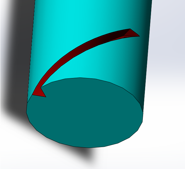

Просьба вырезать таку резьбу. Шаг не важен, нужна резьба 1/4 от полного оборота как на картинке.
01.png (2667 просмотров) <a class='original' href='./download/file.php?id=148476&mode=view' target=_blank>Загрузить оригинал (88.83 КБ)</a>

aftaev писал(а):Просьба вырезать таку резьбу. Шаг не важен, нужна резьба 1/4 от полного оборота как на картинке.
Это не резьба, это спиральный паз. И это не работа для токарки. То, что некоторые стойки такое умеют, не значит, что это нормально и типично для всех.
В чем проблема резать резьбы по 1-й Z метке? Может и не будет высокоточной резьбы, но ТС такую и не ждет от станка.
