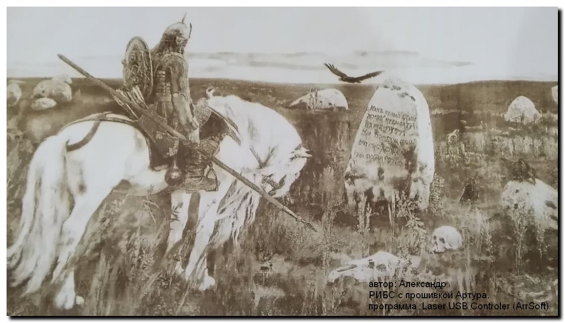

РИБС с прошивкой Артура, лазер 500mw, Laser USB Controler, 3мм/сек, 30х20, фанера 3мм.
артрибс.jpg (22955 просмотров) <a class='original' href='./download/file.php?id=149148&mode=view' target=_blank>Загрузить оригинал (114.67 КБ)</a>

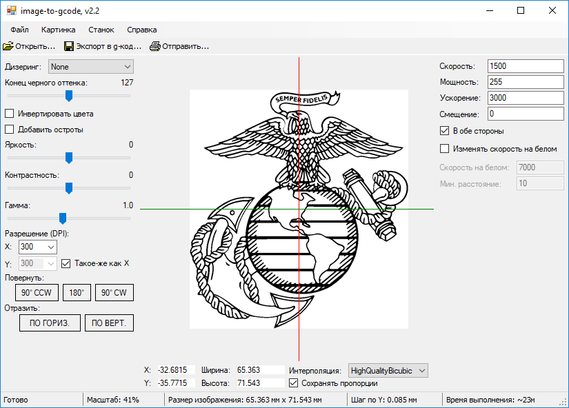

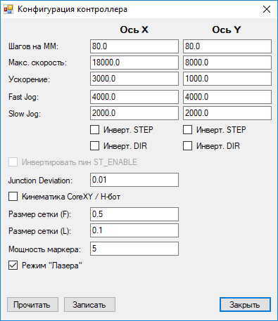

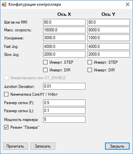

Исправил ошибку в прошивке, проявлялась при очень маленьком значении ускорения, когда для остановки каретки (после нажатия на паузу) требовалось "много" времени. В этот момент можно было успеть нажать кнопку продолжить, и это приводило к зависанию контроллера.
Добавил в программу окно настроек контроллера. Доработал обрезку фона по краям картинки. И похоже функции поворота картинки ни кому не нужны, иначе кто-нибудь раньше бы сказал что с этим проблемы. Также добавил прорисовку начала координат. Для тех кто не вкурсе, начало координат можно подвинуть из левого верхнего угла в любое место, для этого рядом с полями ширины и высоты есть поля X и Y.
Скачать: https://yadi.sk/d/1WtJudo23ZugjZ
Обновить прошивку можно через XLoader (http://russemotto.com/xloader/).

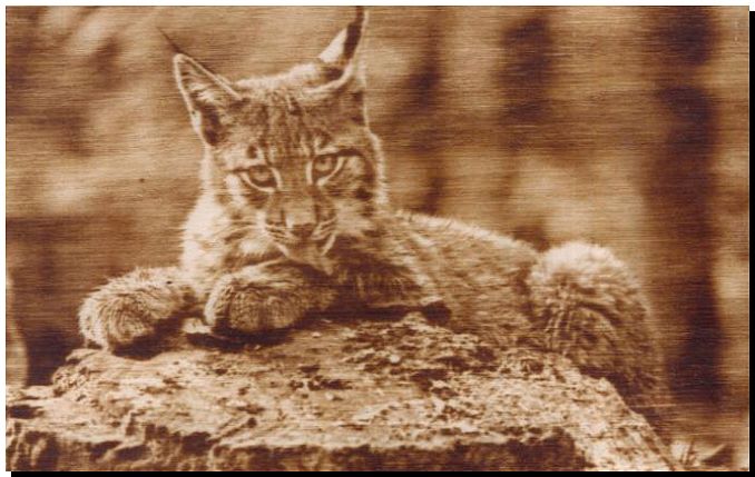

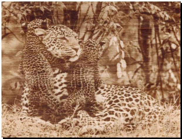

120Х180мм, ввыжигание нихромом, новый конвертатор, 20 оттенков.
последние несколько месяцев почти вся новая информация не здесь, а в ВК, ссылка на страницу есть в архиве(в разы больше посетителей оказывается)
