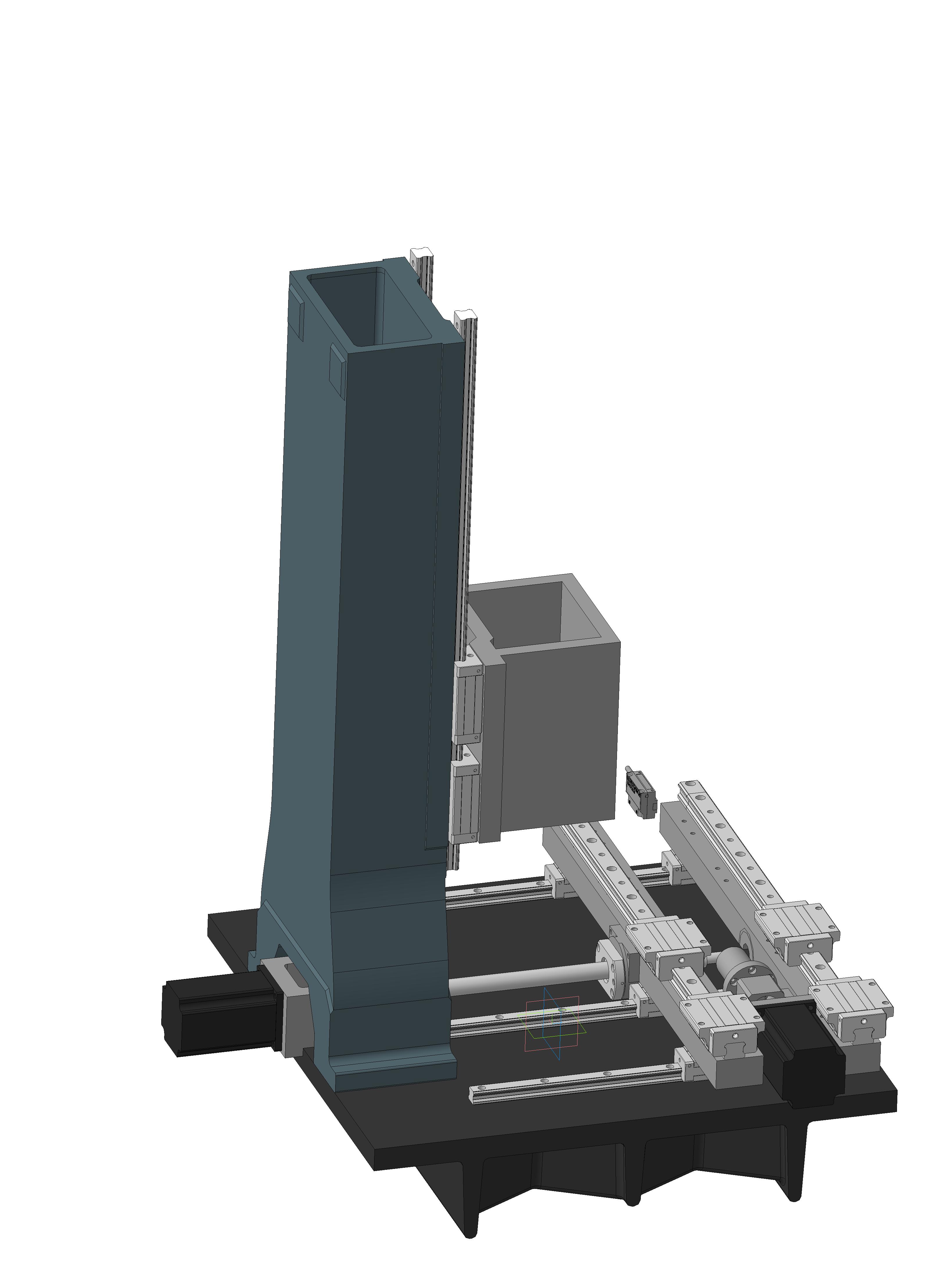

Lafayette писал(а):Кстати, любителям дома"2 и дублей, знаю как минимум один современный ОЦ с такой компоновкой расположения рельс и кареток стола.
Если интересно, могу кинуть скрин или PDF.
А размеры на нем какие? Ванную больше метра хода

А причем тут размеры?

Lafayette писал(а):А причем тут размеры?
Компановки с четырьмя или тремя рельсами встречаются, из того что я видел только на станках с большими столами и ходами.

Промасштабируй. Ход у меня на пол стола и если все оставить по центру, то стол в крайних положениях будет провисать. Писал уже об этом.

Lafayette, но габариты там поболее... не вижу причин на таком поле столько рельс городить

aegis писал(а):Lafayette, но габариты там поболее... не вижу причин на таком поле столько рельс городить
Понятно что габариты там по боле, но и размеры стола и вес там тоже поболе, и рельсы поболе, если промасштабировать, то получится практически тоже самое: вес у меня меньше, рабочее меньше но и рельсы меньше.
Я же ставлю 4 рельсы не потому что мне, ну вот так вот захотелось, на то есть причина.
Сколько там УДГ, хоть малая какая-нибудь, весит кг? можешь представить на сколько прогнётся стол если его загнать в крайнее положение, когда рельсы закреплены на столе а каретки посередине.

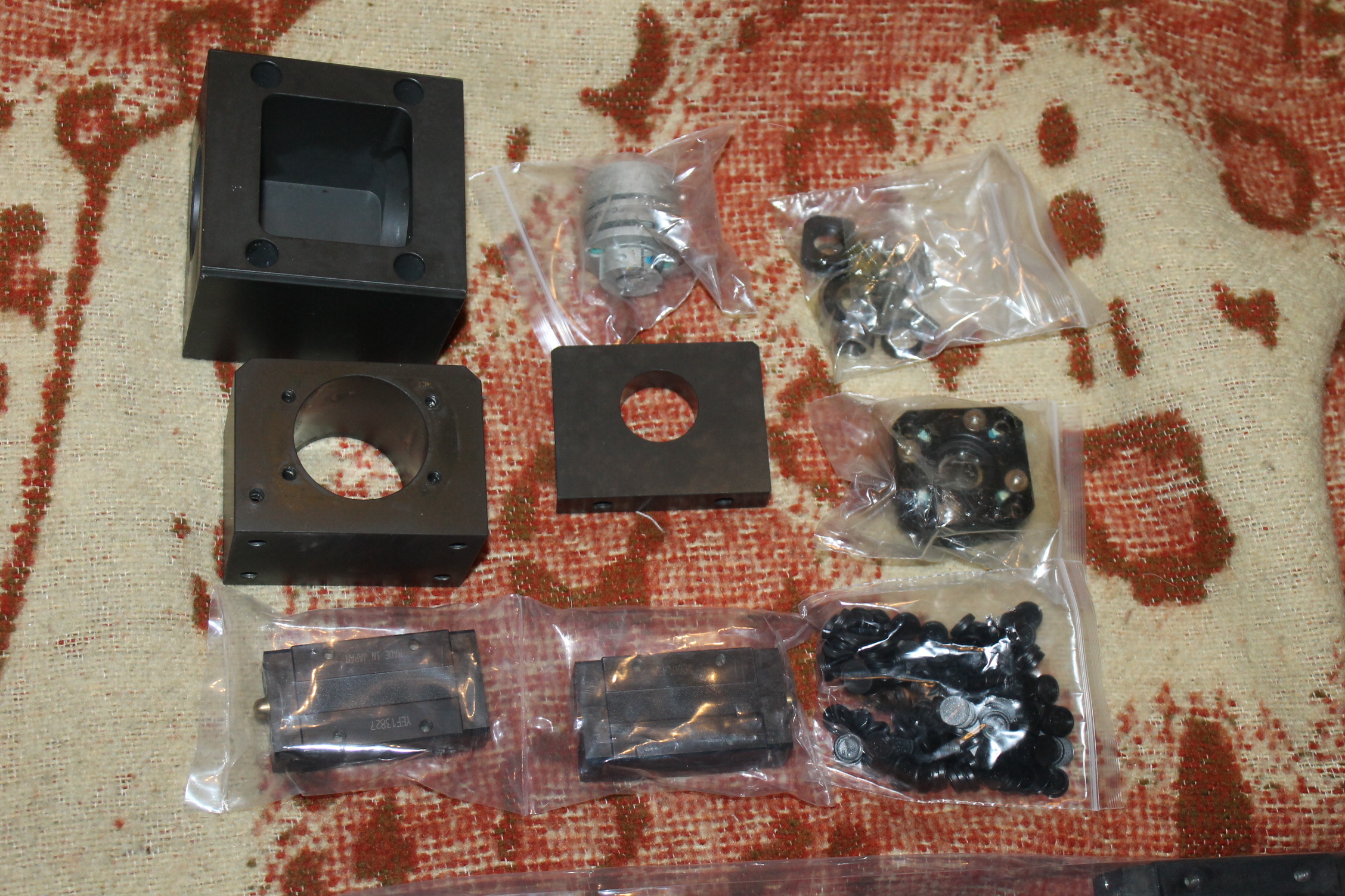

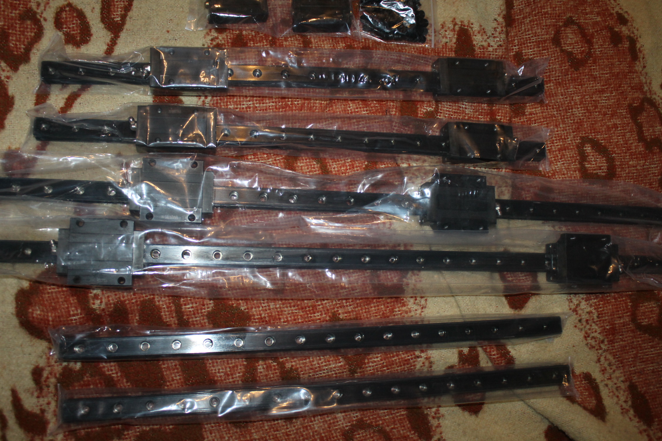

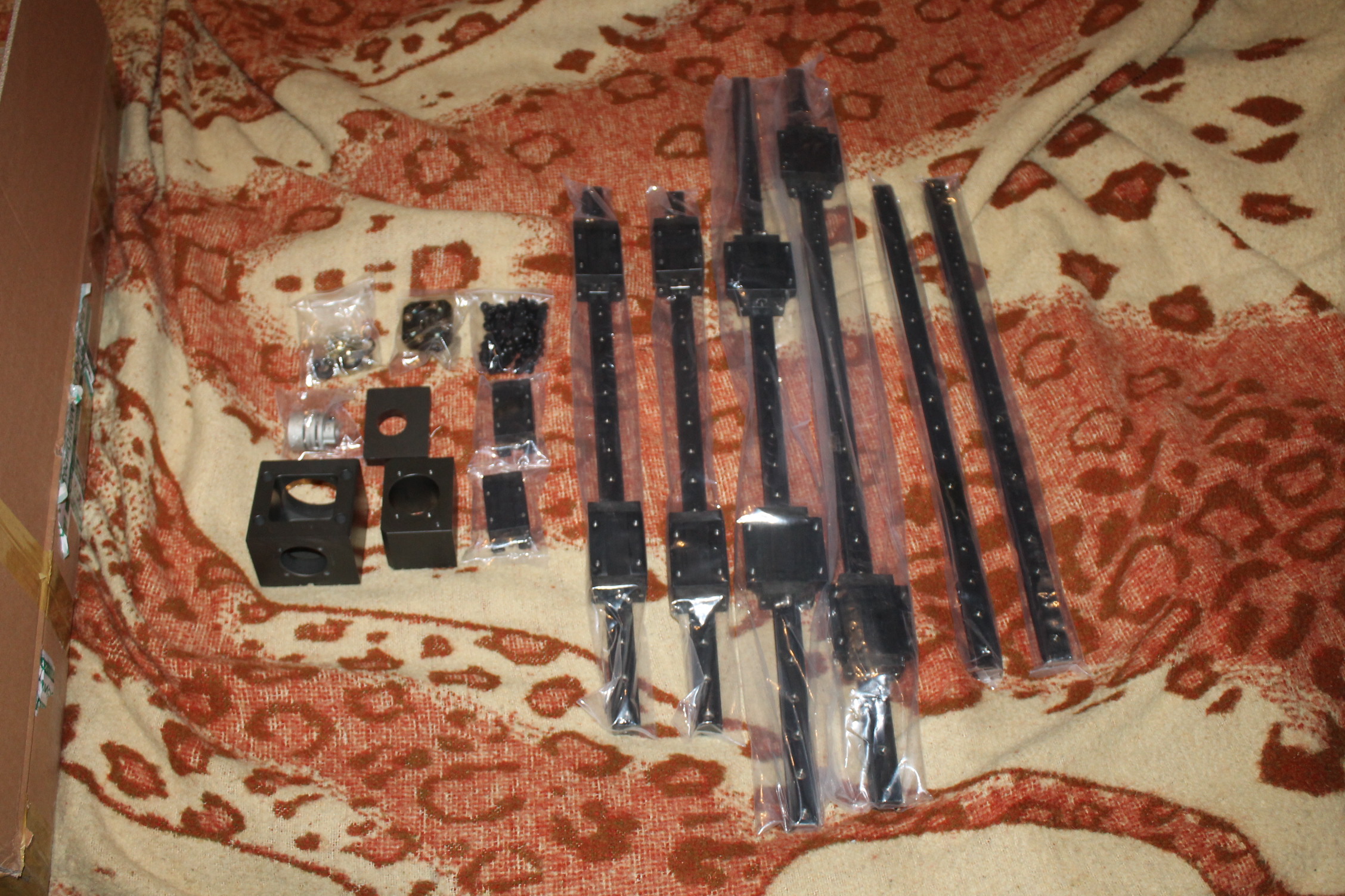

Новогодний падарочек!!!

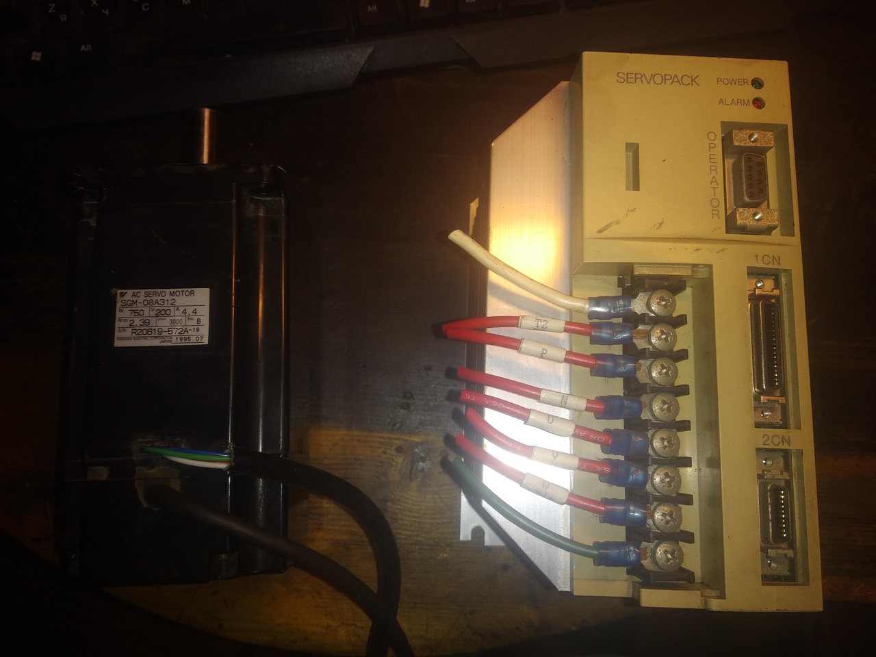

Ещё подарочки :D

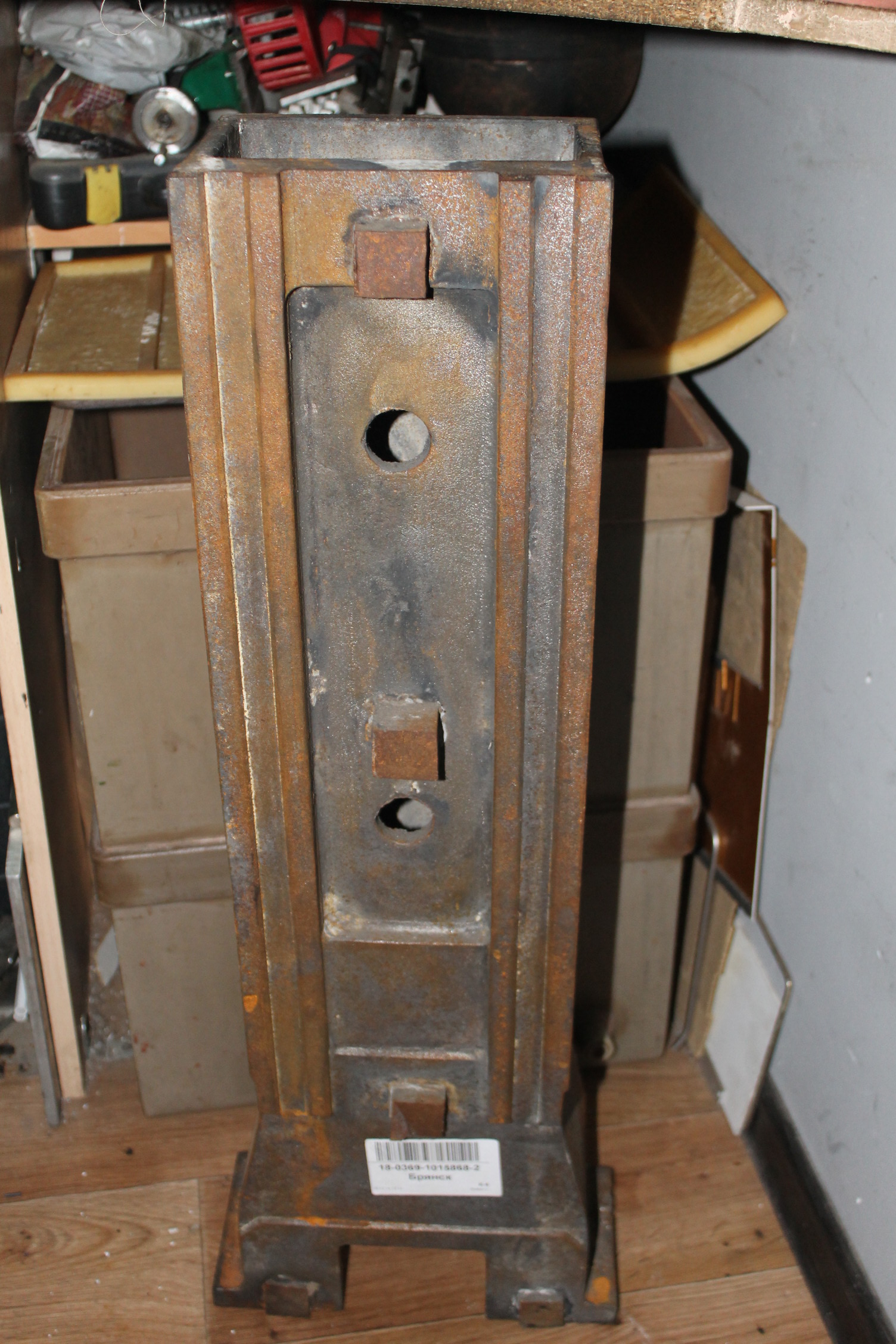

Вот очередная переработанная "предвориловка"
ПС. Фрезерюга, можешь пинать что не так, хочу услышать мнение "товароведа"

frezeryga писал(а):Да впринцепе уже всеравно главное чтоб было доделано и запущено.
Как так всё равно, ты же наш народный умелец, вот и озвучь вердикт жёсткости и кривизны.
