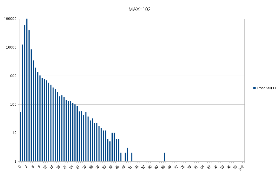

На процессоре Н3, плата Orangepilite, root раздел находится на флешке.
Показания ciclictest:
allcpu_opilite.png (5057 просмотров) <a class='original' href='./download/file.php?id=145773&mode=view' target=_blank>Загрузить оригинал (14.21 КБ)</a>

Пословица: "На каждого мудреца довольно простоты" в моём случае сработала.
Измерения проводил не коректно и в коде cyclictest от xenomai что то считалось не так, поэтому результаты измерений были странными.
С последними обновами они это поправили и все встало на свои места.
Возможности и варианты для РТ задачи:
Из пространства пользователя с высоким приоритетом.
Из пространства ядра Linux
Работа на CPU общего пользования.
Работа на выделенном CPU
Результаты последних тестов:
Плата - Orange PI PC2,
CPU: H5
root / --> USB_SSD
Выделил 3 и 4 процессор для РТ, а 1 и 2 отдал под общие задачи.
В параметрах загрузки ядра присутствует ( isolcpus=2,3 ).
cyclictest из пространства пользователя в среде Х11 + firefox + видео в браузере (4870 просмотров) <a class='original' href='./download/file.php?id=148037&mode=view' target=_blank>Загрузить оригинал (13.65 КБ)</a>
cyclictest в консоли без нагрузки из пространства пользователя (4870 просмотров) <a class='original' href='./download/file.php?id=148038&mode=view' target=_blank>Загрузить оригинал (12.02 КБ)</a>
