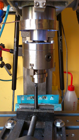

сегодня наконец-то сделал то, что очень давно собирался - оправку для токарного патрона.
валялась старая фреза с конусом mk3, ее взял как основу.
укоротил, приварил к ней металлическую пластину
DSC_0494.jpg (4278 просмотров) <a class='original' href='./download/file.php?id=7124&mode=view' target=_blank>Загрузить оригинал (83.3 КБ)</a>
DSC_0495.jpg (4278 просмотров) <a class='original' href='./download/file.php?id=7125&mode=view' target=_blank>Загрузить оригинал (86.99 КБ)</a>
DSC_0496.jpg (4278 просмотров) <a class='original' href='./download/file.php?id=7126&mode=view' target=_blank>Загрузить оригинал (79.87 КБ)</a>
потом мой фрезер превратился в токарник.
ободрал до диаметра 79.90
DSC_0498.jpg (4278 просмотров) <a class='original' href='./download/file.php?id=7127&mode=view' target=_blank>Загрузить оригинал (117.02 КБ)</a>
драл .5 на радиусе, подача рукой думаю около 150
обороты 2000 - тока стружка летела.
сделал ступеньку для посадки патрона
DSC_0501.jpg (4278 просмотров) <a class='original' href='./download/file.php?id=7128&mode=view' target=_blank>Загрузить оригинал (84.71 КБ)</a>
DSC_0502.jpg (4278 просмотров) <a class='original' href='./download/file.php?id=7129&mode=view' target=_blank>Загрузить оригинал (99.48 КБ)</a>
DSC_0503.jpg (4278 просмотров) <a class='original' href='./download/file.php?id=7130&mode=view' target=_blank>Загрузить оригинал (73.66 КБ)</a>
осталось просверлить отверстия под болты и можно будет токарить.
наточил ведро стружки. жуть.
в процессе точения не обошлось без потерь.
фрезер потерял первую скорость. зарядил радиальный съем 2мм, 2000 оборотов, 100 подача и...
шестеренки сказали ой и все встало в дыму.
также при этом откололся один угол у пластинки.
не беда, потом я был аккуратнее :)
также ушел надфиль.
хотел подровнять фасочки... подровнялся сам надфиль. заготовке хоть бы что.
да, еще сегодня я видел что такое резонанс на свободном конце винта.
жесть. такой звук и вибрация что думал щас все разлетится :)
смазал и все как рукой сняло. так что zedex надо мазать.

Не боишься себе таким макаром весь фрезер расшатать? Мне кажется, он не предназначен дла токарных работ по квадратным заготовкам :).
Алекс, на какой оси такой резонанс происходит? И при какой подаче?
Re: Мой китаес Bernardo KF25 Top
Добавлено: 03 авг 2012, 12:05
Алексс
это было на Z
у меня там нижний конец в воздухе висит. пока что ось гоняю шуруповертом.
в низ он идет туго и не быстро, а вот в верх пружины помогают и летит.
при этом гайка из зедекса как-то странно себя вела и возникала вибрация.
хорошо смазал винт и все исчезло.
тонкие винты - злоооо :)

токарник
Добавлено: 04 авг 2012, 19:48
Алексс
легким движением фрезер превращается...
превращается фрезер...
в элегантный токарник ! :beer_blow:
DSC_0505.jpg (4238 просмотров) <a class='original' href='./download/file.php?id=7214&mode=view' target=_blank>Загрузить оригинал (51.67 КБ)</a>
DSC_0506.jpg (4238 просмотров) <a class='original' href='./download/file.php?id=7215&mode=view' target=_blank>Загрузить оригинал (45.55 КБ)</a>
