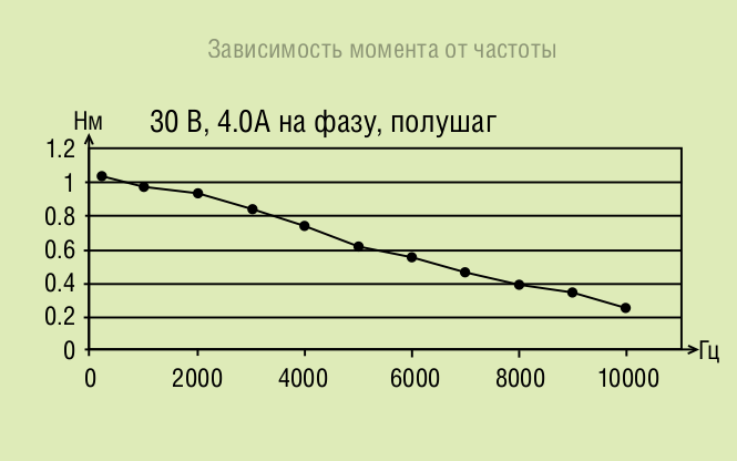

если судить по диаметру ступици это 29мм , + редуктор 1:2 то примерно получается 14.5 мм.
а вопрос был такой, лучше больше или меньше , и на что это влияет.??
http://www.zavetrom.ru
Сообщения: 22776
Re: большой станок с рабочей поверхностью 1800х800 .

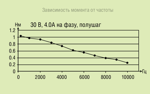

Тут нет однозначного лучше или хуже. Если больше передача - значит нужно быстрее крутить двигатель, но при этом его момент упадет.
в от картинка из инструкции к двигателю pl57h110 это зависимость момента вращения от частоты в режиме полушага.
момент шагового двигателя.png (3751 просмотр) <a class='original' href='./download/file.php?id=1162&sid=58dd12d9d91171de99704ce36d5d9e84&mode=view' target=_blank>Загрузить оригинал (25.64 КБ)</a>
В режиме полушага двигатель делает оборот за 400 шагов. И исходя из картинки при частоте 15 об/с момент снизится в два раза. Для твоей передачи это не значительно, но в случае винт-гайка пори шаге резьбы в 2мм, если хочется получить приличную скорость нужно очень быстро крутить двигатель.

получается так? и я понимаю так. - ход 30мм на оборот в полушаге ШД = 30/400=0,075мм на шаг. при скорости 15 об/с =30*15=450 мм/с если уменьшить в 1:2 то 225 мм в сек пройдет, то есть расстояние 1800мм пройдет 1800/225= за 8 сек.

а на точность, как это все влияет?
Сообщения: 22776
Ну 15 об в секунду имхо для шаговика многовато.
Да и скорость в 27000мм/минуту это слишком дохрена :).
На точность каждая передача добавляет свой люфт, даже если люфта совсем нет :). Причем люфт на самой первой передаче будет умножаться на последующих передачах. И несмотря на шаг 0,075мм в него ты наверняка не попадешь. С такой длинной направляющих, ременных передачах и направляющих из металлопроката. Хотя, для обработки дерева точность 0.1 не нужна. Чтобы попасть в 0.01 нужно очень точные направляющие с преднатягом и высокоточные передачи из ходовых винтов или швп высокого класса точности и тоже с преднатягом, чтобы гарантированно убрать люфт.

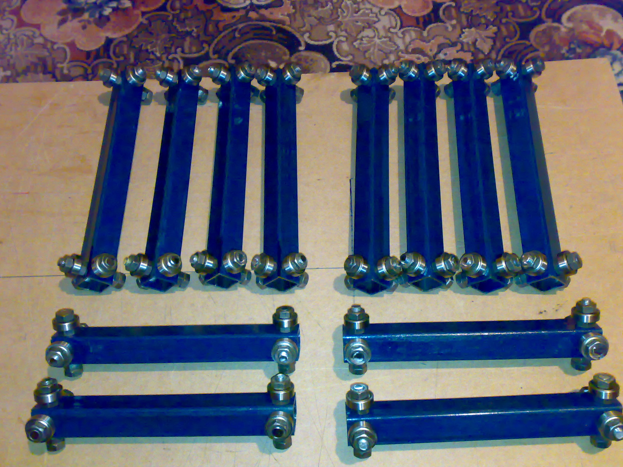

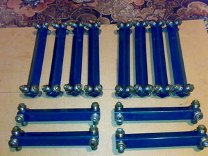

Вот сделал подшипники для кареток . по осям Х и У
140220111046.jpg (3730 просмотров) <a class='original' href='./download/file.php?id=1164&sid=58dd12d9d91171de99704ce36d5d9e84&mode=view' target=_blank>Загрузить оригинал (566.49 КБ)</a>
Сообщения: 22776
Выглядит привокльно :). Эх помню скоьлко раз я собирал/разбирал свои каретки прои построении станка... Как же я тогда запарился винты закручивать :).
А винты не коротковаты? На сколько я понял на них же будет держаться конструкция всей каретки, а тут места уже не хватает...

Сообщение master_70 »
там шпилька на 10мм . + она заварена в крестовину. и приварена к профилю , разве что загнется сама шпилька.
Сообщения: 22776
Я просто к тому, что вроде у тебя эти же шпильки должны держать весь корпус каретки. Длинны хватит, на корпус + гайку?
ЗЫ если не сложно сделай фотку "крестовины" - интересно посмотреть, как она у тебя получилась.

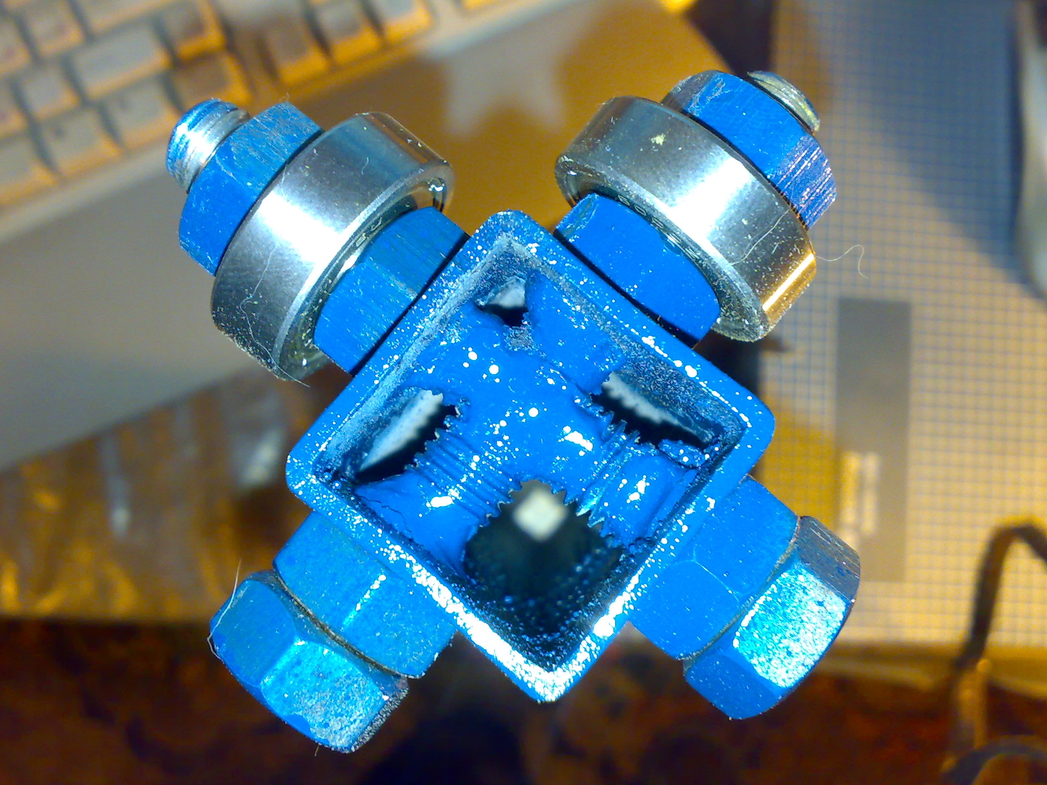

master_70
Сообщения: 1935
Репутация: 317
Откуда: Московская_обл
root писал(а):Я просто к тому, что вроде у тебя эти же шпильки должны держать весь корпус каретки. Длинны хватит, на корпус + гайку?

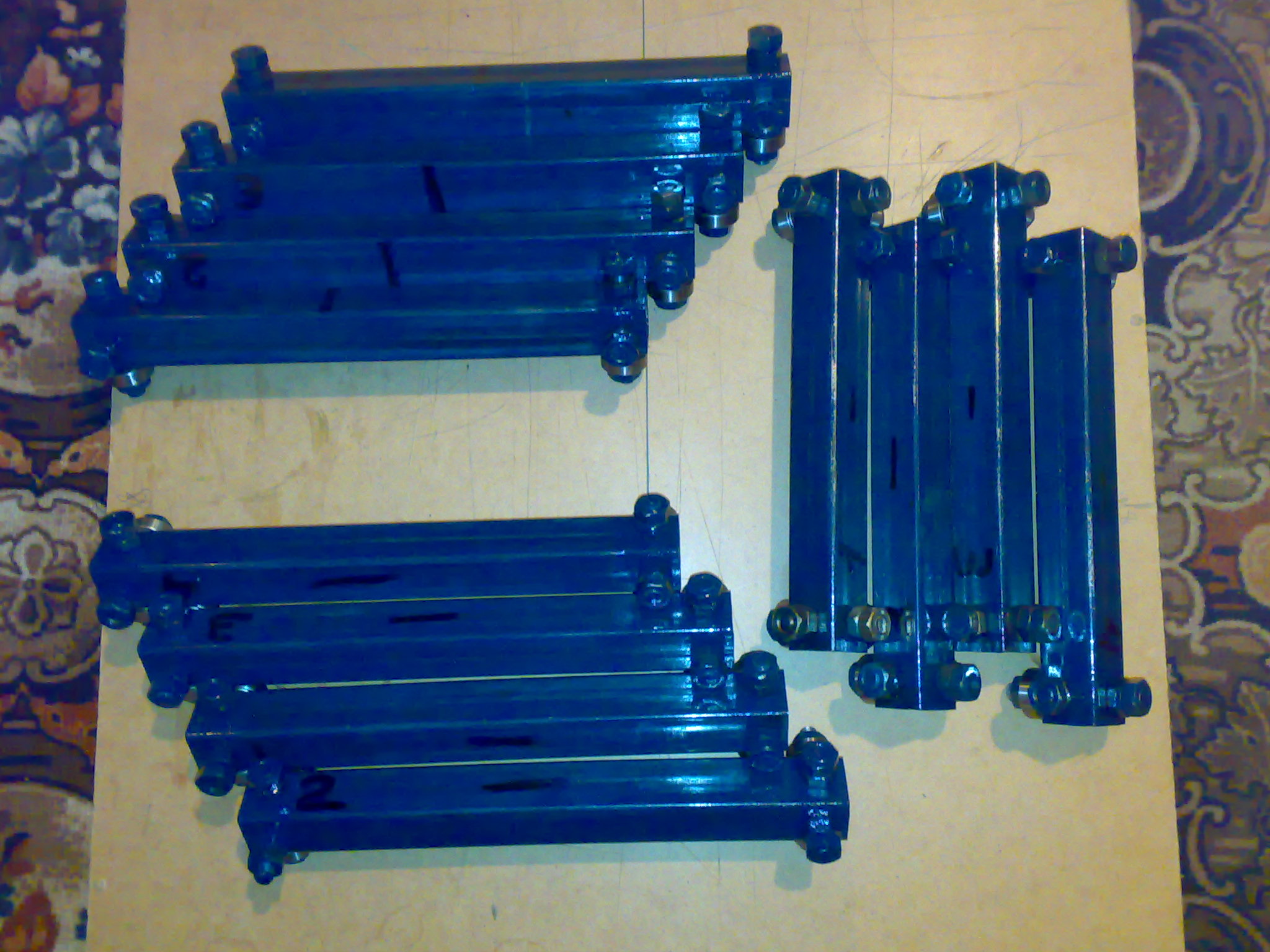

вот сделал фото и закончил делать подшипники.
190220111058.jpg (3689 просмотров) <a class='original' href='./download/file.php?id=1167&sid=58dd12d9d91171de99704ce36d5d9e84&mode=view' target=_blank>Загрузить оригинал (476.13 КБ)</a>
190220111055.jpg (3689 просмотров) <a class='original' href='./download/file.php?id=1168&sid=58dd12d9d91171de99704ce36d5d9e84&mode=view' target=_blank>Загрузить оригинал (620.98 КБ)</a>
Сообщения: 22776
Тяжело было сваривать?
ЗЫ до сих пор не понимаю, почему бы было не сделать одиночными винтами с небольшим смещением?
master_70
Сообщения: 1935
Репутация: 317
а я сам не знаю, почему так сделал
я рассуждал так. что присварке с четырех сторон и прихватки к профилю дает жесткость, небольшую но дает. а так как масса большая, я взвесил части некоторые и уже выходит что подшипникам придется перемещать массу равную 60кг , ну разделим это на 8 шт получается 8-14 кг в зависимости где будет находится каретка оси Z . и если его будет держать только один винт да еще на резьбе 2 мм. то вряд ли он там долго простоит. а тут шпилька насквозь продета+она приварена с нутри со всех 4 сторон (значит место где подштпник профиль не будет проминатся) + затянута к профилю гайка (надо было сделать растояние от профиля 6-8мм)потом подшипник заиянутый гайкой получается небольшой "монолит".
вот такие мысли были. :cheesy:
Сообщения: 22776
О как, а я сразу и не разглядел, что у тебя шпильки еще и к профилю приварены.
Тогда можно было до кучи еще и гайки сваркой прихватить :).

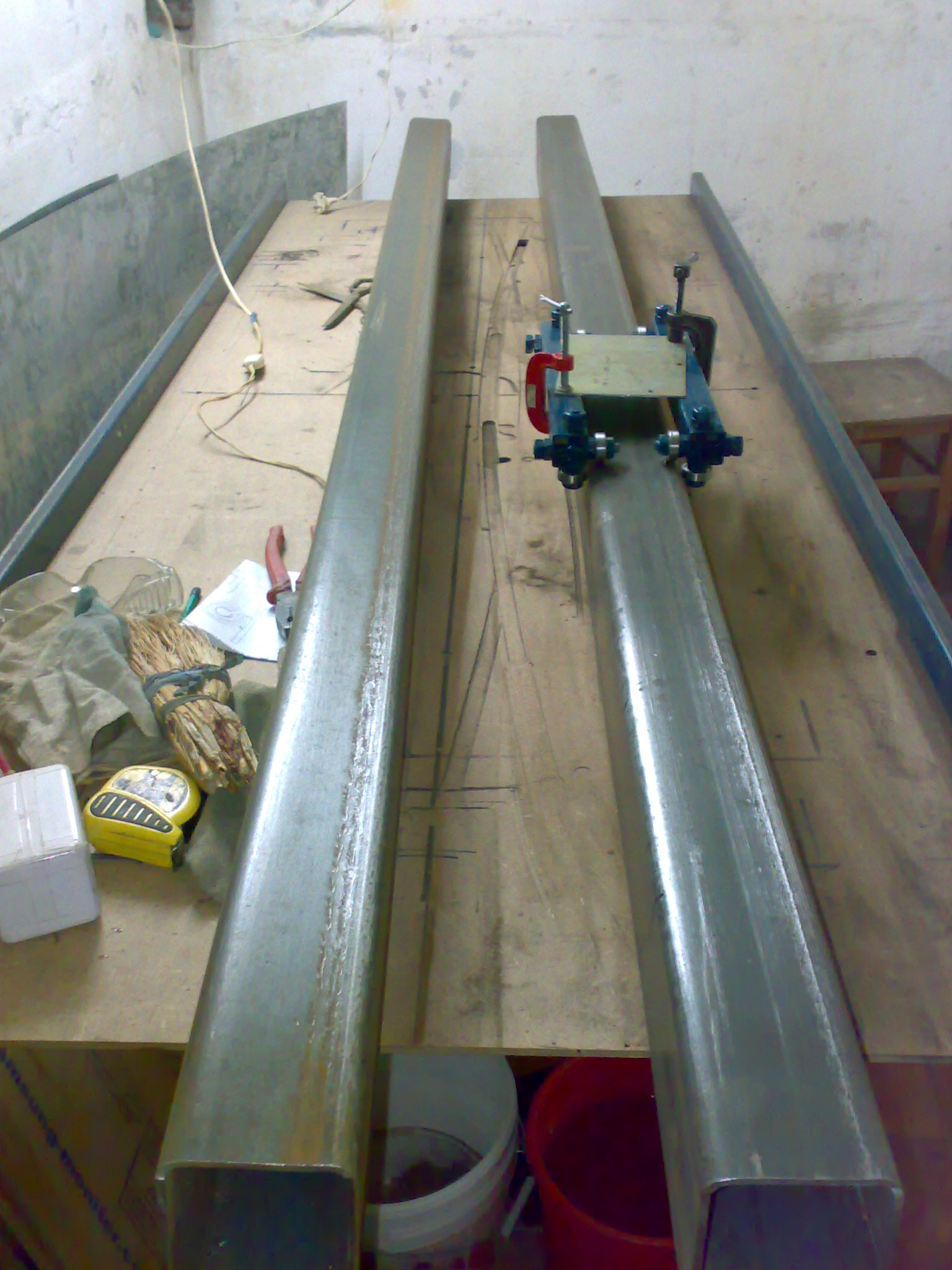

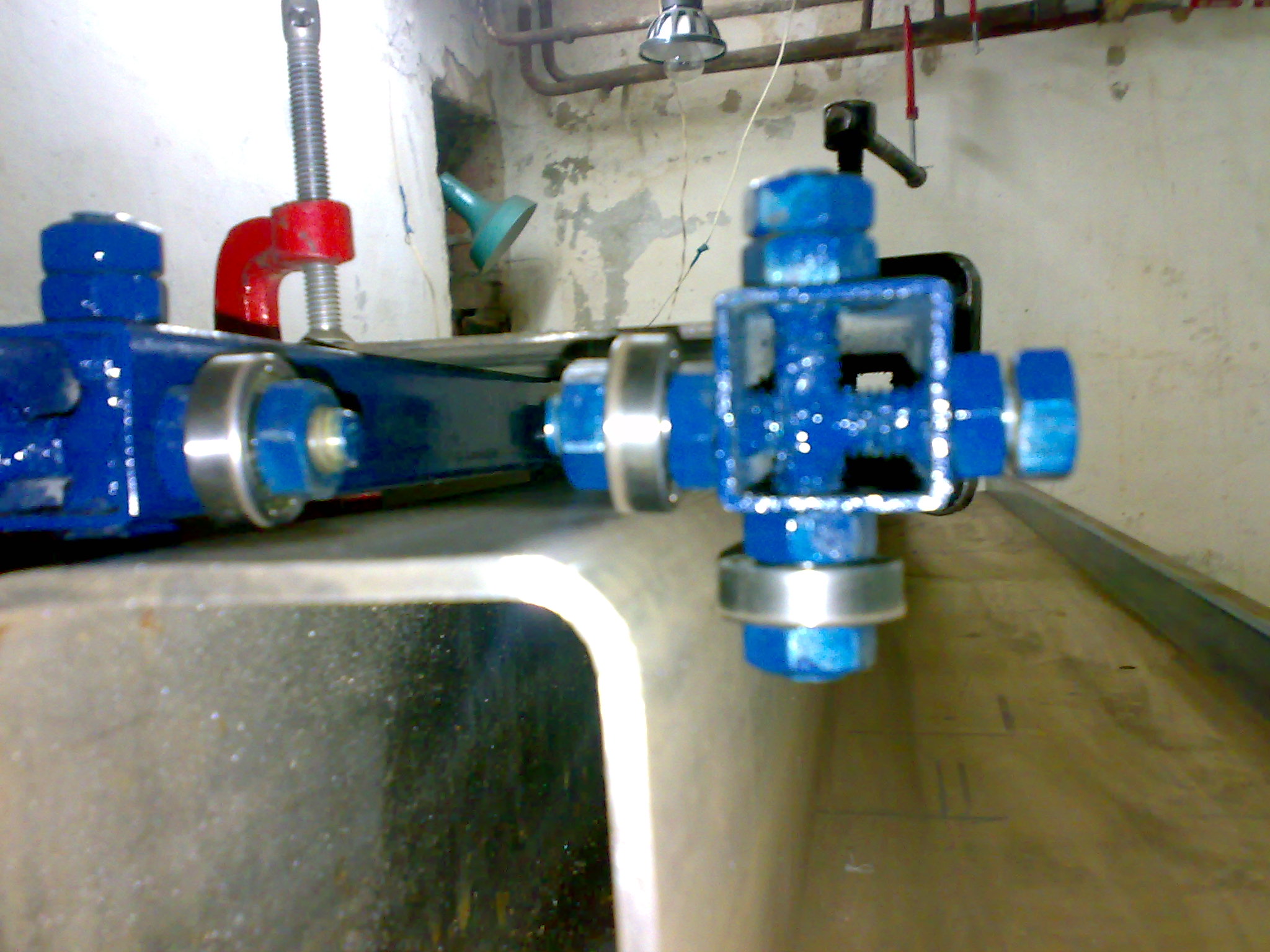

вот сегодня обрезал направляющие для оси Х и У ,
ось У в кадр не попала покрасил . сохла в углу у батареи
200220111061.jpg (3659 просмотров) <a class='original' href='./download/file.php?id=1169&sid=58dd12d9d91171de99704ce36d5d9e84&mode=view' target=_blank>Загрузить оригинал (429.04 КБ)</a>
не терпелось посмотреть как будет бегать каретка , вот на струбцины половинку прикрутил.
200220111060.jpg (3659 просмотров) <a class='original' href='./download/file.php?id=1170&sid=58dd12d9d91171de99704ce36d5d9e84&mode=view' target=_blank>Загрузить оригинал (451.92 КБ)</a>
хотел добавить файл с маленьким видосом . пишет -Расширение mp4 запрещено администратором.
Сообщения: 22776
Да, видосы пока запрещены... Но их можно постить на http://www.youtube.ru ;).
Покрасил оси? Мне пришлось удалять краску с осей которую нанесли в мастерской, в которой за заказывал сварку конструкции.
Хотя можно покрасить не рабочие поверхности, заклеив рабочие скотчем.

ага покрасил чтоб не ржавела. да и вид более менее стал, но чисто условно, потом буду удалять в местах где будут подшипники ездить.
https://www.youtube.com/watch?v=ln6wf0qi6Gk
выкладывать простые видосы на юту неинтересно, но выложил ;)
Сообщения: 22776
Работает :cheesy: !
ЗЫ Чтобы потом не чистить можно сразу наклеить изоленту туда где будут подшипники, а потом ее снять.
