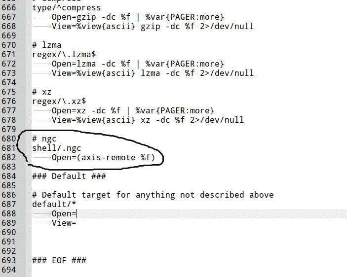

Добавлено: 02 май 2020, 12:04
mc во вкладке Axis (может кто то привыкший к этой прожке пожелает держать ее "поближе" ;) )
в INI :
[DISPLAY]
EMBED_TAB_NAME = mc
EMBED_TAB_COMMAND = uxterm -into {XID} -geometry 162x42 -e mc
размер подобрать свой
чтоб нам загружать файлы Gcode непосредственно в емс -
в файл ~/.config/mc/mc.ext
добавляем:
# ngc
shell/.ngc
	Open=(axis-remote %f)
табуляция в отступе
Выделение_197.png (50947 просмотров) <a class='original' href='./download/file.php?id=180807&mode=view' target=_blank>Загрузить оригинал (107.61 КБ)</a>
но будет (вроде!) срабатывать только если емс запущен не_из_терминала
если в функцию def open_file_name(f):
добавить root_window.tk.eval(pane_top + ".right raise preview")
то будет и "переходить" во вкладку предпросмотра жкода(вкладка Вид)
        open_file_guts(f)
        if str(widgets.view_x['relief']) == "sunken":
            commands.set_view_x()
        elif str(widgets.view_y['relief']) == "sunken":
            commands.set_view_y()
        elif str(widgets.view_z['relief']) == "sunken":
            commands.set_view_z()
        elif  str(widgets.view_z2['relief']) == "sunken":
            commands.set_view_z2()
        else:
            commands.set_view_p()
        if o.canon is not None:
            x = (o.canon.min_extents[0] + o.canon.max_extents[0])/2
            y = (o.canon.min_extents[1] + o.canon.max_extents[1])/2
            z = (o.canon.min_extents[2] + o.canon.max_extents[2])/2
            o.set_centerpoint(x, y, z)
наверно можно это в .axisrc прописать
