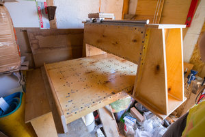

Безумная конструкция. Крепление шпинделя вообще жесть. Для чего такое усложнение?
Re: Есть ли у кого чертежи фанерного станка?
AVK74 писал(а):Для чего такое усложнение?
Чтобы набрать опыта и потом переделать

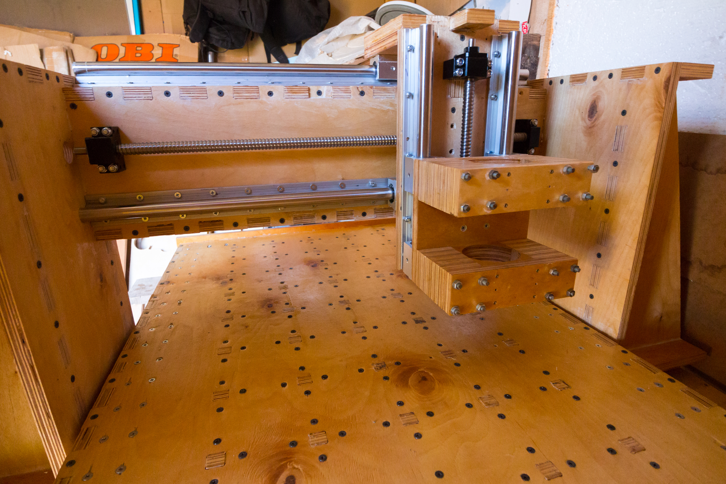

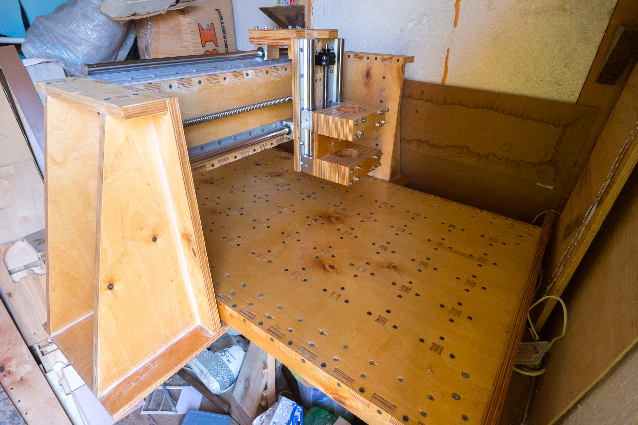

AVK74 писал(а):Безумная конструкция. Крепление шпинделя вообще жесть. Для чего такое усложнение?
MX_Master отчасти прав. Сказывается отсутствие опыта и ненужность для меня станка как такового.
Мне просто нужно было чем-то занять руки. Сначала в Rhino, потом в мастерской. Люблю конструировать.
2018_09_30_7393.jpg (8220 просмотров) <a class='original' href='./download/file.php?id=147449&mode=view' target=_blank>Загрузить оригинал (3.13 МБ)</a>
2018_09_30_7394.jpg (8220 просмотров) <a class='original' href='./download/file.php?id=147450&mode=view' target=_blank>Загрузить оригинал (3.16 МБ)</a>
2018_09_30_7395.jpg (8220 просмотров) <a class='original' href='./download/file.php?id=147451&mode=view' target=_blank>Загрузить оригинал (3.51 МБ)</a>
Механику собрал. Было интересно.

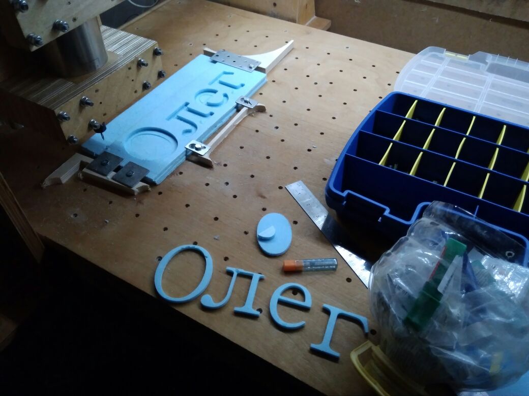

Эт точно. Мы часто забываем, какими были в начале того или иного пути.
Фрезернул себя э... в пенополистироле :)
Первый тестовый безнагрузочный рез. Пока настраиваю станок и Mach3 вижу первый день... или второй?

Хлипенько как-то :(
Кидайте чертёж, если есть. Думаю, кому-нибудь пригодится.

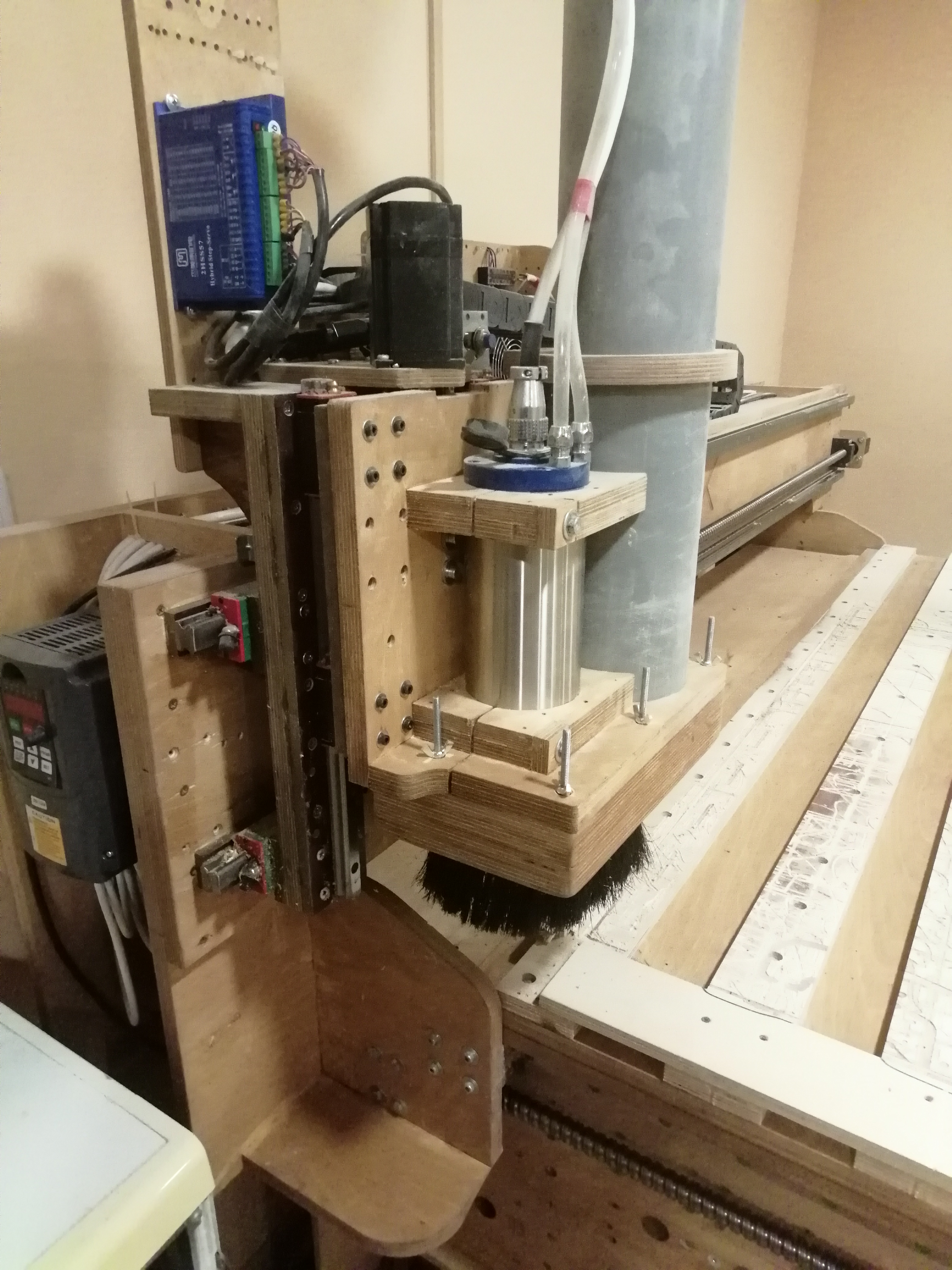

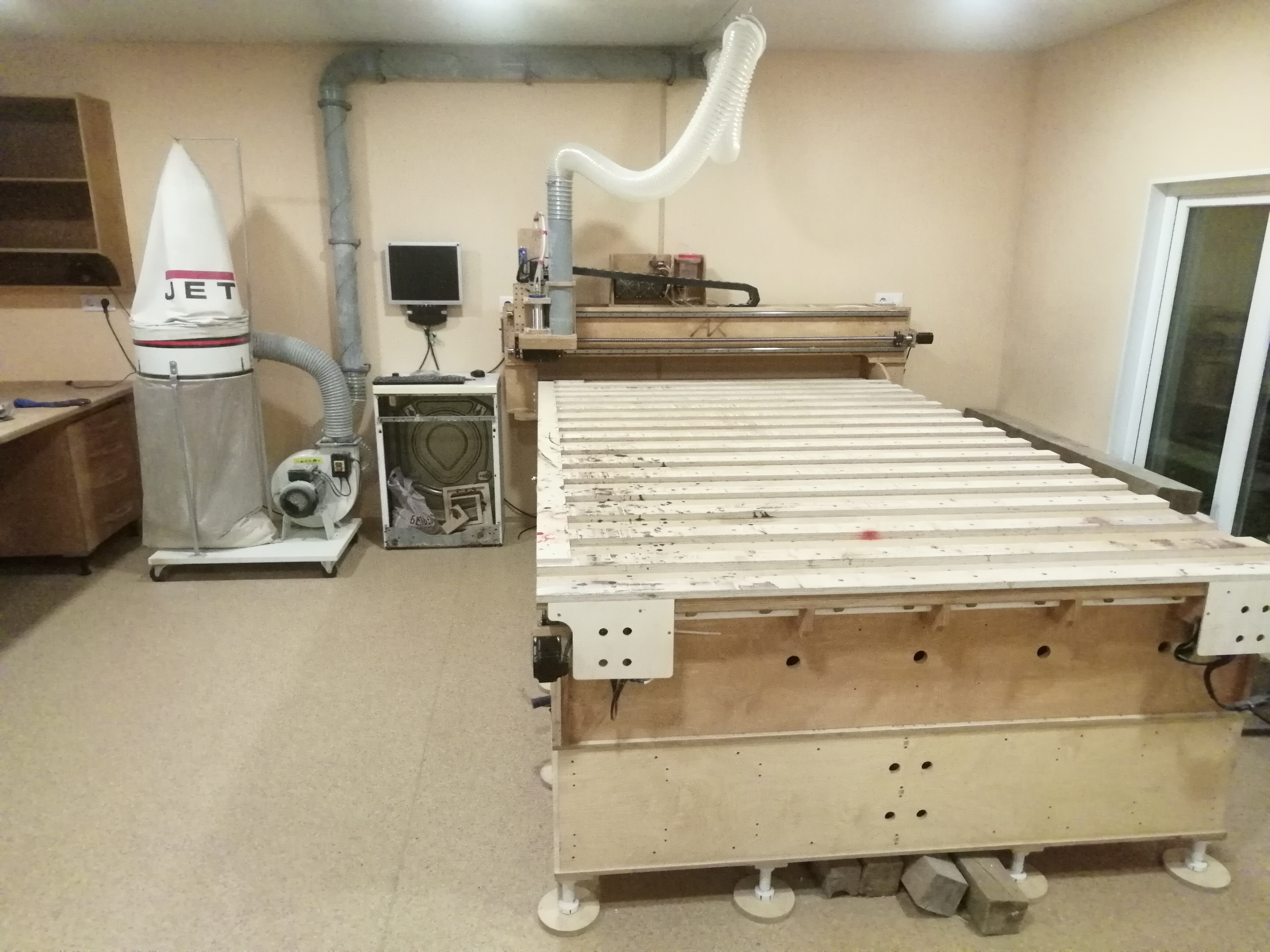

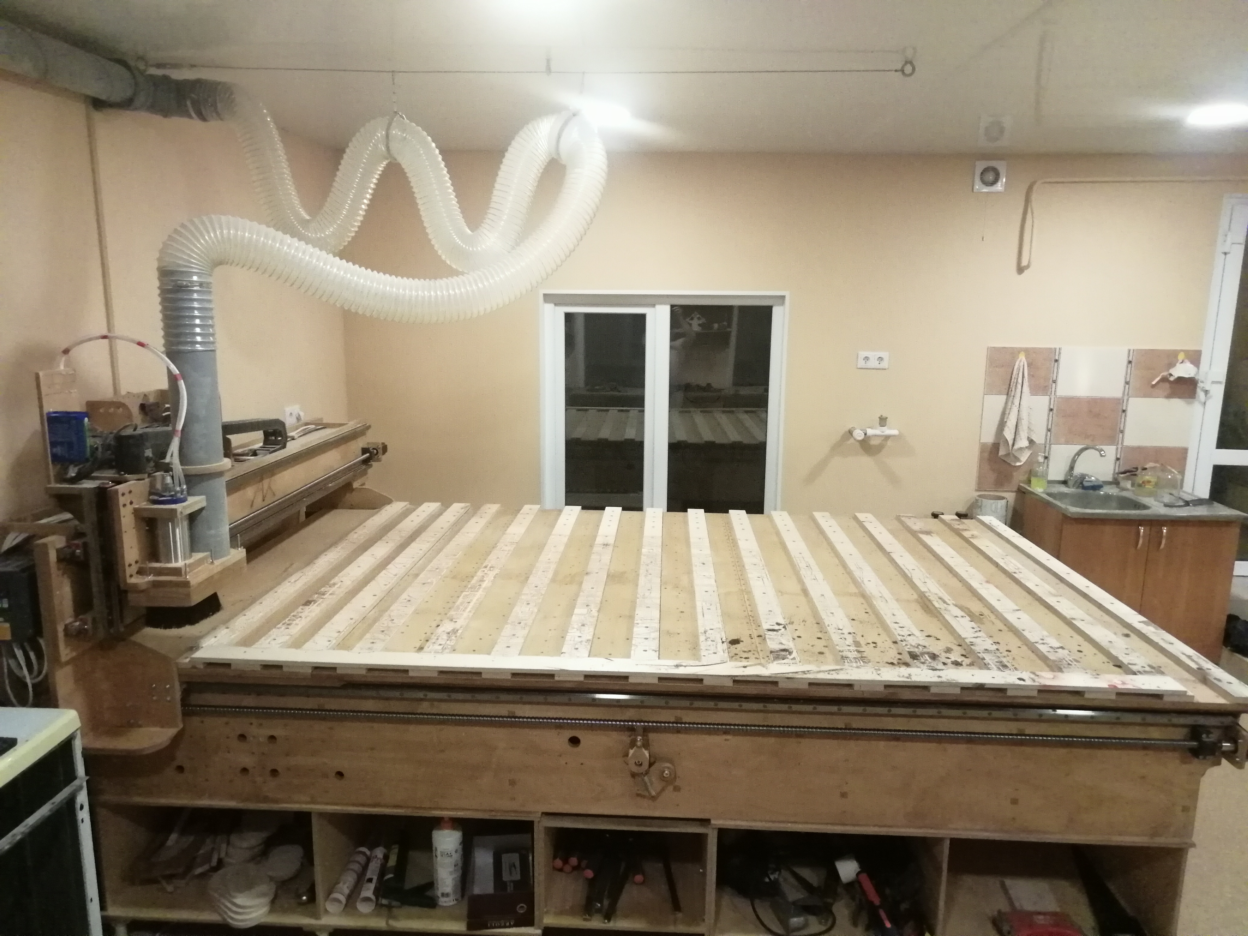

Рабочее поле 2550х1750мм. По Z 120мм. Скорости выдаёт до 10м/мин. По Х можно и больше попробовать, но и этого за глаза. Выставил 8.
IMG_20190101_231400.jpg (7238 просмотров) <a class='original' href='./download/file.php?id=153594&mode=view' target=_blank>Загрузить оригинал (2.69 МБ)</a>
IMG_20190101_231414.jpg (7238 просмотров) <a class='original' href='./download/file.php?id=153595&mode=view' target=_blank>Загрузить оригинал (2.65 МБ)</a>
IMG_20190101_231436.jpg (7238 просмотров) <a class='original' href='./download/file.php?id=153596&mode=view' target=_blank>Загрузить оригинал (2.75 МБ)</a>
ГАлексей писал(а):Рабочее поле 2550х1750мм. По Z 120мм. Скорости выдаёт до 10м/мин. По Х можно и больше попробовать, но и этого за глаза. Выставил 8.
Фотками тут может поделиться каждый второй :)
Это к вопросу размеров и жесткости. А за чертежами к Антону.
