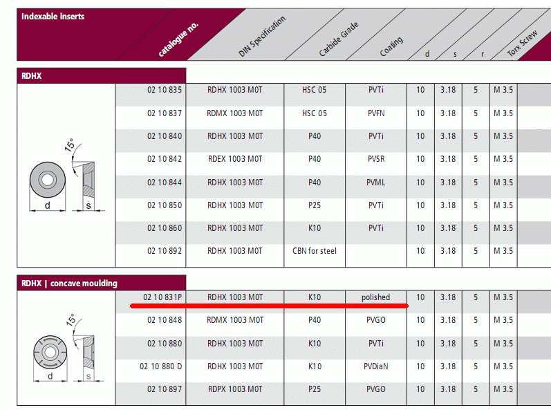

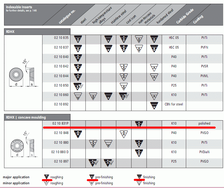

Тот же каталог дает замену для данной пластины на стандартные "исошные": Как видно - все сводится к стандартной пластине RDHX 1003 M0T.... Но засада в том, что RDHX1003M0T - не регламинтирует вид покрытия и геометрии. к этой пластине сводятся и 02-10-880...
поиск по данной модели дает две ссылки:
https://www.ebay.com/itm/5-Depo-RDHX-10 ... SwY0lXS7ae
https://www.ebay.com/itm/10-Garant-carb ... SwImRaUI9C
первая - видно что морда лица полированная, но геометрии как таковой вообще ноль. то есть тупо плоская морда. резать будет с жестким ударом и вероятно наклепом. потому как схода для стружки нет вообще. обработка будет "на сдвиг"....
Вторые (гарант) - геометрия уже интересная, но покрытие какое то лютое. дальнейшая проверка по модели и UNI коду дает еще более интересную картинку... пробивается вот такая пластинка: https://www.hoffmann-group.com/GR/el/pa ... T/p/212254
описание ее можно поглядеть на русском: http://elbase.pro/products/view/4939094
конечный итог - что в каробке - ХЗ.. пластинки интересные, геометрия интересная, но что это и под что - хз.. я бы предположил что это что-то чистовое по нерже и жаропрочке. (по покрытию)... по АЛу работать будут но полированный вариант определенно лучше.. такшта вариант интересный, но без гарантий

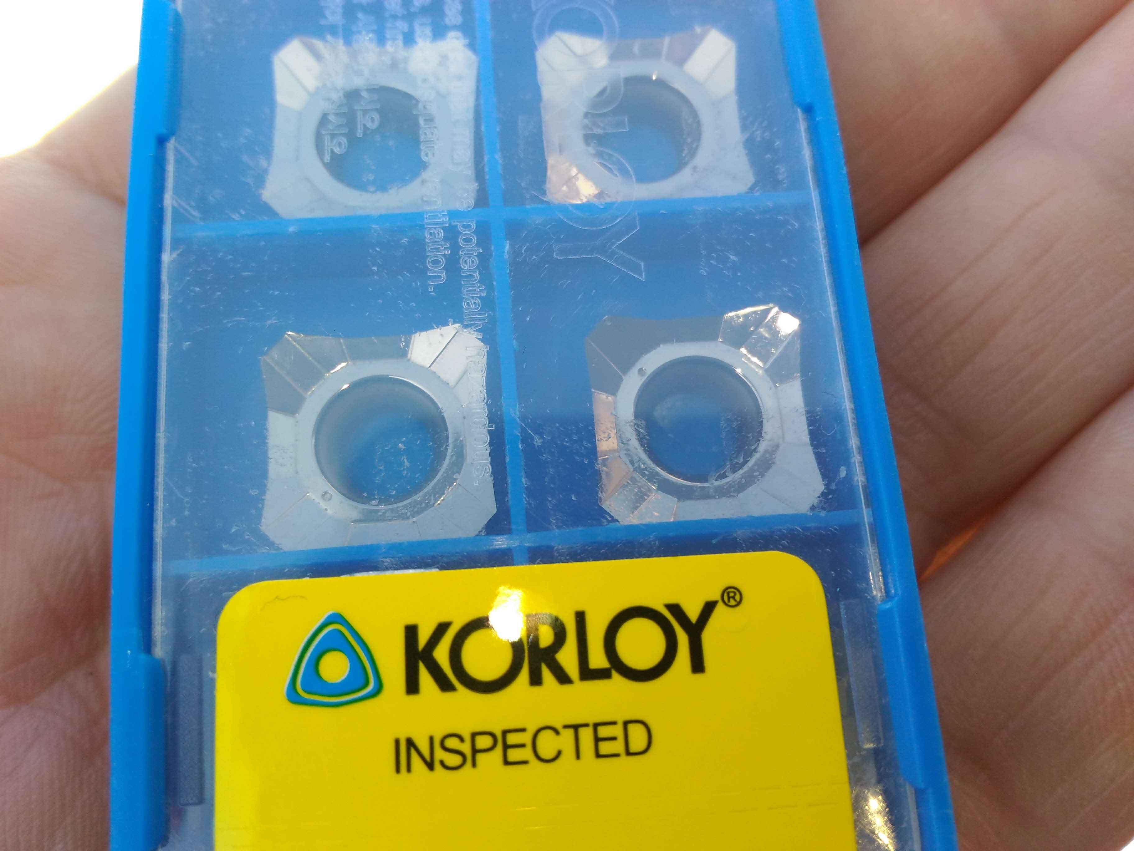

Скоро придут такие пластинки для Ала, будем испытывать https://www.ebay.com/itm/High-quality-1 ... 2749.l2649 Пробовали больше размером пластинка 1604, без СОЖ. Понравились

aftaev, такого плана на первой сковородке у меня и стоят с которых я радиус спилил. Больше склоняюсь к такому варианту.

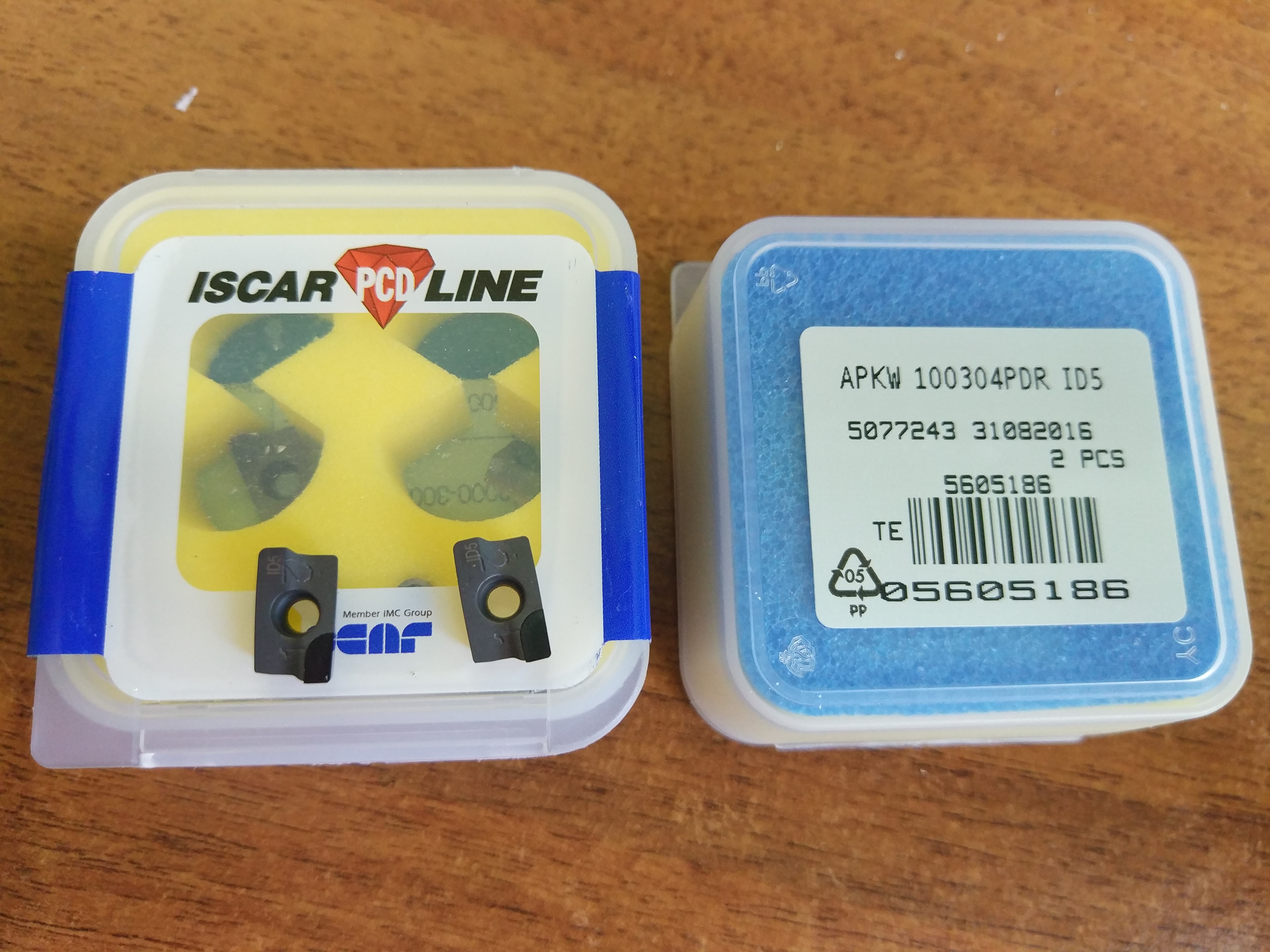

По видяшке что Саня ссылку дал - очень правильная и полезная информация. По пластинкам - да, все верно. основная засада счас в том что наши узкоглазые друзья слишком ретиво отслеживают все на что есть спрос...
Макс - сделай хорошую фотку пластинки без упаковки. Ну и могу в принципе сделать небольшой тестик по пластинкам. что и как режет Ал. но скорее всего после выходных - счас времени нету - добиваю заказ. на вскидку штук 4-5-6 однотипных пластин с разной геометрией есть. для АЛа есть пара специальных геометрий и искуственный алмаз. недавно приехал - еще сам не пробовал.

На сколько я проанализировал на коротке, такие пластины используют в фаскоснимателях, внешних и внутренних.frezeryga писал(а):акого плана на первой сковородке у меня и стоят
https://item.taobao.com/item.htm?spm=a1 ... 0207289651
Круглые пластины - для черновой обрабоки. А вот те пластины, 1604, о которых глаголил Александр, они именно во фрезах для финишной обработки.
Треугольные, с малыми радиусами (0,1-0,2) - фрезы для сверления отверстий.
Просто голь на выдумку хитра. Меньше контакт, меньше нагрузки ..
Однако 1604 пластины есть со всей линейкой радиусов в доступе. В том числе и острые. Алмазики.

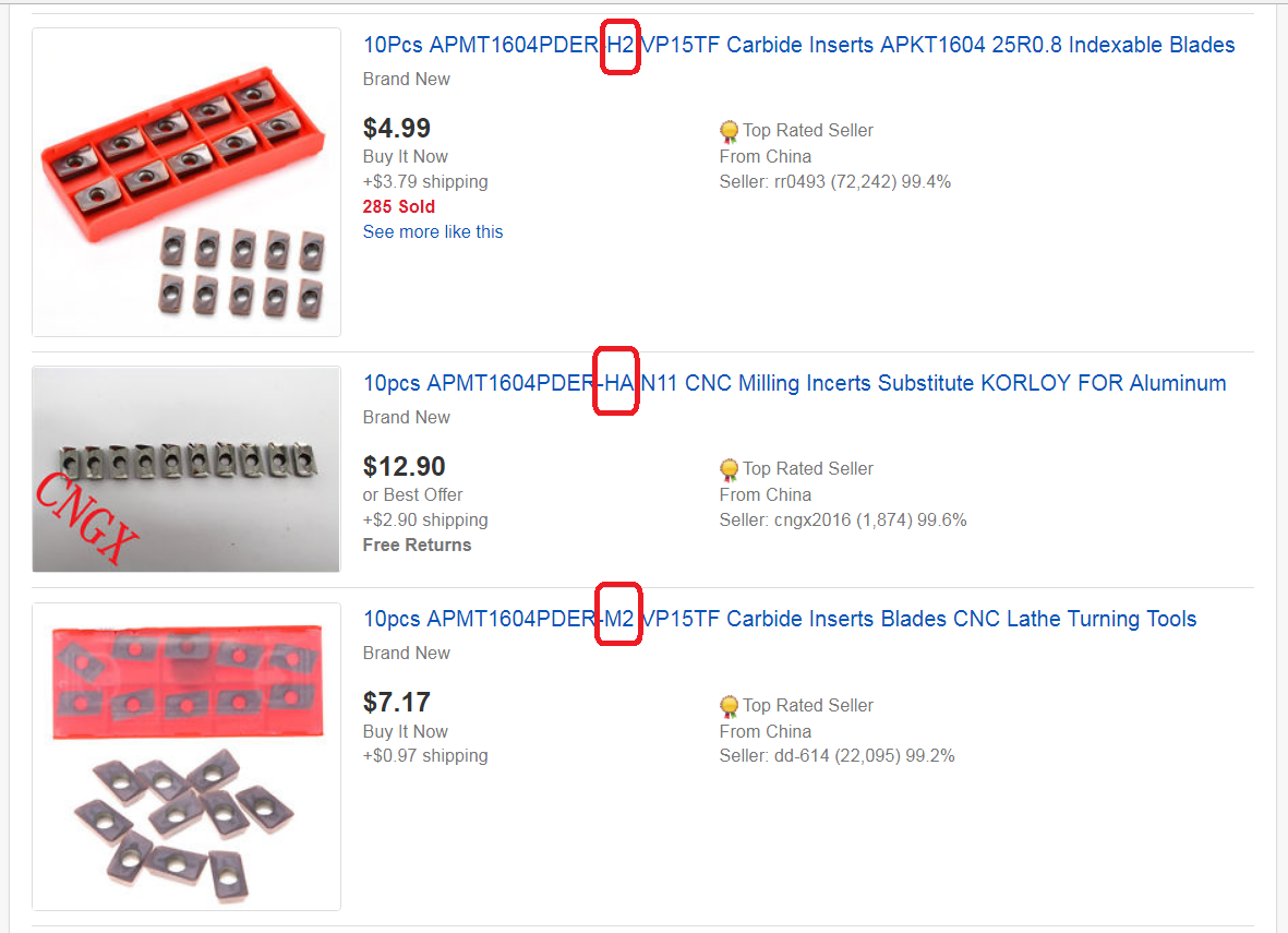

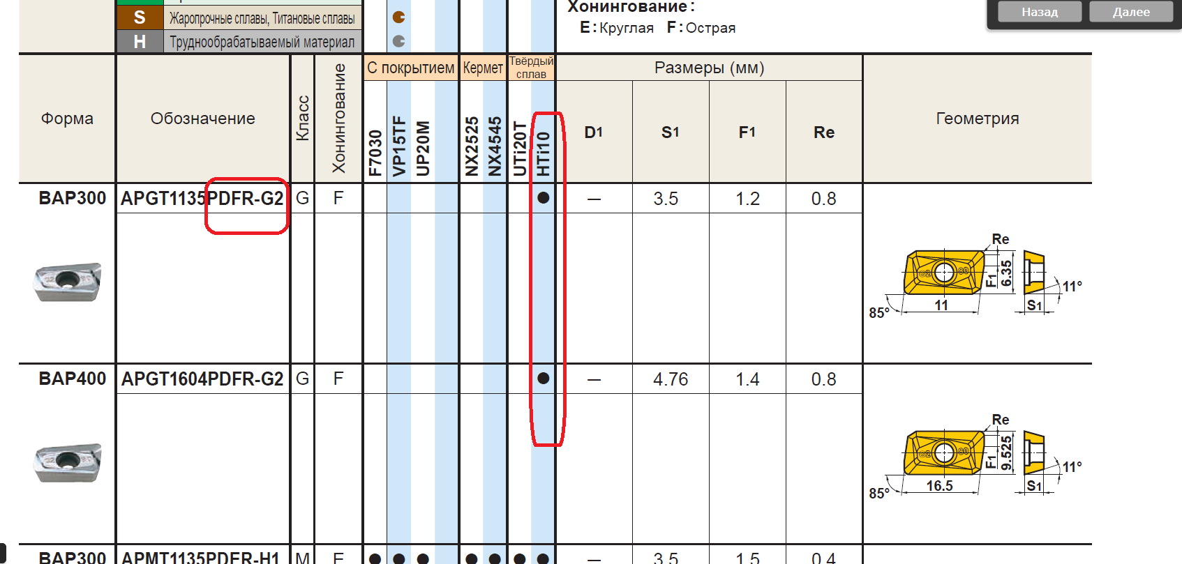

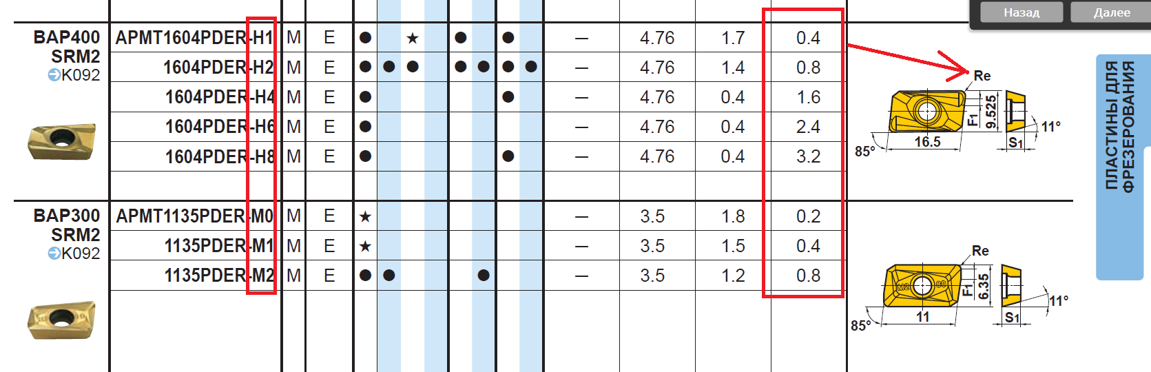

Чтобы радиусы не спиливать, нужно подбирать пластики. В названии пластинки обычно закодировано.frezeryga писал(а):aftaev, такого плана на первой сковородке у меня и стоят с которых я радиус спилил.
Напримере мицубишных пластинок:
На вид усе пластинки одинаковы Но если посмотреть в каталоге, то понятно чем они отличаются А если поизучать каталоги, то можно подыскать пластинки с нужными углами под Ал

Если смотреть каталог мицубиськи, то там разные пластинки имеют разное название. А если посмотреть на евау, продаются разные пластинки по виду, но все называются APMT1604PDERHanter писал(а):основная засада счас в том что наши узкоглазые друзья слишком ретиво отслеживают все на что есть спрос...

фото пачки с обратной стороны или полное название.frezeryga писал(а):Больше склоняюсь к такому варианту.

Есть еще такие звери. Есть ли смысл из них чистовую сковороду делать?

ScrewDriver, это маленькие у меня следующий типоразмер.
