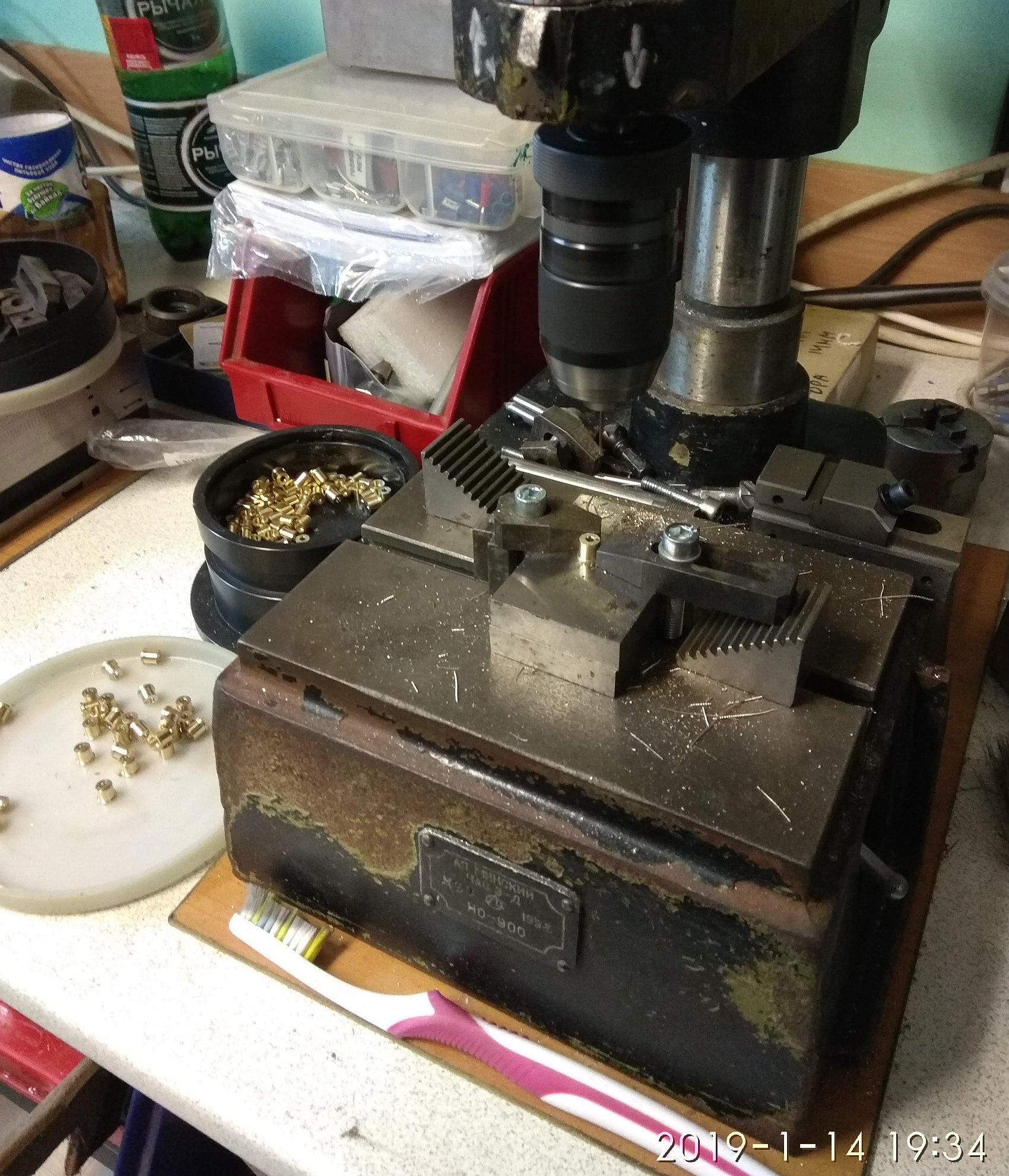

Таки я вам скажу пару слов за ананизм... Ананизм - это отверстия 0.8 по центру стенки шириной 1.25..... :hehehe: :hehehe: :hehehe:
IMG_20190114_193416.jpg (3277 просмотров) <a class='original' href='./download/file.php?id=154628&mode=view' target=_blank>Загрузить оригинал (640.45 КБ)</a>
IMG_20190114_193425.jpg (3277 просмотров) <a class='original' href='./download/file.php?id=154629&mode=view' target=_blank>Загрузить оригинал (396.24 КБ)</a>
IMG_20190114_193446.jpg (3277 просмотров) <a class='original' href='./download/file.php?id=154630&mode=view' target=_blank>Загрузить оригинал (601.51 КБ)</a>
зы: прижимы - это не детали прижимаются.. это просто упоры. деталь туда ставится, пальцем прижимается и так и сверлится. упоры задают одно и то же положение при смене деталей. А то мне уже намекали что истиный ананизм - это прижимать эти детальки прижимами... :lol: :lol: :lol:

Поставить какой то поджим на пружинке :)

Коль - с ним только возни больше. там усилий на сверлении никаких нет вообще. пальцем она удерживается без каких либо проблем. а прижим - нада ставить, нада под него подсовывать детальки.. как то контролировать что все встало. а тут тупо взял их как семечки в горсть, и по одной суешь. пальцем прижал - все стоит.. руки они тактильно более чувствительны чем прижимы :) да и время...

Если дохрена , то сделал бы простую держалку
Позиционировать и прижимать будет не хуже пальцев
Но дело хозяйское, не настаиваю :)

Там есть ньюансы Коль. обрати внимание - упоры не сведены в ноль, и зубная щетка перед станком - не просто так лежит :) стружка после сверления не дает поставить ровно следующую деталь и сверло съезжает с перегородки при врезании. по этому механизм должен не мешать убирать стружку. то есть быть либо "пустым" снизу, либо достаточно открытым что бы нормально убирался..

Дунуть чутка воздухом :)
Лана, пальцы рулят :hehehe:
Re: Технология. Питер.
Добавлено: 16 янв 2019, 15:59
nik1 писал(а):Дунуть чутка воздухом.. Лана, пальцы рулят
Свои воздухом убирай :) Выбран самый простой и доступный способ :)

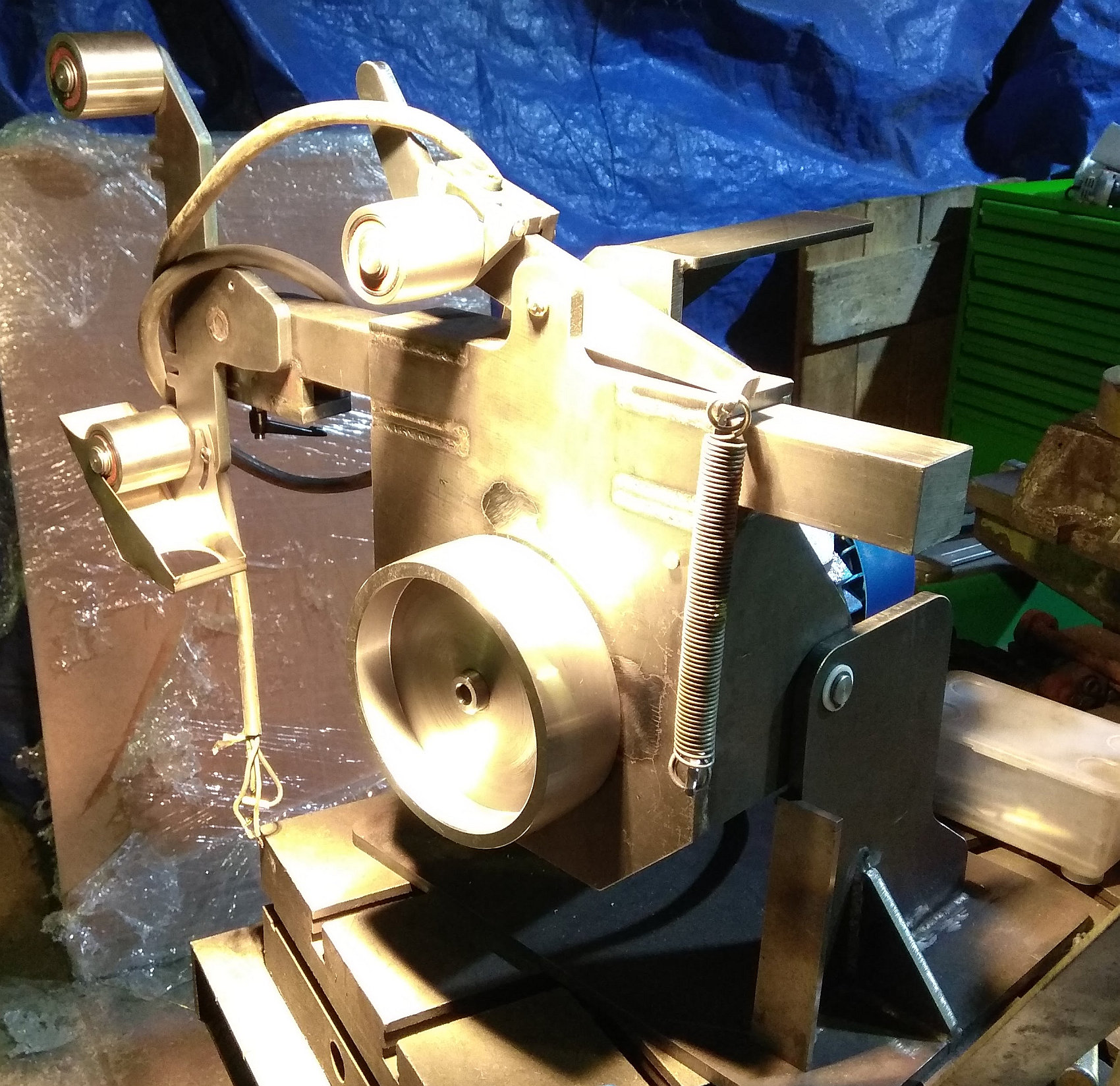

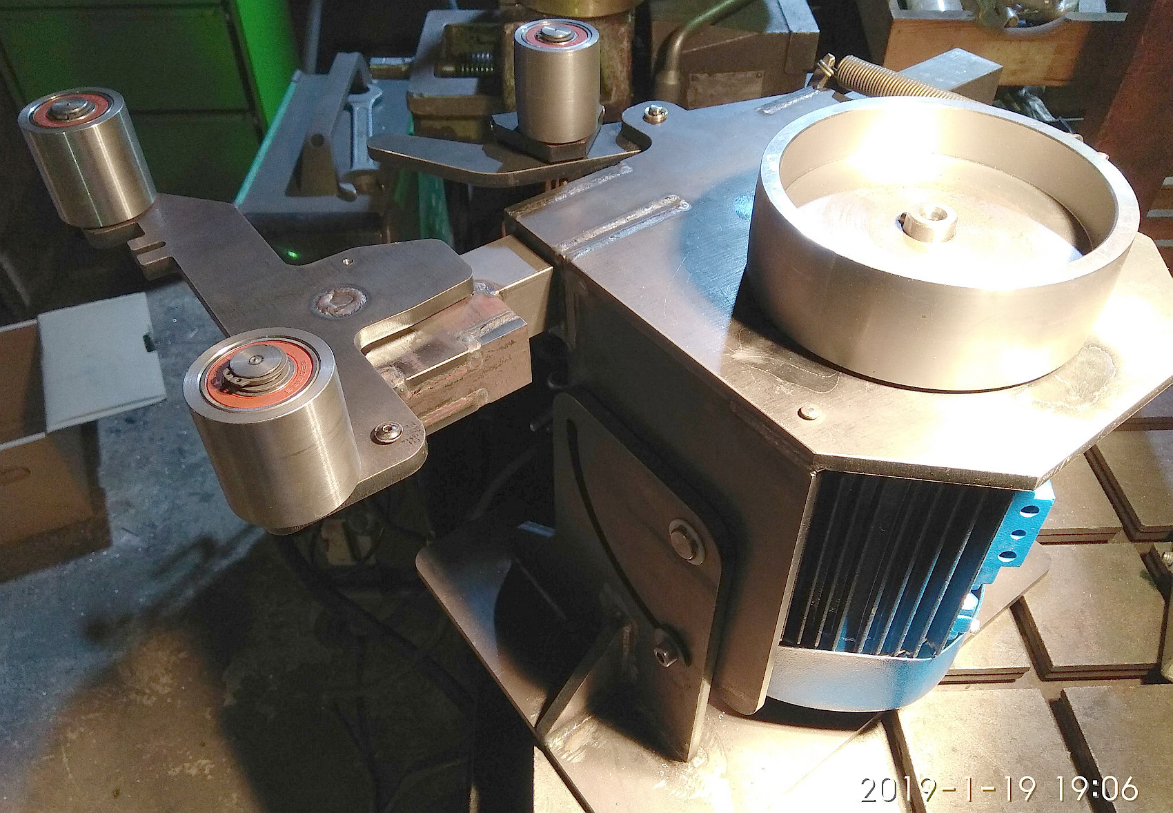

Еще один прожект подошел к своем завершению.

Hanter писал(а): один прожект подошел к своем завершению
Нужный девайс

Ну уж гриндеры можно и не делать самому :)... Их вроде бы тыщами делали раньше на ганзе
Ленты там-же, причем 3М довольно неубиваемые...
Добавлено: 22 янв 2019, 12:40
SVP писал(а):Ну уж гриндеры можно и не делать самому ... Их вроде бы тыщами делали раньше на ганзе. Ленты там-же, причем 3М довольно неубиваемые...

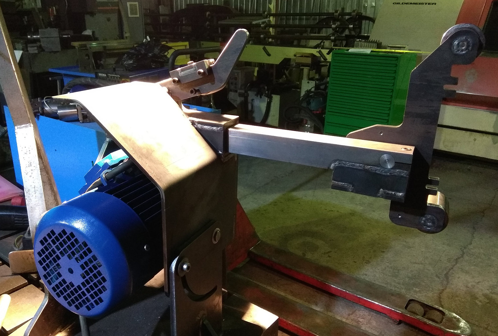

Ленты там и беру уже давно. а вот по гриндерам - при как говорится всем богатстве выбора - нормальных конструкций раз-два и обчелся. а на ганзе и того меньше. 90% тупо клонируют Чапаевский, при этом вообще не думая головой. ну и ценники за эти клоны антисоциальные.
Я не первый гриндер делаю. да и не один делаю :)
IMG_20171203_144651.jpg (2826 просмотров) <a class='original' href='./download/file.php?id=155140&mode=view' target=_blank>Загрузить оригинал (205.46 КБ)</a>
IMG_20171203_144659.jpg (2826 просмотров) <a class='original' href='./download/file.php?id=155141&mode=view' target=_blank>Загрузить оригинал (395.86 КБ)</a>
IMG_20181201_212731.jpg (2826 просмотров) <a class='original' href='./download/file.php?id=155142&mode=view' target=_blank>Загрузить оригинал (212.99 КБ)</a>
IMG_20181201_212747.jpg (2826 просмотров) <a class='original' href='./download/file.php?id=155143&mode=view' target=_blank>Загрузить оригинал (159.13 КБ)</a>
Я напробовался, наелся, есть какое то понимание что должно быть и как. Поискал, посмотрел, ничего адекватного не нашел, по этому проще и дешевле оказалось сделать свою "нормальную" конструкцию, в том виде как я это понимаю. по этому и делаем. плюс заказы на них есть. думаю что немножко разбавлю ганзу :)
