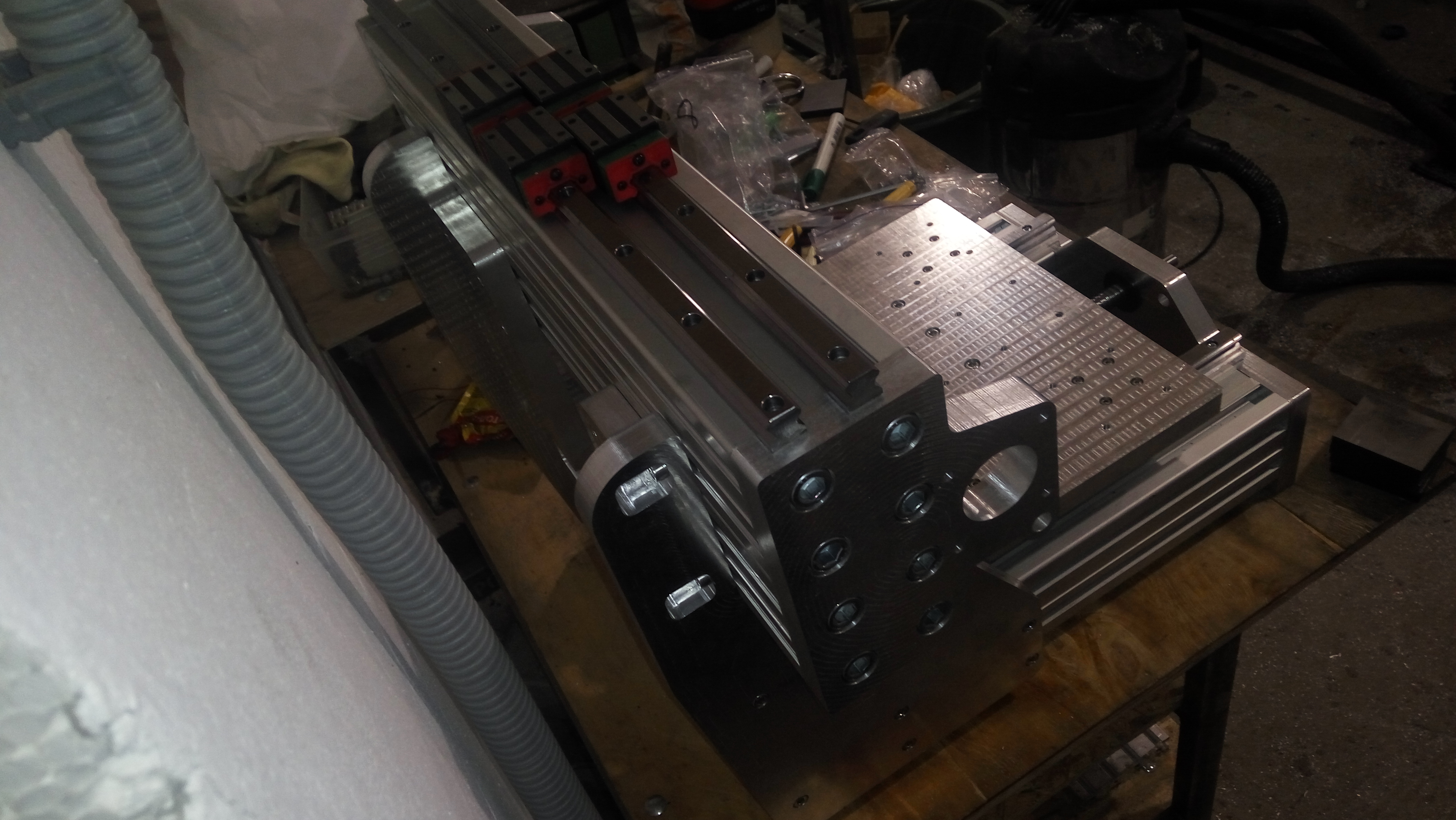

А где сервы покупали? А почему такой контроллер выбрали? Спасибо.

cncmybox писал(а):А где сервы покупали? А почему такой контроллер выбрали? Спасибо.
https://ru.aliexpress.com/item/180W-NEM ... 27077.html
контроллер посоветовал знакомый сборщик как Smoothstepper для бедных) у него на станках не сбоит. Единственный минус - приколы с подчинённой осью, но мне это маловажно.

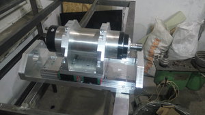

Станок продолжает собираться :rail:
IMG_20180212_142901.jpg (3397 просмотров) <a class='original' href='./download/file.php?id=132278&mode=view' target=_blank>Загрузить оригинал (2.44 МБ)</a>
IMG_20180212_142921.jpg (3397 просмотров) <a class='original' href='./download/file.php?id=132279&mode=view' target=_blank>Загрузить оригинал (2.74 МБ)</a>
IMG_20180212_154150.jpg (3397 просмотров) <a class='original' href='./download/file.php?id=132280&mode=view' target=_blank>Загрузить оригинал (2.61 МБ)</a>

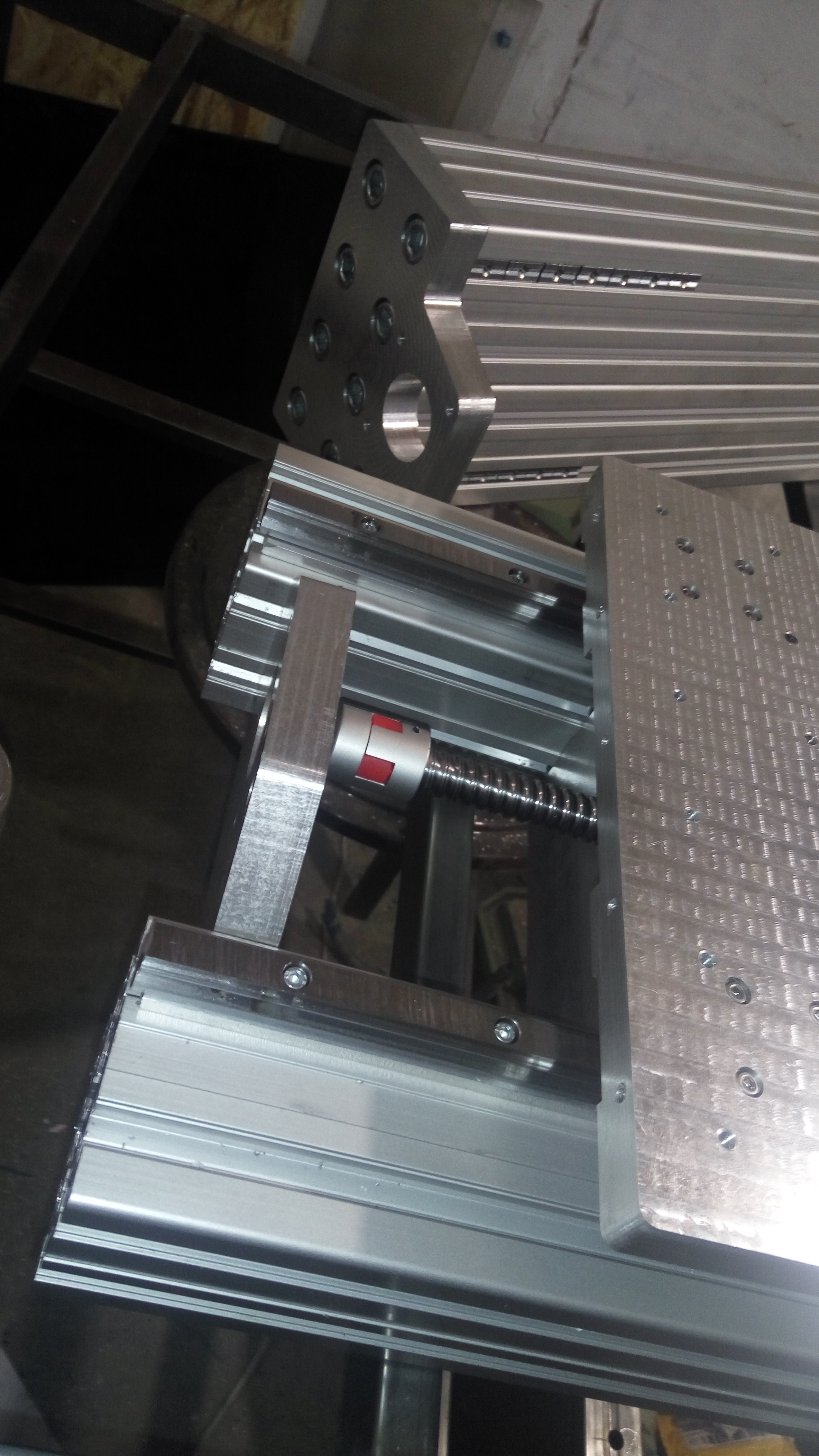

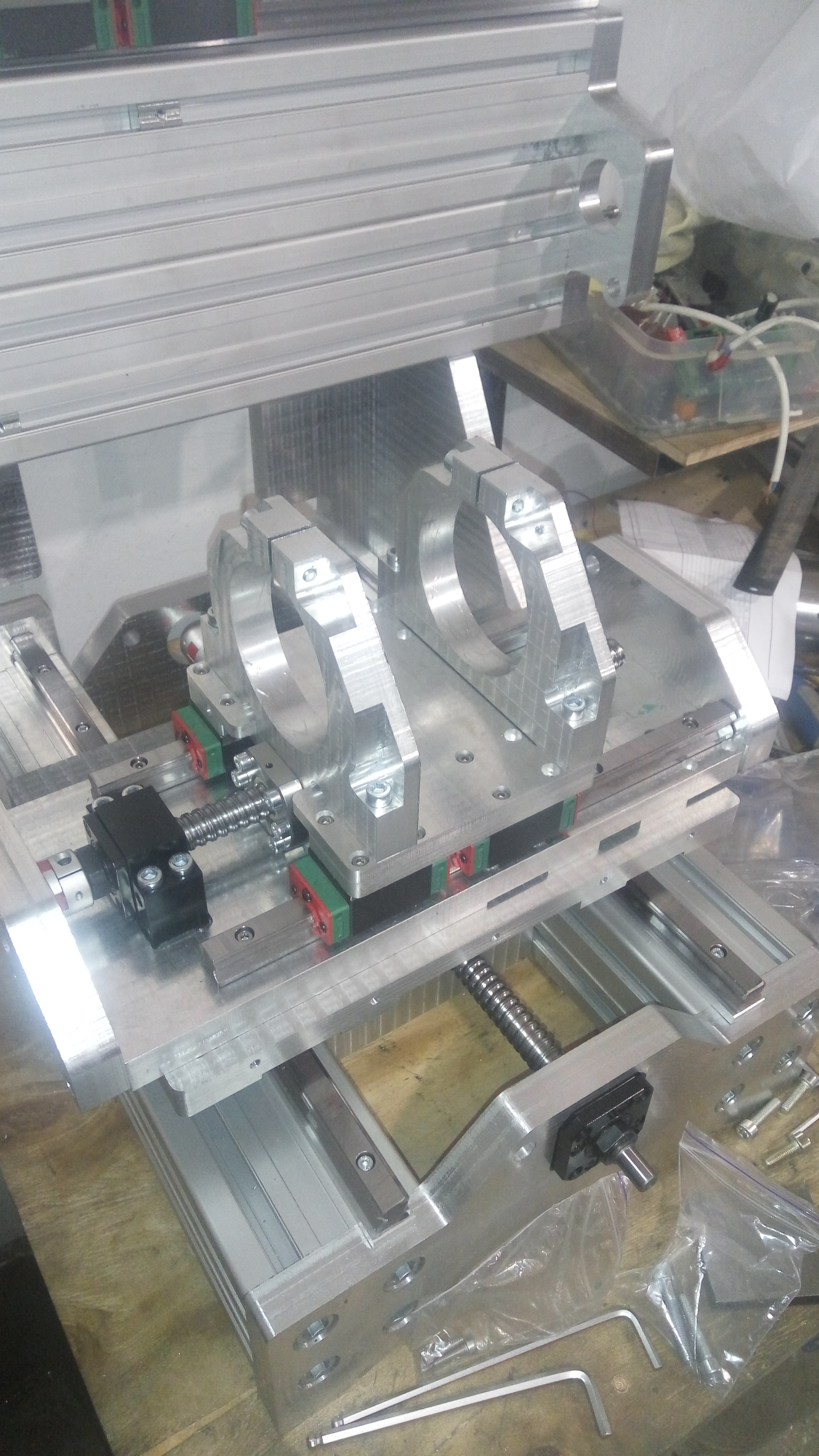

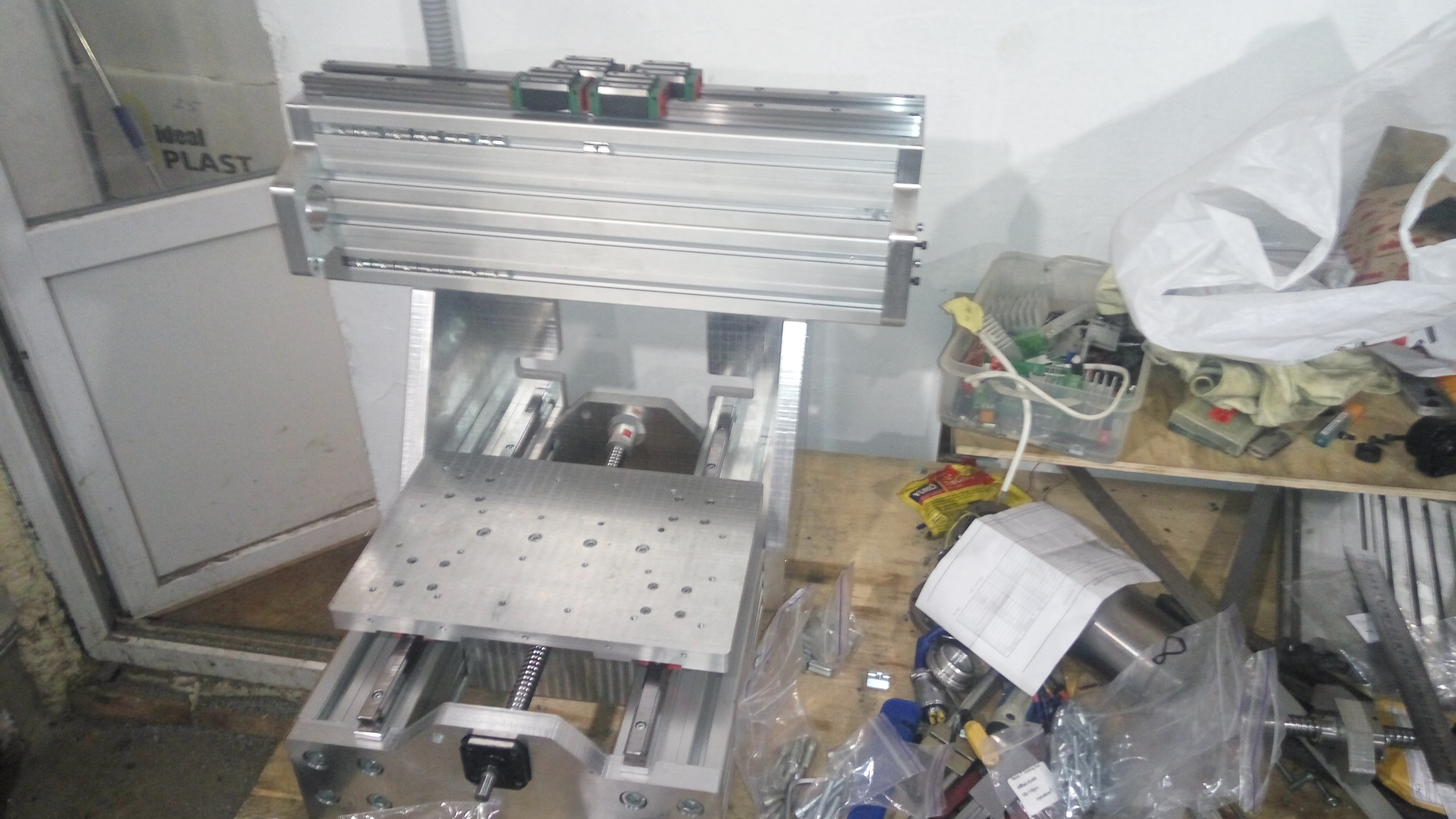

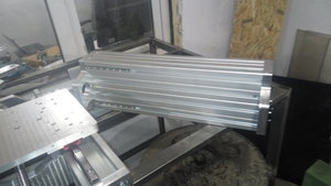

Собираем дальше
:stepper: :rail: :hammer: :rasp: :pliers:
IMG_20180213_145400.jpg (3267 просмотров) <a class='original' href='./download/file.php?id=132423&mode=view' target=_blank>Загрузить оригинал (2.28 МБ)</a>
IMG_20180213_150730.jpg (3267 просмотров) <a class='original' href='./download/file.php?id=132424&mode=view' target=_blank>Загрузить оригинал (3.06 МБ)</a>
IMG_20180213_145420.jpg (3267 просмотров) <a class='original' href='./download/file.php?id=132425&mode=view' target=_blank>Загрузить оригинал (2.94 МБ)</a>
IMG_20180213_145408.jpg (3267 просмотров) <a class='original' href='./download/file.php?id=132426&mode=view' target=_blank>Загрузить оригинал (2.46 МБ)</a>

Оперативно продвигается. Косяков по проекту нет никаких?

frezeryga писал(а):Оперативно продвигается. Косяков по проекту нет никаких?
Вылезла верх серва по Z, но там вал 31 мм. Думаю или срезать, или проставку делать.
Еще автору станка хочу пожелать за сделку крутить винтики в потаях в опорах портала, так долго я не мудохался давно, проклиная все.
Лучше не делать потаи под какой либо деталью. На плите крепления шпинделя потаи закрываются крепежом шпинделя, и каретки не открутить, не сняв шпиндель. Как по мне, неудобно. А так пока вроде все. Собираю и выравниваю с помощью двух УСП плит, рельс, уголка и такой то матери. Рельсы не клинят, швп тоже вроде, проверить не могу, так как проклятые китайцы просрали плату управления в сортировочном центре, теперь ищут.
Re: Фрезерный 300*200*100 по открытому проекту frezeryga
А зачем откручивать каретки с установленым шпинделем? С винтами в прямоугольных углублениях тоже проблем не испытывал уже много где так делал да и крутить их один раз только.

frezeryga писал(а):А зачем откручивать каретки с установленым шпинделем? С винтами в прямоугольных углублениях тоже проблем не испытывал уже много где так делал да и крутить их один раз только.
Да пришлось, не так прикрутил, подклинивать начало, а с радости накинул и выставил шпиндель. Расстроился, открутил обратно, осознавая бессмысленность бытия.
А винтики я и крутил уже выставив все на 100 процентов, осознавая глубину секса с ними)
