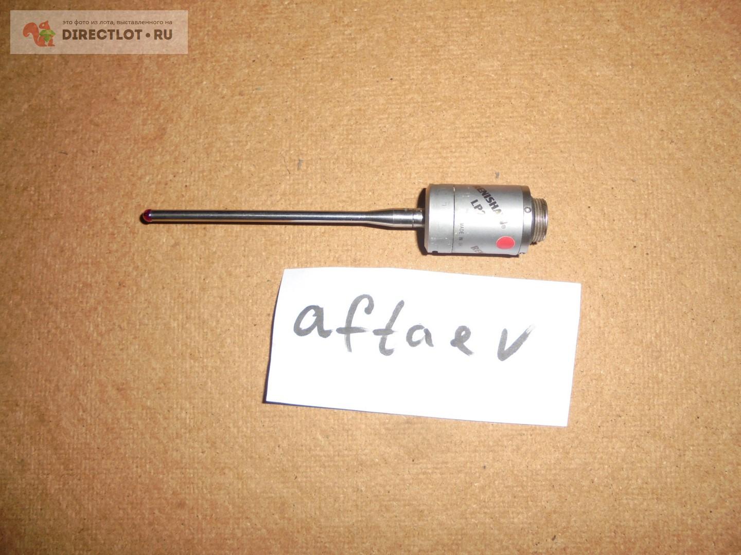

На вскидку не могу найти видео, но там в месте крепления инструмента крепился много осевой датчик по типу того что установлен у меня в 3д мышке:
https://www.youtube.com/watch?v=JWVvcq2cTWA
Но по виду он примерно такой:
l28647-1.jpg (3033 просмотра) <a class='original' href='./download/file.php?id=129131&sid=a9abda229ff84b37477bc8104af1b9f8&mode=view' target=_blank>Загрузить оригинал (179.33 КБ)</a>
В нем крепился щуп такой длины, при которой последующий закрепленный инструмент, находился в нужной точке на нужном расстоянии.
После чего оператор в ручную держась за щуп проходил всю дистанцию, т.е. сила нажатия, поворота на шуп, влияла на то как, и с какой скоростью двигалась рука.
Интересно правда сколько стоит такое дополнение :-)
