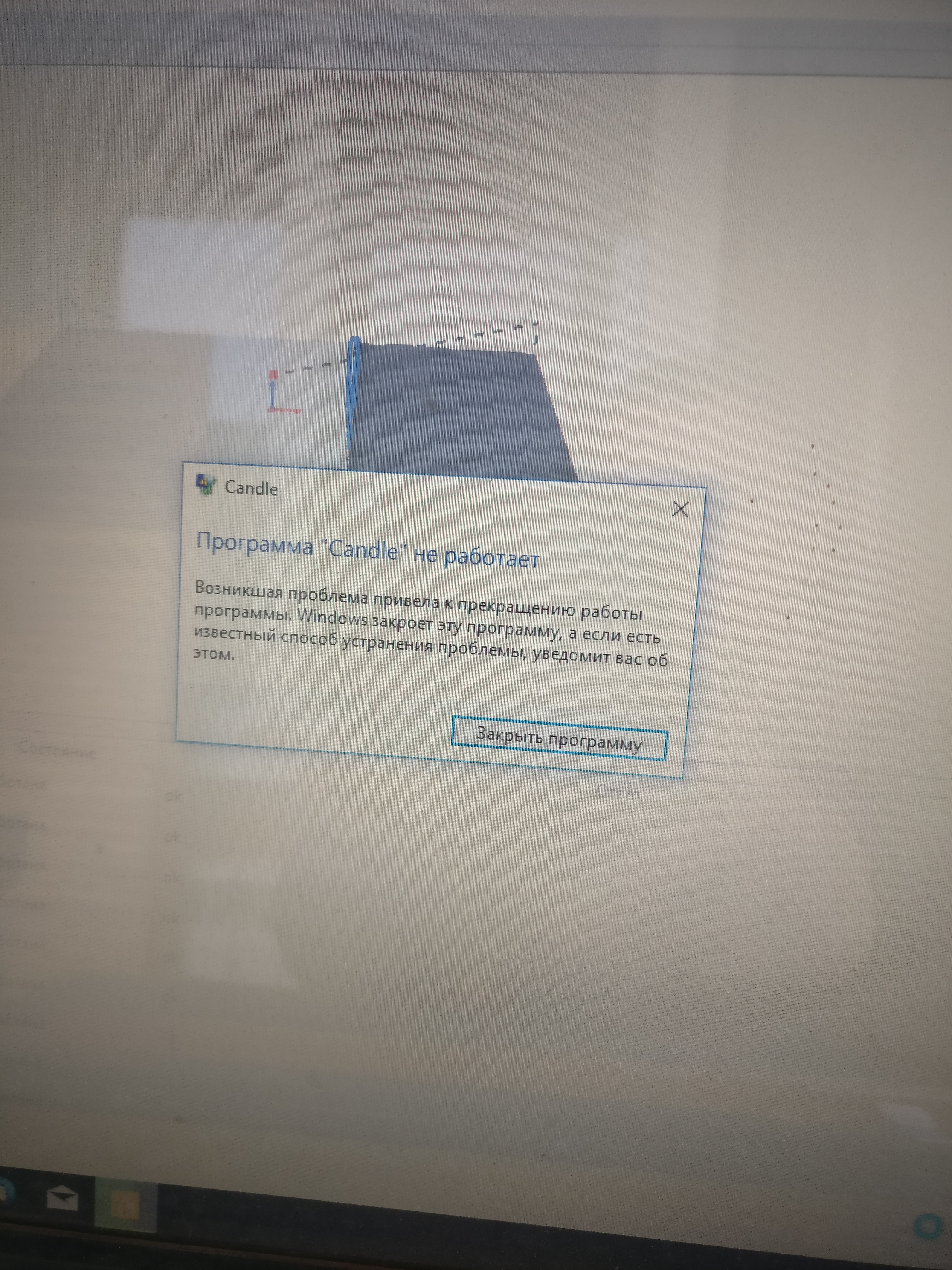

В очередной раз станок остановился. пришол с работы и вижу вот такую картину как на фото. То жже самое как и в первый раз . шпиндель молотит и стоит на месте. один и тот же файл, и та же проблема примерно на том же уровне выполненой работы.Только в первый раз УП запущена под 90 градусов, а этот под 270. не думаю что это от наводок или плохого соединения УСБ . точилось все ровненько мез смешений. винда 10 лицензия , запущенне процесы по минимуму. ГАНДЛЕ переустановлена , дистрибутив взял с этой темы предложеный Rom327 . программа просто зависла, со статусом работа.
куда капать?

msa65 писал(а):не думаю что это от наводок или плохого соединения УСБ
Наоборот - это симптом именно плохого контакта в усб!
Фишка в том, что станина резонирует - и очень сильно зависит от текущих параметров обработки (положение по осям, обороты, тип обработки - взаимодействие инструмента с деталью).
И на некоторые сочетания этих параметров конструкция отзывается острым резонансом!
То есть, вероятность сбоя сильно коррелирована с определённой точкой УП (!!!).
Это кажется невероятным - но это так.
Я столкнулся примерно с такой же ситуацией - УП сбивалась в некотором диапазоне времени от начала процесса.
Причём, только на некоторых деталях - на других могло работать гораздо дольше без сбоев.
Правда, искал причину недолго - у меня был опыт поиска ложных срабатываний пожарной сигнализации на МиГ-25.
Там тоже сбои шли при определённых оборотах двигателей и при определённом запасе топлива.
Искали неисправность годами - пока тема не попала ко мне. Мне понадобилось несколько недель, что б въехать, а потом почти пол-года - что б доказать механизм срабатывания помехи объективными экспериментами.
И по большому счёту, всё было так же по физике - просто о вибрациях и о их связиях с неисправностями мы имеем несколько упрощённые представления.
В общем, я затнул фишки резинками - причём везде (включая управляющий комп) и с тех пор с проблемой не стакивался (тьфу-тьфу).
Так, что не ленитесь - и дорабатывайте коннект...

Попробуй ее прогнать при этом физически отключи шпиндель. Будет глючить просто по воздуху перемещаясь?

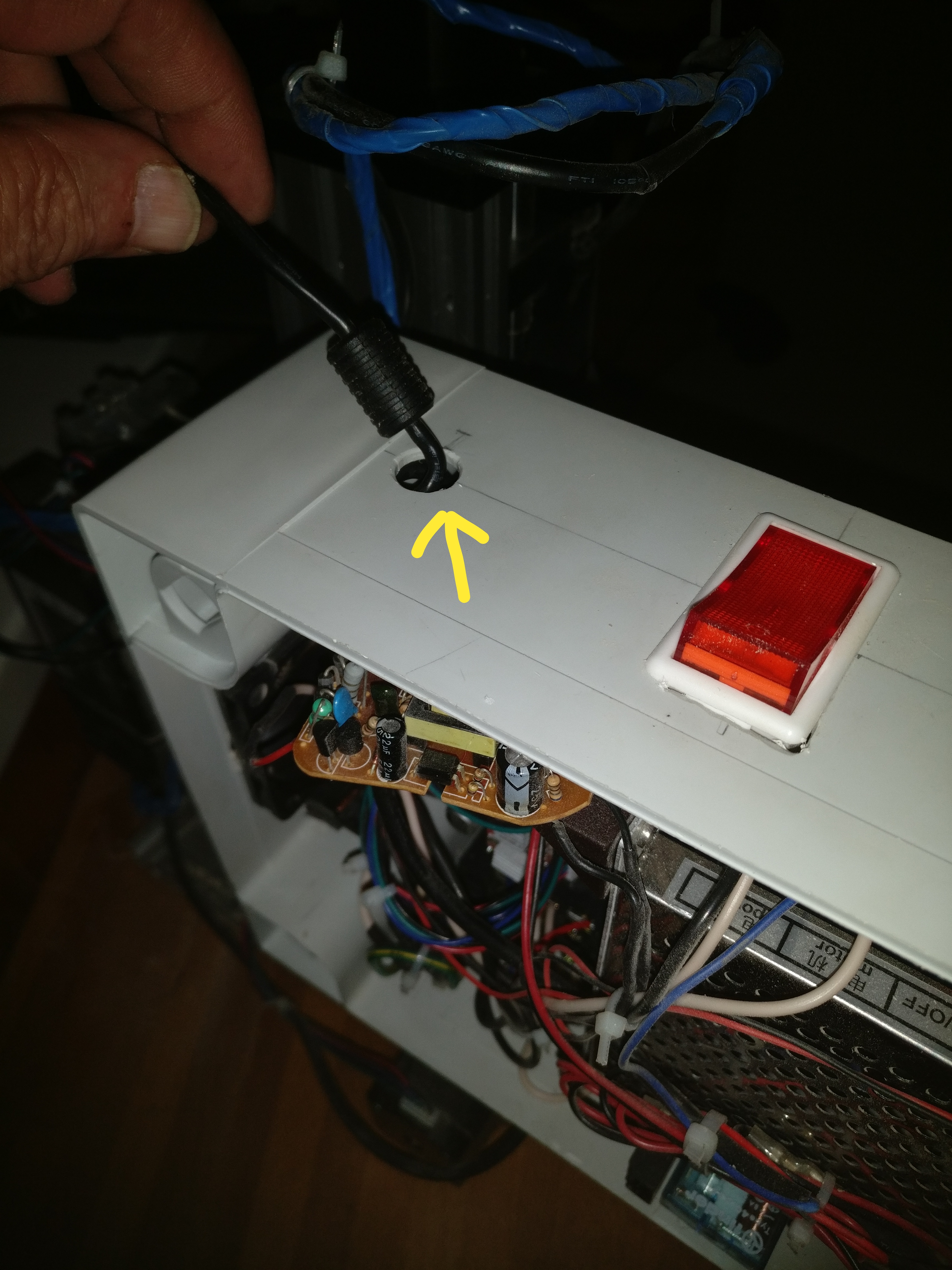

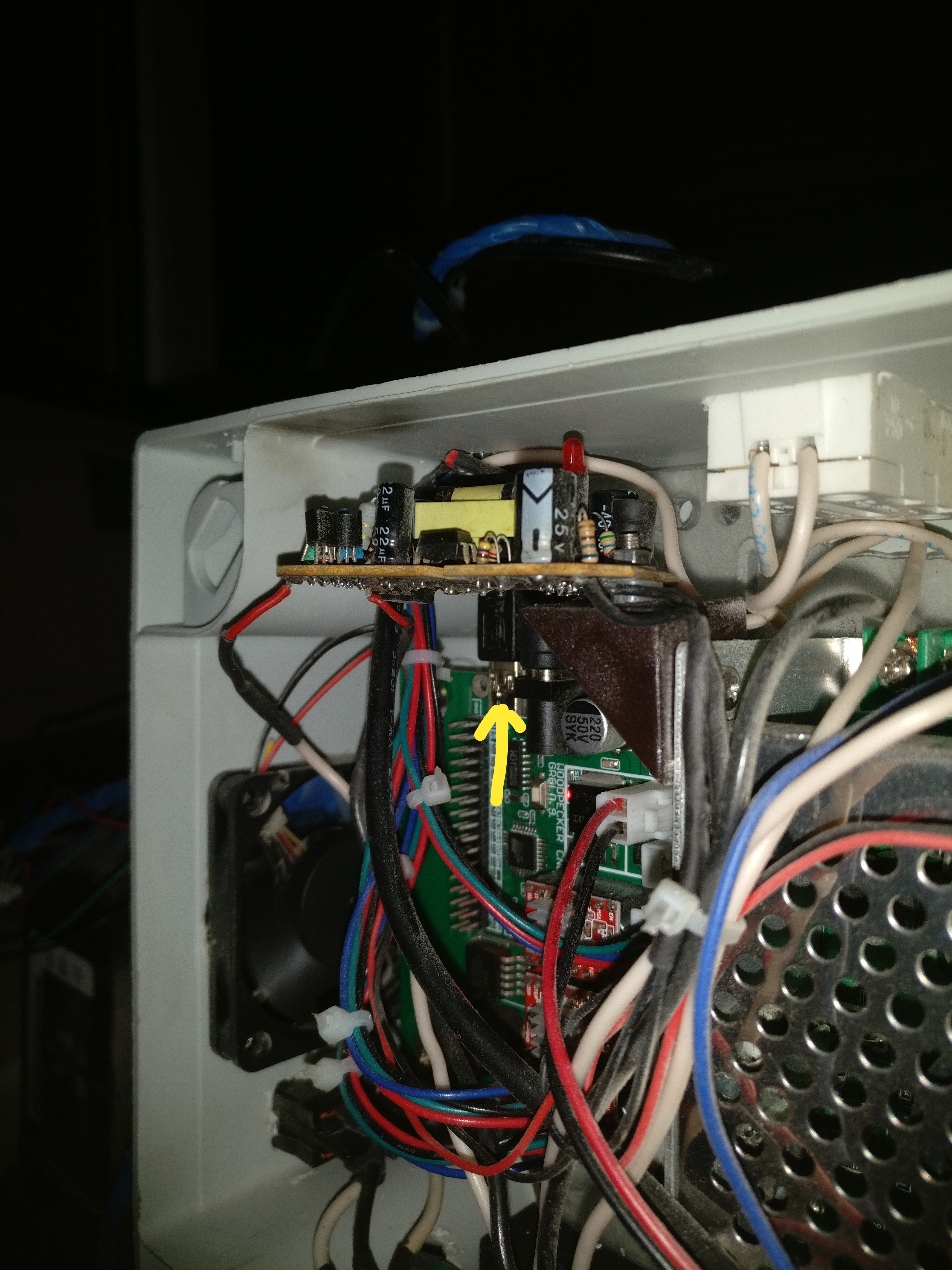

честно говоря до меня тяжело доходить. я согласен что станина резанирует. но у меня сейчас плата убрана в блок и УСБ воткнут с натягом. отрезок провода межд боченком и раземом длинней чем ростаяние от поверхности до разъема платы ,В стандартном положении этот баченок воткнут. и создает игиб с натягом. что и создает эфект притягивания резинкой. а ноут стоит отдельно. без вираций. я конечно еще помудрю с натягом раземов. тем более других версий похоже нет!

Taganrog писал(а):Попробуй ее прогнать при этом физически отключи шпиндель. Будет глючить просто по воздуху перемещаясь?
Проганял УП просто в програме , без станка. без проблем
завтра запущу программу без шпинделя. задеру по Z по выше. УП на 30 часов расчитана. а сбой где то после 20 часов проявляся 2 раза

msa65 писал(а):В стандартном положении этот баченок воткнут. и создает игиб с натягом.
Как он может это создавать?
Требуется усилие, прижимающее фишку в гнездо - а сила прижима должна быть достаточной, что б преодолевать колебательные ускорения, которые весьма велики.
То есть, усилие прижима - сотни грамм. И колебательные массы в самой схеме прижима должны быть минимальными.
Только при таких условиях достигается относительная стабильность прижатия СКОЛЬЗЯЩИХ контактов друг к другу!
