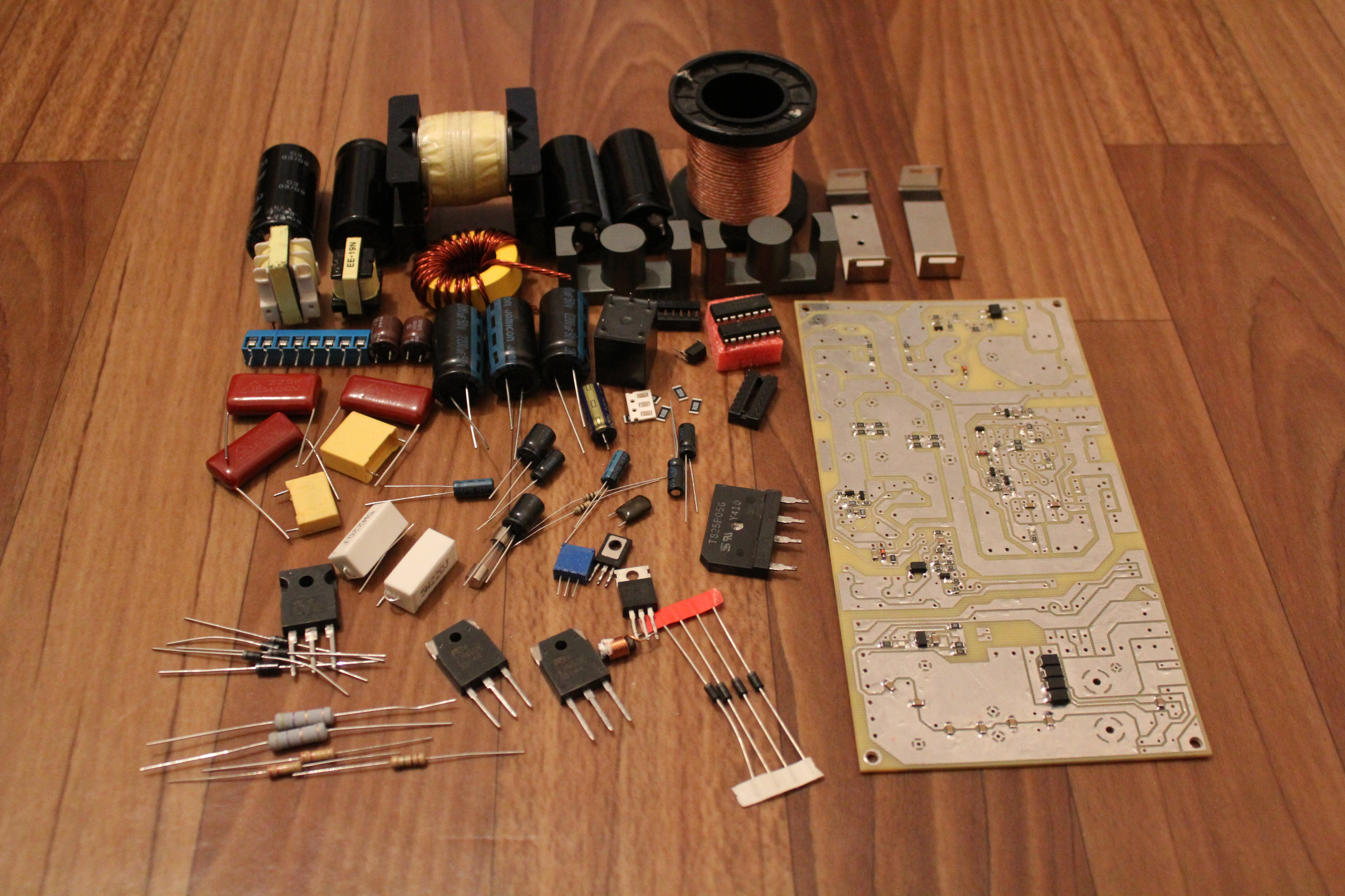

Готовится очередной БП.
На этот раз БП, он же ИИП (импульсный источник питания), будет для моего станка.
Характеристики пока размыты, но хочу получить 36В и 17А на выходе. Напряжение будет стабилизировано и его можно будет поднять, либо опустить. Т.к. рабочее напряжение конденсаторов 50В, то выходное напряжение выше этого порога поднять не получится точно. Думаю +-30% регулировки будет точно.
Соберу - проверю свою теорию)
IMG_5867.JPG (6688 просмотров) <a class='original' href='./download/file.php?id=136926&mode=view' target=_blank>Загрузить оригинал (7.03 МБ)</a>
Re: Моё хобби
Добавлено: 12 апр 2018, 11:06
Выше 40 с такими кондерами не рекомендую забираться... Либо ставь на 63 хотя бы...
Re: Моё хобби
Добавлено: 12 апр 2018, 12:06
Я знаю случаи когда при 63В кондере его используют при 62В выходного напряжения)) И ничего, работает. Но что то мне подсказывает что они так долго не протянут
Re: Моё хобби
Добавлено: 12 апр 2018, 12:34
Есть случаи, но строго не рекомендуется :)
Хотя я ремонтировал сварочник, fubag in200, там epcos на 400В, а после ККМ на нем 390... Но это видимо epcos и ему можно )
Re: Моё хобби
Добавлено: 13 апр 2018, 00:28
sima8520 писал(а):Я знаю случаи когда при 63В кондере его используют при 62В выходного напряжения)) И ничего, работает. Но что то мне подсказывает что они так долго не протянут
Из 15 летней практики работы в сервисном центре по ремонту аппаратуры: при питании в 5В, кондеры на 16В работают на порядок дольше, чем кондеры на 6.3 и 10В :good:. Аналогично и с напругами побольше.
Re: Моё хобби
Добавлено: 13 апр 2018, 05:57
sima8520 писал(а):Готовится очередной БП.
А на каком контроллере, кстати?
Re: Моё хобби
Добавлено: 13 апр 2018, 08:05
Всё тот же, SG3525+IR2110
Re: Моё хобби
Добавлено: 13 апр 2018, 08:08
Ясн, мне блин аж 20 штук 2110 ползет, солить буду, видимо ) Будем надеяться, что хоть нормальные приползут...
А диоды кстати какие пользуешь в выходном выпрямителе?
Re: Моё хобби
Добавлено: 13 апр 2018, 08:46
Конкретно на этот ИИП купил 2х30А 300В сдвоенный (STTH6003CW)
