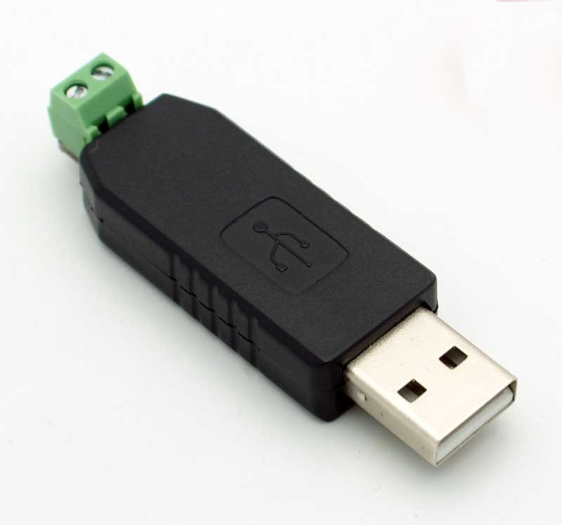

А как RS-485 подключается к компьютеру?
В описание моего частотника так:
"Коммутационный порт с
RS-485 последовательным интерфейсом,
где 1:+15V 2:GND 3:SG- 4: SG+ "
А все контроллеры RS-485, что я нахожу - либо на +5В, либо от 5 до 12 вольт
Не понимаю :(
Re: LinuxCNC и modbus
Andrey@KZN писал(а):А как RS-485 подключается к компьютеру?
146250561_w640_h640_perehodnik-usb-.jpg (6177 просмотров) <a class='original' href='./download/file.php?id=162889&mode=view' target=_blank>Загрузить оригинал (40.53 КБ)</a>
Andrey@KZN
Сообщения: 422
Зарегистрирован: 22 авг 2016, 12:21
Репутация: 44
Сообщение Andrey@KZN »
Его 15В не сожжет?
В стандарте сказано, что должно выдерживать: -7 В до +12 В, но это касается штатных сигналов, а именно A, B, GND.
Однако никто не запрещает использовать свободные провода/клеммы по собственному разумению, например для подачи питания +15V...
Сообщение iMaks-RS »
у этих свистках обычная max485... но без терминального резистора.. Купил таких пару штук.. работают.. но особого доверия нет.. т.к. ошибки один фиг лезут даже сетевыми фильтрами и феритовыми кольцами...
"Палю фишку." Лучше поискать за 800-1000 промышленное решение с гальванической развязкой.. называется Болид С2000-ПИ... на авитах можно взять от 800руб.. (у б.у, лет 7-8, пухнут литы в DC-DC.. пару минут с паяльником - и готовый девайс). С этим ПИ нормальная свзять без ошибок, при этом без всяких феритов и сетевых фильтров на ПЧ. Проверено на 3х ПЧ (Nowforever, HuanYand, A-310 control (iek))
iMaks-RS писал(а):у этих свистках обычная max485... но без терминального резистора.. Купил таких пару штук.. работают.. но особого доверия нет.. т.к. ошибки один фиг лезут даже сетевыми фильтрами и феритовыми кольцами...
На лицо хреновое заземление (:
iMaks-RS писал(а):Купил таких пару штук.. работают.. но особого доверия нет.. т.к. ошибки один фиг лезут даже сетевыми фильтрами и феритовыми кольцами...
Проблема обычно решается, если связать сигнальную землю частотника и корпус ПК (дренажный провод).
