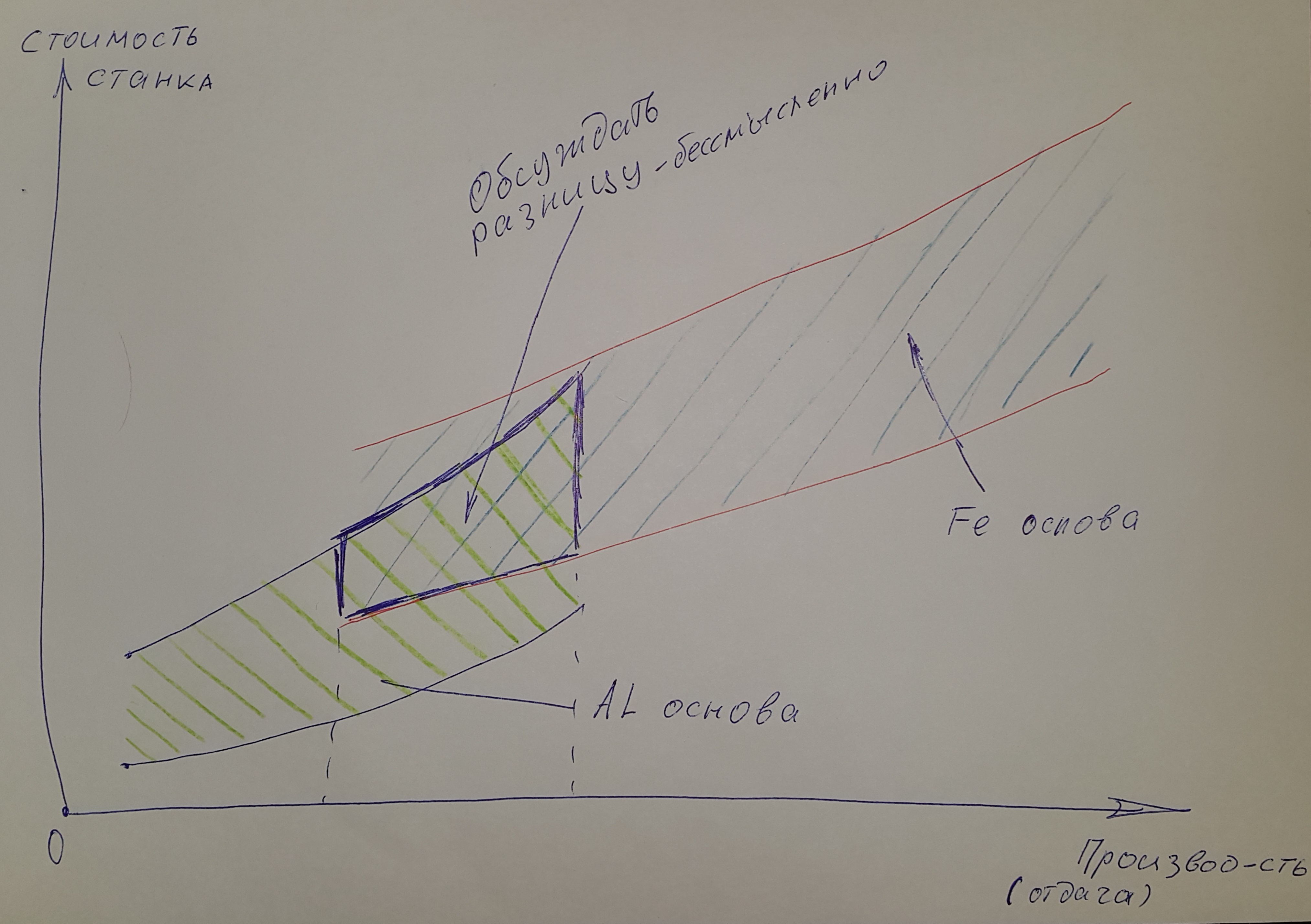

Условная схема эффективности станков из алюминия и железа (4079 просмотров) <a class='original' href='./download/file.php?id=126568&mode=view' target=_blank>Загрузить оригинал (1.51 МБ)</a>
Спор о чём: у каждого своя точка зрения, и охота пуще неволи.
Если ТТХ и силы хорошо посчитаны заранее, то создать оптимальное устройство просто. "Если знаешь как".

Leonid Vs писал(а): Условная схема эффективности станков из алюминия и железа
Откуда эта схема?

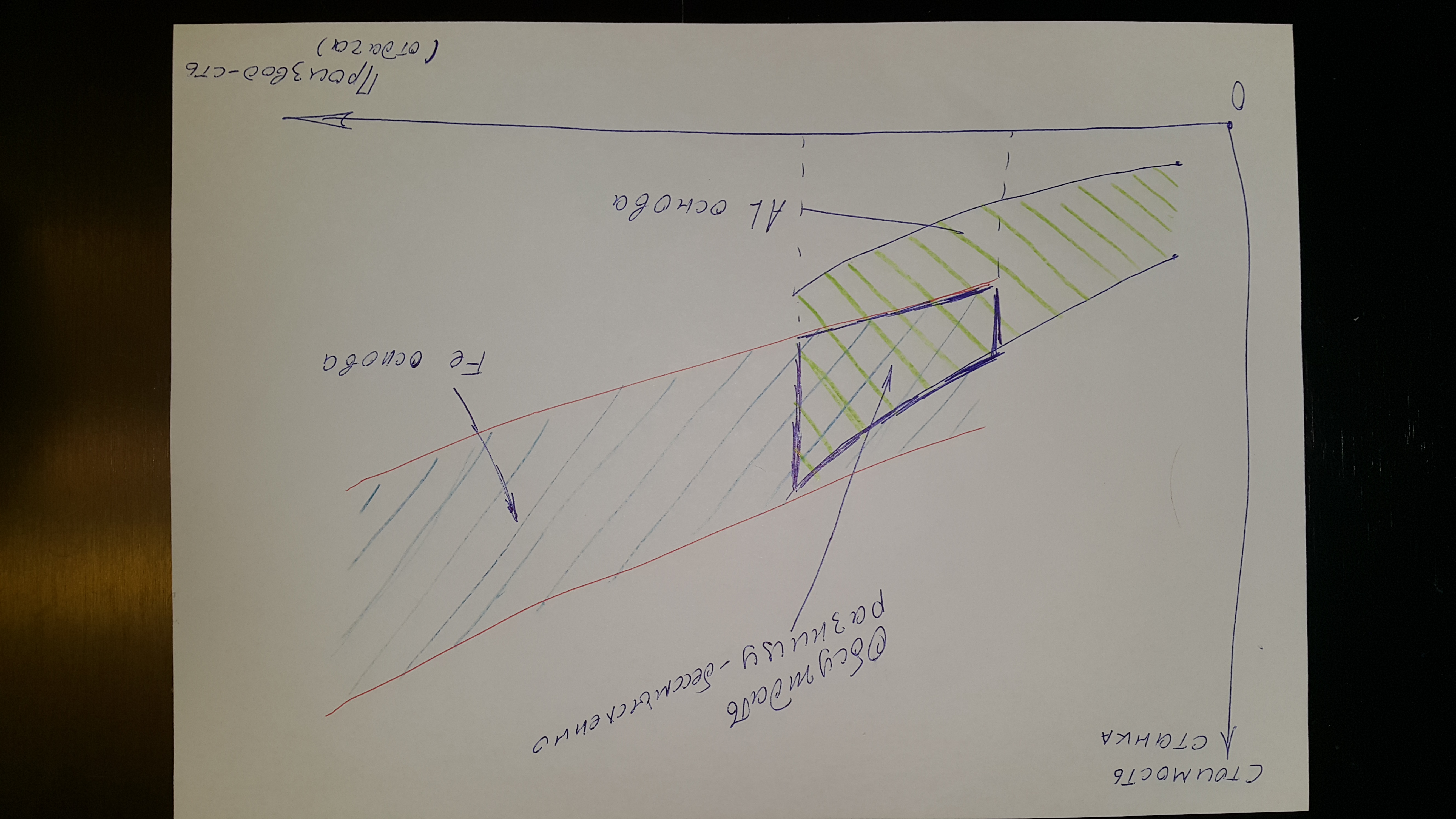

UAVpilot писал(а):Откуда эта схема?
Сам набросал, своими ручками.
На глаз. Прошу не придираться. И не искать ошибки.
Только для пояснения. Кривые могут быть и других порядков. Рисовал "параболы".
С другого ракурса.
На ноуте лежит.

Re: Материал для изготовления станка
Leonid Vs писал(а):Сам набросал, своими ручками.
Т.е. ориентироваться на неё бессмысленно, ведь в реальности всё может оказаться совсем наоборот... :)

Leonid Vs
Сообщения: 1606
Репутация: 469
Откуда: г. Москва
Сообщение Leonid Vs »
UAVpilot писал(а):Т.е. ориентироваться на неё бессмысленно, ведь в реальности всё может оказаться совсем наоборот...
Верно. Графики для каждого случая будут разные, в зависимости от кнструкции, материалов, метрологии.
Так же как и стоимость биткоина на момент окончания строительства некоего станка не связана с эффективностью такого станка, так и мой график не привязан к какой либо конструкции.
