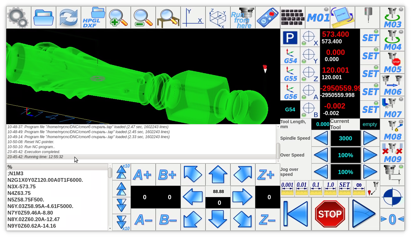

mycnc
Сообщения: 895
Репутация: 623
Re: Медленная работа поворотной оси (тормозит)
Сообщение mycnc »
Тестирование затянулось, оказалось сложной задачей обеспечить, чтобы работающий макет не трогали много часов.
Сегодня удалось -
mycnc-столб-000.png (5214 просмотров) <a class='original' href='./download/file.php?id=124401&mode=view' target=_blank>Загрузить оригинал (682 КБ)</a>
В результате время выполнения - 12:55.
Рассчитывал получить раза в 3 быстрее LinuxCNC, но по факту чуть хуже.
Расскажите, удалось ли вам улучшить результат.
