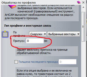

Добрый день. Делаю выемку сложной формы, хочется, чтобы она была пропорционально на пару десяток больше. Для этого достаточно диаметр фрезы на пару десяток "уменьшить", или в Арткаме можно как-то специально указать?

В арткаме припуск дай . Удобно когда 2 детали подгоняешь что б в натяг соединялись ,можно со знаком минус ,тогда наоборот уменьшается !

То есть, для особо одаренных, припуск - это когда снимает "лишнее"?

Лишнего в этом мире нет ни чего . Ставишь припуск,на столько не дорезает , со знаком минус на столько перерезает . Математика ,ни чего личного :hehehe:
