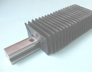

Смазка нужна в том случае если механику так и оставить открытой, со временем во внутрь все равно попадет стружка и придется все разбирать и чистить. Можно поставить гофрозащиту по типу как на фото под каждую рельсу, если под нее ничего попадать не будет, то смазывать раз в квартал сами каретки и будет все замечательно, так же есть гофрозащита для швп.

тока ход она сожрет сильно.

Не дюже, но всё же. Сейчас примеряю себе на станок. Ход был 410 мм, с гофрой 40 мм выбросил в пропасть. :wik:

На одну сторону 40, или по 20 надо раскинуть?
У нас кто продает защиту на рельсы - кто знает?
