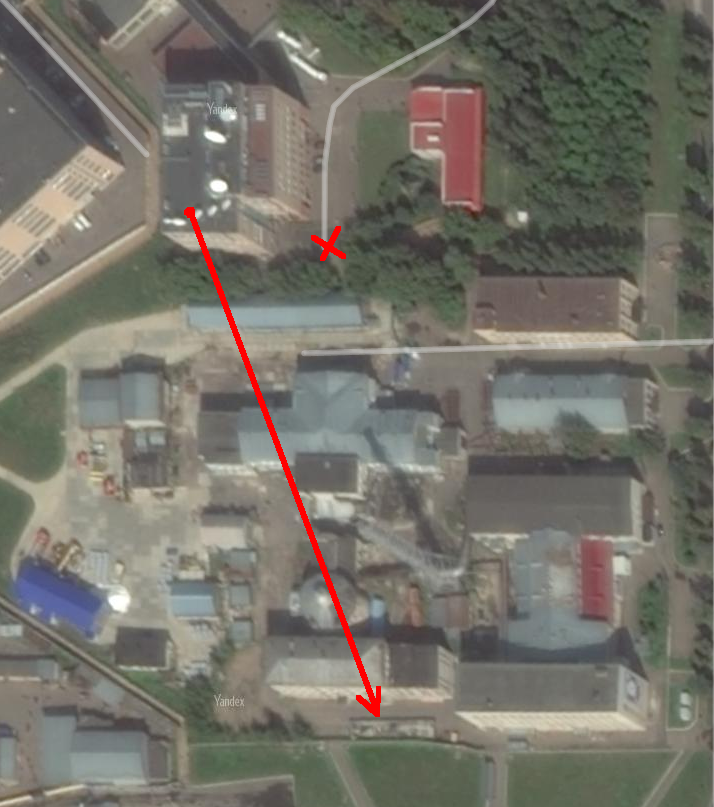

На картинке точкой обозначено место установки точки доступа, стрелкой направление на то место где "берёт", а крестиком где вообще не работает.
Точка доступа Ubiquiti UniFi AP PRO, антенна ненаправленная.

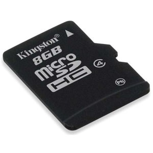

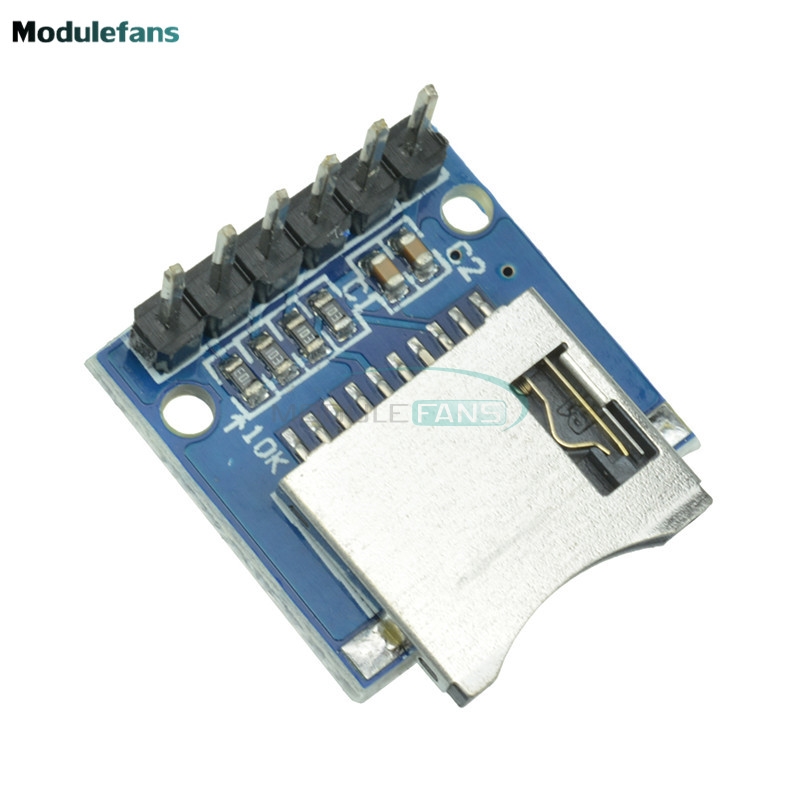

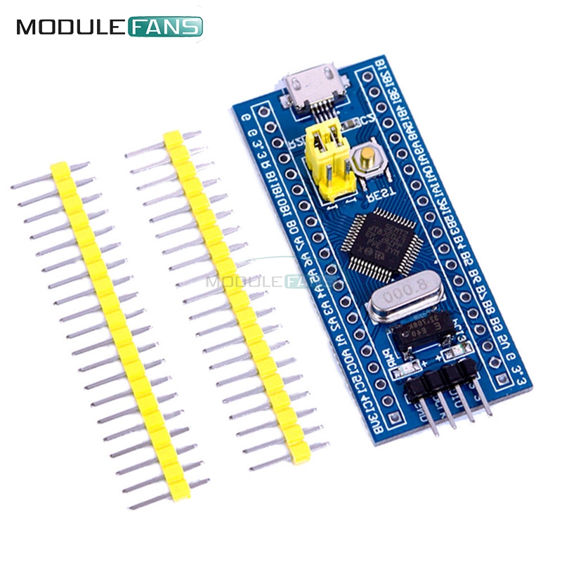

В догонку ко всему заказал пару модулей для SD (и MicroSD) карт. Всё-таки, файлы веб-морды лучше хранить на SD карте малого объёма, чем вставлять их в прошивку размером 64 Кб. Если позже появятся файлы настроек и что-нибудь ещё, это всё прекрасно ляжет в SD карту.
Итого, комплект для будущего STEP/DIR/ENBL генератора выходит примерно на 12$. Но чаще всего MicroSD флэшки у людей в хозяйстве есть. Даже у меня 2 штуки завалялись без дела. Без флэшки будет всего 6.5$.

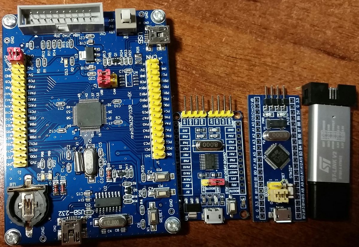

п.с. три платки лежат STM-ов пока руки не дошли до них
