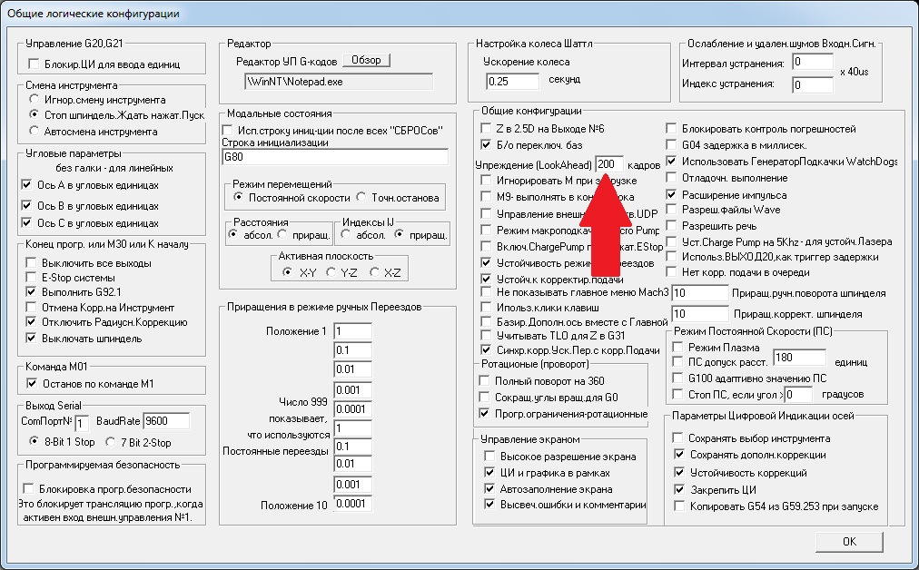

Re: Mach vs EMC2 LinuxCNC холивар
Сообщение tooshka »
PKM писал(а):Есть. Аж на 1 шаг :)
А интересно на взрослых стойках есть предпросмотр?? И где это подсмотреть?
Милая, ты услышь меня
Мач.jpg (3726 просмотров) <a class='original' href='./download/file.php?id=18686&sid=c601edf6ac50356849dca4ab2c5badbc&mode=view' target=_blank>Загрузить оригинал (254.34 КБ)</a>
:hehehe:
Сообщение PKM »
tooshka писал(а):А интересно на взрослых стойках есть предпросмотр?? И где это подсмотреть?
Обязательно есть. Я так понимаю, если в алгоритме это есть, то можно на произвольное количество кадров вперед просмотривать, разве что память ограничивает
Сообщение Starik »
Была статья про реализацию в Фануке, так 10 хватает на все случаи жизни, но Фанук может до 100 смотреть. Поэтому щас модно говорить "бесконечный предпросмотр" -- типа все, что больше 10 :)
