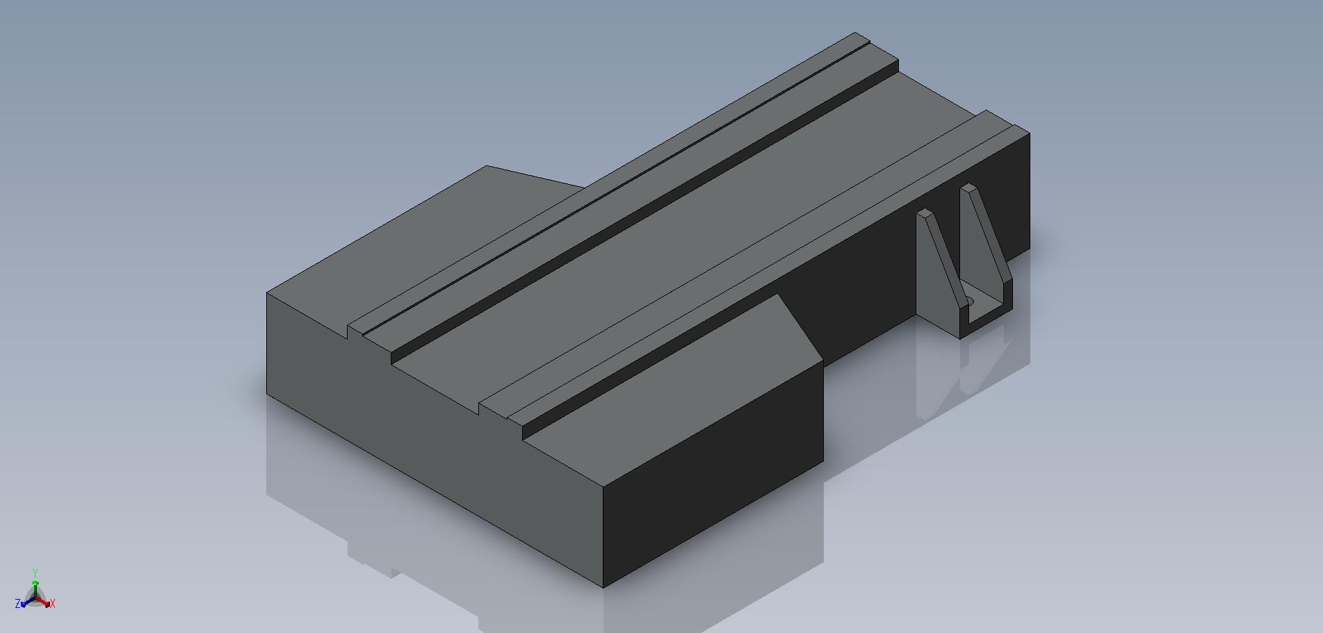

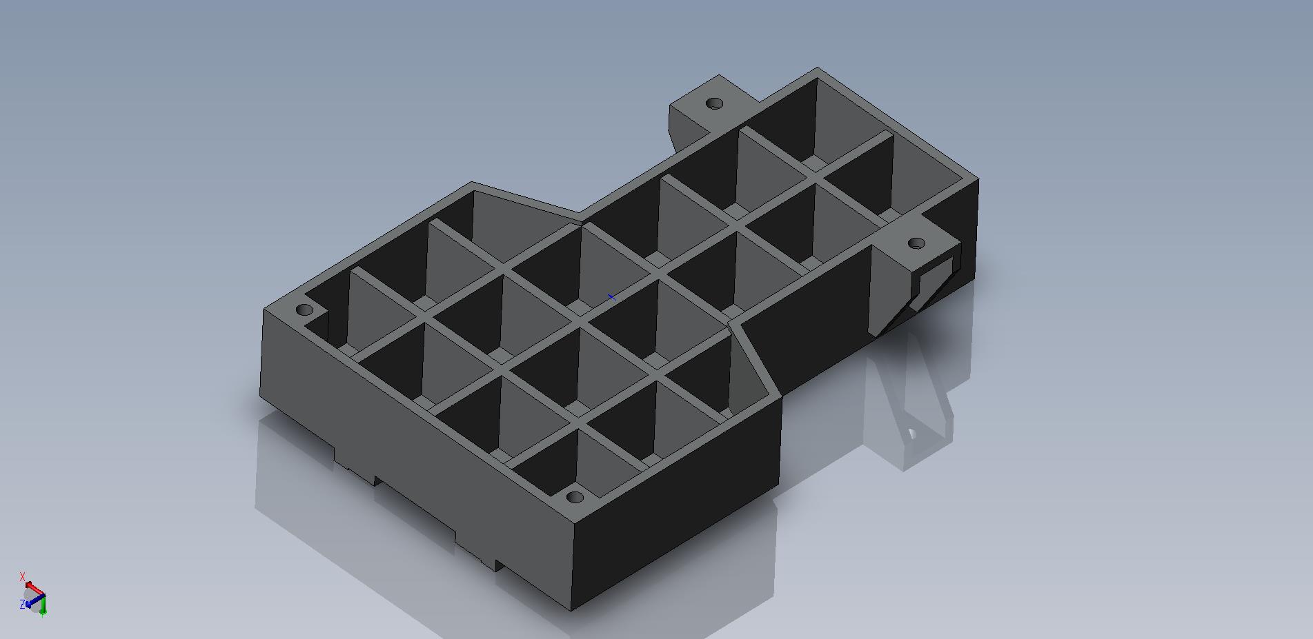

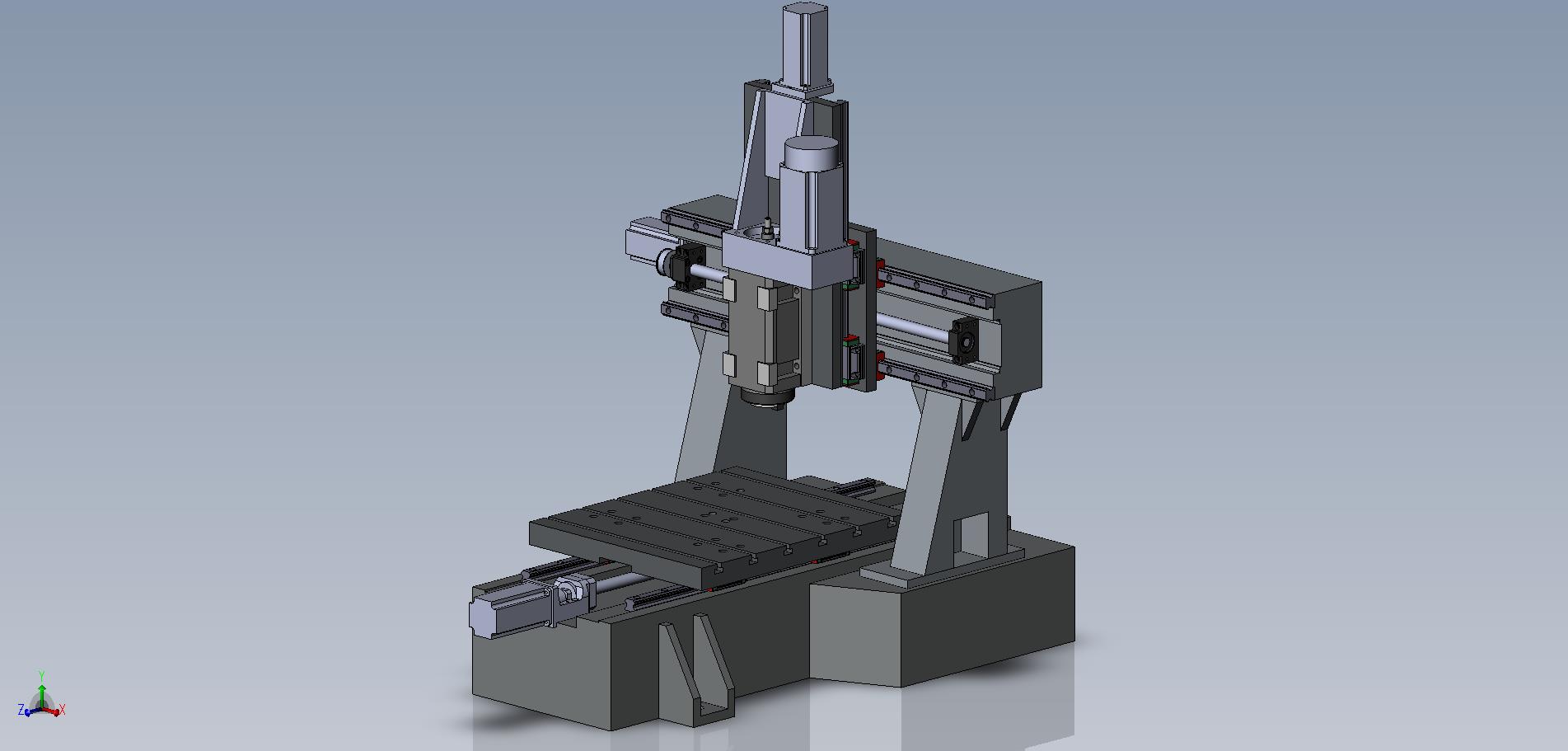

Сидя на карантине, да ещё в отсутствии материала и ожидании комплектующих для продолжения постройки станка...
От безделья в голове появилась идея, а не сварить ли полноценную станину для станка :D . Что-то поверочную плиту уж совсем стало жалко переводить на станину.
1.JPG (3446 просмотров) <a class='original' href='./download/file.php?id=181220&sid=da8b8b0f6906ec716601b8a6a56bd04e&mode=view' target=_blank>Загрузить оригинал (70.02 КБ)</a>
2.jpg (3446 просмотров) <a class='original' href='./download/file.php?id=181221&sid=da8b8b0f6906ec716601b8a6a56bd04e&mode=view' target=_blank>Загрузить оригинал (86.25 КБ)</a>
3.jpg (3446 просмотров) <a class='original' href='./download/file.php?id=181222&sid=da8b8b0f6906ec716601b8a6a56bd04e&mode=view' target=_blank>Загрузить оригинал (84.6 КБ)</a>
Желаемые габариты получились 1160х770х200
Осталось теперь дождаться когда карантин снимут, чтобы узнать, стоит ли приступать к сварочным работам или идея о полноценной станине так и останется идеей.

А зачем комбинация в виде литья и сварки? Не проще уж всё отлить, как это сделал Дрюня...?
Re: ЧПУ фрезер по цветным металлам
Dmitriy777, перегородки внизу станины делать крестом не есть хорошо. Лучше делать трехточечные типа Y или в виде сот. Посмотри как сделаны перегородки у поверочных плит.

Dimka писал(а):А зачем комбинация в виде литья и сварки? Не проще уж всё отлить, как это сделал Дрюня...?
А где там литьё? Все будет вариться из толстых плит. Единственно под задние опоры придется в варить пару больших квадратов.
Литьё конечно лучше и где-то проще, но нет у нас мест где льют по технологии ЛГМ, а сделать модель под песчаную форму у меня знаний не хватает. Да и цена литья не сильно приятная.
aftaev писал(а):Dmitriy777, перегородки внизу станины делать крестом не есть хорошо. Лучше делать трехточечные типа Y или в виде сот. Посмотри как сделаны перегородки у поверочных плит.
Треугольные ребра конечно лучше, но их варить сложнее.

Изначально много чего хотелось :D Когда узнал примерные цены на литейную оснастку и её разработку, так сразу охота лить отпала.
Скоро про сварку и последующую обработку всего этого узнаешь и будешь из профилей алюминиевых собирать :hehehe:

Со сваркой таких конструкций уже знаком, "подводные камни" известны. Портал уже сварен, "затермичен" и обработан.
С самим основанием проблем конечно больше будет... Для начала нужно найти термичку, чтобы отжечь такую большую конструкцию, если удастся, то тогда можно варить.
