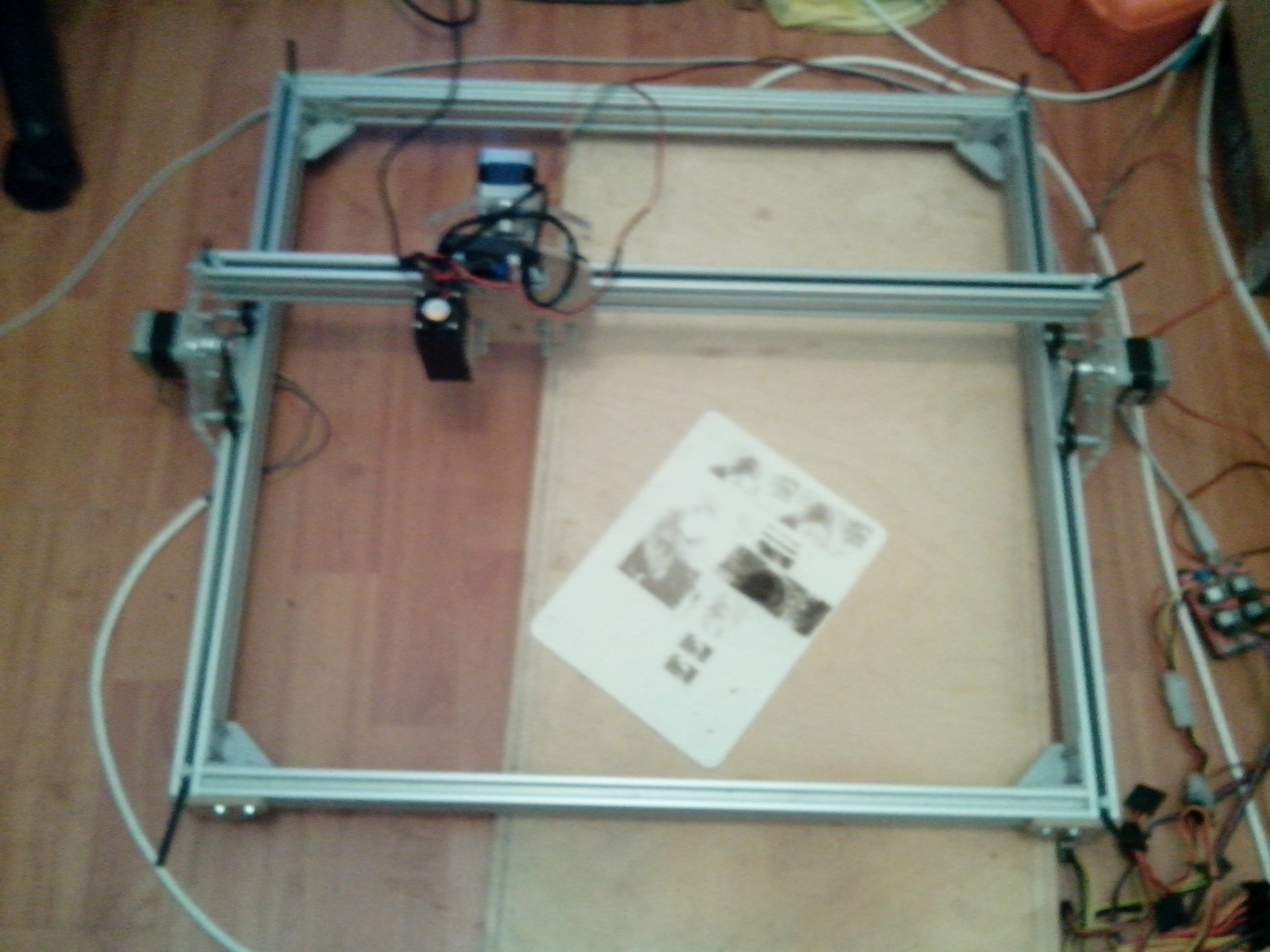

Помогите пожалуйста разобраться с настройками.Лазер полосит. Файл для выжигания готовлю в PAINT.NET. как описывалось выше, драйвера стоят drv 8824 делитель 32 выставил шкив 20 зубьев, ускорение оси Y пробовал выставлять от 5 до 10. Что делаю не так? Механика в порядке, тестовые квадраты печатает отлично.

alekonda писал(а):Лазер полосит.
Может быть вы указываете низкое разрешение (количество точек на дюйм)?

Козёл писал(а):Может быть вы указываете низкое разрешение (количество точек на дюйм)?
А где этот параметр в Paint.net выставить? Я ставлю 50 пикслелей на миллиметр разрешение фото 6 см на 8 см получается 300 на 400 пикселей

Это же получается что у вас шаг по Y 0.2 мм? Попробуйте меньше?

50 пикселей на 1мм это шаг две сотки.. 0.02мм

Собрал чпу все работает, но не могу понять как изменить время "включения" лазера?
Надо чтобы он работал непрерывно или с очень маленькими интервалами?

подключить лазер к выходу ардуино,лазер должен быть с ТТЛ управлением, он сам знает где включаться.

Спасибо за ответ, но лазер работал(ет), проблема видимо в недостаточном кол-ве пикселей или в разрешении чпу???
просто изображение открываю средством просмотра изображений, там пробелов в точках нет, в программе laser usb controller вроде как есть ребристость и отсутствует часть точек.
Может быть проблема и в разрешении чпу...

либо добавив точек на дюйм: 240-300
время мигания нельзя изменить. он включается сам, на точках, их просто мало скорее всего.

Извиняюсь за ламерский вопрос, но как добавить точек на дюйм?
Изображение увы почти не изменишь... + надо сделать четко определенного размера
ведь нельзя же сделать маленькое изображение с большим кол-вом точек??? (в этом вопросе я увы ламер)
или я что-то делаю не так...
просто у меня изображения в пдф, большие, конвертирую в jpeg (тоже относительно большие 1000х500 px) потом уменьшаю до нужного размера в ImBath (например 200х100 px).... а дальше при просмотре изображения в "средствах просмотра изображений виндоус" все в норме, при "печати" лазером все слишком "точечное"
Или при таких размерах изображений в принципе невозможно ничего изменить?

в какой нибудь программе, я пользуюсь XnView, размер увеличиться, но при печати останется прежним.
