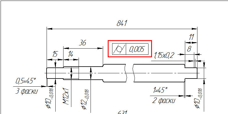

sima8520 писал(а):Перерисовал в компасе чертеж, есть ли какие то замечания?

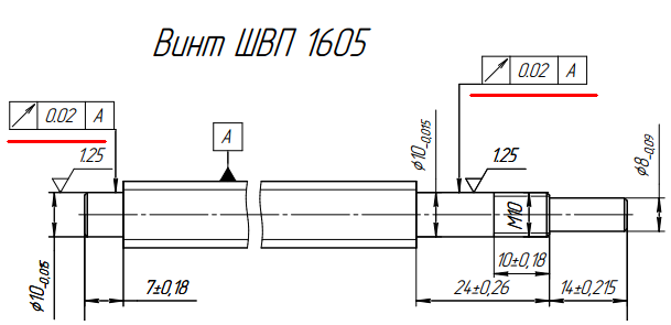

А это у вас что (то что красным обведено) ? Вообще это обозначение допуска формы на цилиндричность. Ну и он должен указываться для какой поверхности и относительно какой базы. Думаю, токарь вас не поймет...
Подозреваю, хотелось указать допуск на радиальное биение шеек подшипников... Тогда надо как на втором рисунке. На примере указан допуск на биение шеек относительно поверхности винта (база А) Хоть это и не очень правильно, но технологически все равно другой вариант вряд ли смогут обеспечить...
Чертеж ШВП1605 для CNC.png (3505 просмотров) <a class='original' href='./download/file.php?id=108894&mode=view' target=_blank>Загрузить оригинал (16.55 КБ)</a>
Указание допуска радиального биения (3505 просмотров) <a class='original' href='./download/file.php?id=108895&mode=view' target=_blank>Загрузить оригинал (25.5 КБ)</a>

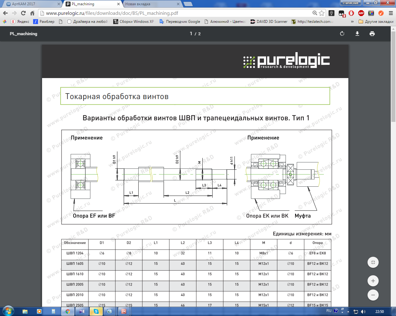

Вот у пуриков
^E56B6E0A3DA47D59A5AE4446B4AD164D5069A48D25EA8AD642^pimgpsh_fullsize_distr.png (3459 просмотров) <a class='original' href='./download/file.php?id=108925&mode=view' target=_blank>Загрузить оригинал (330.28 КБ)</a>
