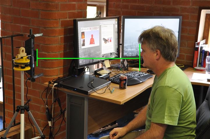

Fisher писал(а):не эрегирует он на таком расстоянии нифига. во всяком случае с х-боксом
Ребята, извините, что в разговор взрослых встрял:)
На сайте, ссылку выложил, человек сидит в упор к кинекту, на глаз 30. См
Re: 3D сканер из Kinect (кинект)
Не, там метр как минимум, а то и больше:

Вас послушать, легче купить. Сделайте плиз перевод:)! Я ещё раз предлогаю, готов материально вложиться!
ampredator писал(а):Сделайте плиз перевод:)!
В общем что они делают:
  • Используют специальный плагинчик и снимают 25 кадров в 3д с кинекта.
  • На основе этих кадров строят усредненное изображение, чтобы сгладить шумы.
  • Потом все экспортируется в Aspire.
  • Потом делают фотку с того же ракурса.
  • По контрольным точкам можно привязать фотку к модели, если они не совсем совпадают.
  • От фотографии берется дополнительный рельеф, который добавляет деталей.
  • Все можно резать.
Только вот ссылки на саму программу я не нашел.
