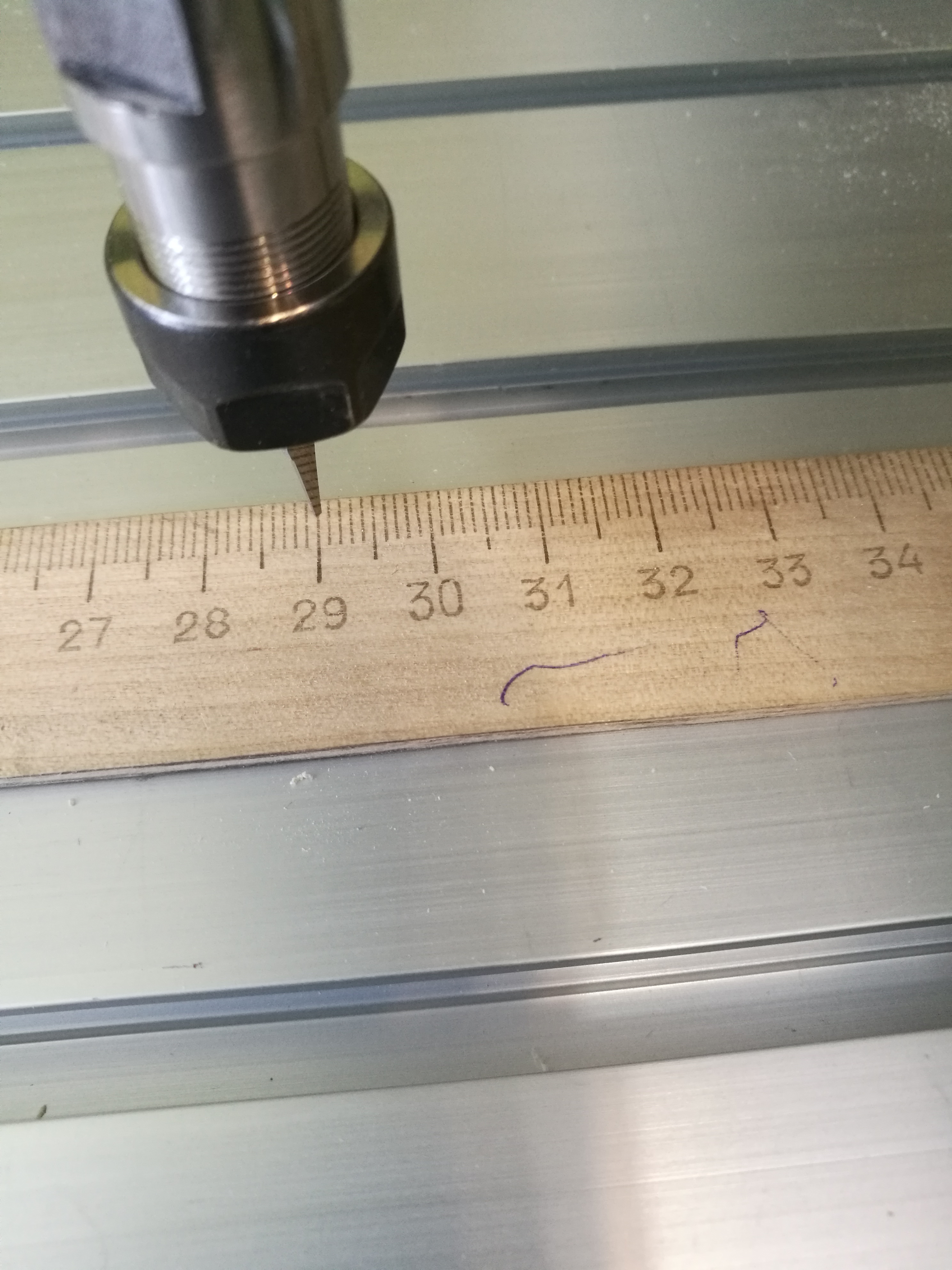

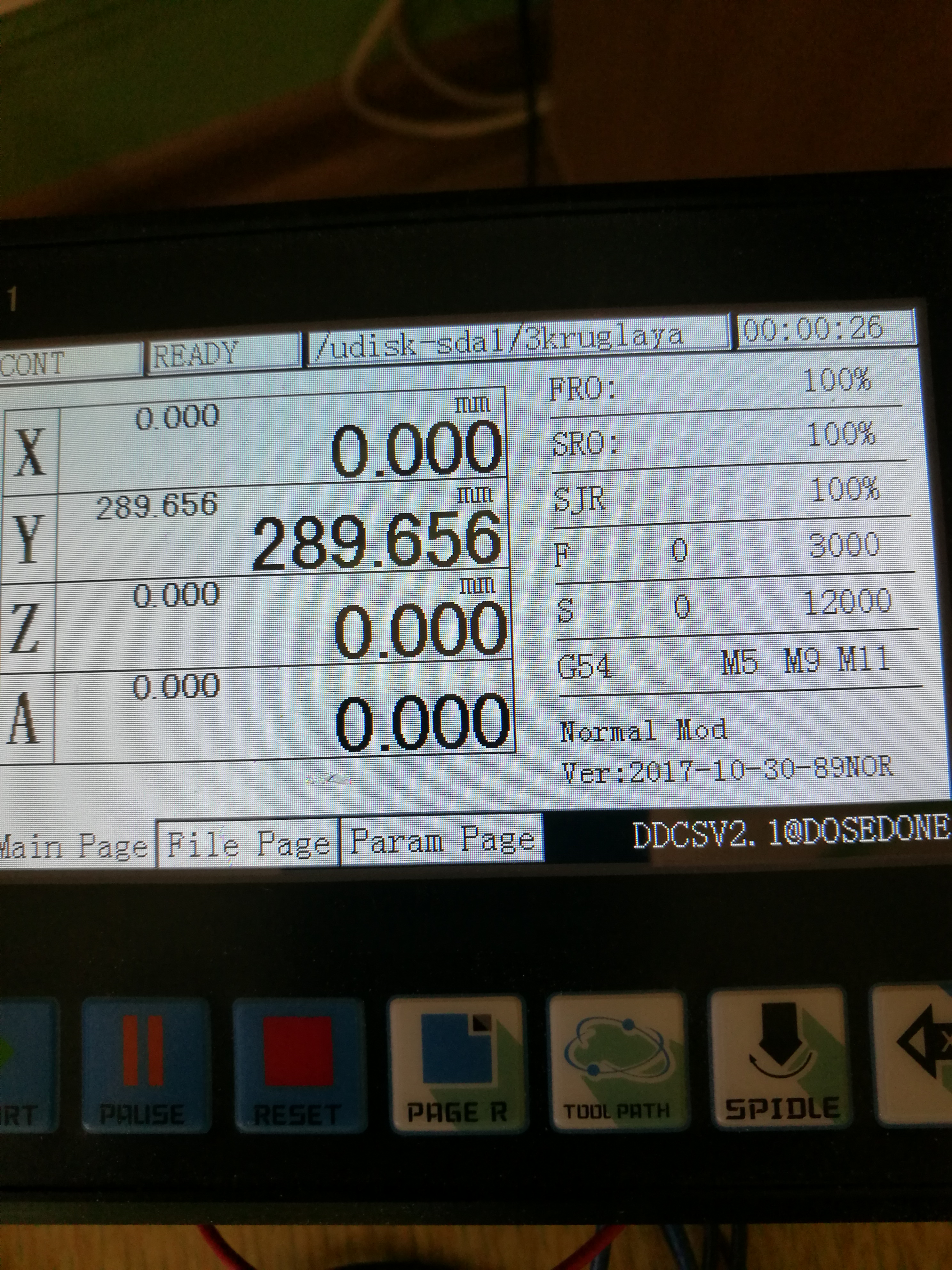

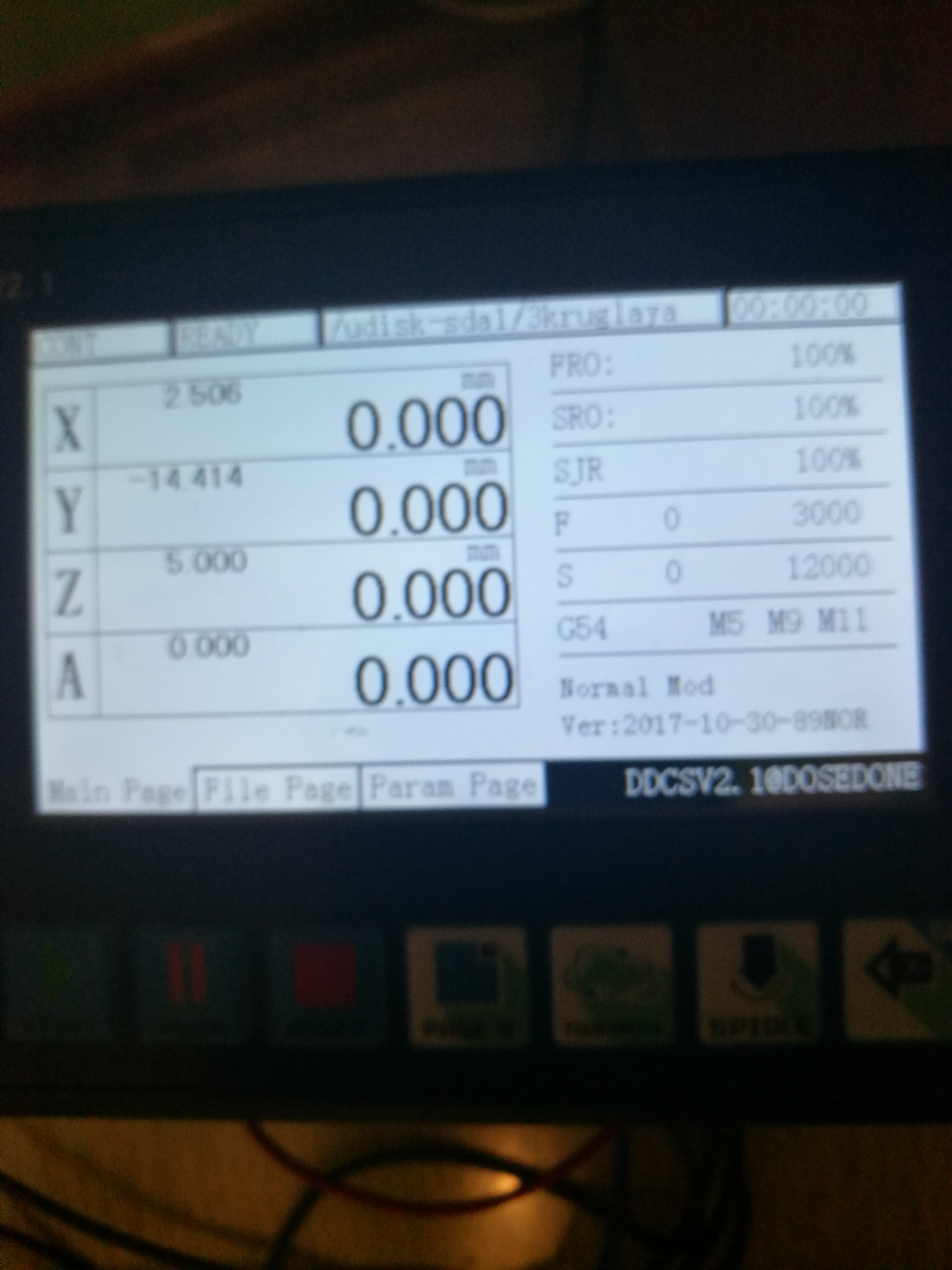

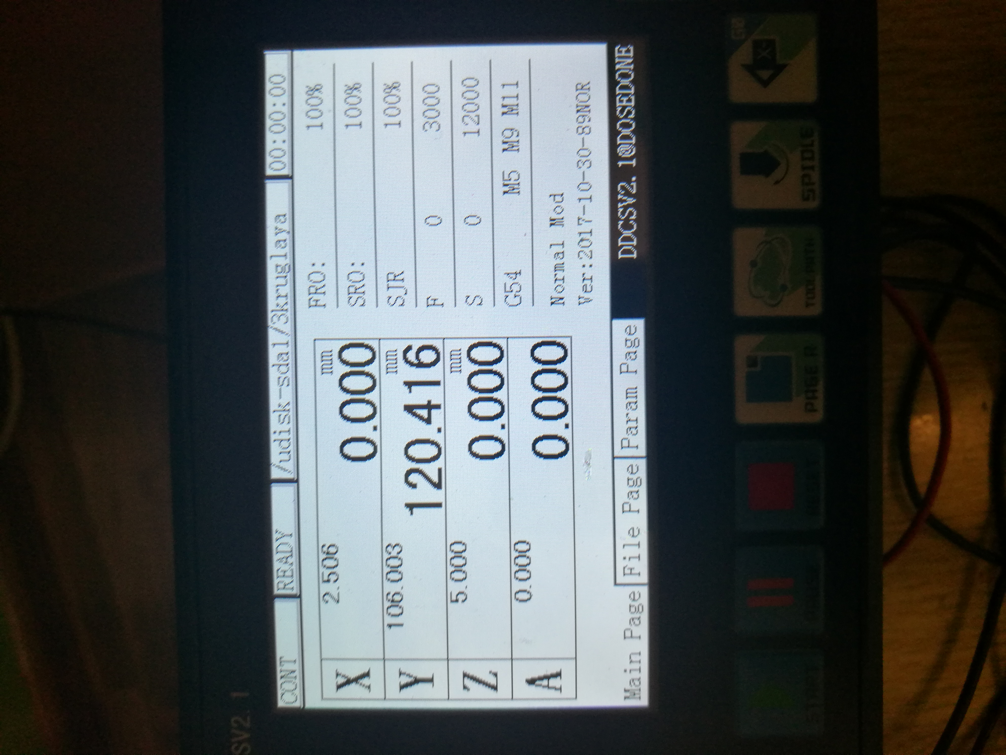

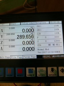

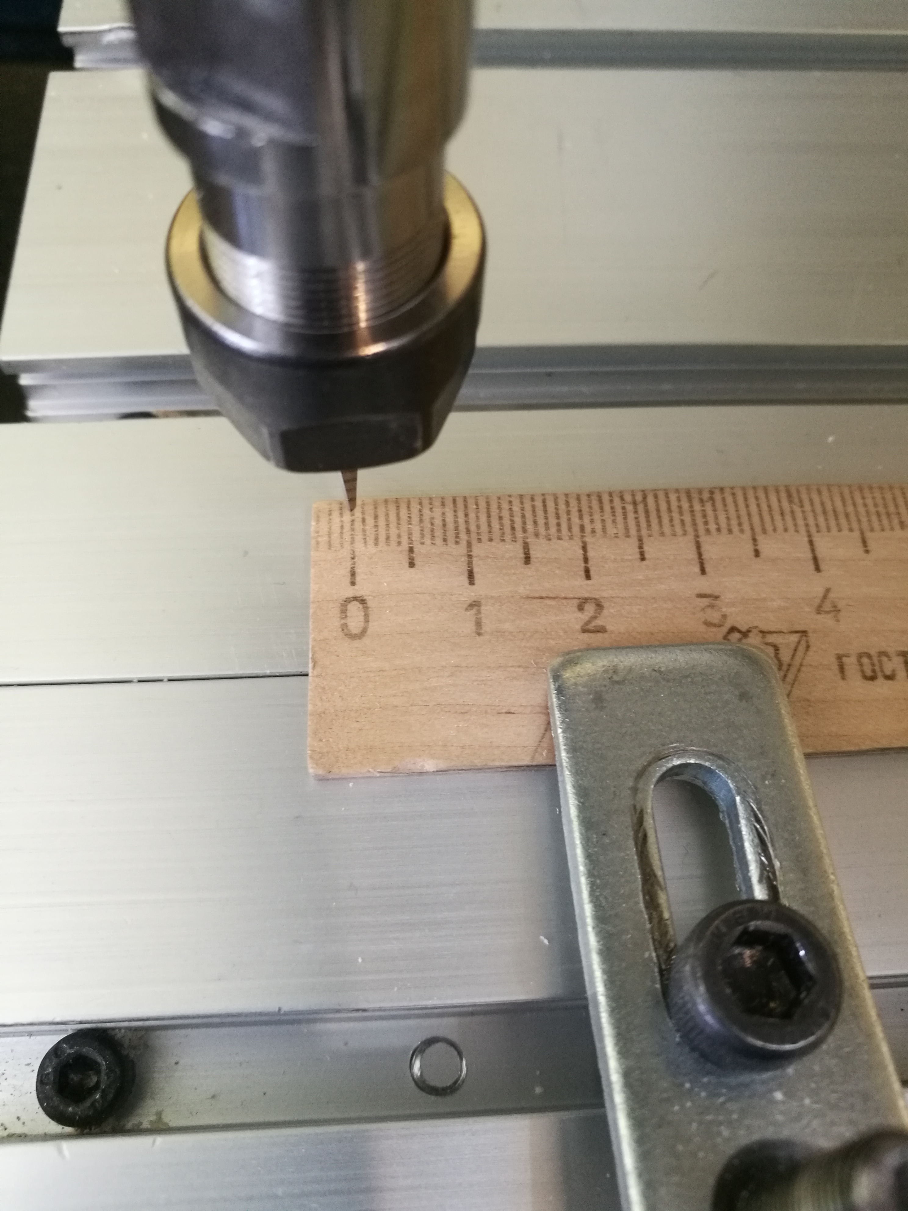

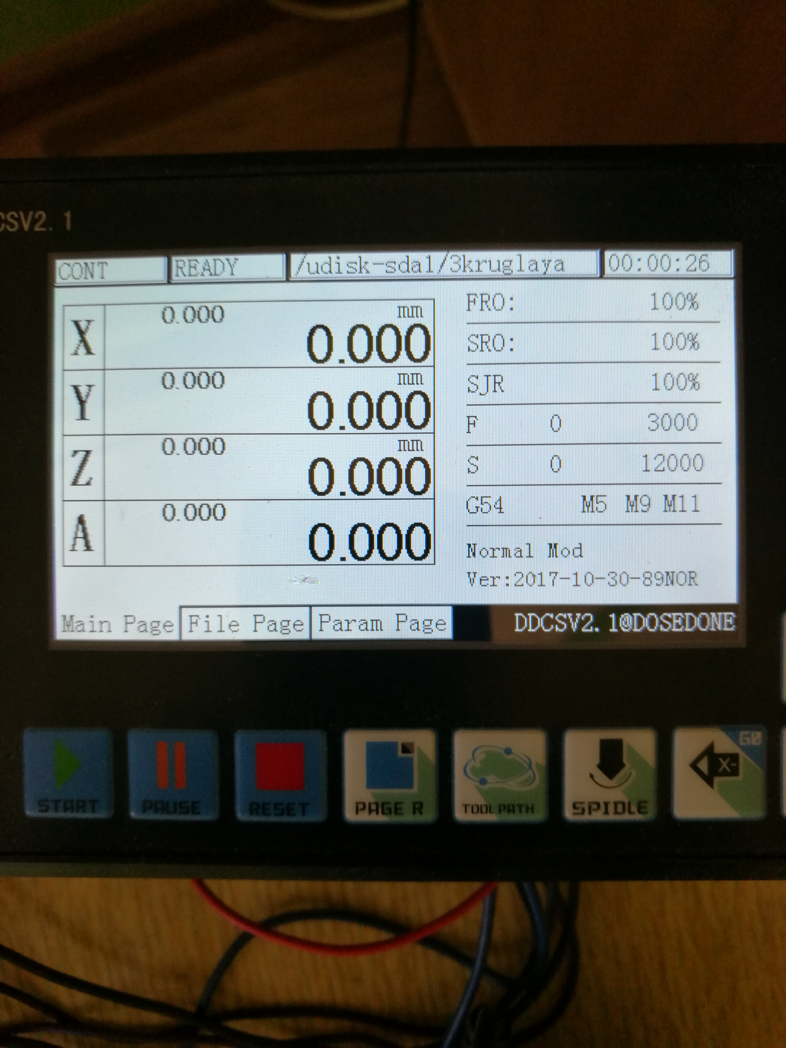

Даже без микрометра видно фреза не доходит. Это при одном проходе Если УП длинная, фреза уходит еще дальше. И так по всем трем осям. Подозреваю, что все это из за драйверов.
Фреза в нуле (5609 просмотров) <a class='original' href='./download/file.php?id=135505&mode=view' target=_blank>Загрузить оригинал (5.14 МБ)</a>
Фреза в нуле
На контроллере ноль (5609 просмотров) <a class='original' href='./download/file.php?id=135506&mode=view' target=_blank>Загрузить оригинал (6.16 МБ)</a>
На контроллере ноль
Фреза передвинута на 239 мм по оси Н (5609 просмотров) <a class='original' href='./download/file.php?id=135507&mode=view' target=_blank>Загрузить оригинал (5.48 МБ)</a>
На контроллере фреза не дошла (5609 просмотров) <a class='original' href='./download/file.php?id=135508&mode=view' target=_blank>Загрузить оригинал (7.79 МБ)</a>

Re: DDCSV1.1 Китайский контроллер 4 оси
Сообщение Taganrog »
не ту линейку для проверки взяли. Эти деревянные линейки сами врут на длине 40см на целый миллиметр!!!

А чем проверить не имея микрометра? Хотя после отработки УП, фреза уходит в ноль. И вот здесь конкретно видно идет смещение

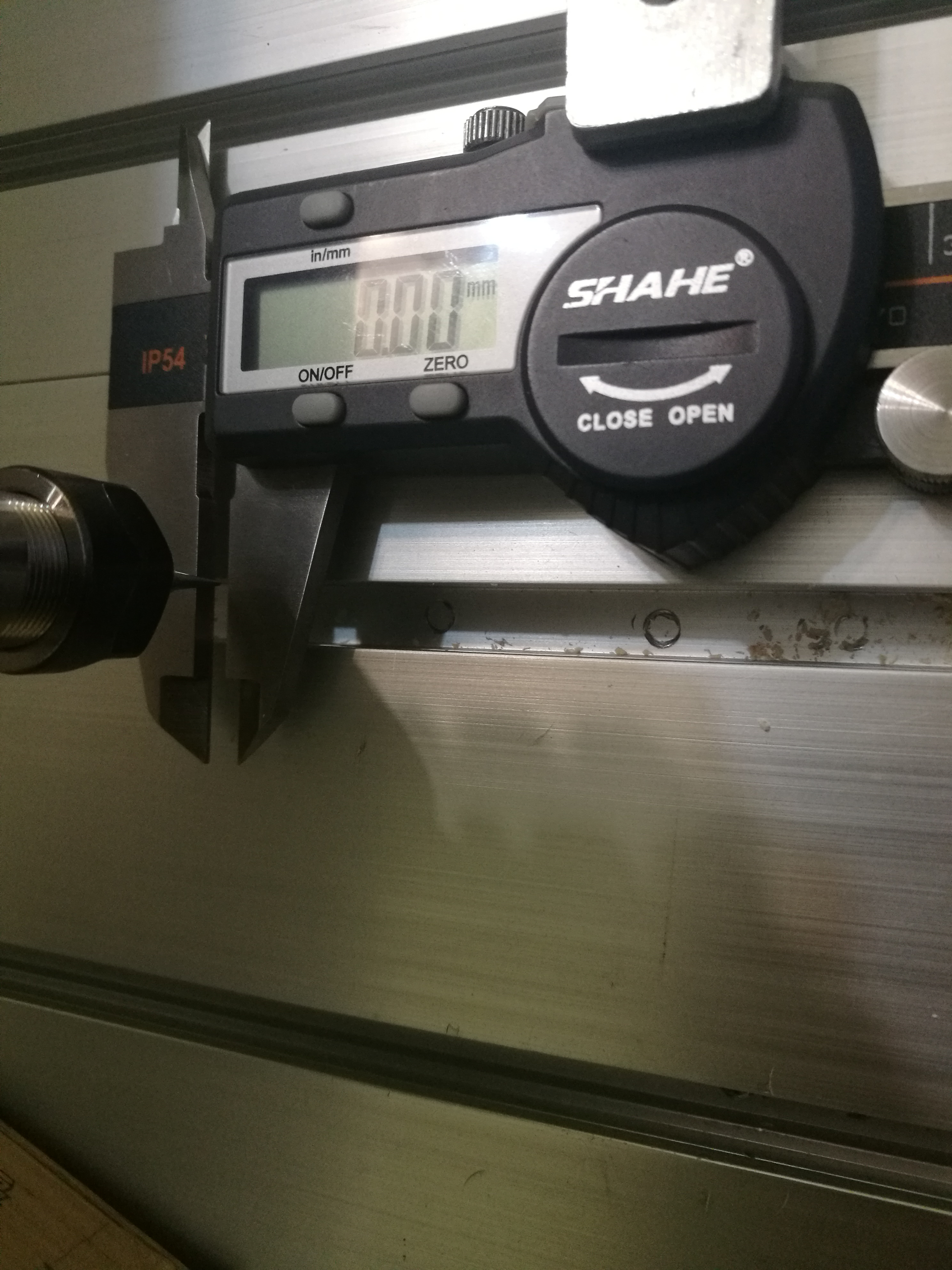

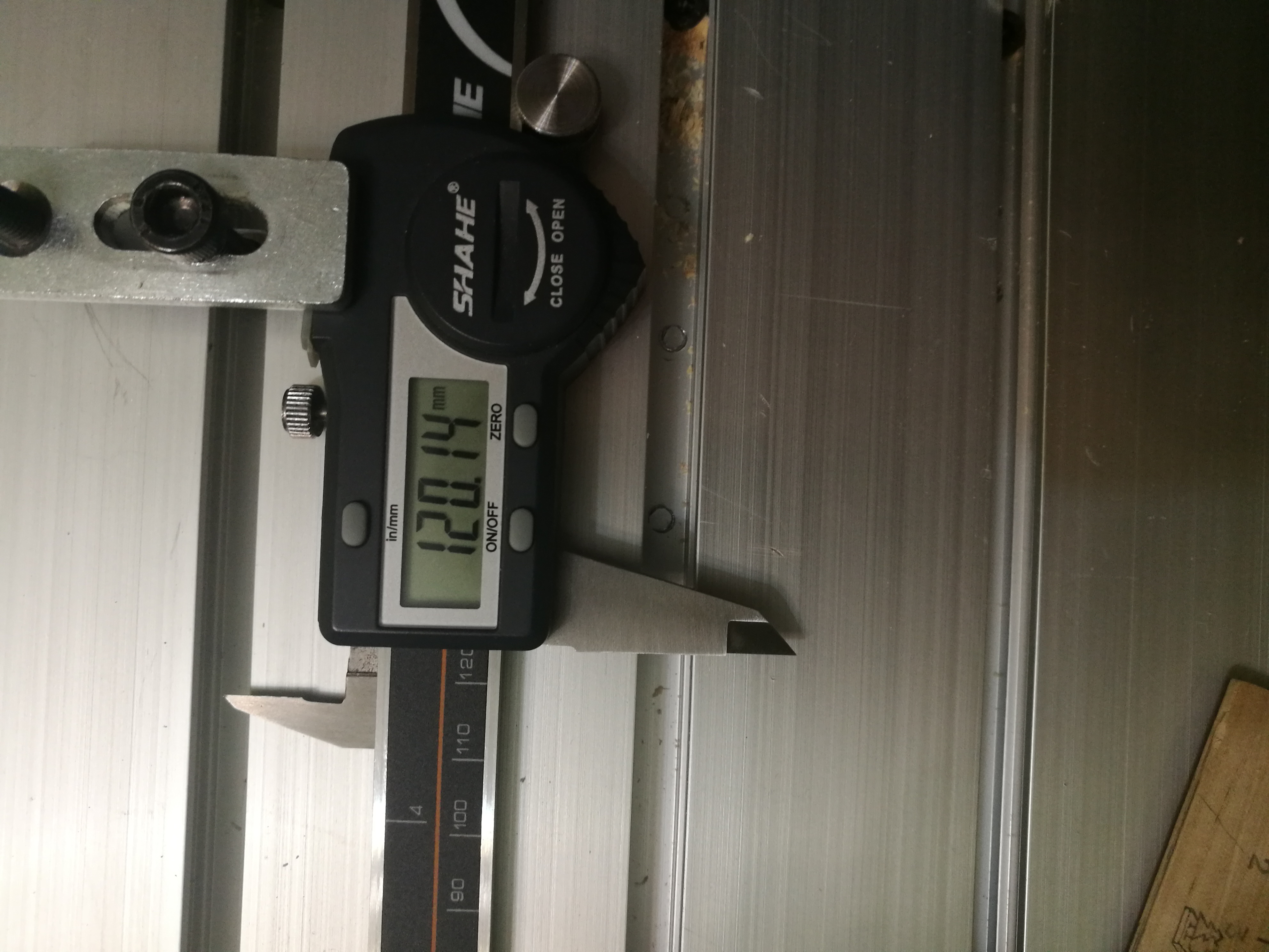

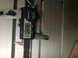

Taganrog писал(а):не ту линейку для проверки взяли. Эти деревянные линейки сами врут на длине 40см на целый миллиметр!!!
Вот результаты замера штангелем. В чем причина, контроллер или драйвера? :thinking:
1.jpg (5559 просмотров) <a class='original' href='./download/file.php?id=135620&mode=view' target=_blank>Загрузить оригинал (5.75 МБ)</a>
2.jpg (5559 просмотров) <a class='original' href='./download/file.php?id=135621&mode=view' target=_blank>Загрузить оригинал (5.08 МБ)</a>
3.jpg (5559 просмотров) <a class='original' href='./download/file.php?id=135622&mode=view' target=_blank>Загрузить оригинал (5.42 МБ)</a>
4.jpg (5559 просмотров) <a class='original' href='./download/file.php?id=135623&mode=view' target=_blank>Загрузить оригинал (6.14 МБ)</a>

Мерить штангелем, особенно дешевым электронным это не выход. Из личной практики эл.штангель легко врет на 70 мм на.0,25, и это не предел. Можно доверять только измерительным плиткам и индикаторам. Все остальное - линейки, штангель циркуль, это все почти "на глаз". Лично я, на работе калибруюсь по владышам -эталонам + кляузник (рычажный индикатор). Дома российский индикатор фирмы "Микрон" 0-50, и то может быть расхождение до 0,02.мм

ЮРИЙ 1812 писал(а):Из личной практики эл.штангель легко врет на 70 мм на.0,25
Тоже был такой,перешел на советский, но в соседней теме
http://www.cnc-club.ru/forum/viewtopic. ... 37#p423935
люди утверждают что фирменный инструмент достаточно точный . И судя по фото у автора инструмент из этой серии.
П.С.
По сути вопроса. Отклонение всегда нарастающее ? Зависит от пройденного пути по прямой ? Если да - посмотрите установку параметра импульсов/на милиметр в контроллере. Если появляется хаотично и не всегда или сильно разнятся смещения посмотрите кабели (обломы, плохой контакт,помехи) . Изменение координат только по 1 оси? Если нет то врядли драйвера. Это сильно должно неповести, чтоб все драйвера оказались бракованные.

Taganrog писал(а):По сути вопроса. Отклонение всегда нарастающее ? Зависит от пройденного пути по прямой ? Если да - посмотрите установку параметра импульсов/на милиметр в контроллере. Если появляется хаотично и не всегда или сильно разнятся смещения посмотрите кабели (обломы, плохой контакт,помехи) . Изменение координат только по 1 оси? Если нет то врядли драйвера. Это сильно должно неповести, чтоб все драйвера оказались бракованные.
Как уже писал ранее "Шаговый двигатель 200 шаг/об. На драйвере установил 1/16 микрошага. Шаг винта 4 мм.( измерил штангелем). Параметр Steps per установил 800." Уходят все три оси. Чем длиннее управляющая программа, тем больше уходит. Я уже заказал новые драйверы DM542 Leadshine. TB6600 по факту оказался TB67S109AFTG. А узнал прочитав эту статью https://mysku.ru/blog/aliexpress/42324.html

ik67 писал(а): Как уже писал ранее "Шаговый двигатель 200 шаг/об. На драйвере установил 1/16 микрошага. Шаг винта 4 мм.( измерил штангелем). Параметр Steps per установил 800." Уходят все три оси. Чем длиннее управляющая программа, тем больше уходит.
Ну не всегда число шагов на мм бывает круглым. Можно попробовать через пропорцию посчитать, какое надо поставить число, чтобы более-менее точно было. А еще люфты же. Но это индикатор нужен, чтобы ловить эти вещи.
да драйвера говно, был бы steps per неверный - в ноль бы всё равно приходило ровно. Видел я ТВ6600 которые врут не меньше PLD86

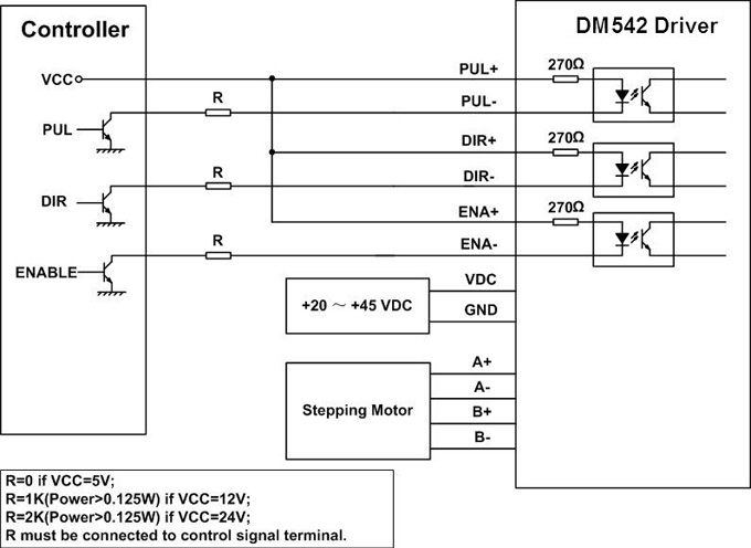

всем добрый день, сегодня получил свой контроллер но нужна помощь , в инструкции подключен совсем не тот драйвер что мне нужен, если кто может подскажите как подключить драйвер М542 ,не силен в электрике, если можно фото или схему, и еще нет ли ошибки в ин---ции на картинке при подключении драйвера а именно минуса к контроллеру та ли клемма , жду помощь,
iMaks-RS
Сообщения: 1692
Репутация: 205
Настоящее имя: Maks
Откуда: От туда.
Сообщение iMaks-RS »
У драйвера на фото, сверху первые выводы - EN+/-, а 542го - PUL+/-.
К сожалению у меня пока нет такого контроллера.. но подключение ни чем не отличается от того, что в инструкции +5V ->Pul+ и Dir+, StepX -> Pul-, DirX -> Dir-
ЮРИЙ 1812
Сообщения: 46
Зарегистрирован: 20 мар 2015, 17:21
Репутация: 10
Сообщение ЮРИЙ 1812 »
значит, PUI+5 и DIR+5 в верхнее левое гнездо, +5V-S 2 PUI- в StepX второе с лево и 3 Dir- в DirX нижний ряд 2 гнездо ,и еще что в гнездо GND . и что с ENA+ ENA -
iMaks-RS
Сообщения: 1692
Репутация: 205
Настоящее имя: Maks
Откуда: От туда.
Да всё стандартно.. На счёт En+/- - не скажу, не сталкивался с их использованием..
typical-connection-dm542.jpg (5240 просмотров) <a class='original' href='./download/file.php?id=136966&mode=view' target=_blank>Загрузить оригинал (87.18 КБ)</a>
