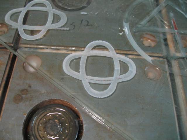

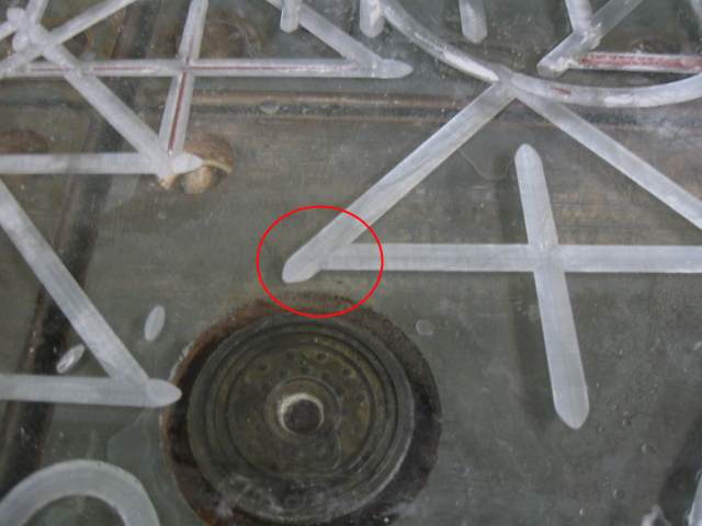

извиняюсь за пропажу... плотно занялся станком :freak:

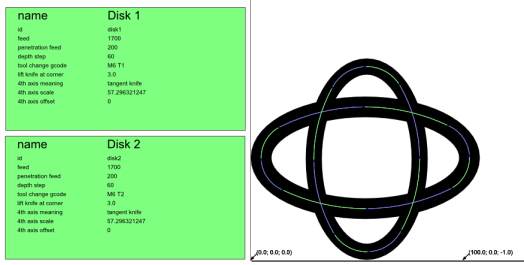

если все пойдет нормально, то завтра испытания на стекле :cheesy:
правда пока еще незнаю как организовать компенсацию на радиус диска о котором я писал здесь, может действительно просто постпроцесор на Gcodetools подвесить... хотя.. формат написания построцесора знает только Ник :thinking:
Re: Всего понемногу (реанимация 4 axis гравера по стеклу)
По идее простой отступ от траектории должен сработать... И кстати G42 модет сработать, но если разбиение слишком большое или расстояние до центра вращение большое может и не сработать...

можете поздравлять! :D испытания прошли успешно! если не учитывать что пока подобрали нужную подачу сожгли алмазный диск :D ну нето-чтоб сожгли, но острых граней на нем теперь нет :hehehe:
IMG_10242.jpg (2857 просмотров) <a class='original' href='./download/file.php?id=4532&mode=view' target=_blank>Загрузить оригинал (17.12 КБ)</a>
IMG_10231.jpg (2857 просмотров) <a class='original' href='./download/file.php?id=4530&mode=view' target=_blank>Загрузить оригинал (38.68 КБ)</a>
теперь нужно что-то делать с компенсацией
IMG_10241.jpg (2857 просмотров) <a class='original' href='./download/file.php?id=4531&mode=view' target=_blank>Загрузить оригинал (37 КБ)</a>
это был "чистый" треугольник
Николай, что скажеш? пост для Gcodetools или какой другой вариант?
G42 думаю не прокатит, так-как он сварганит кампенсацию сбоку от траектории, а мне нужно чтоб шел ПО траектории но отступ в начале и в конце пути
Я думаю нужен не пост, а пре-процессор. Насколько я понимаю, нужно просто в каждом углу траектории сделать дырку определенной длинны. Так?
