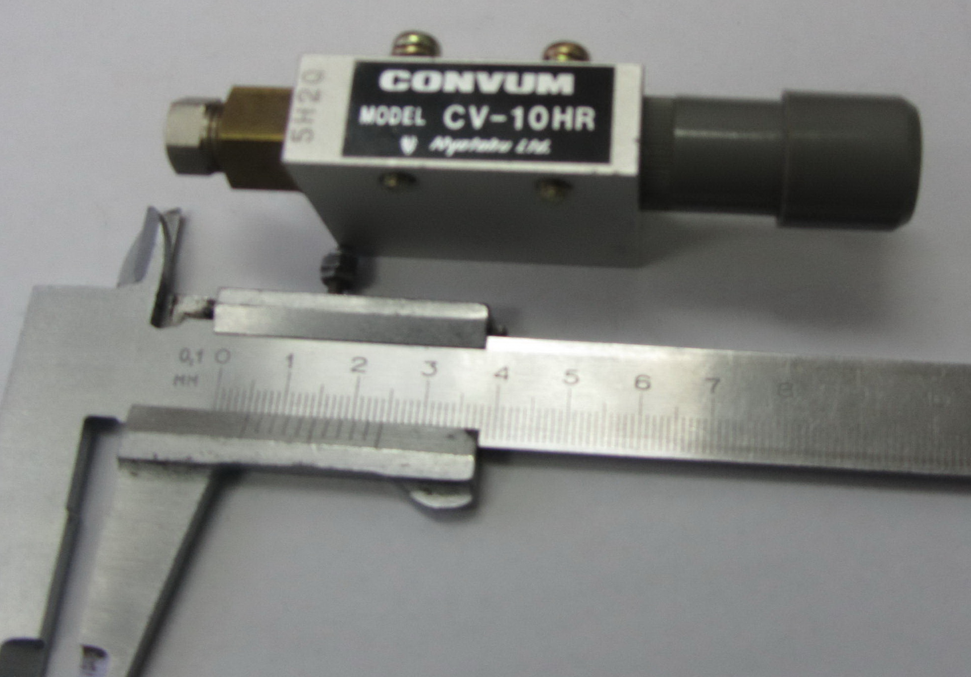

Всегда в таких штуках интересовал вопрос, как из сжатого воздуха делается вакуум?

Lexxa писал(а):Всегда в таких штуках интересовал вопрос, как из сжатого воздуха делается вакуум?
Скорее всего методом эжекции! На этом методе работали "опрыскиватели" духов в парикмахерских советских времен.

Тима писал(а):Скорее всего методом эжекции! На этом методе работали "опрыскиватели" духов в парикмахерских советских времен.
Так сказать принцип "Вентури"!!!

Такие модули стоят на промышленных сборщиках http://www.smcpneumatics.com/metric/vac ... odules.pdf

Сообщение v_t »
Вот как эта штука выглядет
вакуум.jpg (5527 просмотров) <a class='original' href='./download/file.php?id=4678&mode=view' target=_blank>Загрузить оригинал (456.19 КБ)</a>

И сколько у него расход воздуха???

Сообщение v_t »
Какой расход - не знаю. У меня стоял компрессор 2,2кВт с 30л рессивером, включался часто и было много шума и от компрессора и сам генератор вакуума создает шипение. Сейчас стоит компрессор от холодильника и вакуумный насос, рессиверы с газовых баллонов.
