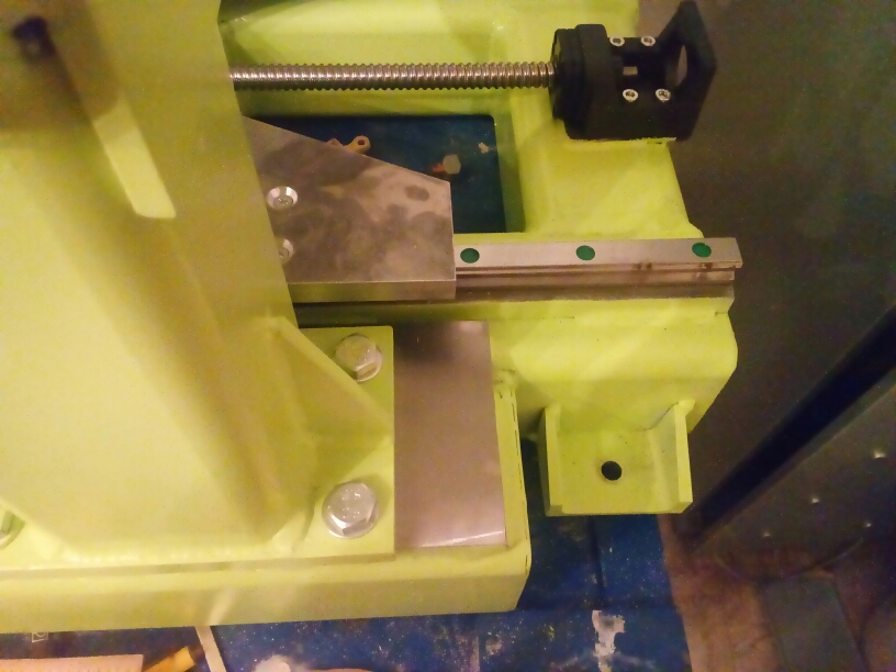

Про станины и алюминиевые деталю я задал людям вопрос (могу ли я дать их контакты вам),
думаю они не против новых заказчиков но все же... Отпишутся, всем все напишу!
По поводу станины: Скорее всего я имел дело не с прямым производителем а с посредником, возможно я переплатил но получил лучший сервис.
Мне сделали чертежи по модели, причем толковые ребята задали необходимый минимум вопросов и как ни странно все сделали на 5.
Так-же они скорректировали конструкцию во время черчения, добавили косынки на портале, которые стали опорной плоскостью при фрезеровке.
у них есть материал свой и они не против сгонять на базу за куском чего-нибудь недостающего, есть сварка, термичка (длинная но в ширину около 70 см), плазма, фрезер большой.
Обещали сделать за 2 недели, сделали за 2,5 - 3. все отлично упаковали, защитили досками все установочные поверхности и докинули до ТК. В общем
из всех к которым я обратился эти единственные действовали оперативно и профессионально.
По поводу деталей из дюрали: с десяток людей я перебрал: у одних нет материала, у других китайский фрезер на палках, третьи по SW модели не могут ничего сделать, некоторые просто тормоза или ценник неадекватный и т.п.
В общем эти чертежи сделали, материал у них есть, все порезали.
Когда собирать начал, вылезла неплоскостность деталей, т.е. основной корпус оси Z как-бы дугой. Сколько там микрон я не знаю. но на поверочной линейке ШД 1 кл. в центре детали виден свет сквозь щель.
Однако собрал как есть, без доработки, ось Z(она как раз дюралевая у меня) катается от руки по порталу равномерно, и перемещается при вращении винта ШВП пальцами (с небольшим усилием, вращая двумя пальцами сам винт масляный). Хорошо это или можно еще легче ход сделать я не знаю, узнаю когда наконец прикручу сервоприводы и посмотрю на них усилие которое должен обеспечить мотор для холостого перемещения - у них есть такой режим индикации
В общем все описал, всех характеризовал, прошу прощения автора топика что в его теме.
Ребятам в личку скину контакты как только дадут добро на это дело.
Re: Фрезерный дерево+AL 450*450*150 с подвижным столом из пр
Проблема не в том как она катается а в том что она катается по дуге.
tampotrafaret
Сообщения: 105
Зарегистрирован: 15 июн 2017, 07:53
Репутация: 12
Сообщение tampotrafaret »
frezeryga писал(а):Проблема не в том как она катается а в том что она катается по дуге.
Ну к счастью эти детали недорогие и маленькие и у меня есть где их довести до кондиции если-что.
И та сторона, на которой рельсы Z стоят - норм. Кривая та, которой вся Z крепится к кареткам оси X.
Cвоей кривизной алюминиевая плита как бы распирает каретки X и создает натяг. Так что катается ровно но,
возможно, тяжелее чем могла бы :)
MGG
Сообщения: 3403
Репутация: 1010
Сообщение MGG »
tampotrafaret писал(а):Ну к счастью эти детали недорогие и маленькие и у меня есть где их довести до кондиции если-что.
Можно попросить сфотографировать плоскости, к которым крепятся рельсы и подиумы?

tampotrafaret
Сообщения: 105
Репутация: 12
Что такое подиумы ? я не очень в терминах профессиональных :)
Вы имеете ввиду на зеленой штуковине монтажные плоскости под направляющие? тк там ничего особенного, просто фрезерованые
площадки.
MGG
Сообщения: 3403
Репутация: 1010
Сообщение MGG »
tampotrafaret писал(а):еной штуковине монтажные плоскости под направляющие? тк там ничего особенного, просто фрезерованые
площадки.
Ну вот если не сложно, сфоткайте поверхность, этих фрезерованных плоскостей.

tampotrafaret
Сообщения: 105
Репутация: 12
площадки.
Бюджет около 70
IMG_20171012_205044.jpg (2436 просмотров) <a class='original' href='./download/file.php?id=123523&mode=view' target=_blank>Загрузить оригинал (326.65 КБ)</a>
