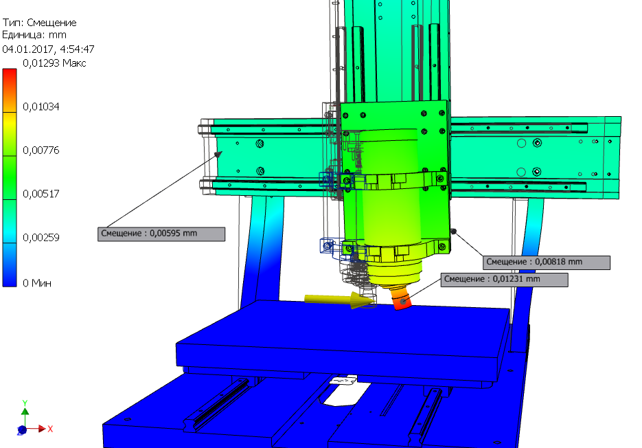

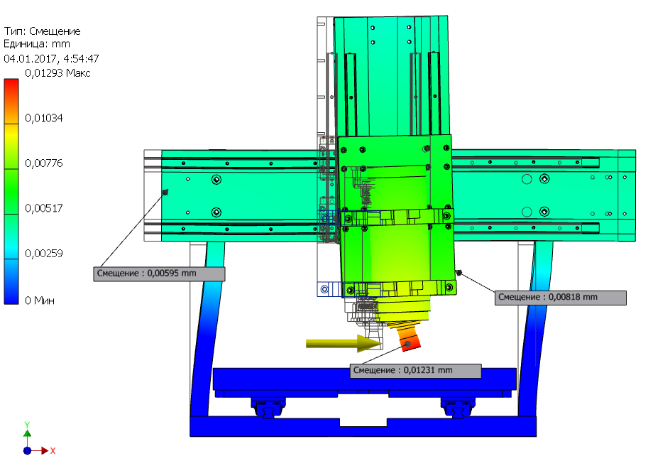

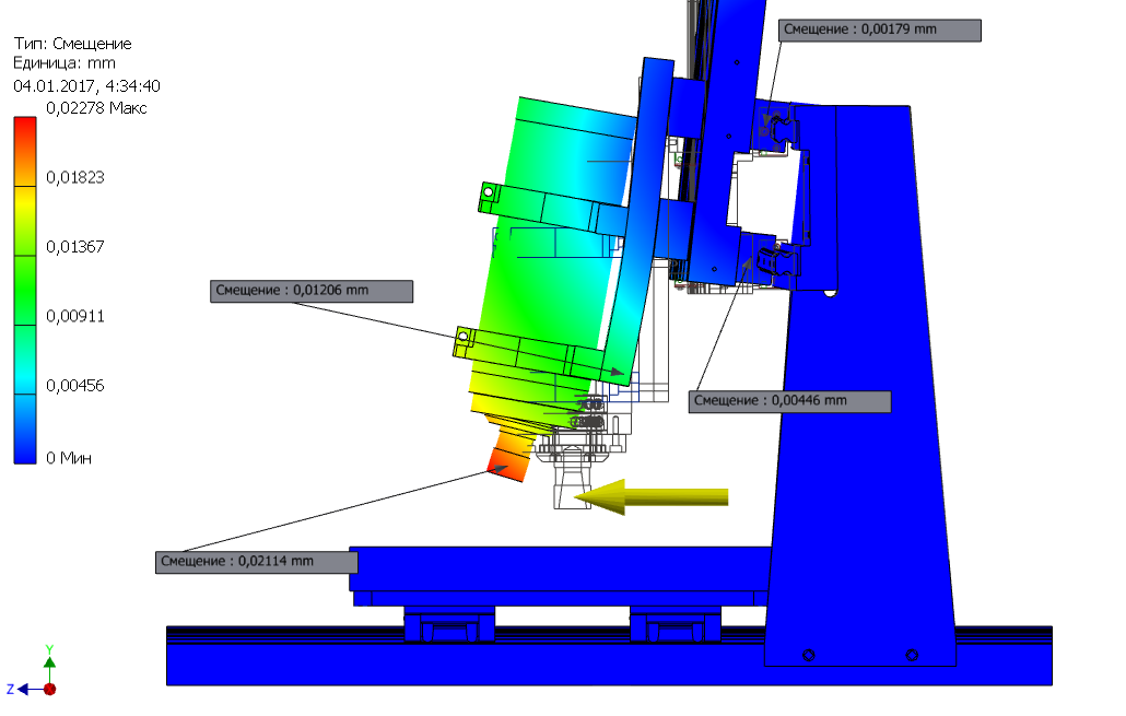

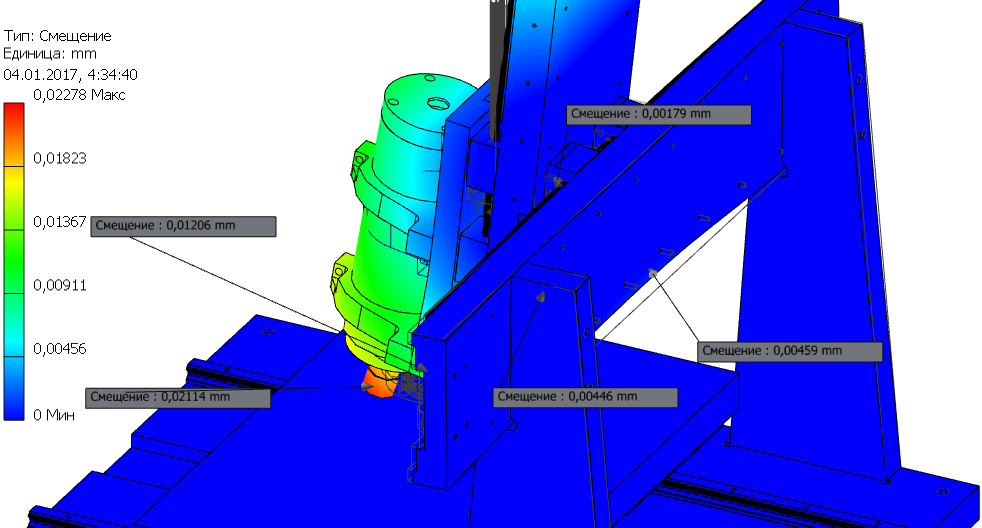

Udjin писал(а):Эскиз:
а можно модельку сюда или в лс? покипячу комп, погну слегка. только укажите где сталь, где другие материалы.
любая конструкция имеет место быть.
я вот люблю листовые материалы.
Re: Железный "Малышок" 300X400X170 по цветняку.
из листа всегда можно сделать коробочку. кстати моделирование из картона очень наглядно позволяет сравнить жесткость разных конструкций.
donvictorio
Сообщения: 2349
Репутация: 683
Настоящее имя: Виктор
Сообщение donvictorio »
frezeryga писал(а):из листа всегда можно сделать коробочку. кстати моделирование из картона очень наглядно позволяет сравнить жесткость разных конструкций.
можно, аще не проблема.
но если взглянуть на общую картину станокподелок портального типа, которые и фанерные и на висячих валах и прочие фасонные профили на подшипниках - этот кусок листовой сталюки без рёбер не так уж и плох. да, можно наворотить, никто не спорит. но может хватит и этого..
Ershoff
Сообщения: 635
Репутация: 241
Откуда: Киев. Украина
Сообщение Ershoff »
хммм заметьте коллеги каков накал страстей ! И это только первый рабочий день в новом году !
А как оно дальше пойдёт, ну ежели не опохмелившись за комп садится ?
Но ничё, с пятницы по вторник 3 дня выходных, а там и старый новый год - и глядишь жизнь наладится ;)
donvictorio
Сообщения: 2349
Репутация: 683
выкинул неважные вещи типа защит и винтов, опустил вниз шпиндель и нагрузил вал вдоль стола на 150Н.
материалы соответствуют. замкнул хомут, так как без болта его раздвигало слегка :)
Screenshot_38.png (5095 просмотров) <a class='original' href='./download/file.php?id=99115&mode=view' target=_blank>Загрузить оригинал (76.25 КБ)</a>
Screenshot_39.png (5095 просмотров) <a class='original' href='./download/file.php?id=99116&mode=view' target=_blank>Загрузить оригинал (85.08 КБ)</a>
теперь поперёк стола, те же 150Н
Screenshot_41.png (5095 просмотров) <a class='original' href='./download/file.php?id=99117&mode=view' target=_blank>Загрузить оригинал (88.22 КБ)</a>
Screenshot_42.png (5095 просмотров) <a class='original' href='./download/file.php?id=99118&mode=view' target=_blank>Загрузить оригинал (93.28 КБ)</a>
вполне рабочая конструкция. яб даже не парился с чугуном, а всё из листовой сталюки сделал. вес волне вписывается в здравые рамки (около 150 кг в полной комплектации)
На сколько я понял из скрина то отклонение грубо говоря 1 сотка на 15кг. Если так то весьма печально для стального станка с таким мелким полем. Когда сам измеряю безменом тяну обычно 30кг.
