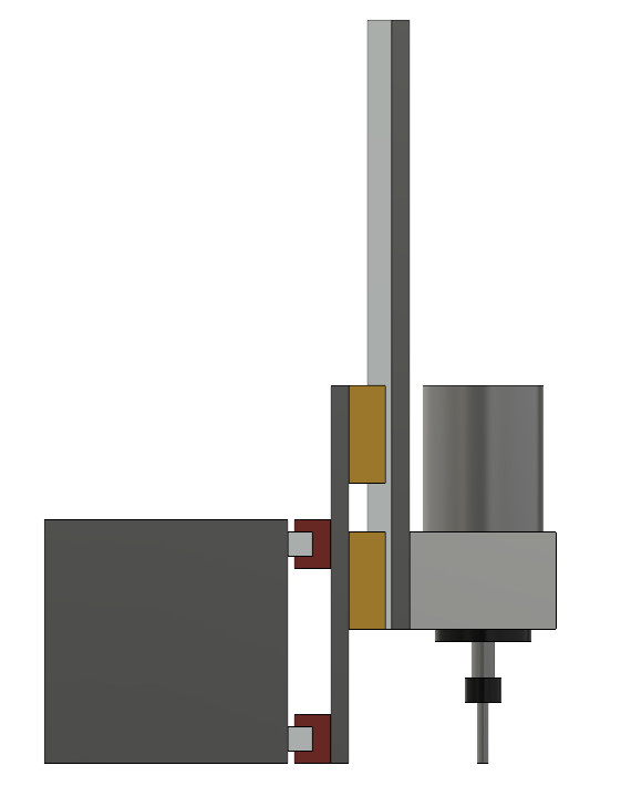

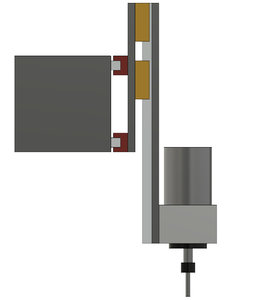

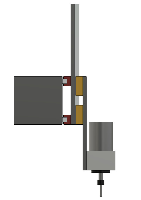

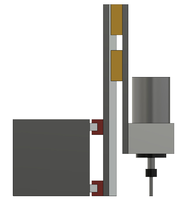

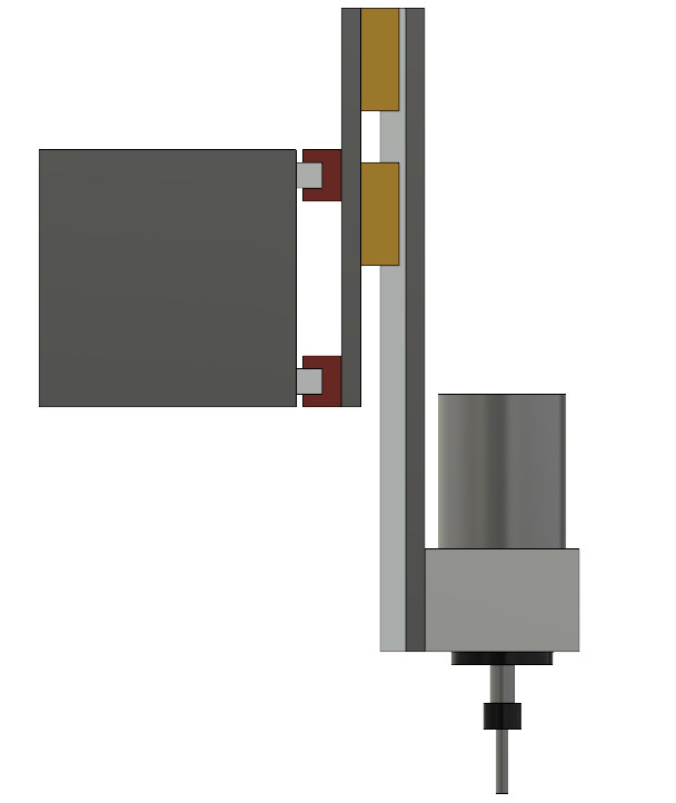

Считали как всегда все в вакуме а не станок целиком. Лишние 100мм это мизер?
Re: ИЗ профильного металла по алюминию 900х700х200
frezeryga писал(а):Считали как всегда все в вакуме а не станок целиком
Шо там считать. При одинаковой высоте портала и прочих равных, даже на глаз видно, где и в каких положениях консоль больше.
Ход карет = 300мм
обратка в нижнем (3013 просмотров) <a class='original' href='./download/file.php?id=98132&mode=view' target=_blank>Загрузить оригинал (18.33 КБ)</a>
обратка в нижнем
классика в верхнем (3013 просмотров) <a class='original' href='./download/file.php?id=98133&mode=view' target=_blank>Загрузить оригинал (20.56 КБ)</a>
классика в верхнем
классика в нижнем (3013 просмотров) <a class='original' href='./download/file.php?id=98134&mode=view' target=_blank>Загрузить оригинал (13.77 КБ)</a>
классика в нижнем
обратка в верхнем (3013 просмотров) <a class='original' href='./download/file.php?id=98131&mode=view' target=_blank>Загрузить оригинал (17.28 КБ)</a>
обратка в верхнем
На глаз видно что в нижнем положении у обратки до каретки плечо больше. И брать надо не равную высоту портала а равное рабочее поле при котором высота портала получается разная. При одинаковой высоте портала имеем большее рабочее поле у прямой схемы а это уже не равные исходные данные.

А мне на глаз видно, что классика в верхнем положении имеет сумму 2-х плеч - пластина на портале+пластина шпиндельная, и в этом случае она не сильно лучше чем одно более длинное плечо обратки в нижнем положении. К тому же, мне кажется, изготовив шпиндельную пластину замкнутым (квадратным) сечением мы очень сильно выиграем в жесткости. Усилить пластину на портале технологически сложнее, толщиной только. Естественно плечи нагрузок (моменты) на каретках от этого не изменяться. Все выводы делал из картинок выше.
Мне кажется обе схемы приблизительно равнозначны, только одна имее максимальную жесткость в нижнем положении шпинделя, а другая в верхнем.

В самом верхнем положении работа выпадаед редко. А в нижнем и среднем у прямой схемы каретки находятся практически напротив кареток Y и двойное плечо не актуально. Обратная схема хороша на жестких станках из чугуна и полимергранита где увеличеная высота портала не влияет на жесткость особо. Но на станках из труб профилей и дюраля лишнее плечо и лишние 100мм к ногам портала очень критично.

Также не забываем что у обратной схемы низко свисает плита с рельсами и при обработке высоких выпуклостей или глубоких вогнутостей эта плита снесет деталь. http://www.cnc-club.ru/forum/viewtopic. ... 20#p292916
Независимо от назначения станка до 300мм рабочего поля обратка проигрывает. А вот на больших высотах типа 500мм она не только выигрывает но и является единственным возможным вариантом и +100мм к ногам портала на такой высате уже реально незначительная потеря.
