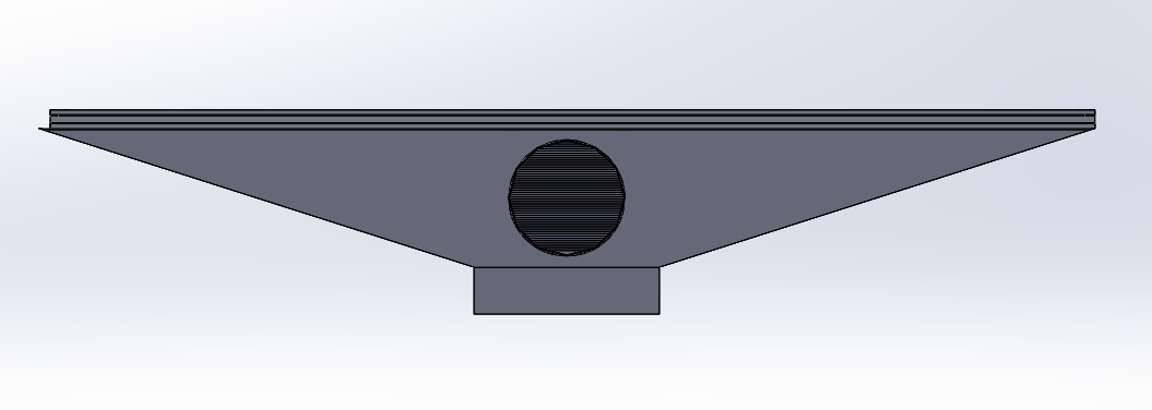

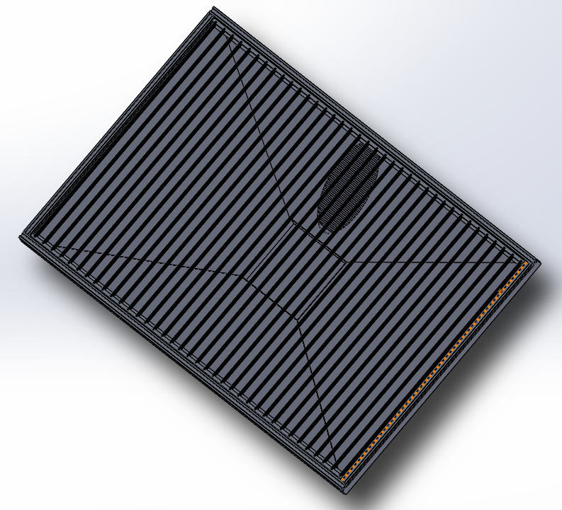

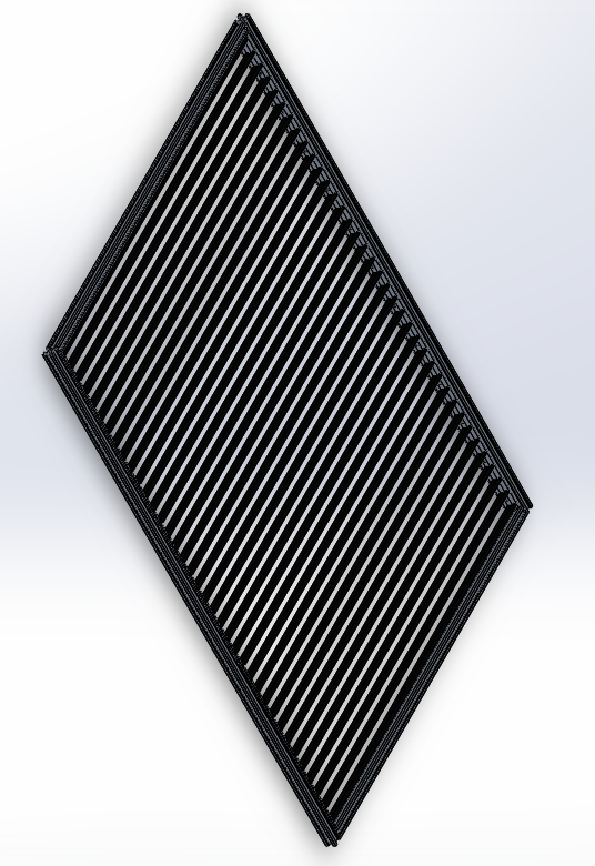

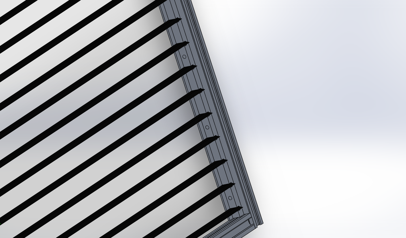

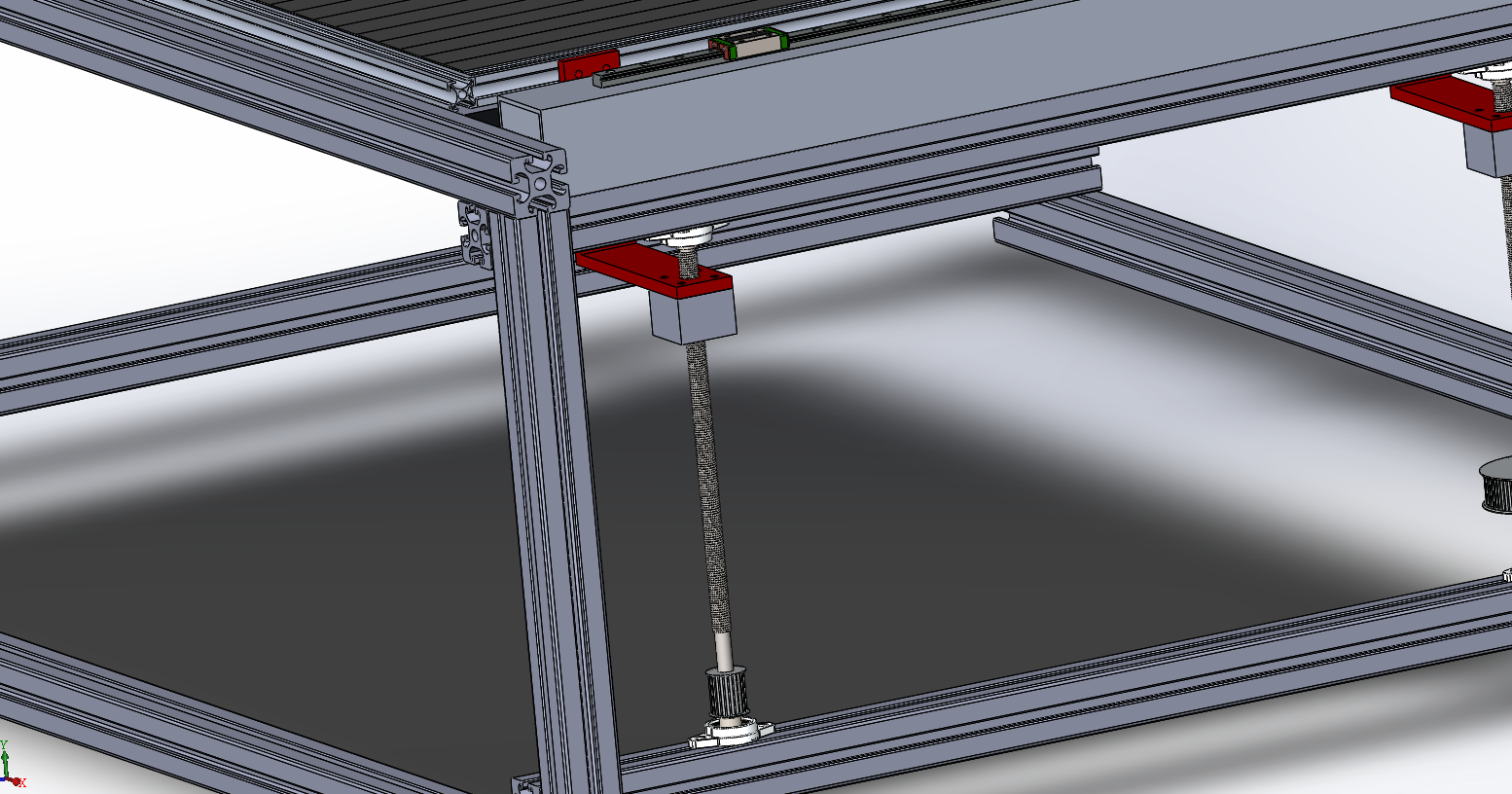

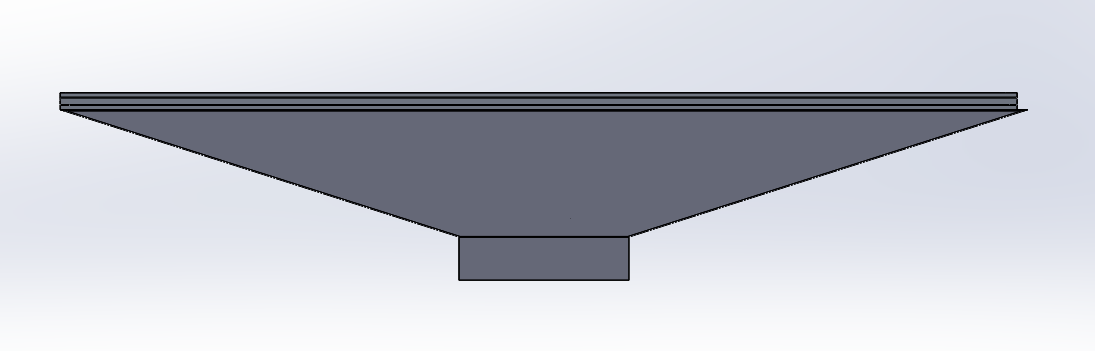

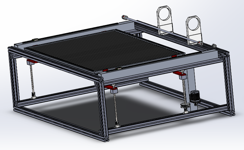

Продолжим-с :)

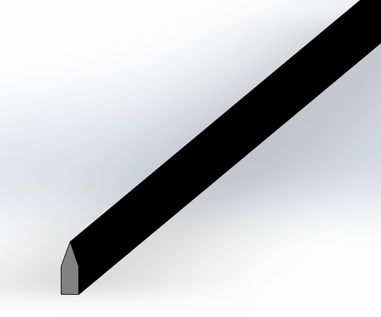

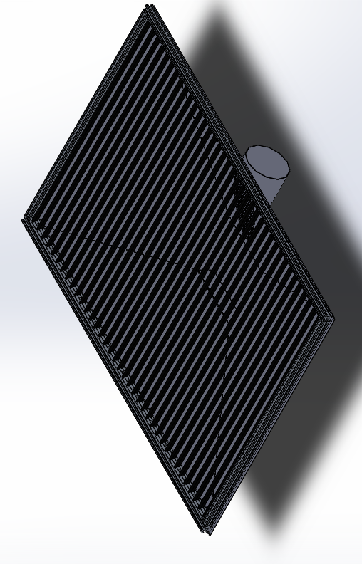

Станок потихоньку рисуется, и у меня встал вопрос со столом.

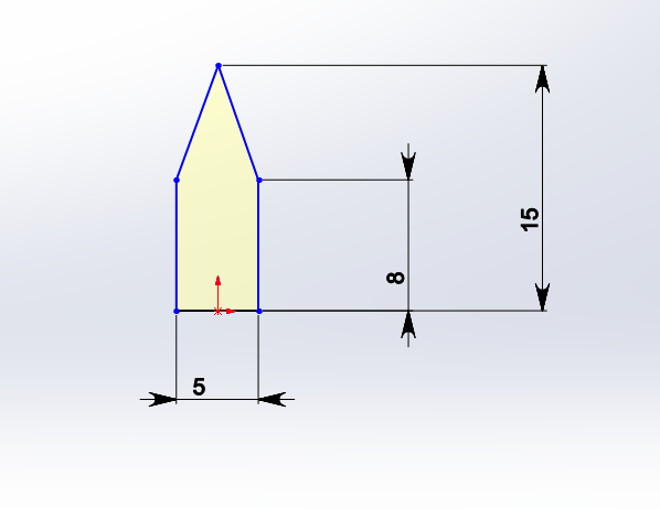

Спасибо Сергею, он прислал ссылочку на интересные ламели:
TB1nY9DGXXXXXbMXVXXXXXXXXXX_!!0-item_pic.jpg_600x600.jpg (3600 просмотров) <a class='original' href='./download/file.php?id=93974&mode=view' target=_blank>Загрузить оригинал (34.78 КБ)</a>
Меня заинтересовали шириной 5 мм и высотой 15. Стоят они в районе 2$ за ламель длиной 1 м.
Для начала поясню, почему ламели? Дело в том, что я постоянно режу бумагу. На данный момент у меня сотовый столик. И да, когда на нём режешь, всё круто, минимальные подпалы с другой стороны, НО! После порезки на столе остаётся большое количество обрезков. Достаточно мелких, что бы их легко можно было убрать, и достаточно крупных, что бы не проваливаться в соты столика. И после каждой резки приходится всё это дело ручками вычищать, что занимает достаточно много времени. А с учётом того, что резки у меня бывает очень много, это время становиться ещё более существенным. Прелесть ламельного столика (как мне представляется) в том, что все обрезки падают вниз и не надо лишний раз чистить столик.

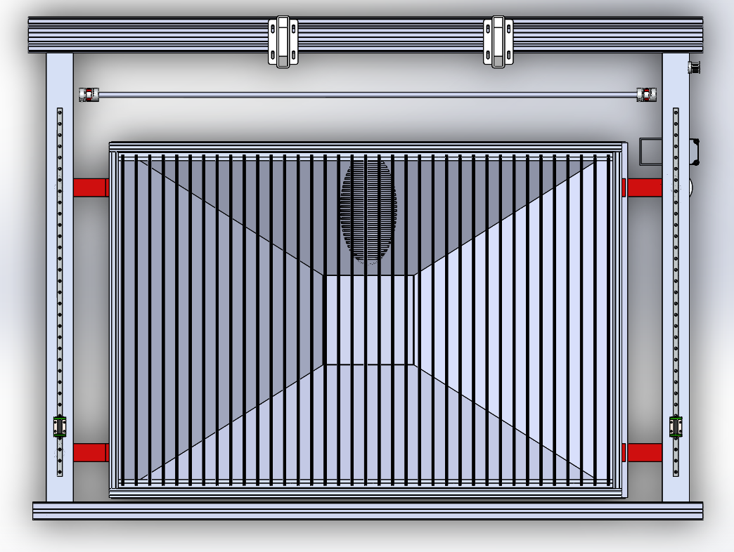

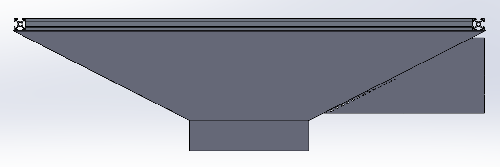

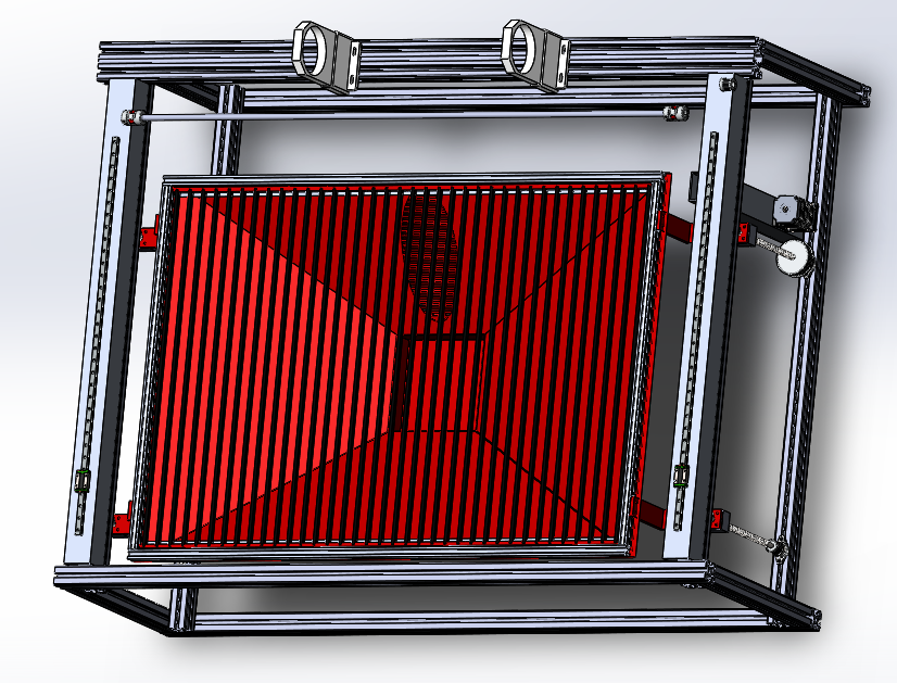

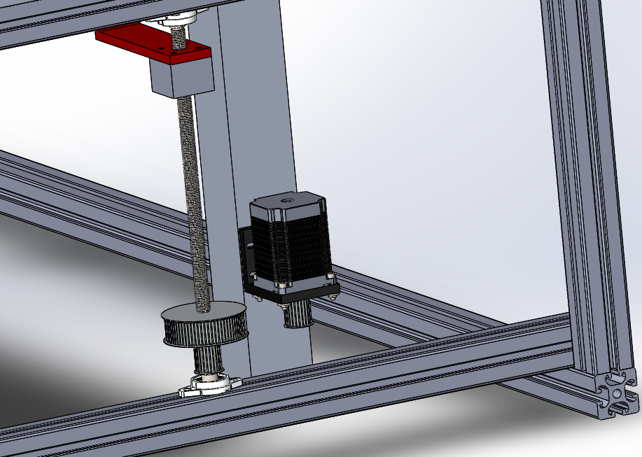

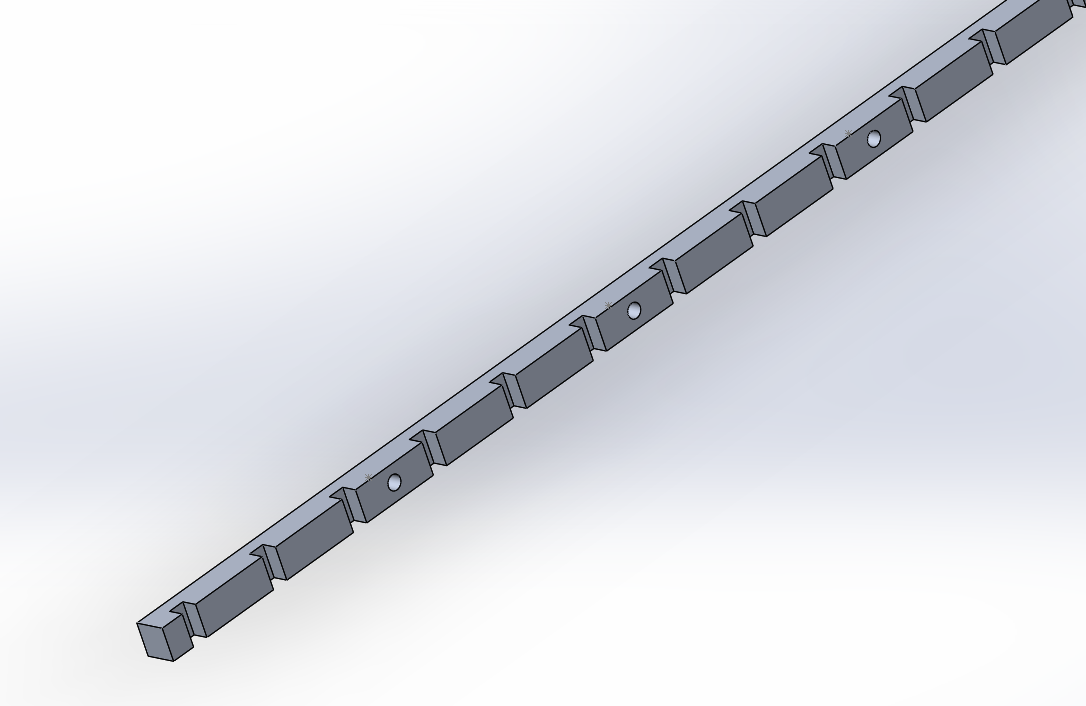

В общем, нарисовал я вот такой столик:
img-2016-11-04-01-38-38.png (3600 просмотров) <a class='original' href='./download/file.php?id=93975&mode=view' target=_blank>Загрузить оригинал (283.93 КБ)</a>
Внутренние размеры 750х1100.
Рама столика из обычного х-образного профиля 20х20. Внутри к нему крепится с двух сторон алюминиевый уголок 20х20х2. На уголок ставится планка, сделанная из алюминиевой квадратной рейки 10х10, с помощью фрезервки квадратных канавок шириной 5 мм, глубиной 5 мм, на расстоянии 25 мм друг от друга.
img-2016-11-04-01-39-10.png (3600 просмотров) <a class='original' href='./download/file.php?id=93977&mode=view' target=_blank>Загрузить оригинал (215.31 КБ)</a>
Таким образом, получаем достаточно простую и надёжную конструкцию. Которая легко разбирается для мойки и очень удобная в использовании.
По цене получается следующее. Мне нужно для столика 37 ламелей, что даже с учётом их цены в 2$, с доставкой позволяет выйти на сумму в районе 100$. ИМХО, за столик такого размера цена в 120$ очень даже хороша, я в своё время сотовый столик 60х40 заплатил 100$.
img-2016-11-04-01-38-53.png (3600 просмотров) <a class='original' href='./download/file.php?id=93976&mode=view' target=_blank>Загрузить оригинал (336.85 КБ)</a>
img-2016-11-04-01-39-26.png (3600 просмотров) <a class='original' href='./download/file.php?id=93978&mode=view' target=_blank>Загрузить оригинал (56.39 КБ)</a>
img-2016-11-04-01-39-35.png (3600 просмотров) <a class='original' href='./download/file.php?id=93979&mode=view' target=_blank>Загрузить оригинал (117.6 КБ)</a>

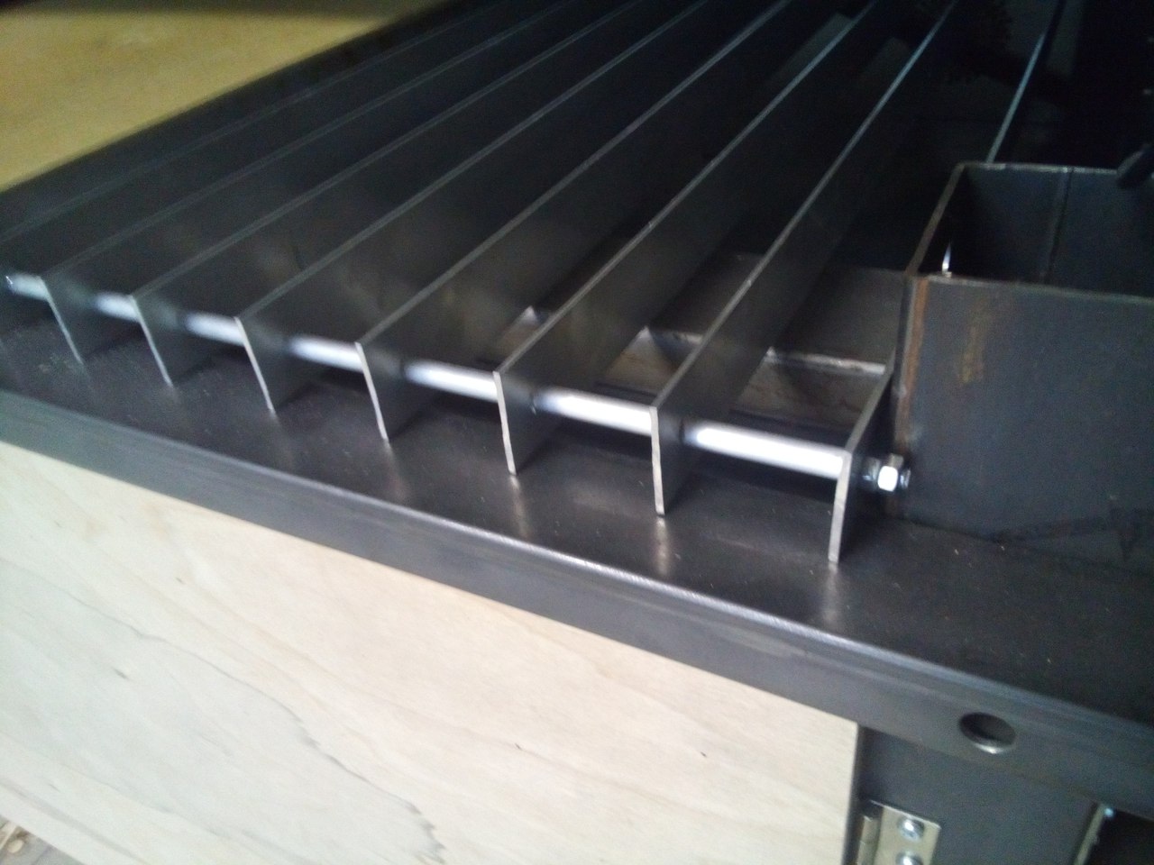

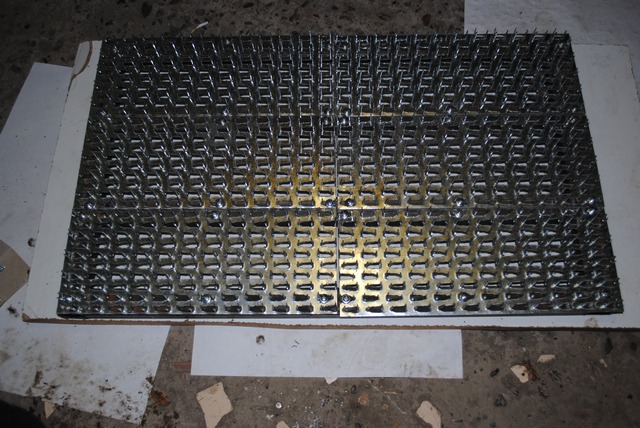

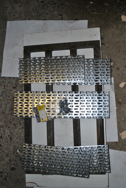

А я наверное буду делать по бюджетному варианту, как то наткнулся на просторах интернета.
post-1328-0-46654200-1414423180.jpg (3599 просмотров) <a class='original' href='./download/file.php?id=93987&mode=view' target=_blank>Загрузить оригинал (241.21 КБ)</a>
post-1328-0-07657800-1414423147.jpg (3599 просмотров) <a class='original' href='./download/file.php?id=93988&mode=view' target=_blank>Загрузить оригинал (178.75 КБ)</a>
post-1328-0-61224100-1414423323.jpg (3599 просмотров) <a class='original' href='./download/file.php?id=93989&mode=view' target=_blank>Загрузить оригинал (146.29 КБ)</a>
post-1328-0-72902600-1414423202.jpg (3599 просмотров) <a class='original' href='./download/file.php?id=93990&mode=view' target=_blank>Загрузить оригинал (175.75 КБ)</a>
post-1328-0-04366700-1414423342.jpg (3599 просмотров) <a class='original' href='./download/file.php?id=93991&mode=view' target=_blank>Загрузить оригинал (219.86 КБ)</a>
post-1328-0-65019600-1414423245.jpg (3599 просмотров) <a class='original' href='./download/file.php?id=93992&mode=view' target=_blank>Загрузить оригинал (178.46 КБ)</a>

Alex52 писал(а):А я наверное буду делать по бюджетному варианту, как то наткнулся на просторах интернета.
Да, вариант не плох. Но меня он не устраивает по причинам, которые я озвучивал выше: задолбаюсь выковыривать обрезки :)

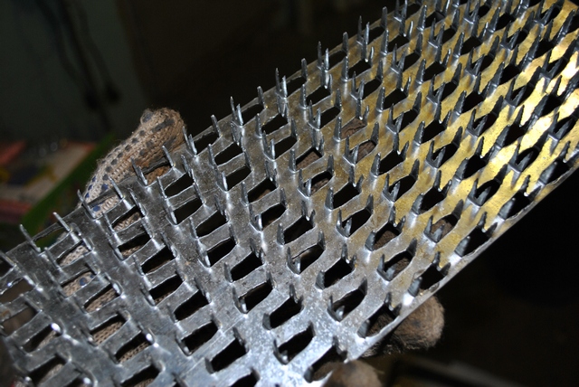

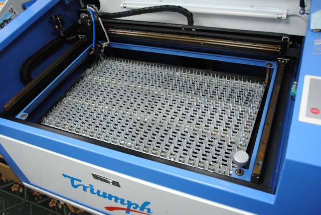

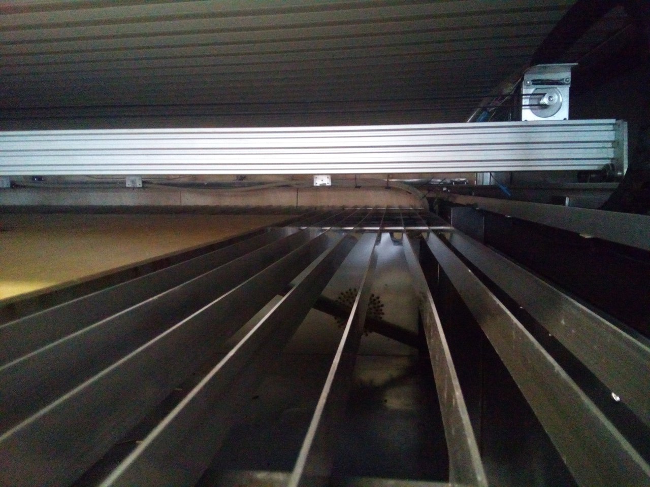

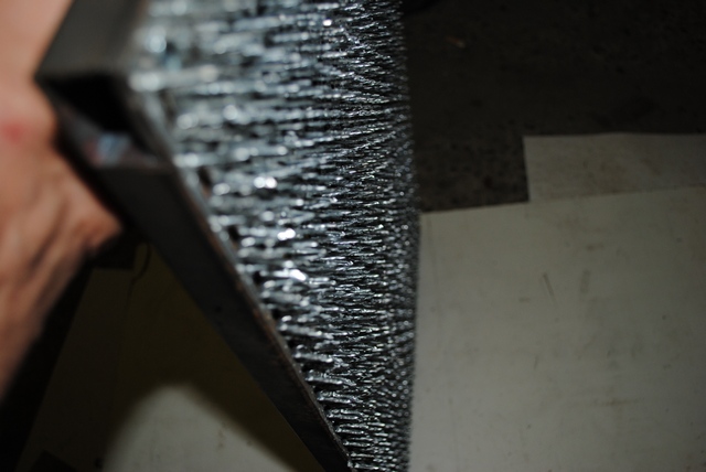

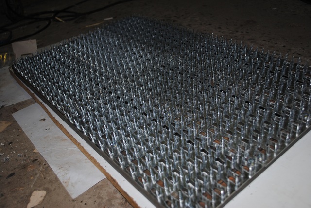

def писал(а):На уголок ставится планка, сделанная из алюминиевой квадратной рейки 10х10, с помощью фрезервки квадратных канавок
почему бы ее не вырезать текущим лазером?
def писал(а):ИМХО, за столик такого размера цена в 120$ очень даже хороша
можно еще бюджетнее)
hu8AFzNwxGU.jpg (3567 просмотров) <a class='original' href='./download/file.php?id=94005&mode=view' target=_blank>Загрузить оригинал (156.68 КБ)</a>
rd7NyquTeTU.jpg (3567 просмотров) <a class='original' href='./download/file.php?id=94006&mode=view' target=_blank>Загрузить оригинал (229.02 КБ)</a>
Можно :)
Но мне не нравиться такая конструкция, по следующим соображениям:
1. Высокая толщина верхней части, большая вероятность подпала;
2. Трудно разбирать и промывать;
3. Низкая прочность. Конечно, я буду резать фанеру и бумагу, но лучше иметь запас :)
Вырезать текущим лазером не получиться :) Ибо у меня 40 Вт лазер будет делать это долго и печально :) Проще дать слесарю, он отфрезует на раз - два :)

не то чтобы я прям рекомендовал делать именно так - мне тоже не шибко нравится, просто у меня стол вельми большой (1800х2000), заказывать сотовый - получалась совсем чудовищная сумма, из острых ламелей тоже довольно неприятно - 50 почти двухметровых палок и доставка их в куче давали около 350$.
def писал(а):2. Трудно разбирать и промывать;
а зачем разбирать? Чай не сотовый стол, растворителя на тряпку, протер - и чисто.
def писал(а):3. Низкая прочность.
нормальная) вполне держит целые (1520х1520) листы.

arkhnchul писал(а):не то чтобы я прям рекомендовал делать именно так - мне тоже не шибко нравится, просто у меня стол вельми большой (1800х2000), заказывать сотовый - получалась совсем чудовищная сумма, из острых ламелей тоже довольно неприятно - 50 почти двухметровых палок и доставка их в куче давали около 350$.
Разбирать, что бы перевезти станок :) а прочность - конечно фанеру выдержет, я имел в виду случайно что нить уронить :)

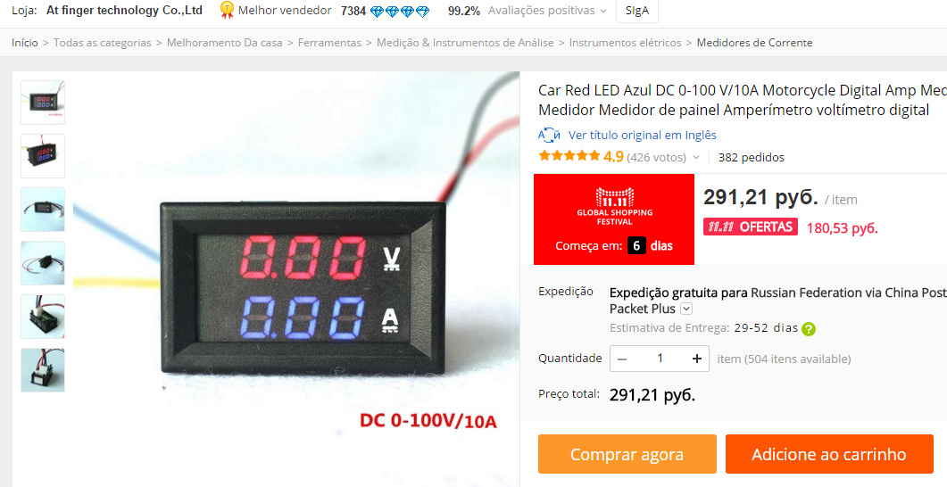

ultrus писал(а):Кстати 11 ноября можешь хорошо сэкономить.
Я тоже так думал, а потом глянул в корзину: продавцы сделали заоблачные ценники, чтобы с учётом скидки получилась обычная цена.
Вчера заказал вольтамперметр:
Безимени-1.jpg (3546 просмотров) <a class='original' href='./download/file.php?id=94008&mode=view' target=_blank>Загрузить оригинал (81.51 КБ)</a>
а вот этот товар сейчас:
Безименив-1.jpg (3546 просмотров) <a class='original' href='./download/file.php?id=94007&mode=view' target=_blank>Загрузить оригинал (211.91 КБ)</a>
К тому же накидал в корзину запчастей для электровелосипеда в надежде на хорошие скидки, пересчитал сегодня, когда появились ценники 11.11:
1453496791.jpg (3546 просмотров) <a class='original' href='./download/file.php?id=94009&mode=view' target=_blank>Загрузить оригинал (92.15 КБ)</a>
И так по большинству покупок, мало кто хорошо скидывает (такие товары я в корзине заметил, но ценник на них и так копеечный)

def писал(а):Разбирать, что бы перевезти станок
в случае перевозки станка снять и перетащить стол (он, кстати, из двух секций) будет чуть ли не наименьшей из моих проблем, сравнительно с общим масштабом бедствия)

Раз, два, три, четыре, пять, продолжаем рисовать!
Отрисовал вентиляцию столика, подъёмный механизм :)
В принципе, с внутрянкой всё... теперь надо рисовать внешний корпус и отсек с аппаратурой...
img-2016-11-06-15-05-28.png (3419 просмотров) <a class='original' href='./download/file.php?id=94118&mode=view' target=_blank>Загрузить оригинал (280.43 КБ)</a>
img-2016-11-06-15-05-54.png (3419 просмотров) <a class='original' href='./download/file.php?id=94121&mode=view' target=_blank>Загрузить оригинал (177.21 КБ)</a>
img-2016-11-06-15-09-55.png (3419 просмотров) <a class='original' href='./download/file.php?id=94127&mode=view' target=_blank>Загрузить оригинал (323.33 КБ)</a>
img-2016-11-06-15-05-35.png (3419 просмотров) <a class='original' href='./download/file.php?id=94119&mode=view' target=_blank>Загрузить оригинал (721.77 КБ)</a>
img-2016-11-06-15-05-43.png (3419 просмотров) <a class='original' href='./download/file.php?id=94120&mode=view' target=_blank>Загрузить оригинал (364.56 КБ)</a>
img-2016-11-06-15-06-53.png (3419 просмотров) <a class='original' href='./download/file.php?id=94122&mode=view' target=_blank>Загрузить оригинал (199.44 КБ)</a>
img-2016-11-06-15-06-57.png (3419 просмотров) <a class='original' href='./download/file.php?id=94123&mode=view' target=_blank>Загрузить оригинал (316.15 КБ)</a>
На скриншотах часть элементов погашена, для того, что бы быстродействие повысить... Компу уже тяжело :)
img-2016-11-06-15-07-02.png (3419 просмотров) <a class='original' href='./download/file.php?id=94124&mode=view' target=_blank>Загрузить оригинал (48.32 КБ)</a>
img-2016-11-06-15-07-10.png (3419 просмотров) <a class='original' href='./download/file.php?id=94125&mode=view' target=_blank>Загрузить оригинал (52.54 КБ)</a>
img-2016-11-06-15-07-26.png (3419 просмотров) <a class='original' href='./download/file.php?id=94126&mode=view' target=_blank>Загрузить оригинал (36 КБ)</a>

Что то больно мудрено получилось, не ужели не хватает глубины сделать заборное отверстие в нижней части квадратного короба, увеличить его высоту вниз, при необходимости уменьшить высоту квадратного раструба, так более простое сопряжение патрубка получается.
arkhnchul
Сообщения: 1754
Репутация: 339
Откуда: москва
Re: Лазерный резак 40W по тонкой фанере 1000x700
Сообщение arkhnchul »
не видно, как будет осуществляться доступ к воронке для добычи провалившихся деталей и мусора - ламели снимать? Или люк в нижней части?
да, и квадратная труба не проще?
